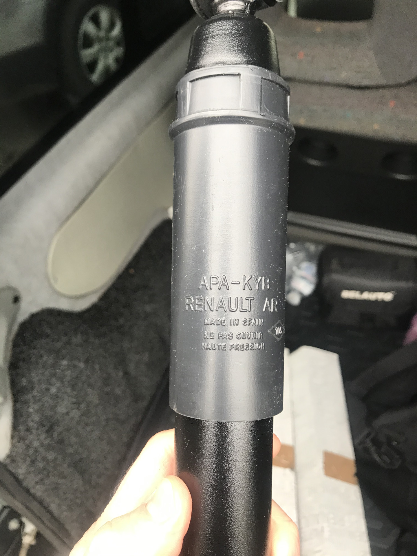

Парни сегодня поставил третий комплект амортизаторов на своего пирожка. Первый был Kayba just-a-gas 40мм цена пары 2200 грн 😬 поставил на фоне совсем убитых амортизаторов которые купил с машиной они были вроде нечего норм . Но у меня колесницы R17 на профиле 4 0 🤟и до этого грузовая версия машины с двойным торсиононом. Короче ездил гремел задом, при переезде через рейсы был нереальный грохот такое ощущение что просто зайди койловеры спортивные стоят. 👎👎👎👎 узнал что есть Kayba just-a-gas 50мм купил 2200 грн Купли чисто поробывать так как на втором пирожке подошли задние амортизаторы тоже ставлю свои на дизельного 👌😘😉 а себе беру пару новых 50мм спорт 😂 усилинные 🤟🤔. Короче поставил и охренел это телега стала вообще жесткая жесть просто невыносимо ездить! Повторяю ездить не возможно ! На них поехал в тур по Европе мучайся п***** 😞😞😞😞. Машина табуретка . Короче решился на покупку третего комплекта амортизаторов только в этот раз ни какой х**** фабулы! Заказал чисто с пассажирского кенгурика по каталогу оригинальные аморты именно под пассажирскую версию комфорт . Сегодня поставил😎😋. Ребята я вам говорю разница просто колоссальная машину не узнать пропал грохот она стала намного приятней проходить неровности я просто не могу нарадоваться видно что жесткость заточена и розчитана на заводе именно под пирожок с людьми а не с мешками муки. Самое главное цена 1900 за два амортизатора орегинал дешевле чем оналог 🤮🤮🤮🤮. Просто жест разница очень ощутимая еслибы мне ещё поставить колёса Р14 175/65/14 то я думаю ето был бы корабль просто . Читаю на драйве до этого про 50мм аморты😂😂😂 типа чел пишет : поставил себе аморты усилиные тачку не узнать полёт нормальный, только немножечко жостковато чуток ))))! ЧТООООООО! Какой чуток ето пенёк на колёсах ето полностью не просчитанные аморты не понятно для кого созданы 🤮 для барыг каких-то чтоб грузить по крышу щебень 😂😂😊 короче не ставьте 50 амортизаторы никто не когда это полное гавно 2200 грн на мусор. Вот такой пост получился ))) еслибы знал и перед не брал-бы ети KAYBA . За такие деньги 💰 только оригинал притом он дешевле . Всем пока 👋

Амортизаторы диаметром 50 мм предназначены для kangoo в кузове "макси". Эта машина длиннее на 32 сантиметра и жопа у неё на 200 кг тяжелее обычной.
Может быть ))) но в каталоге они идут как пакет плохие дороги
Именно так и заводском пассажире именно 50мм стоит с завода, скажу больше, на Вашем фото тоже каяба в оригинале APA KYB это и есть каяба
И да и нет 😏. Орегинальные амортизаторы могут быть заделаны на заводе KYB… Но когда заказывается партия орегинальные амортизаторов то и настройка их другая конкретно под модель авто . Жёсткость откалибрована под вес . Длина хода тоже строго индивидуальная. Какой подпор газа тоже все значения берутся под модель. Когда же KYB делает универсальный амортизатор ето стандартный среднестатистический вкладыш с одними и те миже настройками . Просто внешний вид амортизатора разный . Поту что когда я держал два амортизатора каяба была гараздо жёстче и злее. А орегинал былболее балансирований. Ето мое наблюдение 👋

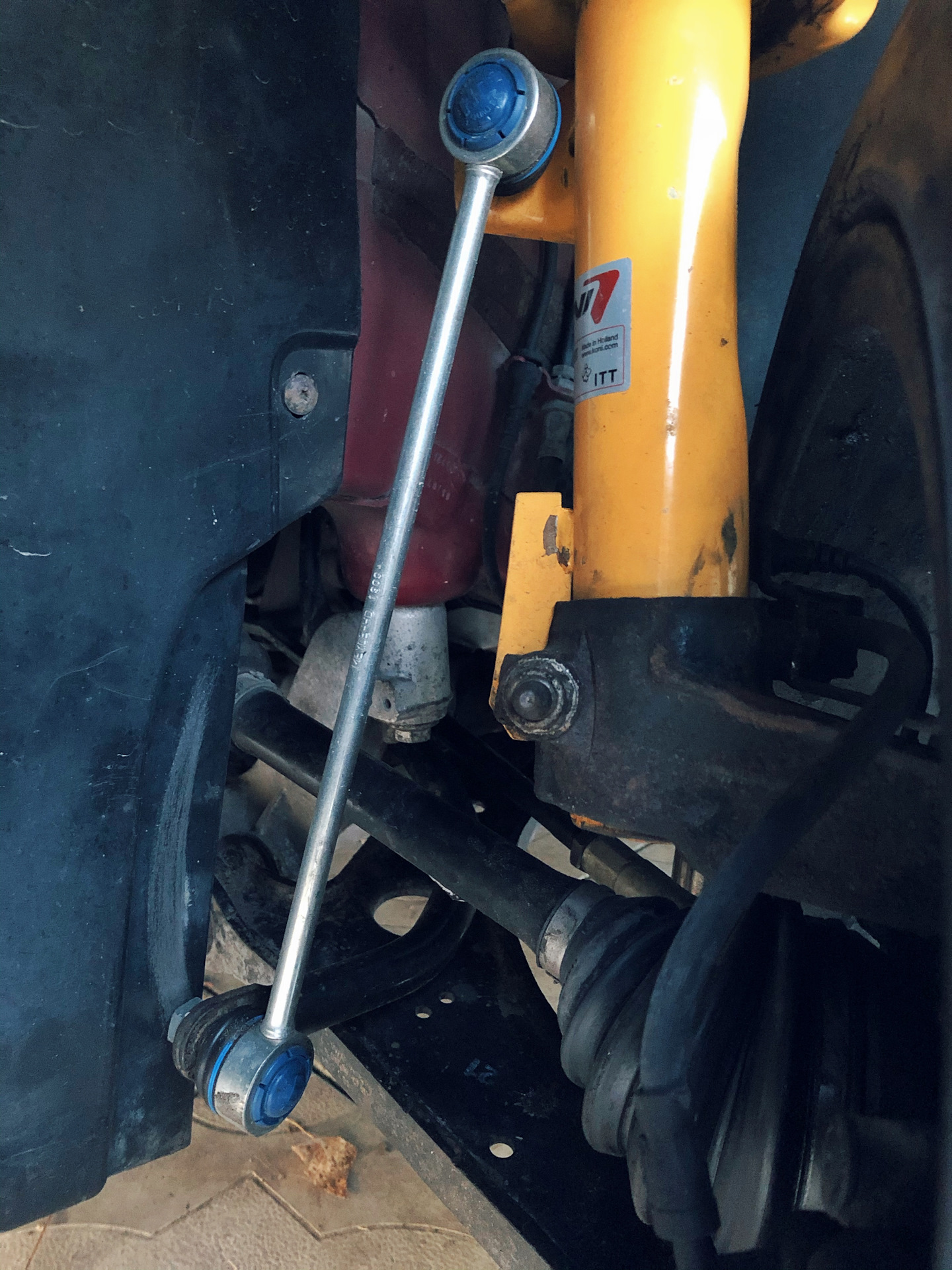

А что за стабилизатор стоит ? От чего ?
Стабилизаторы Mayle, которые «тип» усиленные 👌🏻😁
BOOMEROK
На Кадике? Кони
И сзади)
Ого 🤩 у меня появился конкурент 😊😊😊
Стойки Koni Sport по 4700 брал 👌🏻😁
Просто на канго нечего такого нет интересного я еле Пружины нашол -30 все больше нечего по подвеске . Удивился что на Кадик кони заделали стойки
Все встаёт в родные места, без танцев с бубном, даже под родные пружины ;)
