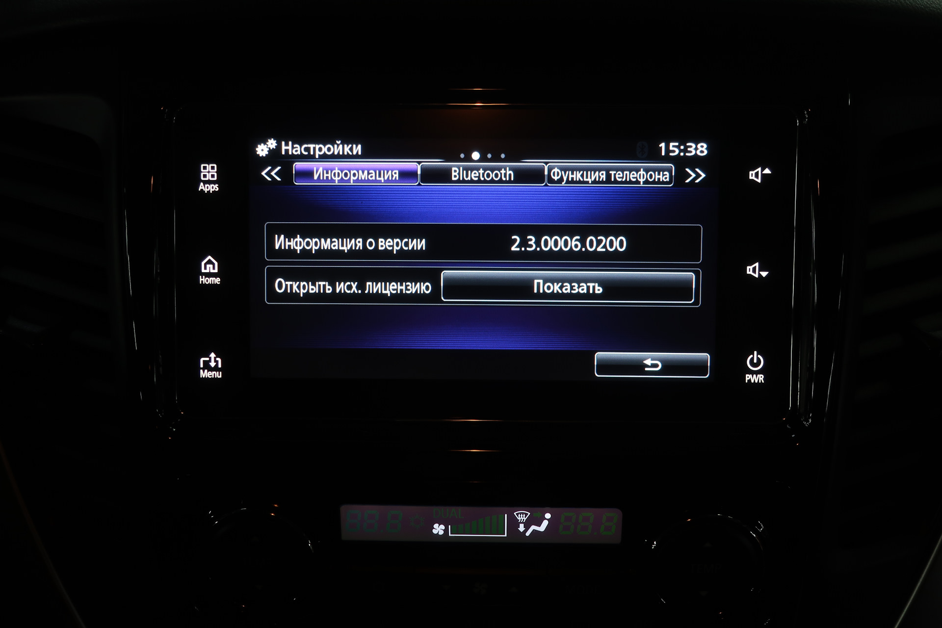

Приехал, пока машина грелась пообсуждали переделки, а после этого поехали менять моторчик и договорились о том что на ТО-4 я оставлю машину на ночь, чтоб они отдефектовали сами свист и могли по гарантии заменить ремень и ролики. Кроме этого оформили претензию на глюк ГУ, и без вопросов обновили прошивку на нем (правда v2, всё-таки v3 по их данным не заливается в нашу машину)

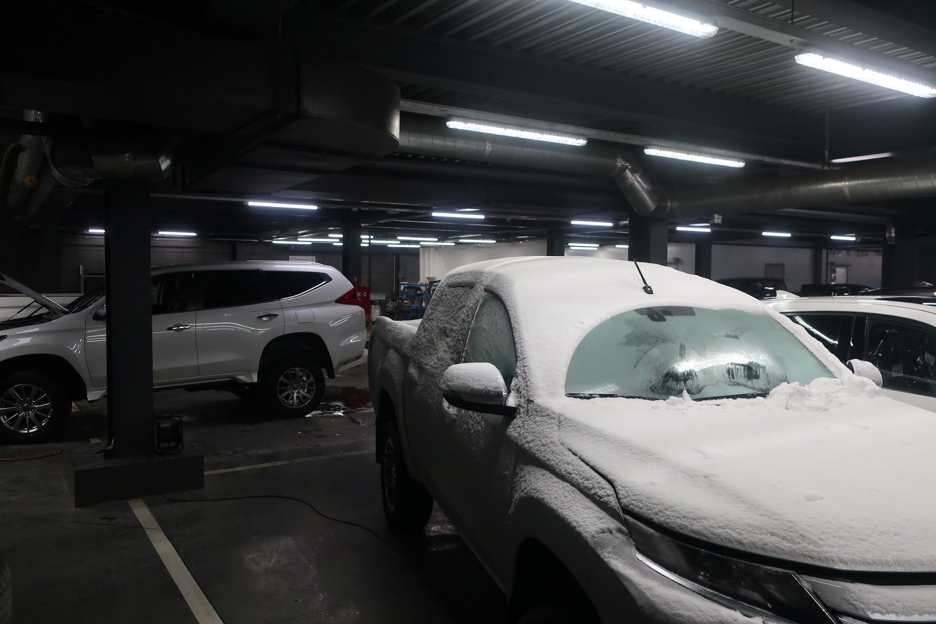

Говорят, в центре снега мало и вообще плюс? Пока в сервисной зоне был туда с улицы загнали эльку, перед салоном стоящую, снегопад начался да и к вечеру дело уже было. И она привезла вам немного снега.
Так что кому снега зимой мало, давайте к нам, его у нас хватает)))

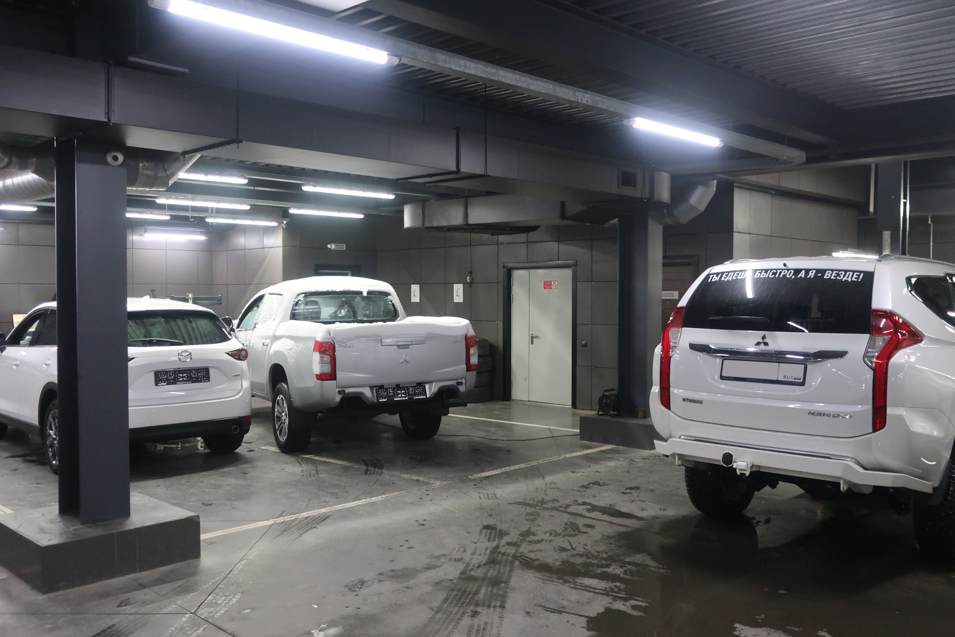

Надпись на заднем стекле улёт! Надо будет запомнить)
