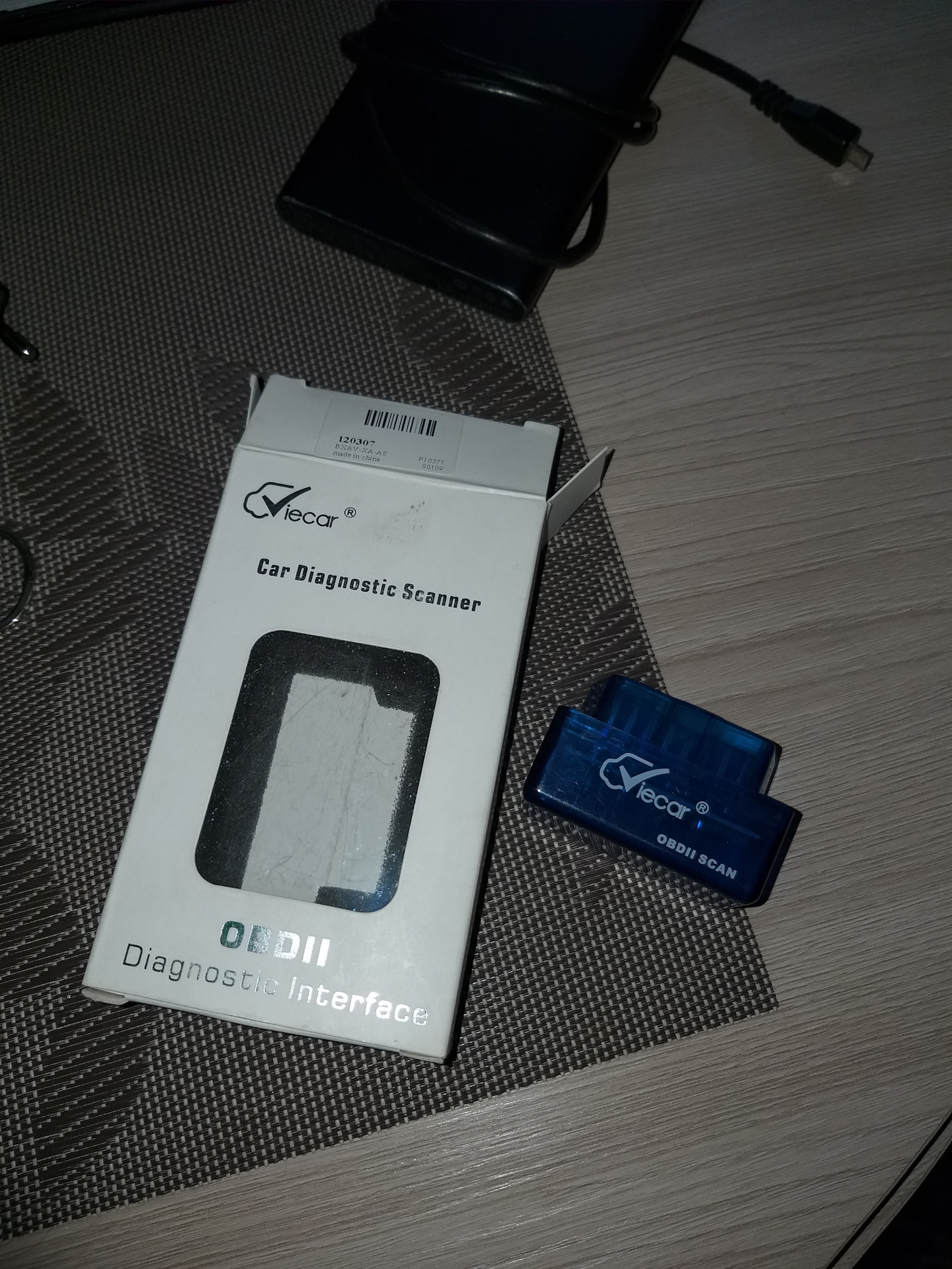

В общем обычный китайский elm327 как известно не читает каризмы до 2001 года вроде. Моя 1999 года рождения, следовательно какой адаптер купить? Есть ли ссылки у вас на них. Поделитесь пожалуйста информацией

У меня орион спб, на чипе FTDI читает. Но почему-то перестал через пол года, хотя сам по себе он рабочий, к другим машинам подключается и проводка в машине живая, т.к. другие адаптеры подключаются.orionspb.ru/diagnostic/OBD_adaptors/187/
Нормальный ELM 327 V1.5 все определяет, а который V2.1 то это фуфло кастрированное на помойку. Они по начинке разные, в V2.1 стоит другой чип с ограниченным функционалом
1.5 это точное копия оригинала, а 2.1 уже далеко не точная, вот с ним по этому и траблы.
в версии 1.5 стоит чип PIC18F25K80, на котором собрана схема с приблизительным функционалом чипа ELM327, а в версии 2.1 одни китайцы знают, что там, под каплей компаунда
все читает в том числе и 1998 год. Что бы появилась K-Line надо перемкнуть 1 и 4,5 контакты на OBD разъеме!
У меня 99 года машинка и ELM327 не алё :(
Вот и я ищу како-нибудь адаптер чтобы прочитал))

конечно не але, походу коммутатора на 1-4,5 контакт нет

Ну вот. С 2001 года елм327 как раз и читает. Все кари до 2001 года он не читает
У меня такой работает. С 4pda скачал torque pro.Но постоянно не держу его в разьеме, ибо он мешает штатному бк.
Машина небось конец 2001 года выпуск?))
Да
Поэтому и читает)

Я пользуюсь шнурком VAG COM KKL 409.1, запись есть в бж. Так же многие пользуются адаптерем орион, в принципе в комментах в записи есть ссылки. Посмотри, если что то не понятно пиши
Не нашёл запись в бж. Подскажи пожалуйста как подключал данным шнурком?
www.drive2.ru/l/516811972692411229/
Спасибо большое! Уже 9 лет мечтаю почитать Карю. Купил адаптер также на этом сайте. На диске уже был evoscan. Менеджер предложил взять ещё универсальный адаптер K L line, на конце которого просто 5 пинов. Перечитал кучу форумов и уже каша в голове. Где-то пишут что ноут обязательно должен быть подключён в сеть, где-то находил похожий адаптер с набором отдельных пинов (в комплекте был адаптер для подключения колодки шнура к прикуривателю). Теперь вот репу и чешу как и куда правильно подключить пины. Там есть: +12, GND, k-line, can H, can L. Из форумов понял что мне нужно подключить первые 3 пина и замкнуть 1 и 4, или 1 на массу. Буду пробовать на днях
Отпишись потом по результату)
Подключилось всё чётко. Как я и предполагал. Удачный переходник мне продали, использую только те пины, которые нужны. Теперь осталось изучить evoscan или english и изучить показания. Теперь заметил что в режиме самодиагностики моргает лампа abs код 38. Evo про abs ничего такого не говорит, abs работает
