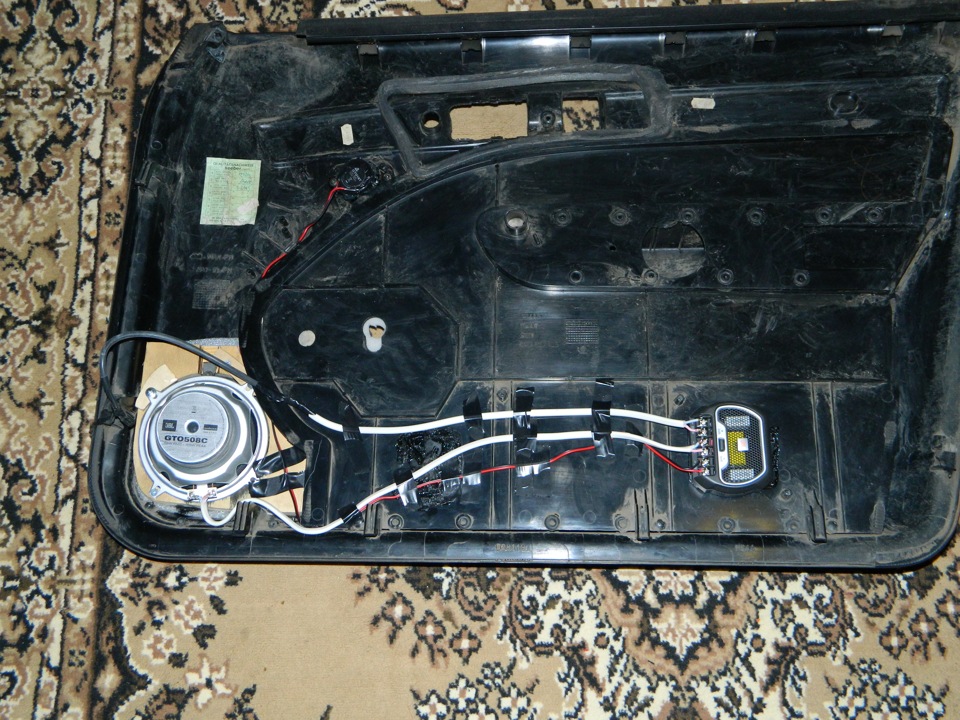

Чтобы поставить их в передние карты дверей ушел весь день… Но результатом я доволен…Звук стал более плотный и разборчивый, появились басы и стереоэффект… Я доволен продельной работой. В качестве планов на лето уже наметил шумо — виброизоляцию дверей.

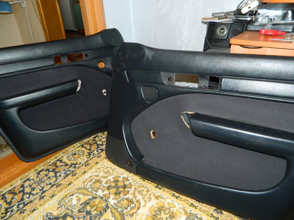

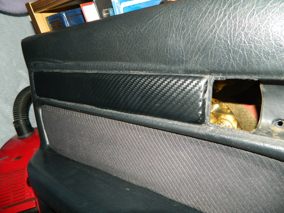

Чтобы не снимать сто раз карты дверей решил сразу
поменять в них поролоном и обклеить карбоновой пленкой вставки,

Не самый удачный выбор по компотам, но все же, почему компоты, а не коаксилы, ведь твитеры стоят в ногах, смысл тогда в том что они отдельны?

Вся вот эта картинка не отображает главного, что ты конкретно ставить собрался и куда, так возможно то, что половина ( в чем я уверен ) тебе просто нафиг не нужна, а ставить только потому что так сказали или так модно как минимум глупо.
Для сравнения, у меня стоит усь rockford r300-4 digital компоты на перед mb quart discus 50rms в задних дверях те же компоты только без кросов и твитов ( нафиг они там не нужны ) голова пока что Blaupunkt 830 его сменит в ближайшие дни ( уже купил ) ahv-x8550bt pioneer, это все, давить клопов в машине звуком не собираюсь, мне нужен хороший звук, а не громкость, громко ты не расслышишь половину звуков, зачем тогда все это, бабушек громкостью пугать?!
извиняюсь за безграмотность, очень стыдно. Я хочу сделать гармоничный звук а именно что бы у меня не было такого что бас был слышен только сзади, я хочу мидбасами визуально его переместить вперед.
Для этого тебе вовсе не нужны все эти навороты с отдельными минусами конденсерами и т.д, нужна просто хорошая акустика при чем не самая громкая, а качественная по звуку, выбирай. Мне очень по звучанию понравились MB quart Discus там и низы хорошие и верха, единственное что они не смогли нормально от играть, так это классику, На них велончель звучит как шмель)) но классика это самый сложный жанр для акустики, тем более для автомобильной, и я прекрасно понимаю, что это уже другая ценовая граница, поэтому и не томлюсь печалью. Все остальное от унца-унца до блюза и рока исполняет как оригинал.
Из компотов советую послушать серию Onyx MB quart, тоже достойная акустика, и ради бога, твитеры подними с пола, им там не место, они для того, что бы их ставить там где нужно. У нас уши расположены таким образом, что лучше всего мы слышим спереди, поэтому и высокие частоты должны быть перед нами на уровне ушей, миды и саб в принципе все равно, но мид тоже на уровне нас, а саб вообще по барабану где, он всего лишь придает объем звуку, в идеале конечно спереди, но это резать торпедо, короче не вариант, как идея, фришку в задней полке, это может быть альтернативой, но только в случае, если не собираешься давить басом))
пищалки установлю на верхних стойках, для мид-баса сделаю подиум под 16 динамики. саб в багажник брошу и все пущу через усилитель. Надеюсь будит хорошо играть
