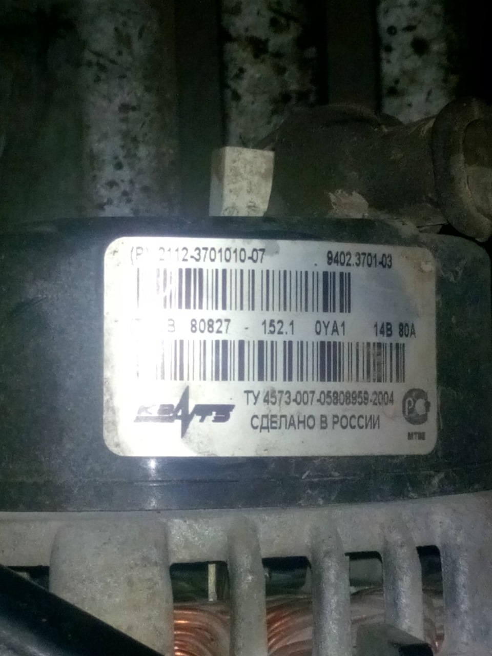

Так что в магаз приехал именно за таким, на всякий случай продавану показал фотку моего гены

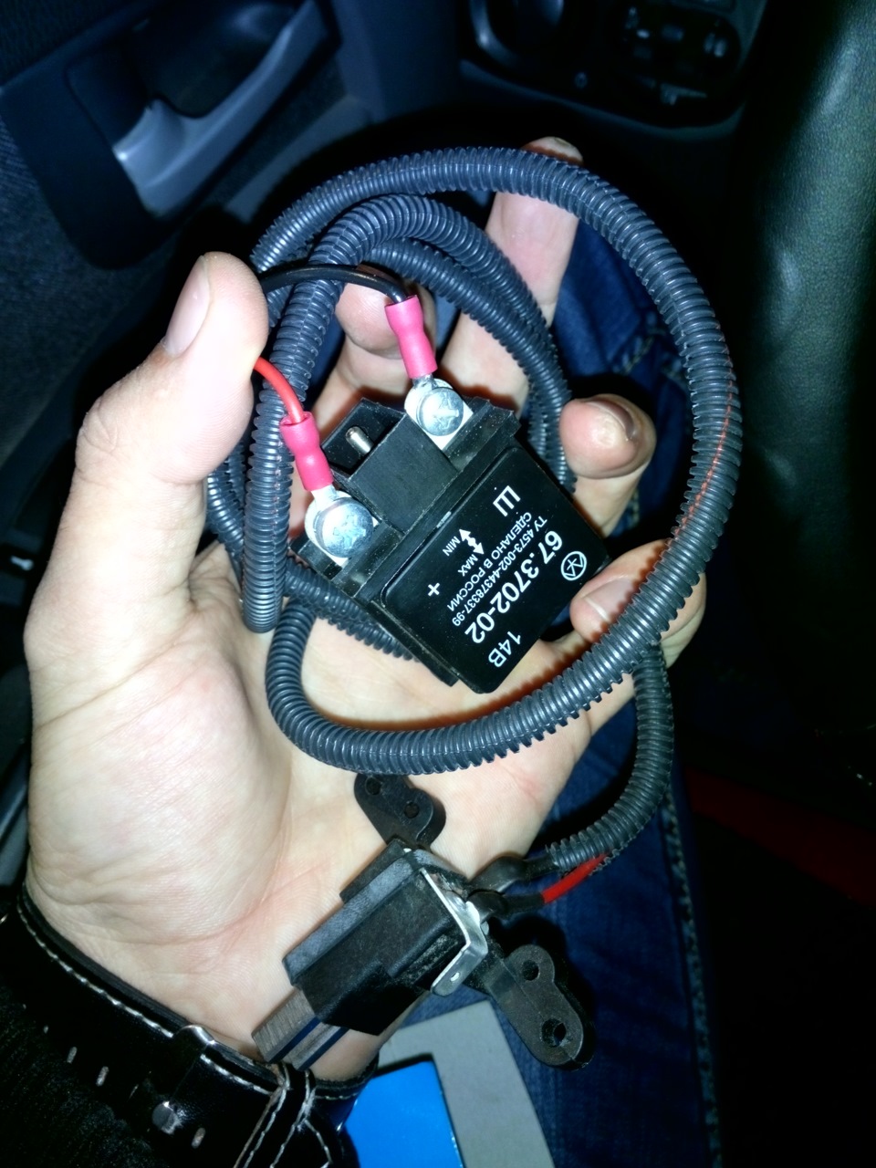

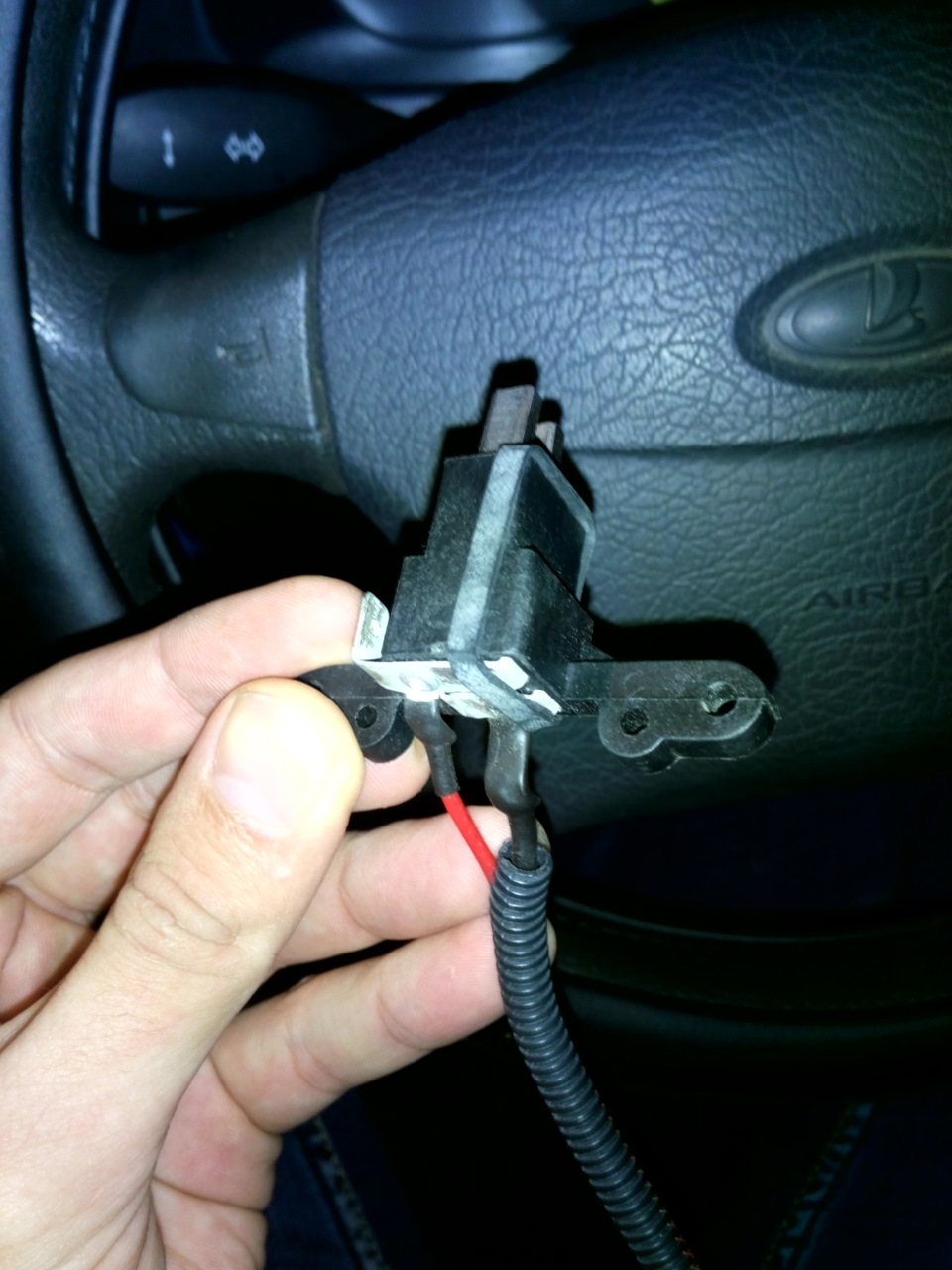

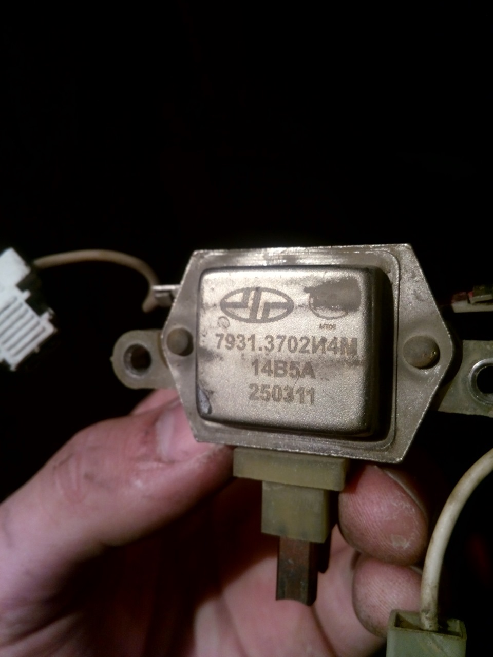

Купил, приехал — при осмотре родной таблетки уже вкрались сомнения — у моего РН было 2 провода сбоку
а у нового — ни одного.
Да и пусть, поставил. Зажигание — аккумулятор на приборке красным загорелся. Тут я уже почти уверен был, что всё останется плохо с напряжением, да и деньги на ветер выбросил. Снял всё, вернул на место родной, при этом протянув все болтовые соединения, зачистил соединения подковы (диодного моста) с корпусом гены.
Итог: напряжение после чистки всего стало 13,7 со всеми приборами, 14,3 на холостом без приборов.
По ТРН: оказалось, что схему эти чудаки на букву М не меняли с первых партий, поэтому все эти ТРН подходят на диодные мосты старого образца. У меня — нового образца, со срезанным полукольцом вокруг оси гены. Либо паять (менять на старый образец) либо забыть про ТРН. Короче, оставил я его брату с 2111, разберётся)
