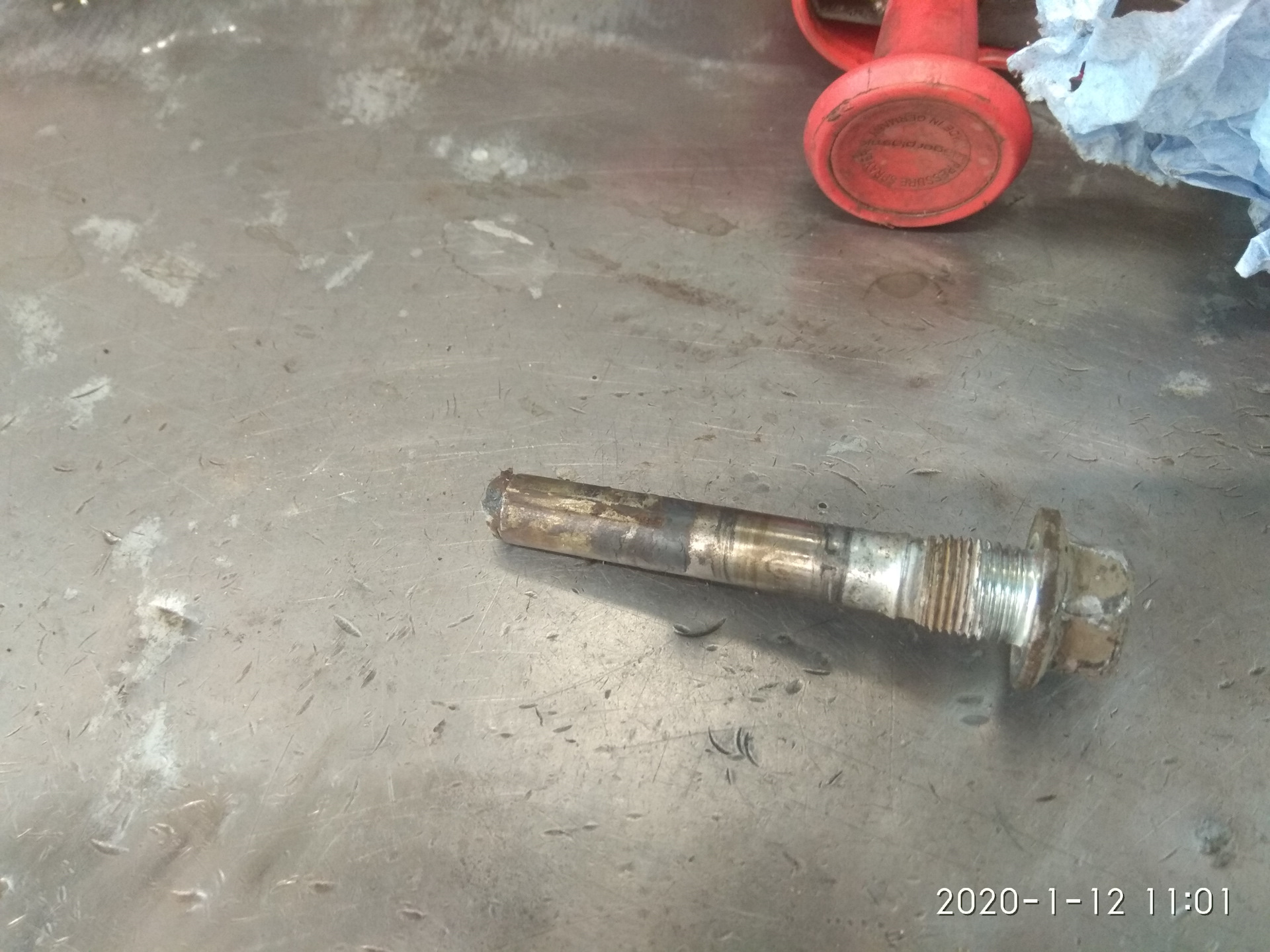

А это задние, правда уже после того как зачистили и смазали, но в принципе если увеличить то последствия видны
На пробеге 37.000 при очередном ТО слесарь предложил разобрать и смазать, так вот с зади направляющие шпильки уже начали коррозировать. и в передних один болт тоже… Хотя особенно в грязь и не лазил

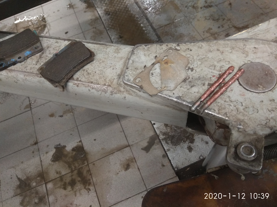

Тормозное усилие такое же. Главная проблема это конструкция суппортов, а не так как они тормозят. Любая грязь, реагенты быстро сделают свое дело. И не надо говорить о качестве смазок и тд, хотя они играют немаловажную роль, но конструкция неудачное берет свое. Если вам хочется лазить и обслуживать тормоза раз в год или 2 раза в год или вообще после каждого говномеса, то тормоза хорошие. Посчитайте стоимость ремкомплектов и сделайте вывод.

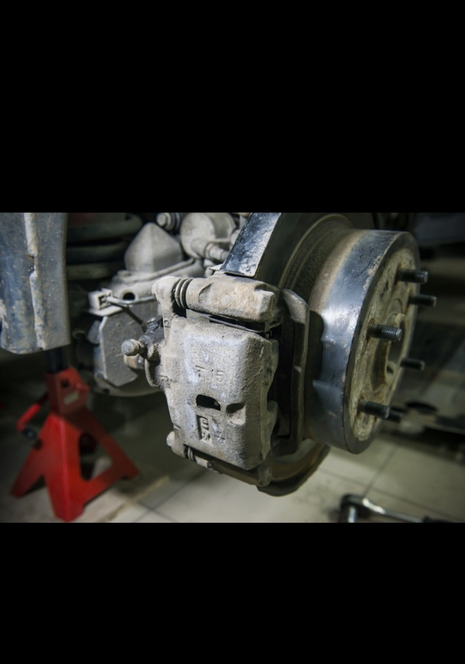

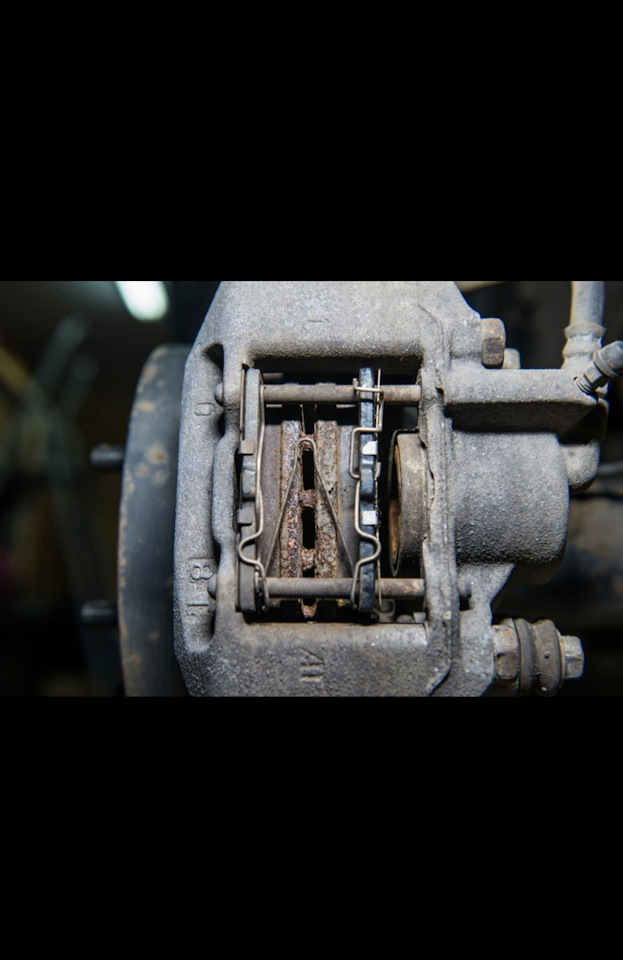

Сравните конструкцию. Фото не мои, но с драйва
Спорт 2 (3)

Паджеро 2 ( все закрыто)

По фото — не понятно. Какая какая? Закрытая? Открытую привить легче
Направляющая шпилька (на мпс2) верхняя с одной стороны имеет глухое отверстие и извлечь ее весьма сложно. Не говоря уж о пружинках…

Тут дело не в говне. А что по грязи шпильки плохо работают. От м2 лучше конструкция. А на мпс3 конструкция как у мпс2. Я на мпс2 поменял после третьей вылозки в лес и грязь. Из-за грязи просто не разошлись колодки на левом заднем. Пришлось джек доставать, все разберать. Мыть чистить. И потом поменял от п2.
