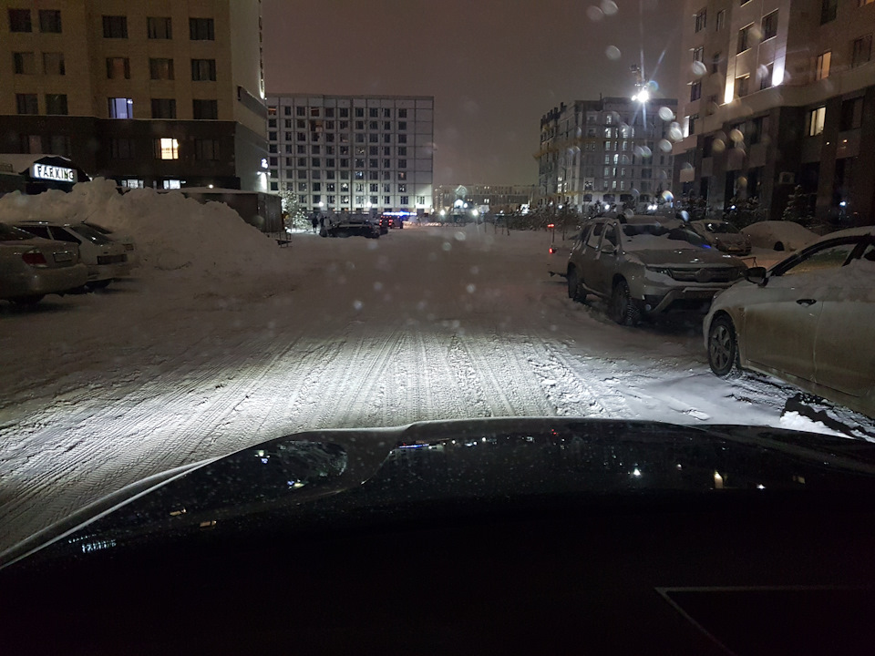

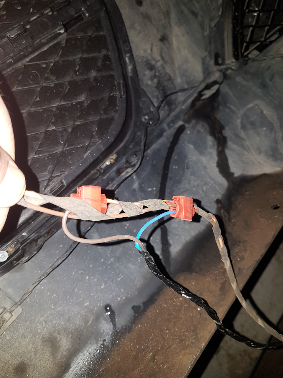

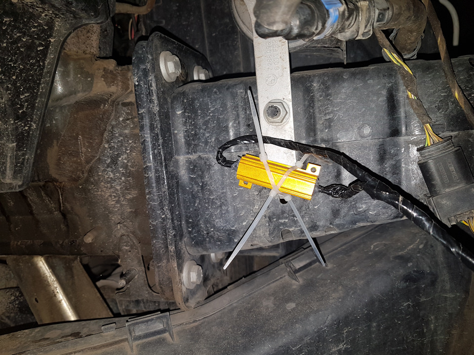

Всем привет! На момент покупки хотел Х6 в рестайлинговом виде. Но подходящих вариантов не было: либо ушатанные, либо цену задирали норм. Махнул рукой и взял до рест, с мыслью что что-нибудь поменяю. И вот, однако, тот момент настал. Заказал в известном всем месте решётки в сборе в передний бампер без противотуманок (не ориг. конечно, т.к. выполняет только декоративную роль, а собирать сборную с разборок не очень хотел) . Долго присматривался к противотуманкам от Лексуса (внешний вид родных очень аскетичный, поэтому сразу от них отказался). На разборе взял родные оригинальные противотуманки от лексуса. Как оказалось, от лексуса птф по диаметру меньше наших на 1,5 см, пришлось немножко колхозить (не навижу колхоз). Но встали норм. Работа разделилась на два этапа. После установки лэд птф конечно же появились ошибки. Хотел убирать програмно, но отговорили. Посоветовали воткнуть сопротивление: "для машины не напряг, да и ты будешь знать когда сломается что либо", ладно так и сделал.
Итогом очень доволен. Внешне выглядит так как и задумывалось, освещение перед авто стало более качественное. В будущем хочу воткнуть Лэд оптику, на мой взгляд эти птф более гармонично будут с ней смотреться.)

очень не рекомендую крепить нагрузочные сопротивления к пластику)
А что помешало откодить проверку цепи на обрыв и не ставить эти пожароопасные грелки?
