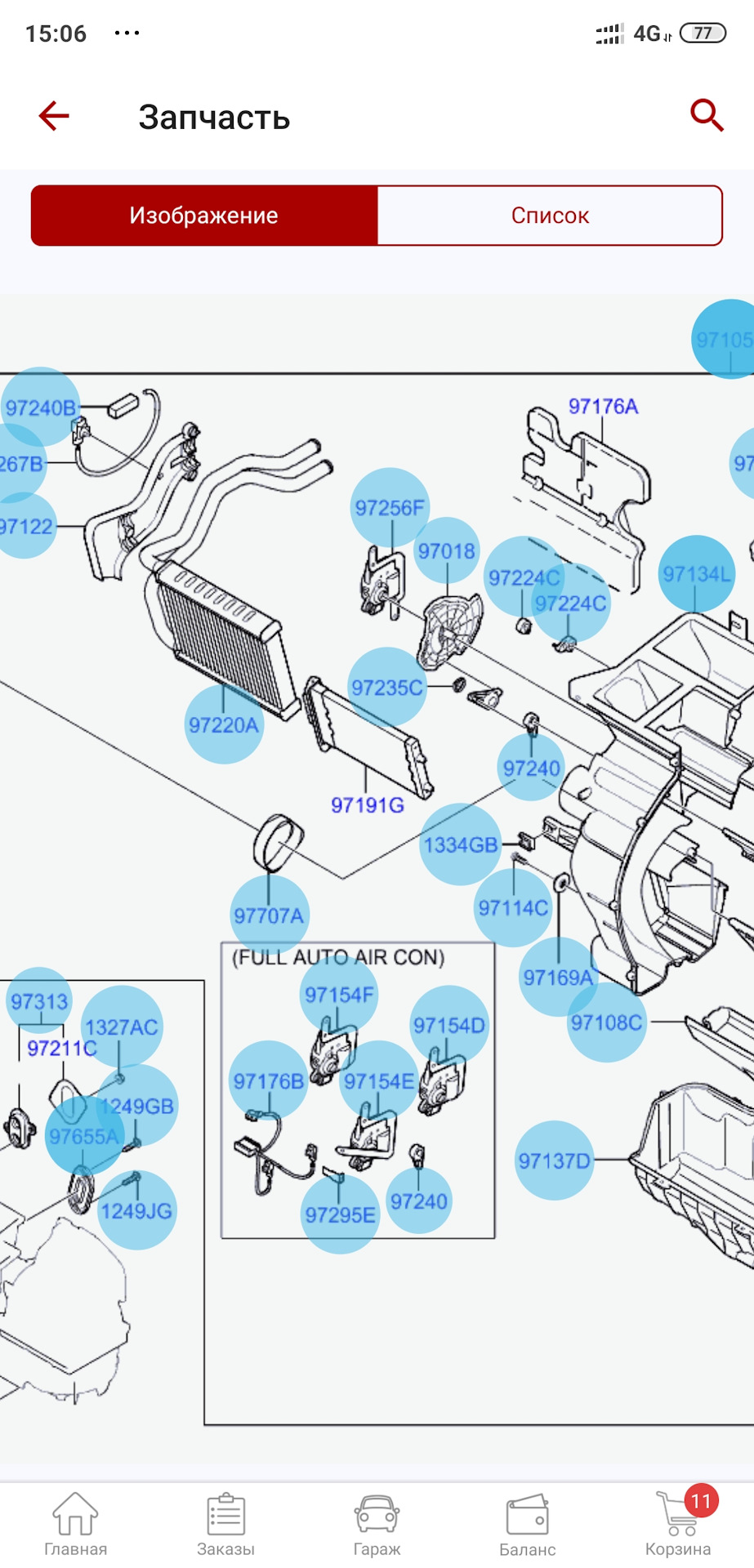

Климат перестал быть климатом, не работает в автомате. При само диагностике пару раз ошибку 15 выдавал потом перестал. В общем что поменять чтобы он снова стал работать в автоматическом режиме?
p.s. Все починил, заказал б\у датчик поставил и климат заработал. Оригинал только в эмиратах по конской цене!

Не включать в автоматический режим
Вот где он тут
Слева вверху, с полукруглым проводом. Номер на картинке не полностью виден, а так он 97267B. Артикул 972671H000.

Ок. Главное точно быть уверенным что он слева, а не справа😂 и по схеме тоудно понять что за артикул у датчика

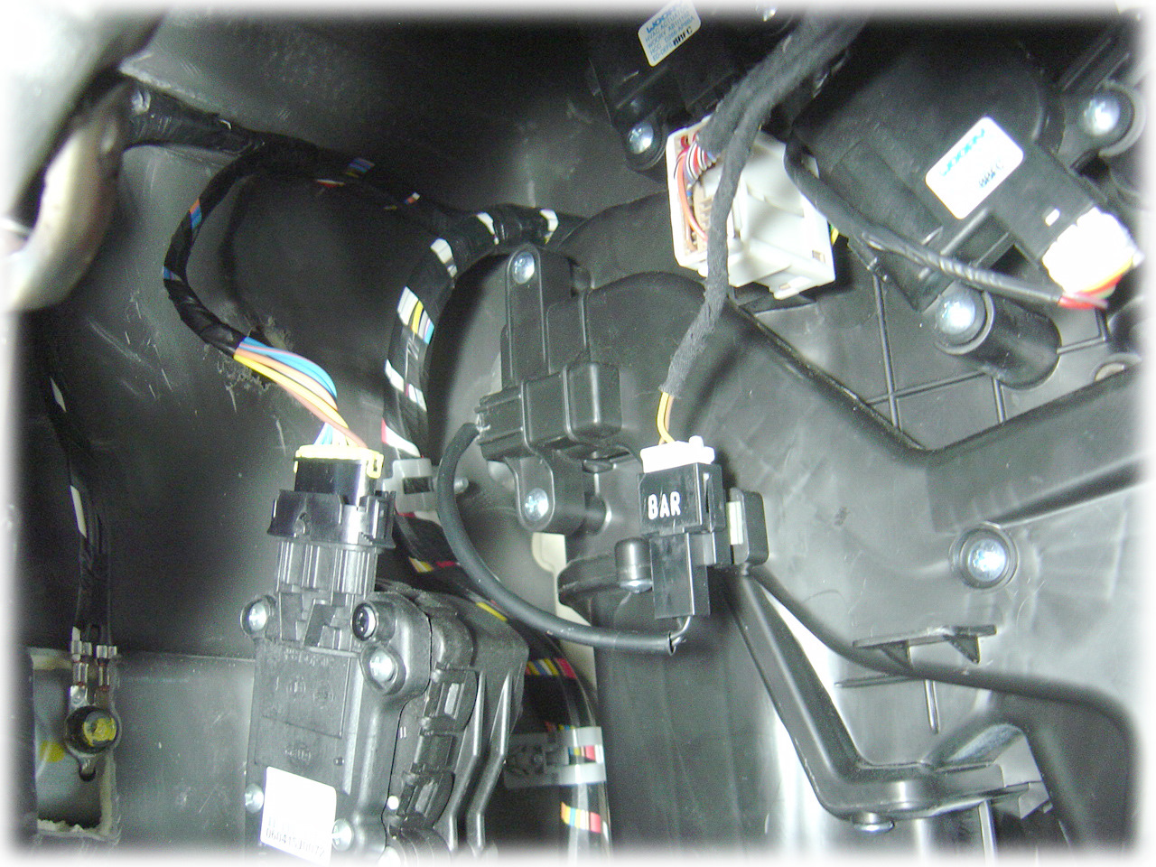

Я так понял из вордовского файла п.3.6 и это где-то в торпедо слева в районе рулевой колонки.
Да верно, я не про тот датчик подумал.
Так вот и прикол что их там 4 получается…
В центре фото, разъём с надписью BAR. Измерь его сопротивление. На прогретом двигателе должно быть около 1.2 кОм
Ошибка 15- обрыв датчика температуры охл. жидкости. Находится где-то рядом с педалью газа
Так вот бы хоть одно фото нормальное найти…да и код
