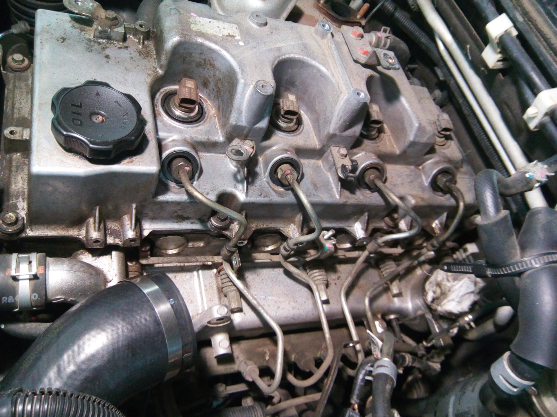

Вечером разобрал верхний обвес и снял клапанную крышку, от грязи чистил как мог, пылесосом, очистителем карбюратора и ветошью перед снятием топливных трубок.
Два болта ближе к салону это конечно гемор тот еще, откручивать еще ладно но вот закрутить с требуемым усилием… Ориентировался на толщину уплотнительных резинок так как ключ не подсунуть.
Вид очень даже ничего сугубо на мой непрофессиональный взгляд.
Все разъемы топливных магистралей замотал в чистый целлофан, и честно говоря до конца операции реально было очково за форсунки.

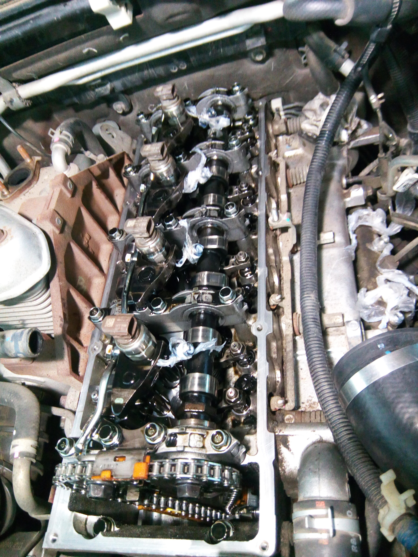

В первую очередь после снятия крышки осмотрел цепь и натяжители, вроде по сходу цепи там зазор не менее 15-20 мм, поэтому даже не измерял. Верхний натяжитель родной, по маркировке декабрь 2007, что для меня вообще явилось откровением, я думал что тут уже что то меняли, будем посмотреть.

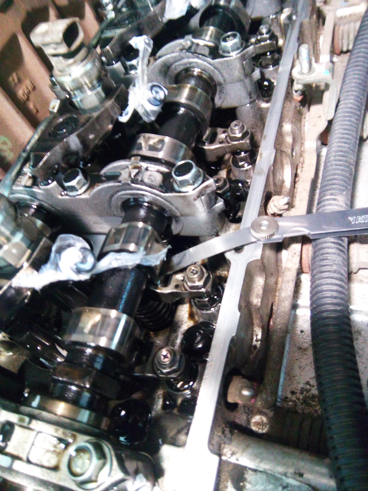

Сама регулировка банальна — если понимаешь что делаешь, описана в руководстве. Щупы, отвертка, ключ, трезвость мысли, и твердость руки 😉.
Где то 8 из 16 клапанов были не в допуске, записей не делал так как висеть на табуретке над двигателем не очень комфортно и хочется больше внимания уделить процессу нежели записям поэтому сорян. На впускных зазор доходил свыше 0.15, щуп ходил свободно. А то тут гуру сразу — канавки ты не учитывал, выработку на кулачках, какие нафиг выработки когда такие зазоры.
Итог однозначный, душевное спокойствие, ну и двигатель стал работать ровнее (субъективно). Все.
Последствия забивания на эту процедуру всем известны лучше меня.
