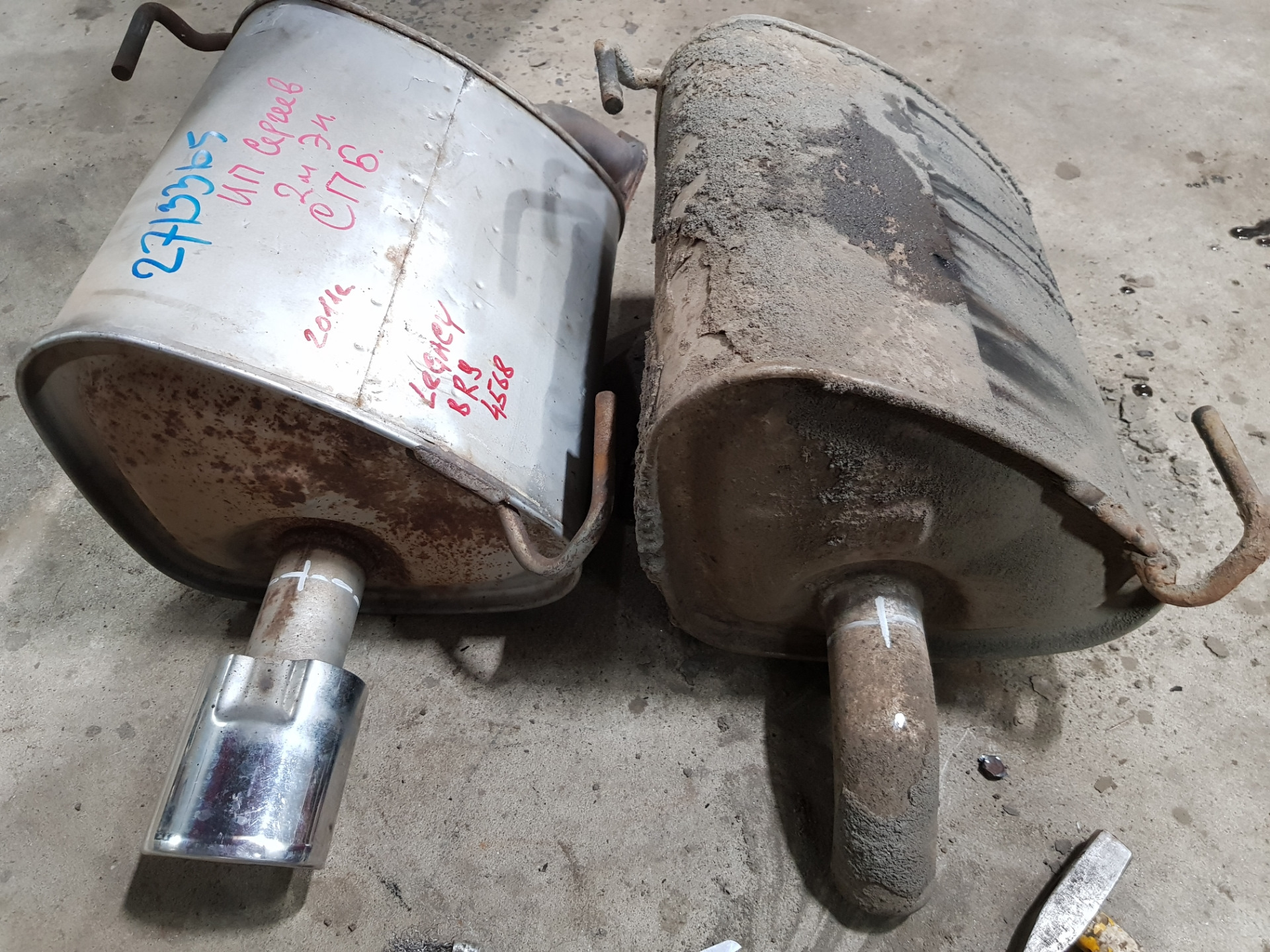

И так пришло очередное ТО и решил немного подремонтировать свою малышку. Так как у нас в семье появилась вторая, об этом позже…

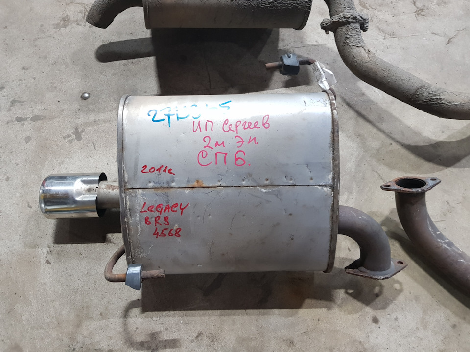

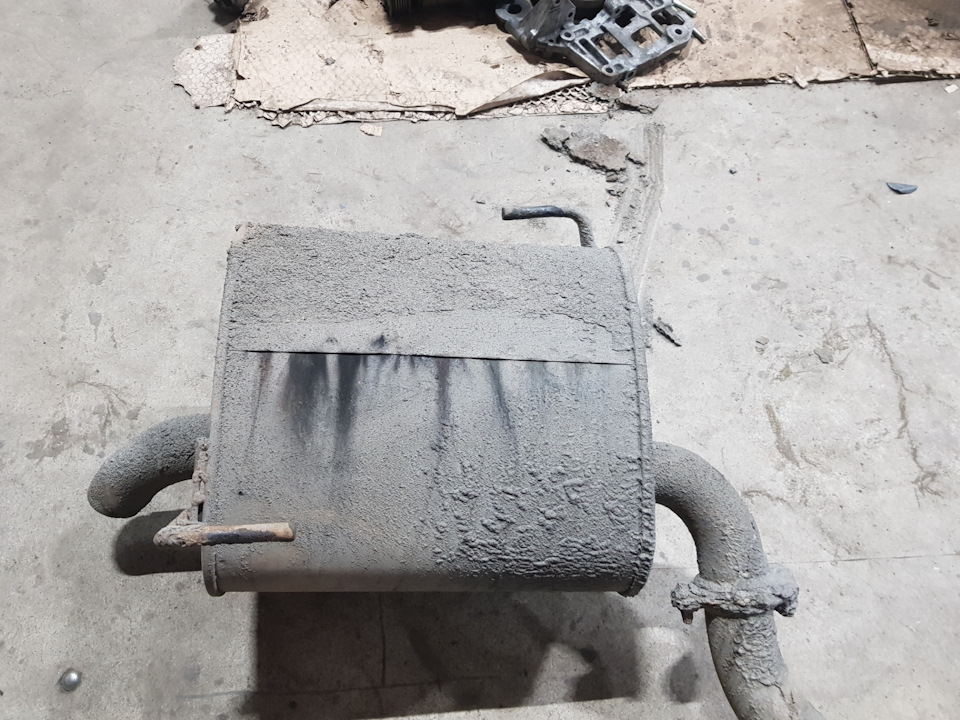

Значит прохудилась банка глушителя, новая стоит космос, контрактные говно гнилое и за неадекватные деньги. По этому купил контрактную от legacy а она немного другая. И состояние приемлимое.

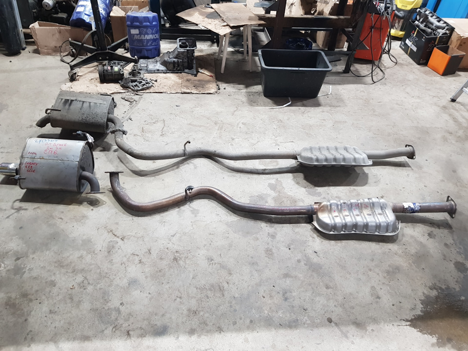

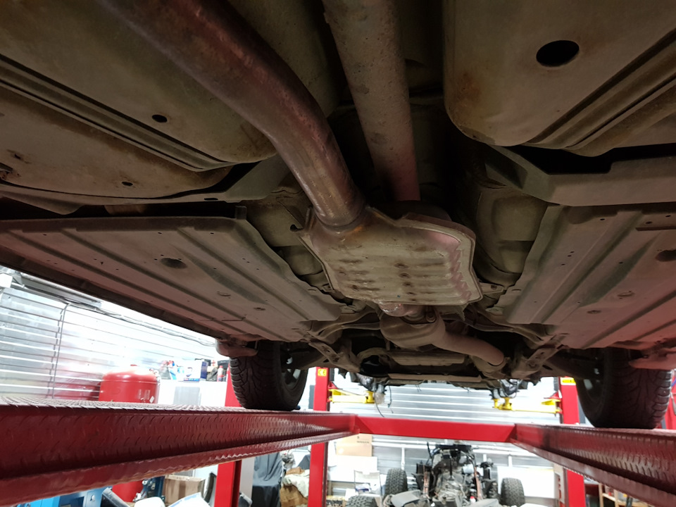

Среднюю часть менял потому что фланец сгнил. Все встало болт он вместе с болгаркой, сварочным аппаратом и прямыми руками. Отрезал заднюю часть от банки ну а дальше все по фото поймете.
Запчасти на фото: 44022AA211

Забыл написать, главная проблема была в том что выхлопными газами пахло в машине. Никак не мог найти откуда. Теперь все хорошо.

к нам встают 2 последних сегмента от BS
как правило они еще в хорошем состоянии и не дорго, потому что на BS еще мало кому надо глушак менять
Верно говоришь, но мне нужна была средняя и задняя часть
Так и я про среднюю и заднюю, там между ними у bs другая прокладка, их надо вместе. Те что у вас на фото банка и сегмент перед ней
Ну не подумал. Об этом теперь уже поздно
