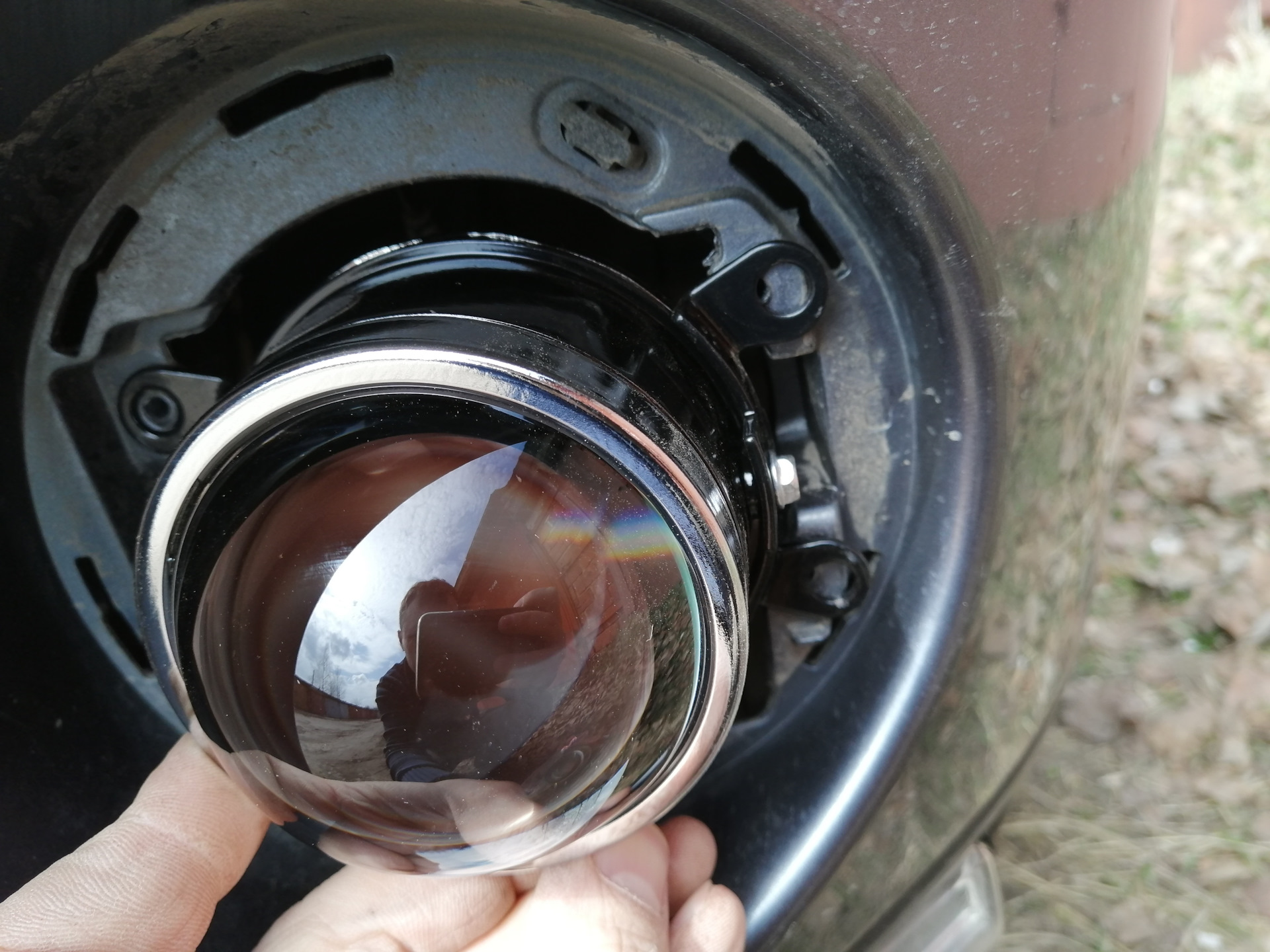

Собственно вот процесс установки, который прост до нельзя) но понимаю что не всегда все понятно.
Вот так крепиться саморезами в штатные места

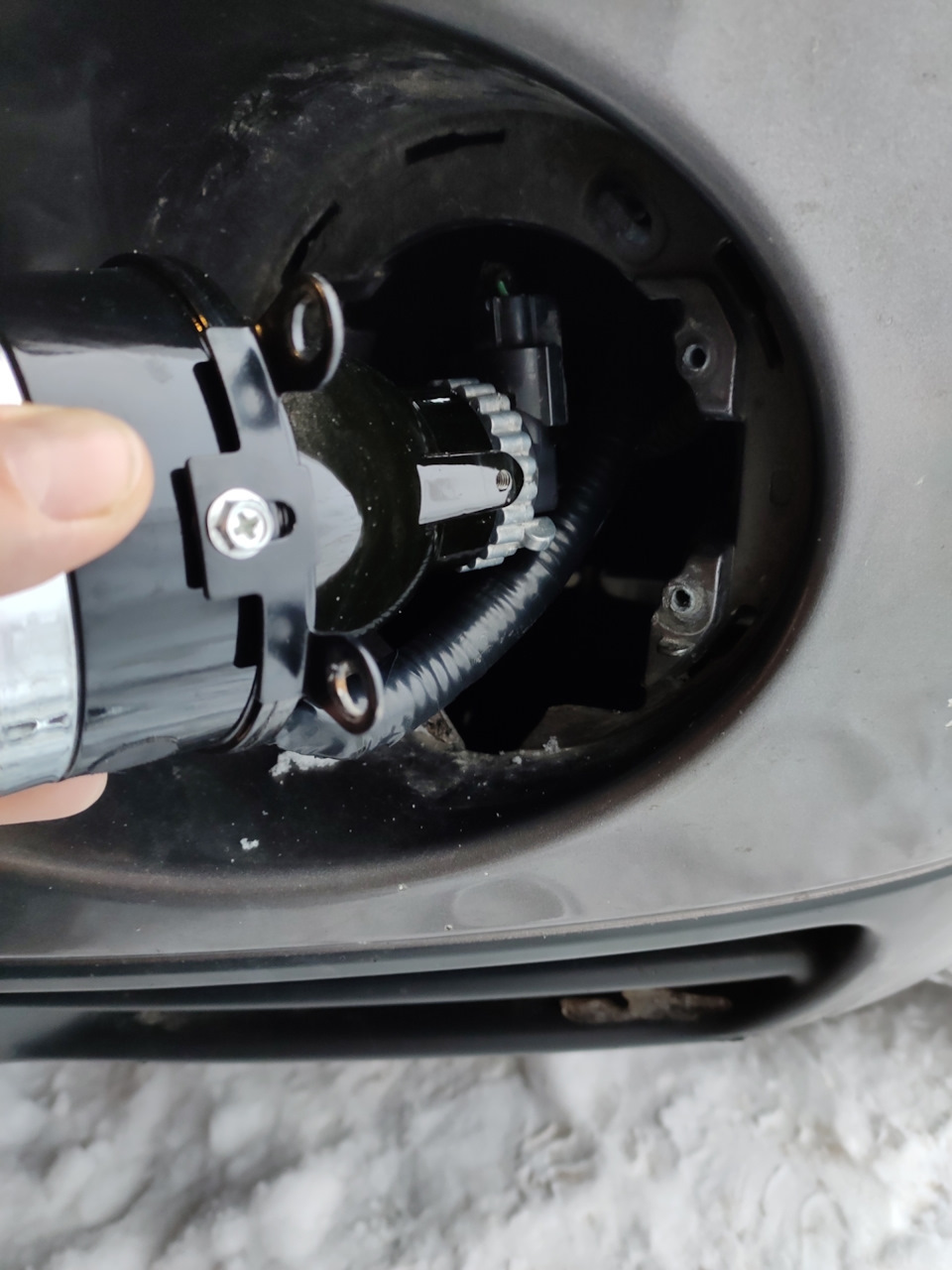

Штатная проводка к лампам Н11
Проводку для подключения дальнего засунул в гофру, чтоб все по уму)
Вид сверху. Проводку завел под кожух лампы и там уже соединил с проводами на дальний свет. Соединил с помощью клемников. Все спрятано под кожухом <img src=
Линза ставиться вот так. Проводка на дальний снизу. Не перепутйте
Долбаные китайцы)) и я смотрю ты лампу вверх цоколем посиавил. Почему? У меня из-за усиков алюминиевого прижима лампа не проворачивается, даже если повернуть проставку на 180 град
Я не про линзу, а про лампу. Контакты лампы у тебя вверх смотрят, что не есть хорошо с точки зрения герметичности. У родной птф вниз смотрит. А да, бампер другой, но я не знаю, оригинал или нет
)) я про провод для шторки не говорил, все с ним понятно. Вот твое фото где видно что цоколь лампы вверх смотрит. У меня с завода вниз смотрит и это не зависит от того какой бампер. Птф родной тоже встаёт болт-он. Все таки думаю что шляпа в кронштейнах. Ладно, расточил немного и все встало отлично)

2 вопроса: 1 в бачок стеклоомывателя не упирается? 2 на дорестайлике на сколько я помню бампер нужно снимать чтобы птф заменить, так вот крепеж интересно подойдет?
Как я понял автор установил их снаружи, просто прикрутив саморезами к пластику бампера и лампы с выходом проводов в сторону, если выход сзади, то будет мешать.
1.На доресте да надо снимать бампер. Но при этом думаю смещение будет максимум на 1-2 см 2. У меня в бачок не упирается

У тебя линзы встали в посадочные отверстия болт-он? У меня фиг, расточить надо
Да все болт- он

У тебя скорее всего бампер не оригинал. Поэтому не встаёт. Я линзу правильно поставил. Иначе шторка открывалась бы не в верх а вниз
С герметичностью все норм, у меня провод ещё в гофре проложен как положено. Поэтому у тебя и не встает болт он что бампер не родной
