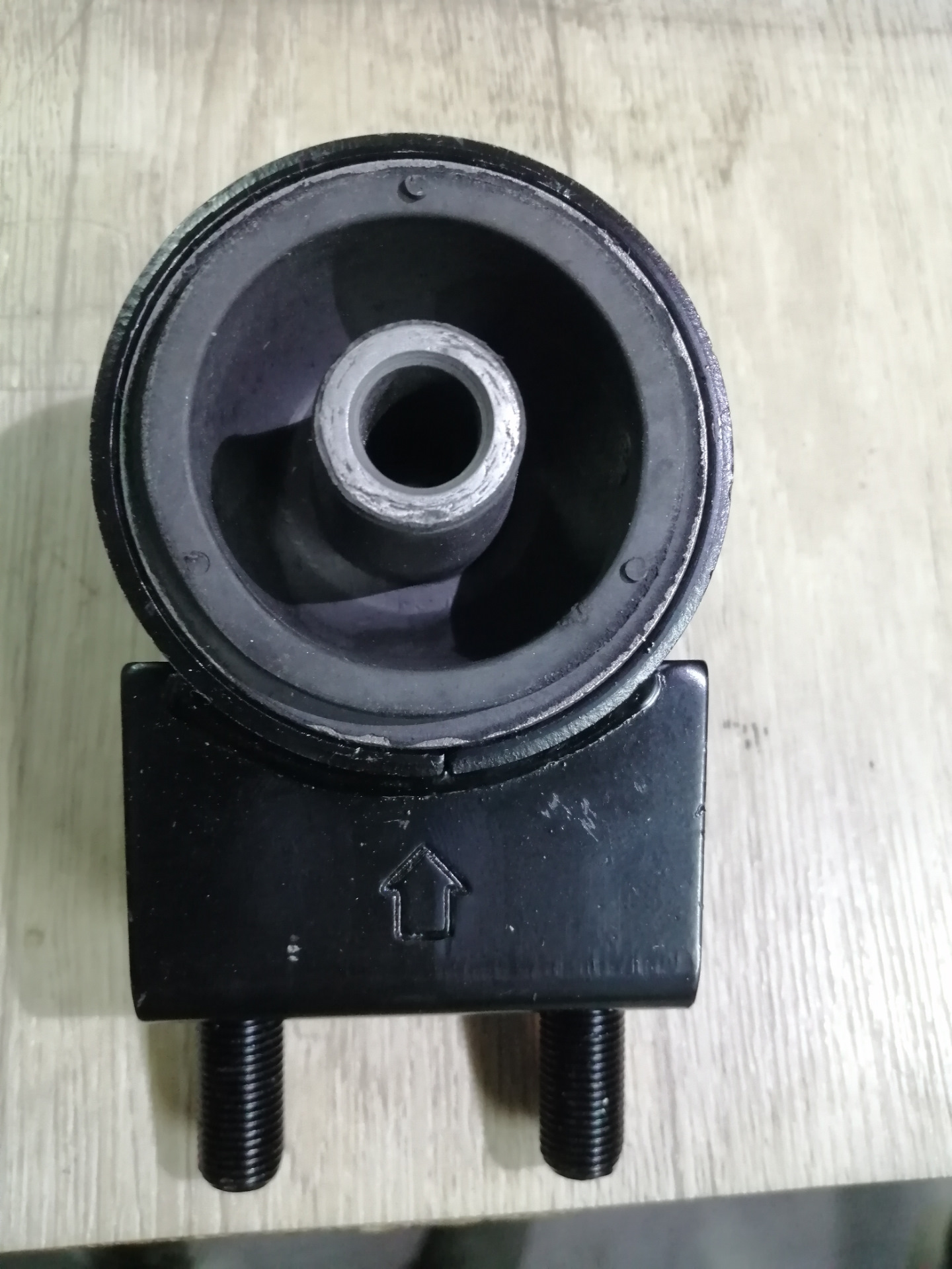

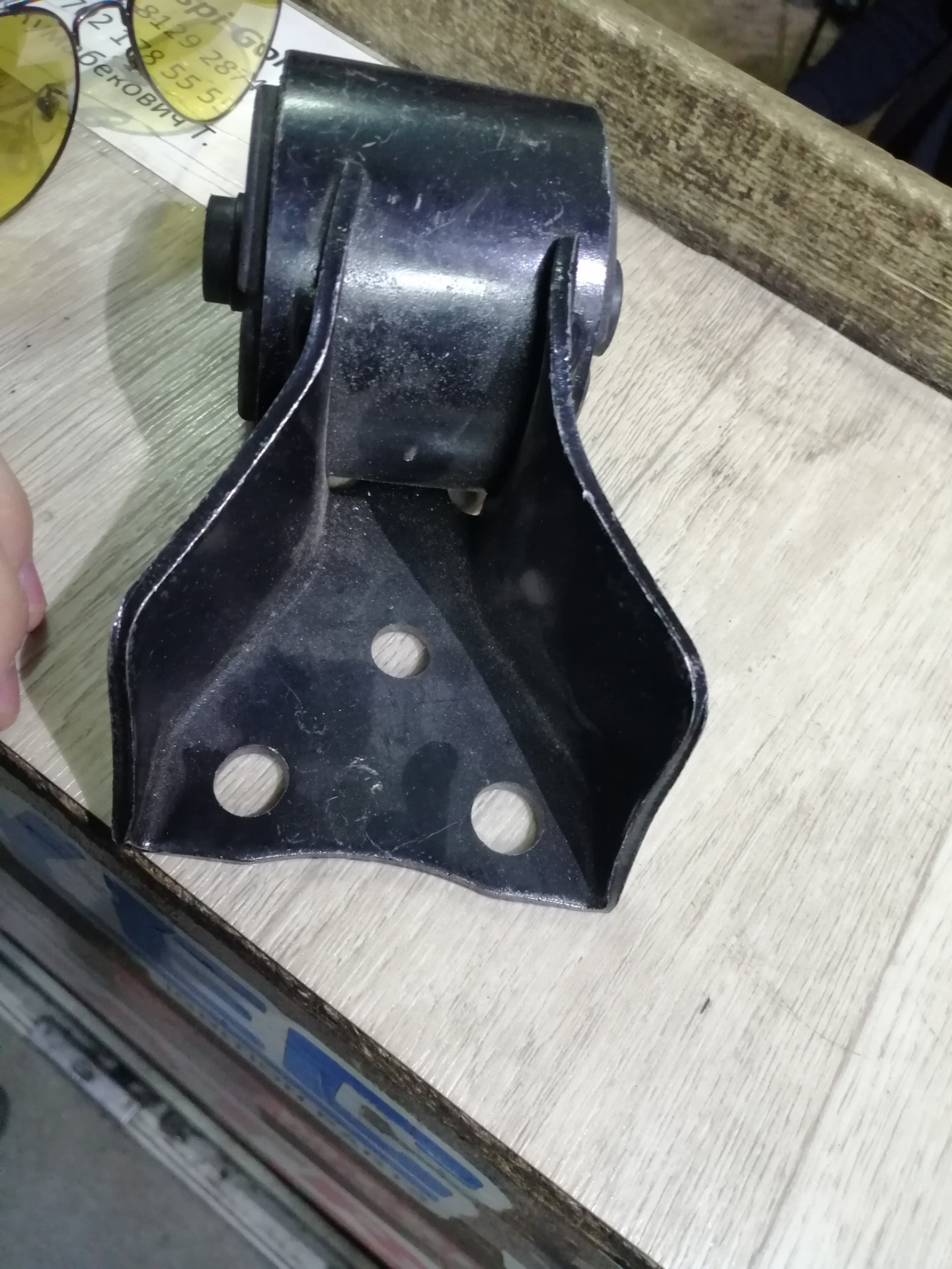

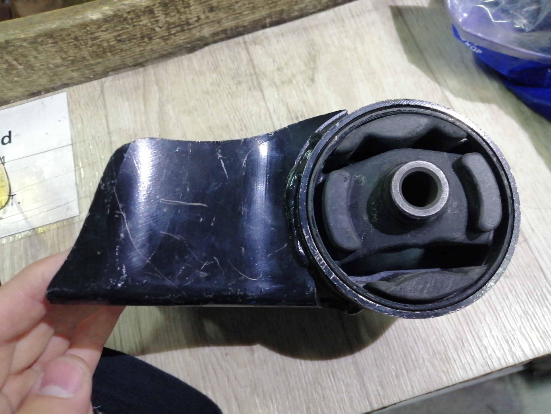

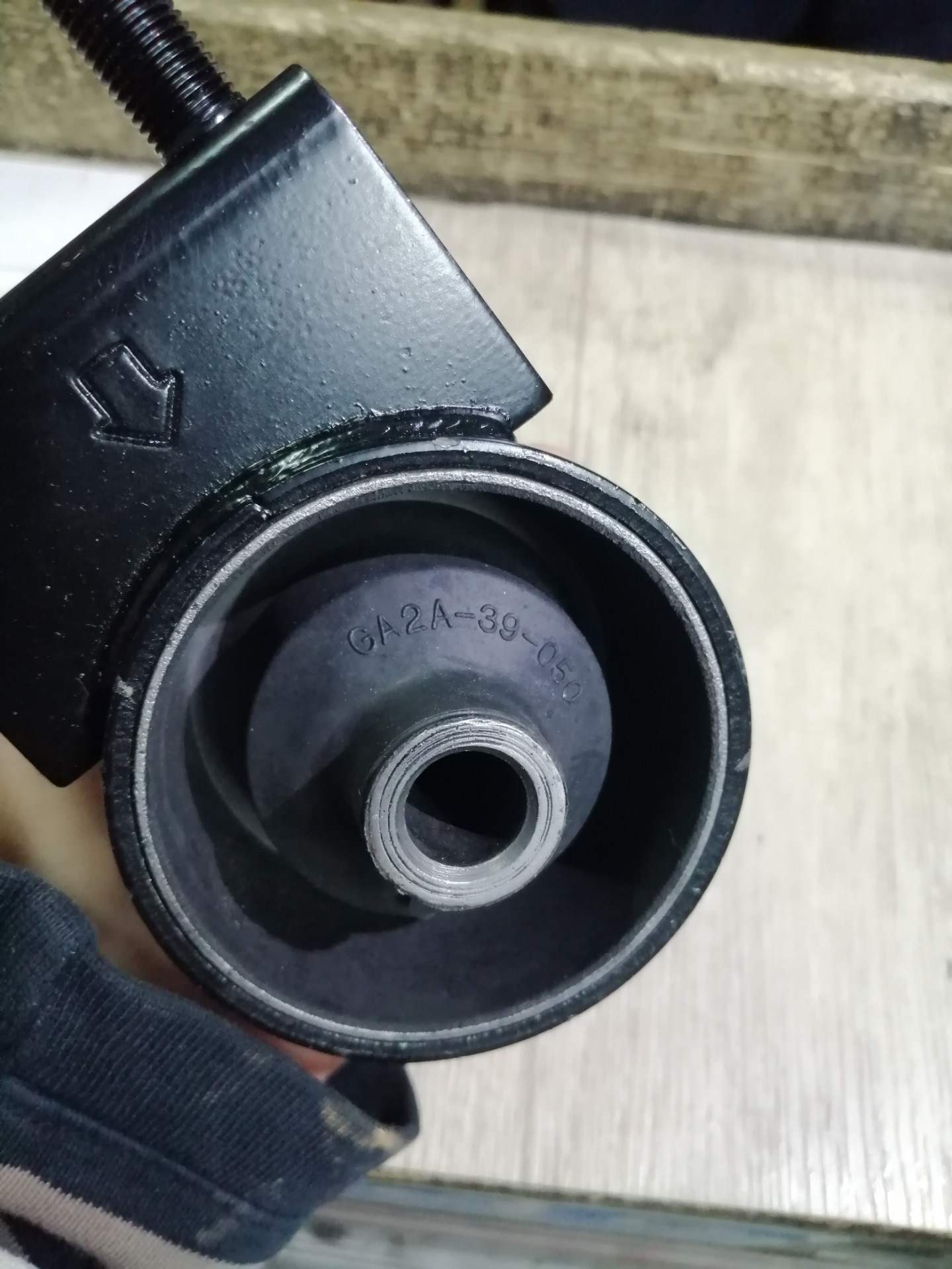

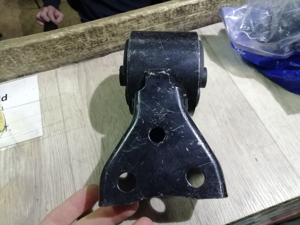

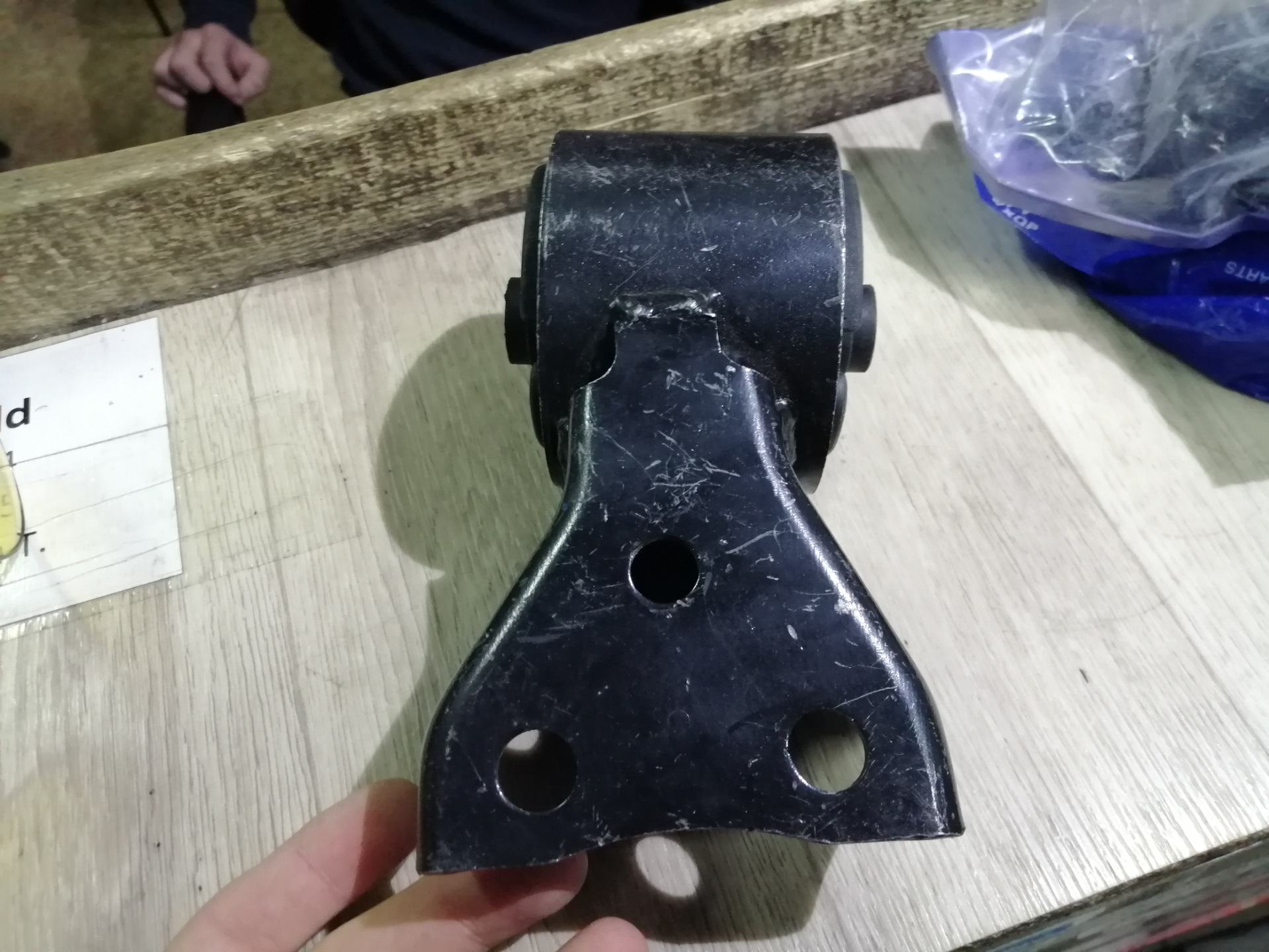

Есть в наличии 2 подушки (перед зад)

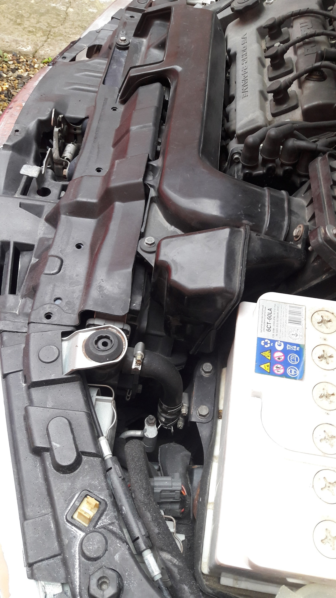

Сколько всего подушек? Можно ли отлить из полеуретана? Беспокоит большая подушка у шкивов с ремнями. И может кто скинуть что-то про замену? Есть ли разница подух с кседос 9?
Пододойдут ли от кронуса? Самих втулок нет, есть ли варианты которые подойдут от чего нить?

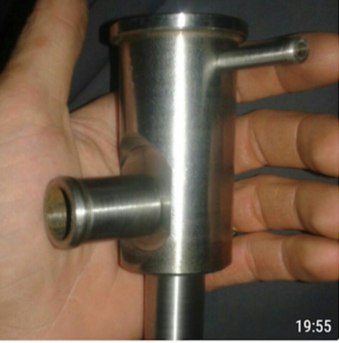

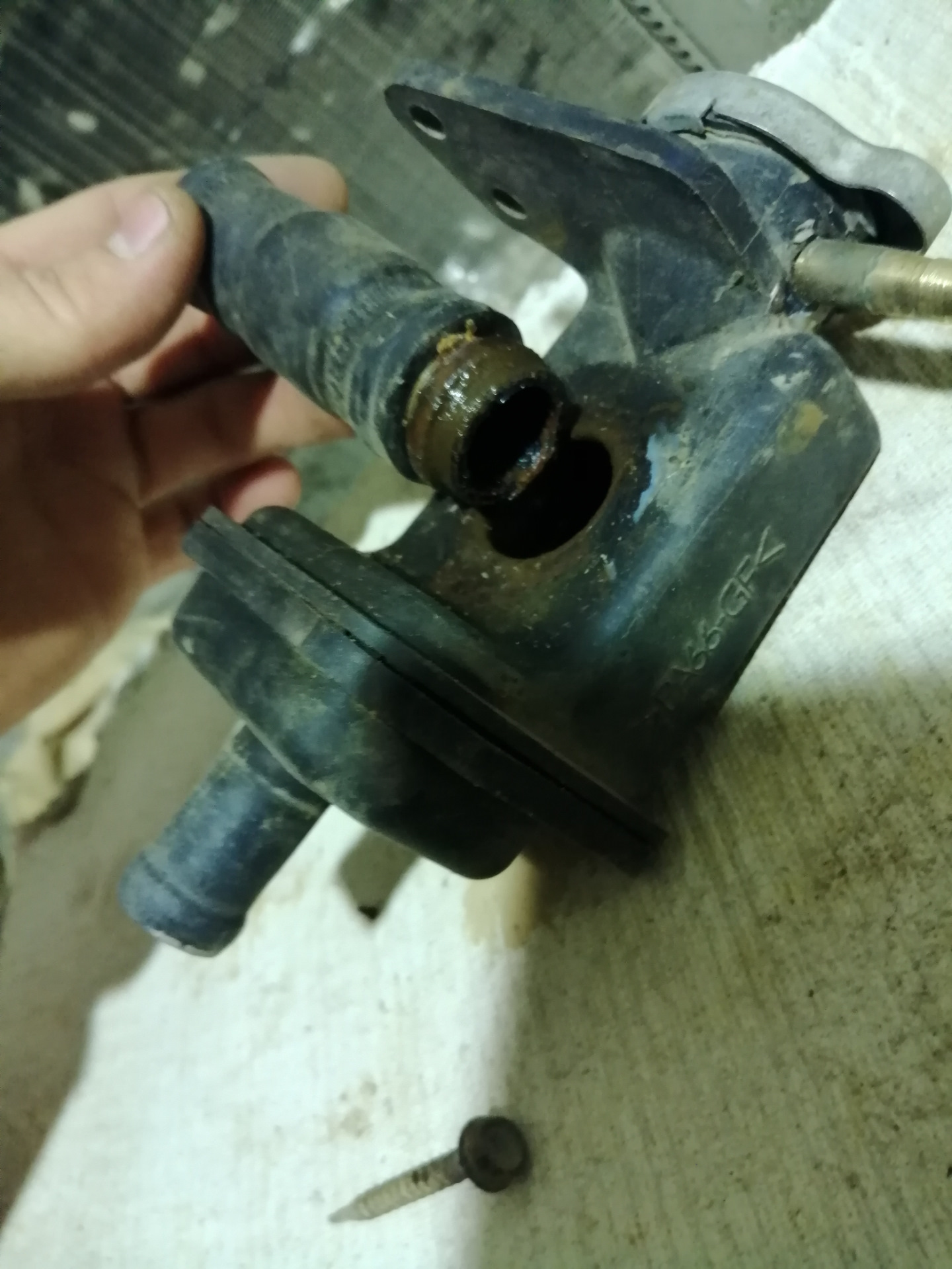

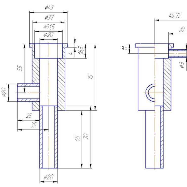

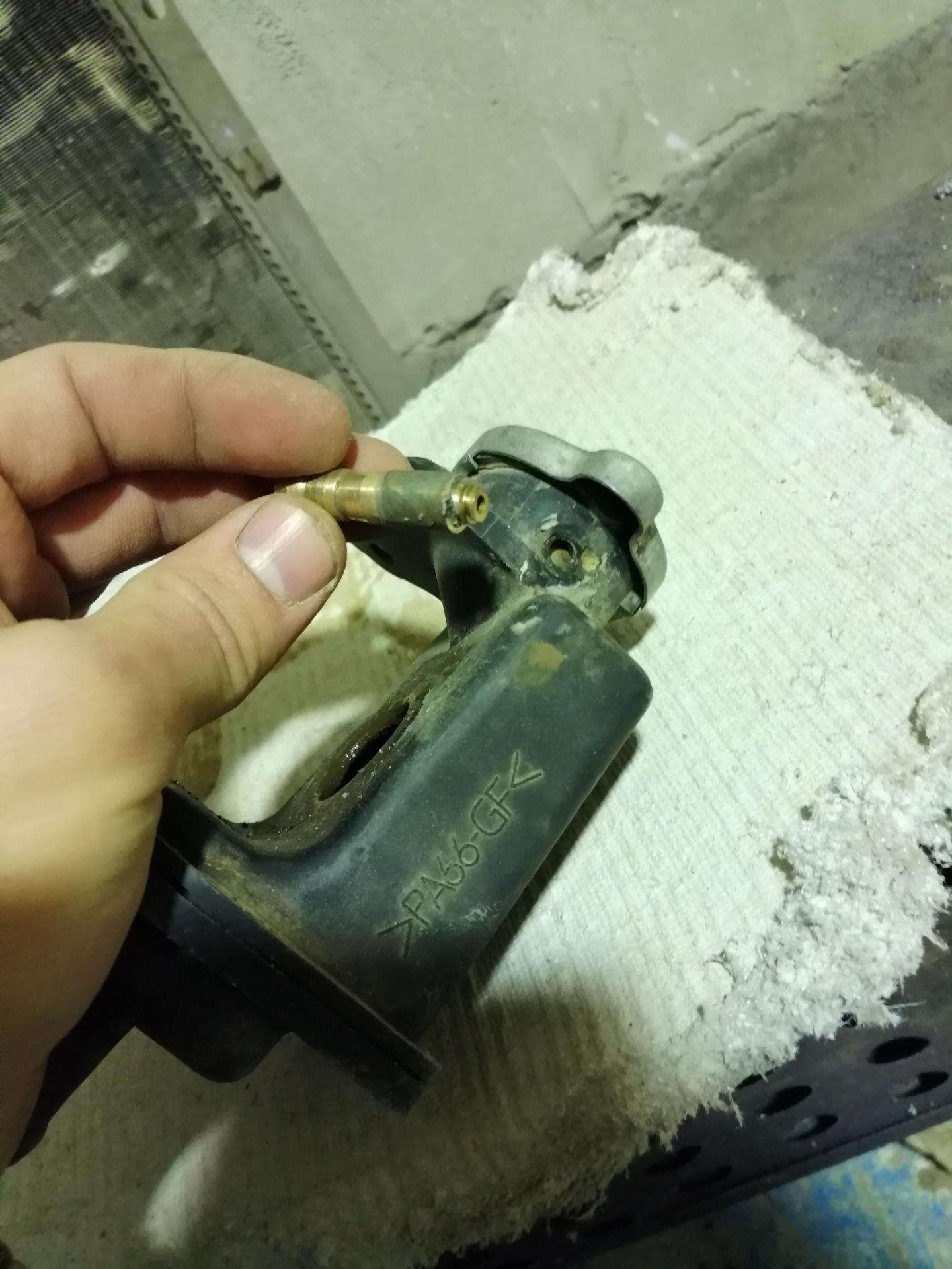

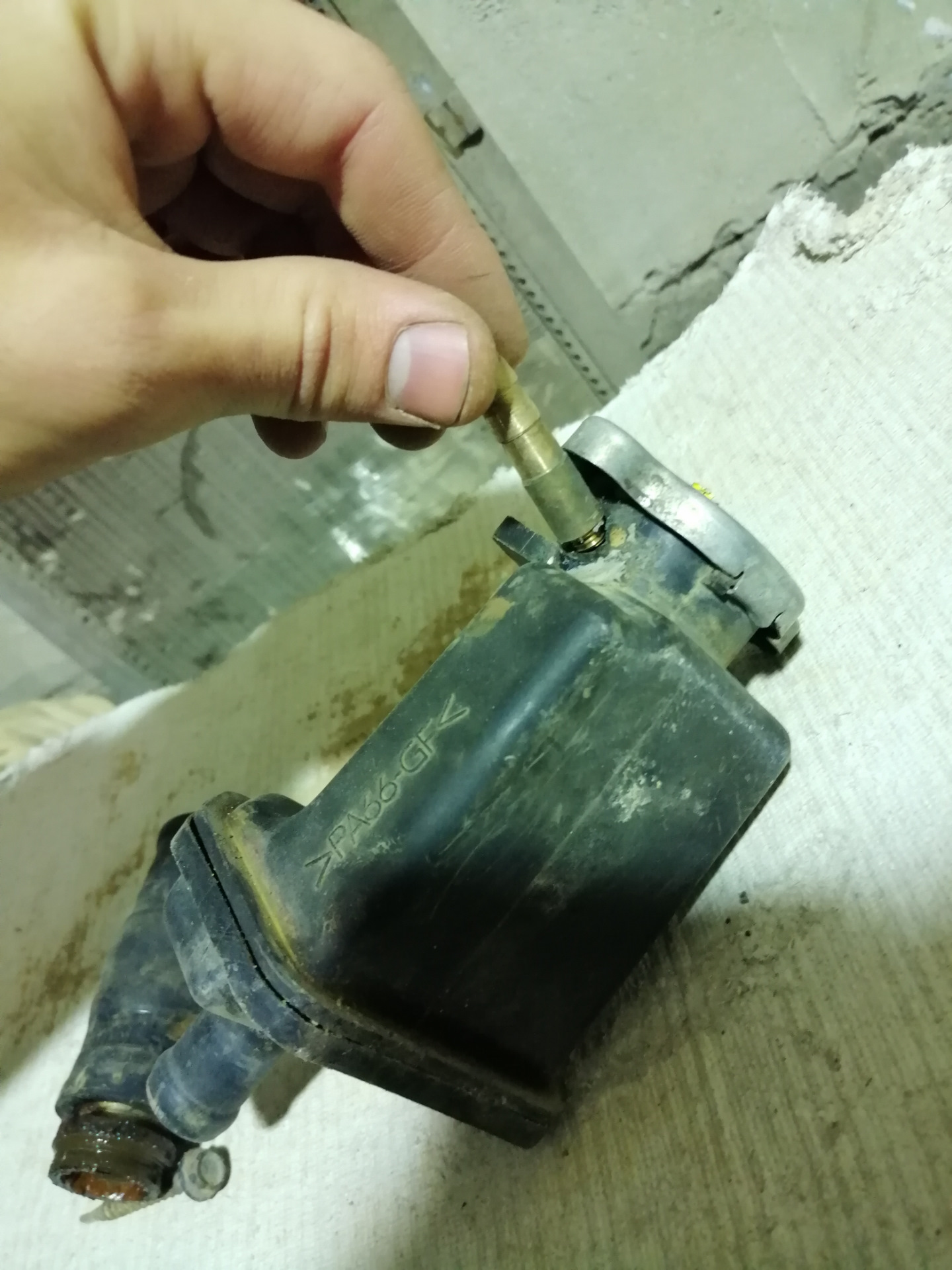

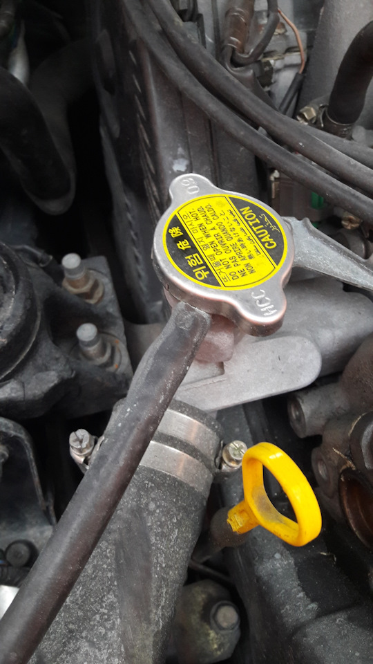

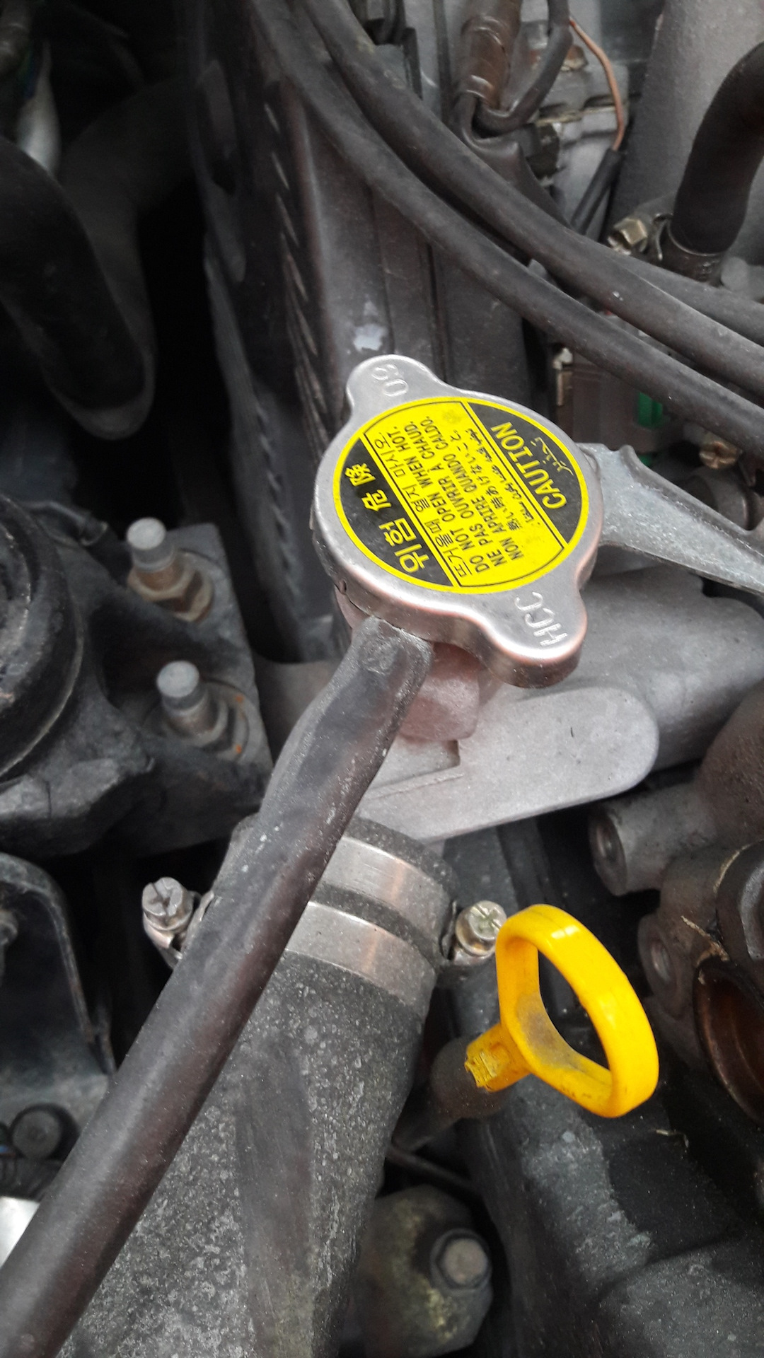

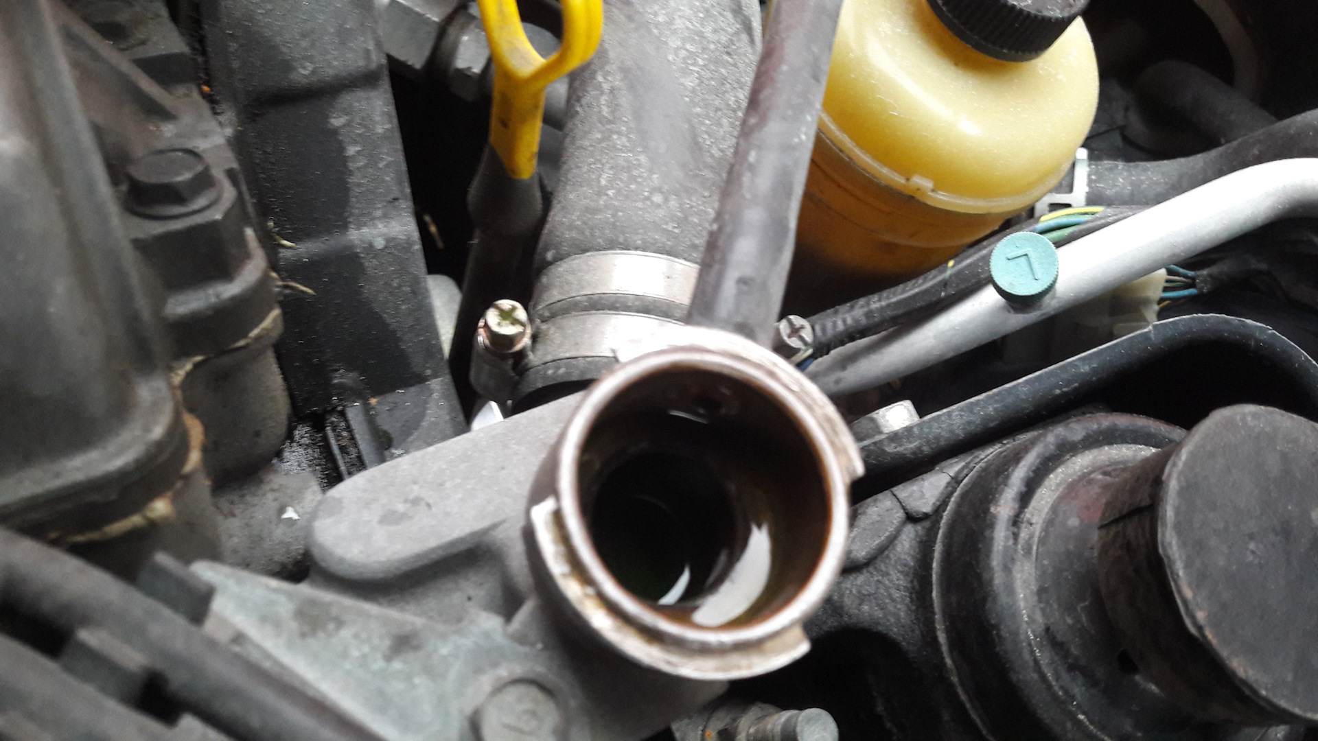

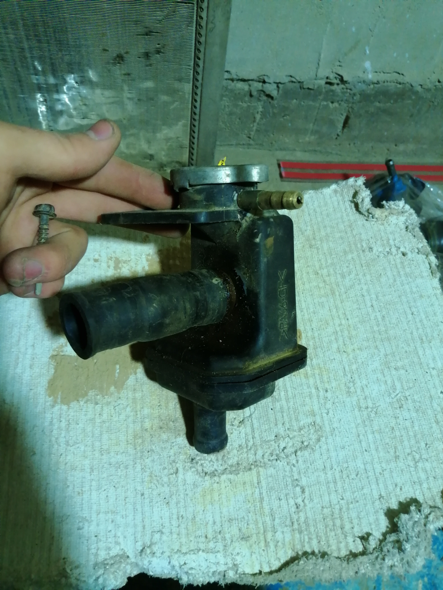

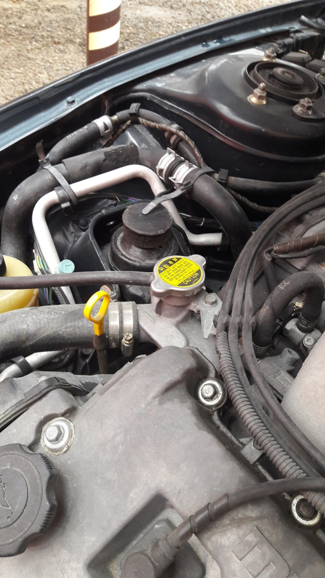

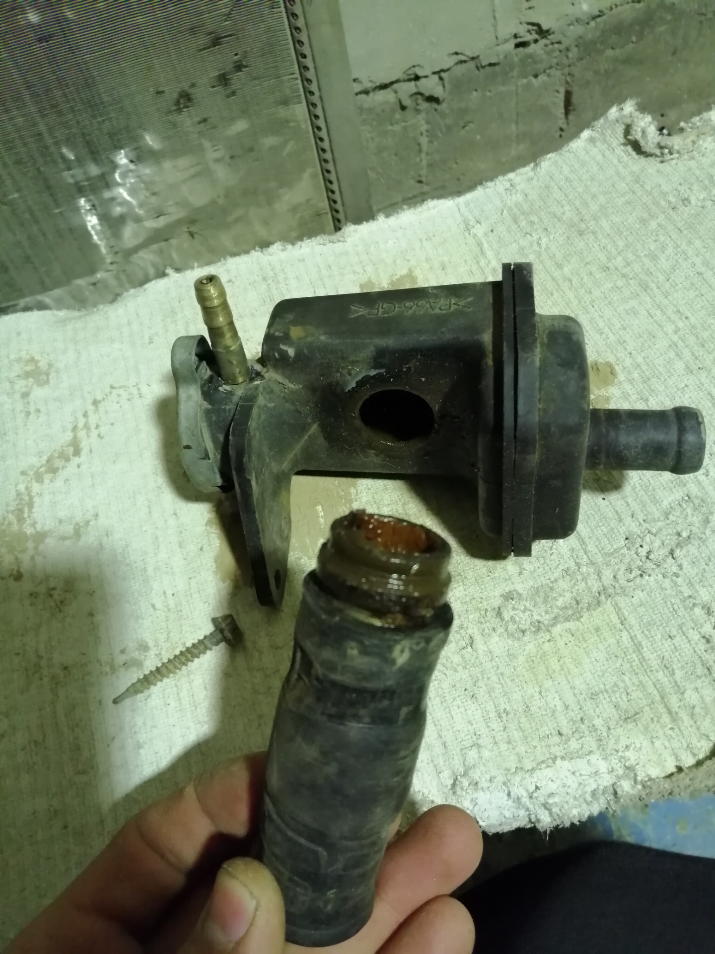

Потом вопрос по маленькому бочку который крепится у радиатора, что за колхоз и можно ли обойтись без него? Будет ли это держать если залью эпоксидкой?

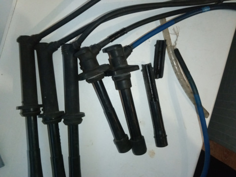

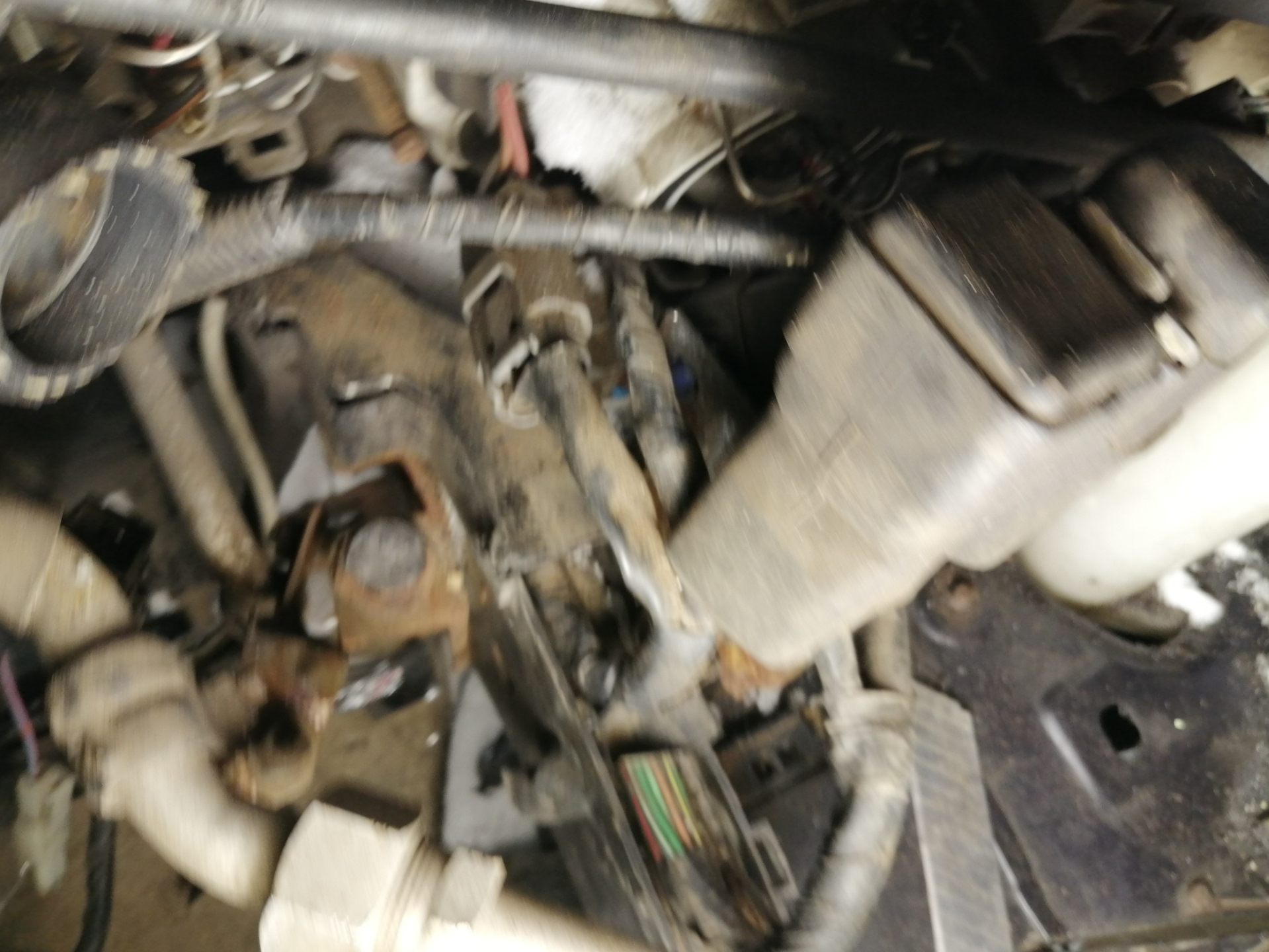

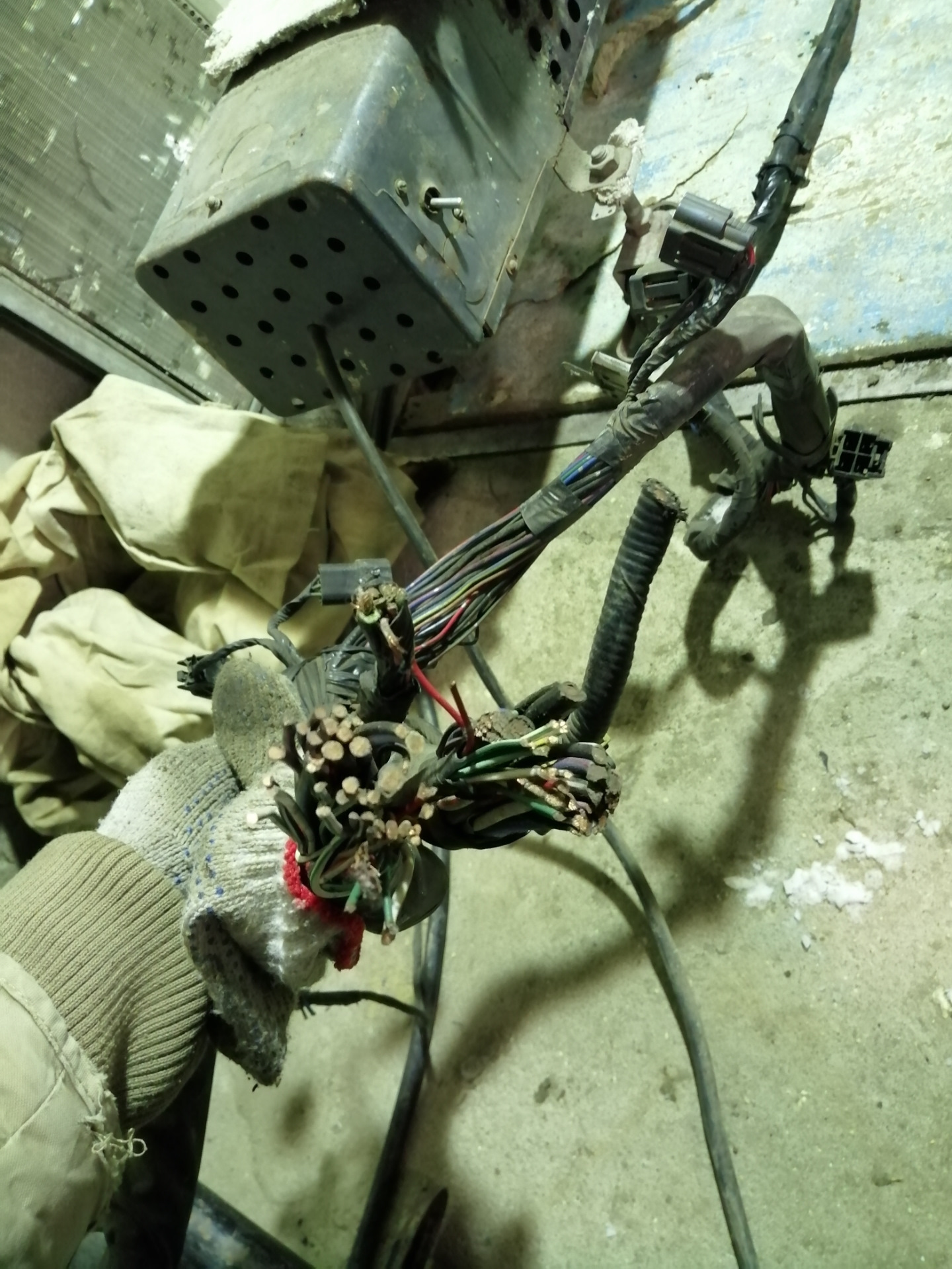

А пока снял косу с носкаута, буду перепаивать, так как родная травмированная, и много скруток, и нет фишек на фары и корректор обрезаны под ксенон
Запчасти на фото: B8555

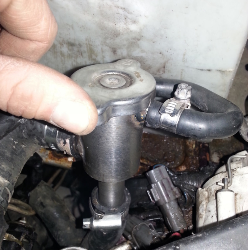

Это когда у меня проблем а с бочком была, парень с группы в вк мне скинул. Говорит 4 года — полёт нормальный. Насколько могу судить, схема рабочая
Чётко
Scar4eg
Можно конечно и так поступить, только бочек этот по большей мере нужен чтобы стравить воздух при заливке антифриза.
Если нет возможности найти оригинальный в норм состоянии, я считаю это хорошее решение. Стравливать можно через заливную. А возле аккума исчезнет конченая, хрупкая, вечно у всех ломающаяся деталь, и станет больше места)))
А есть ссылка по этой теме? Хотя я уже установил с нержавейки, но тема интересная

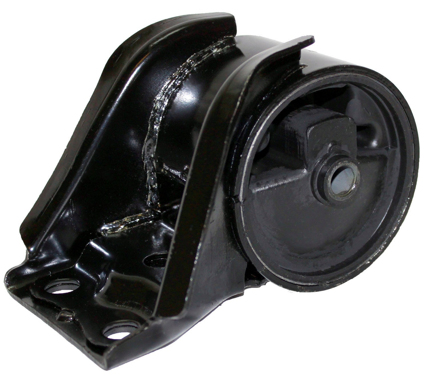

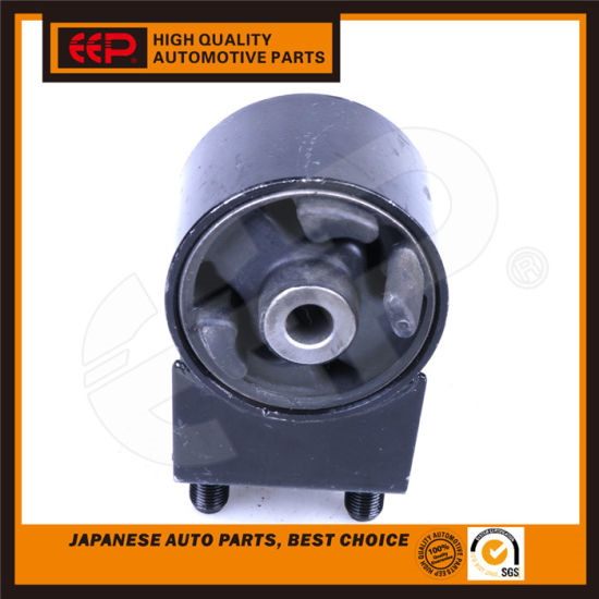

Есть фото как выглядит от 2.0? Мне сказал продавец что есть 2 подушки, разница 200 руб
Вот так выглядит не оригинальная подушка, на оригинала сама резинка стоит наоборот
С 626 подушки подходят, покупал переднюю нижнюю, заднюю и правую с 626. Это как сказали на разборке. Правую кстати в отличном состоянии очень тяжело найти.
Спасибо петров, сам менял? Как подошли? Насчёт правой её из полеуретана реально отлить?
Ну по фамилии не обязательно, менял сам, ничего сложного, отличие может быть только по задней, есть мощная, а есть слабая. То есть для 1.6 и 2.0. насчёт правой из полиуретана вряд-ли, сложная конструкция. Хотя может какой нибудь завод и взялся бы.
Спасибо соклубник по ксероксам ✊😁
Серёги от души, поищу токоря, впервые столкнусь с этим

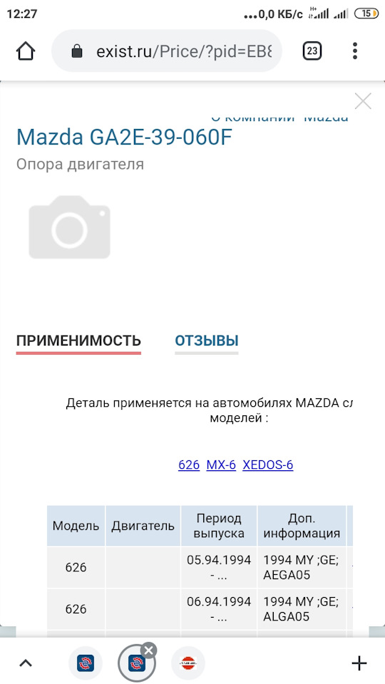

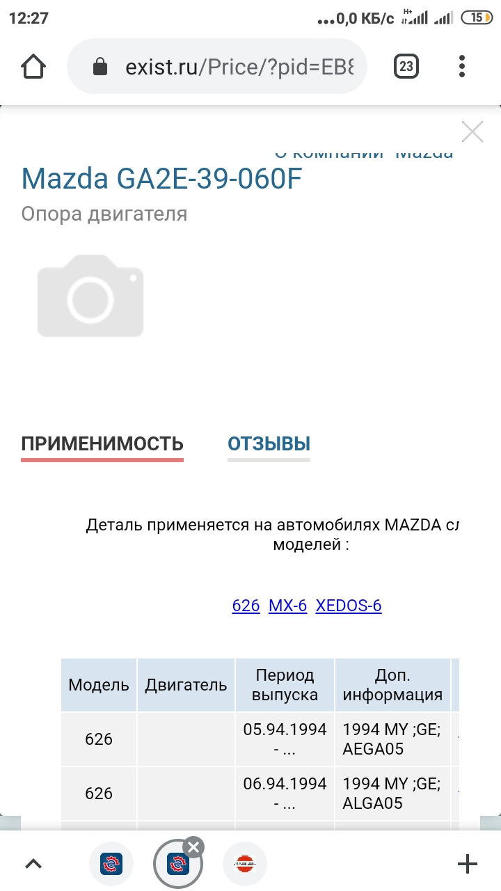

Если я не ошибаюсь, то у вас как и практически у всех мазд, правая опора гидравлическая, на схеме она такая же как и на 626 ge, а про заднюю я первый раз слышу что она гидравлическая, ну может xedos 6 исключение!
А вот 626 это птичка? кронус?
black1506
На кседосе нет гидро опор.
PetrovNiko1ai
На драйве есть записи маздаводов 626ge и они пишут что их правая опора гидравлическая, по экзисту бьётся что она на 626, mx-6, xedos ставилась.
Бачек — больная тема этой машины. Найти целый — очень тяжело, если найдёшь — очень дорого. Как вариант — выточить у токаря пустотельную втулку с наружной резьбой + залить эпоксидкой. У меня так от предыдущего хозяина. Вроде держит. Как сделаешь — ещё желательно закрепить акккум, если не закреплён — будет прыгать и может наворотить дел.
По подушкам…всего их 5. У тебя передняя какой фирмы ? Она вообще не похожа на оригинал. По задней, сколько перечитал форумов — только оригинал, ибо подушка геленаполненная, аналоги просто кусок резины, потом вся вибрация по салону. Да, оригинал дорогой ( Украина около 100 баксов), но поставил и забыл, на твой век хватит + геморройная замена, нужно скидывать впускной коллектор. По подушке со стороны ремней не скажу, ибо сам ищу инфу. Зайди на мой бж, я недавно менял переднюю и нижнюю подушки. В планах замена подушек со стороны ремней и коробки, а на закуску — задняя оригинал.
👍 спасибо за инфу, скорее всего что-то выточить /кулибить, ну подушки что есть в 1 бутике, вариантов как нет, либо резину либо полеуретан, уже у тебя в бж, буду читать
Подушка задняя та что большая от 1,6 мотора на 2,0 ее хватит на 3-5К км. передняя также странная но по номеру подходит.
Вот вид передней.
Спасибо за отклик, секундочку та что большая на фото? Это от 1,6? Я верно понял?
Да, та что на фото у тебя, это от 1,6 мотора, на долго не хватит
по бочку… ничего держать не будет! или целый или с металла сделать… в нете есть размеры!
Почему так категорически, я нарезал резьбу в бачку и вкручивал туда сантехнический фитинг, на эпоксидную смолу, только смолу нужно брать типа ЭДП-20, и никаких пятиминуток.
Уже два года полет нормальный.
Так пока я буду возиться с пайкой проводов, может тоже попробую эпоксидкой, фитингами, но на подстраховку нужно уже что-то серьёзное, столько сил и средств предстоит вложить (для кого может копейки, но для меня примерно 20 к рублей — месячный расчёт) сердце остановится если где-то что подведёт, так как возьмусь в серьез 😁😁😁
Top-DeMon
С меня подписка, буду следить)
Tox1ciLy
Тоже пластмассовый фитинг с резьбой и Витя реинз, колхоз, но полет нормальный)
