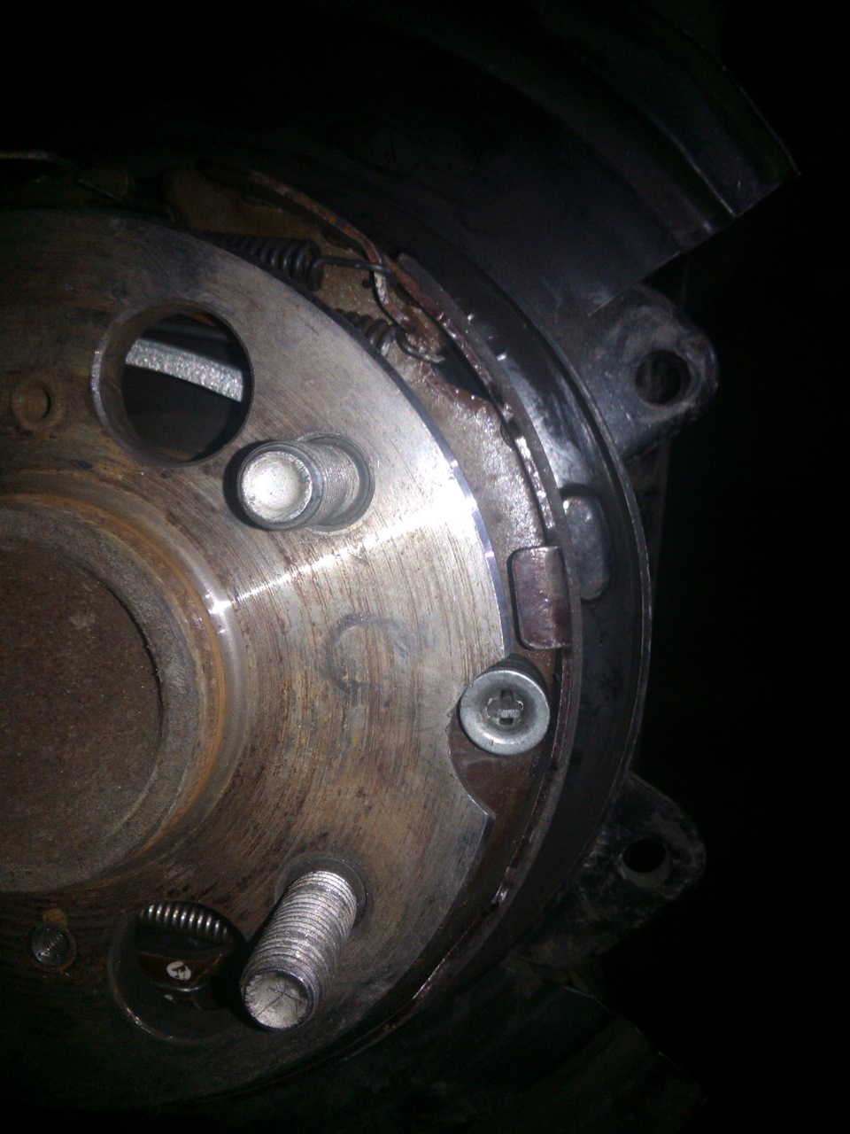

здрасте всем расскажу одну очень поучительную истории про себя.еще до НГ поехали с сыном ставить машину в гараж заехали в свои ряды и смотрим ребята на тачилах пятаки крутят .постояли посмотрели, красиво на заднем приводе + лошадки . сын спросил:а мы так можем?я:да почему нет то, конечно .подъехали к ребятам спросили если кружек два крутанемся тут не будут ли против, ну сответственно усмехнувшись .типа ха на передке да кросскитай .ну чтоб не упасть лицом в грязь перед сыном ну и теми кто был пессиместично настроен .развернулись -газ не пол но топнули хошо разогнавшись дерг ручника и в управляемый занос машинку . раз два три . под разным углом в разные стороны.все остались довольны .ребятки предложили если что подъезжай покатаемся . но это не в моем стиле .пообещал .но! на следующий день как обычно подъехал к дому с гаража собрались с ребенком в школу ехать .я трогаться а машинка присядает но не трогается тут первым делом подумал снег вчера на калодках в гараже тепло щас холодно примерзли в течении часа. трогаюсь назад -едит, вперед ни фига.тырк пыр ну кое как поехали .проводив ребенка трогаюсь у школы такая же фигня.че как не знаю . звоню на работу что не приеду и тп . заехав в гараж стал разбирать разобрал глянул не чего не обнаружил накладки на колодках не сорваны перекосов задиров нет что надо не знаю.начал рыть инфу все указывало на то что оплетка тросика или он сам короче либо вода либо задир внутри.тк пользуюсь автозапуском на сигналке ручник необходим .и как раз стояли холодные деньки .откл авзозапуск перестал пользоваться.пришло время сгонять в сервис не к ОД.там ребята тож разобрали посмотрели не чего.обратили на то что тормозной подогрет, решили проверить бьет (веден)или нет на станок его -приговор да бьет .сняли на токарном немного какието микроны ну всеж.трос проверели на целосность все в норме. ломали голову все .езжай смотри че как позвонишь. прошло пару дней все норма я рад как то само чтоль решилось за исключение что тормозной чутка поправили. и тут бац на работе вечером сново таже фигня.кое как тронулся доехал до гаража.разбираю и решил свести колодки тоесть при поднятом ручнике одно колесо держит другое нет. ну покатавшись так месяцок решил что истину искать надо .для начала промониторил цены на тросы ручника они от 600 до 1000 р заказал в экзист цена 1007,93к пришел быстро 3 дня и первые же выходные на замену (самостоятельно)так как тормозной зад лев снимал не однократно и колодки все это не составило труда. а с тросом пришлось попотеть. самое ж у нас это крепление тросика под безобаком да так расположено …ну ладно снял хомутные ленты которые держат бак с одной с тороны посветив между кузовом и баком посмотрев в зеркало (так на прямую не видно)увидел то самое крепление.открутил снял. приложил два тросика старый и новый друг другу смотал их и ооо чудо вот тайна моих мучений почему не отцепляет колдодки .трос растянут на 1,5-2см да да растянут .это все после тех покатушек в начале.ну собственно заменив трос подвелколодки (до характерного первого шелеста это около 0,5мм до тормозной поверхности диска )собрал все . тестил пока только при не очень низких температурах до -10.сейчас грядут морозы посмотрим что да как . но хочу сказать одно что при постоновке на ручник натяжение даже по другому стало. и снятие тьфу без проблем на любом уклоне с продолжительной стоякой авто на откр месности.вывод всего от сюдо один не балуйся ручником. ВСЕМ КТО ДОЧИТАЛ СЕЙ СКАЗ ДО КОНЦА И НЕ УСНУЛ .ОГРОМНОЕ СПАСИБО .мало ли что .мож кто то мучается так же по разбору и сбору фото, есть вопросы по всей системе пишите расскажу максимально просто понятно чтоб доступно каждому .всем ДОБРА.

Трос растянул один кусал второй держал как обычно с места тронуться не мог растянутый не возвращается.решил заменой

Самое интересное как они вычислили что вода попала?со стороны бороды там трос натяжитель он около 300мм и крепиться к ручке ручника и под машиной там крепление как у всех типа вертолёт.от того самого вертолета идут тросики к колесам, будь бдителен чтоб не развели! Тросики сами находятся в двойной кожуре и чтоб туда попала вода у неё должны быть явные прорывы от перенатяжения трос сам сделать так не сможет его надо порезать, тогда согласен что вода попала, ты не колись о том что дрифтил а то начнут колодки диск трос и тд. И посторайся при разборе быть рядом, а то знаешь как принесут тебе левые колодки с оторванными накладками предложат поменять а замены то и не будет просто купишь псевдо комплект.после замены любых деталей по тех регламенту установленным Од они обязаны отдать тебе детали которые были сняты хоть масленный и воздушный фильтр, основной уловкой является ссылка мастера гарантийщика типа мы не отдаем вам по причине не исправности и экспертизы с последующим отзывом на завод!По первому требованию Они ОБЯЗАНЫотдать тебе все то что было заменено, но имеют право составить акт дефектовки и сделать фото детали с пояснением в чем причина не исправности и не более, удерживать скрывать факт замены путём оговорок ссылаясь на внутренне положение центра не могут т.к. они всего лишь обслуживающий центр не завод где есть свои нюансы по тех причинам не показывать процесс и прочее .идёшь главному менагеру или директору данного центра и влоб ему что нарушены права потребителя на данный продукт изделия и пугаешь что мол Роспотреб Надзор и прочее, ещё можно пугать их проверить договор на какой срок заключен с лифанмотор рус дейстующия ли у них лицензия на оказания данных услуг!обслуживаясь у од всегда платят свои кровные а факт замены был ли он ?они тем самым зарабатывают з/п и ждут ещё когда к ним приедут!про это написано уже не одна статья, !пока на них не нападешь, как это сделал один из наших сотоварищей они не начнут качественно делать свою работу, за наши деньги.будь бдителен и аккуратнее!

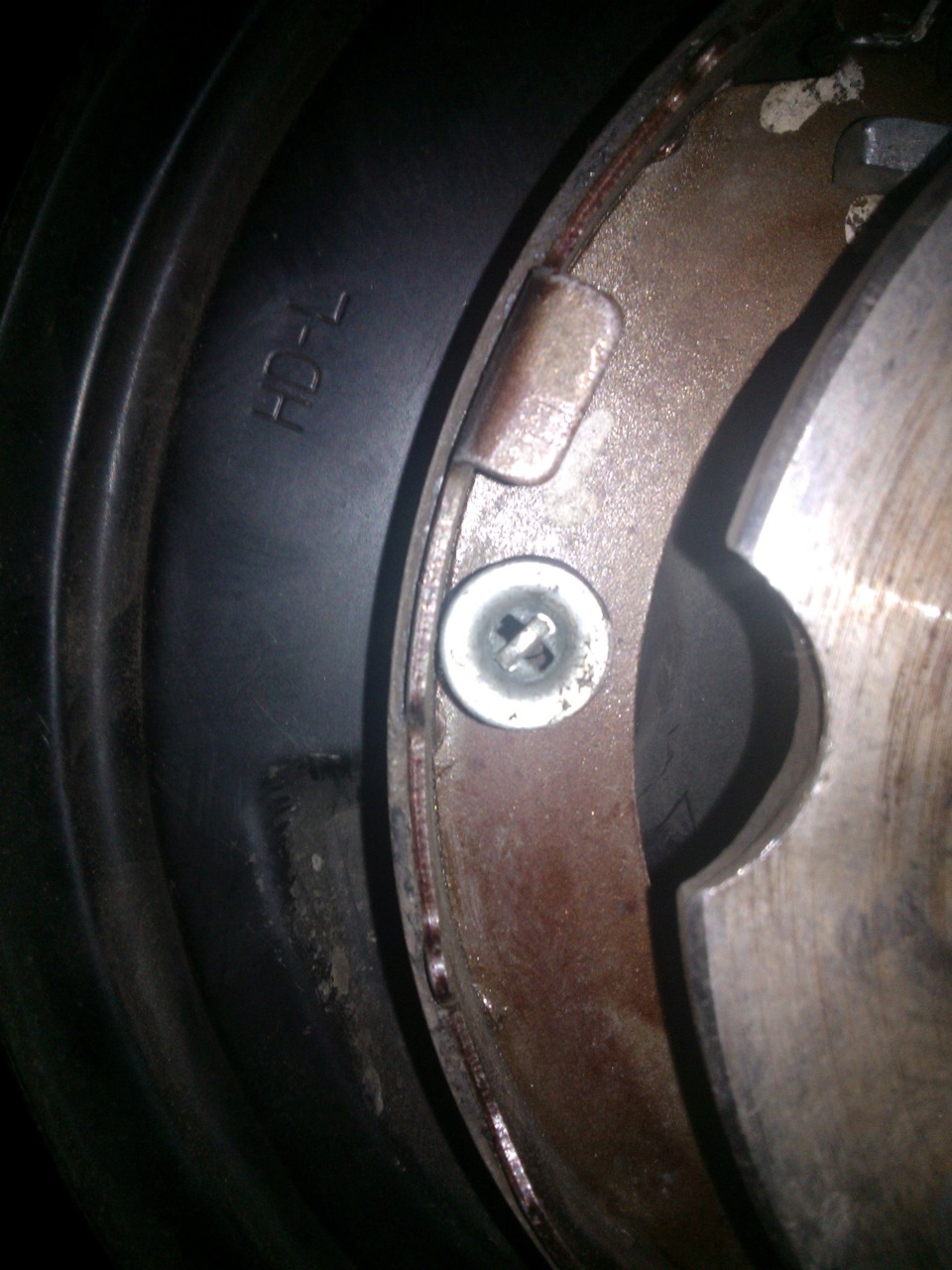

Отличная подробная запись, побольше бы таких! Могу ошибаться, но судя по фото новый тросик вроде как потоньше? Тоже иногда "грешу" с ручником))) Теперь конечно задумался.
Спасибо да новый чуть тоньше, пружинка чуть лучше раздвинутая по виткам да и материал сам видно сталистее. S3508100номер в экзисте.тросика.и вертолёт сразу пропал где оба тросика приходят к центральному натяжителю ручке.по ключам :
На 14;10головка с удленитетем примерно200мм; ключик на8;9. Порядок съема колодок любой постановка имеет последовательность. Будет надо пиши опишу подробно.желаю удачи.
левый правый одинаковые?
Нет разные там крепёж на рычаг один лев другой правый,
S3508100 я так понял левый, а S3508200 правый, верно?
Да все верно правый 200левый100окончание артикула, .
