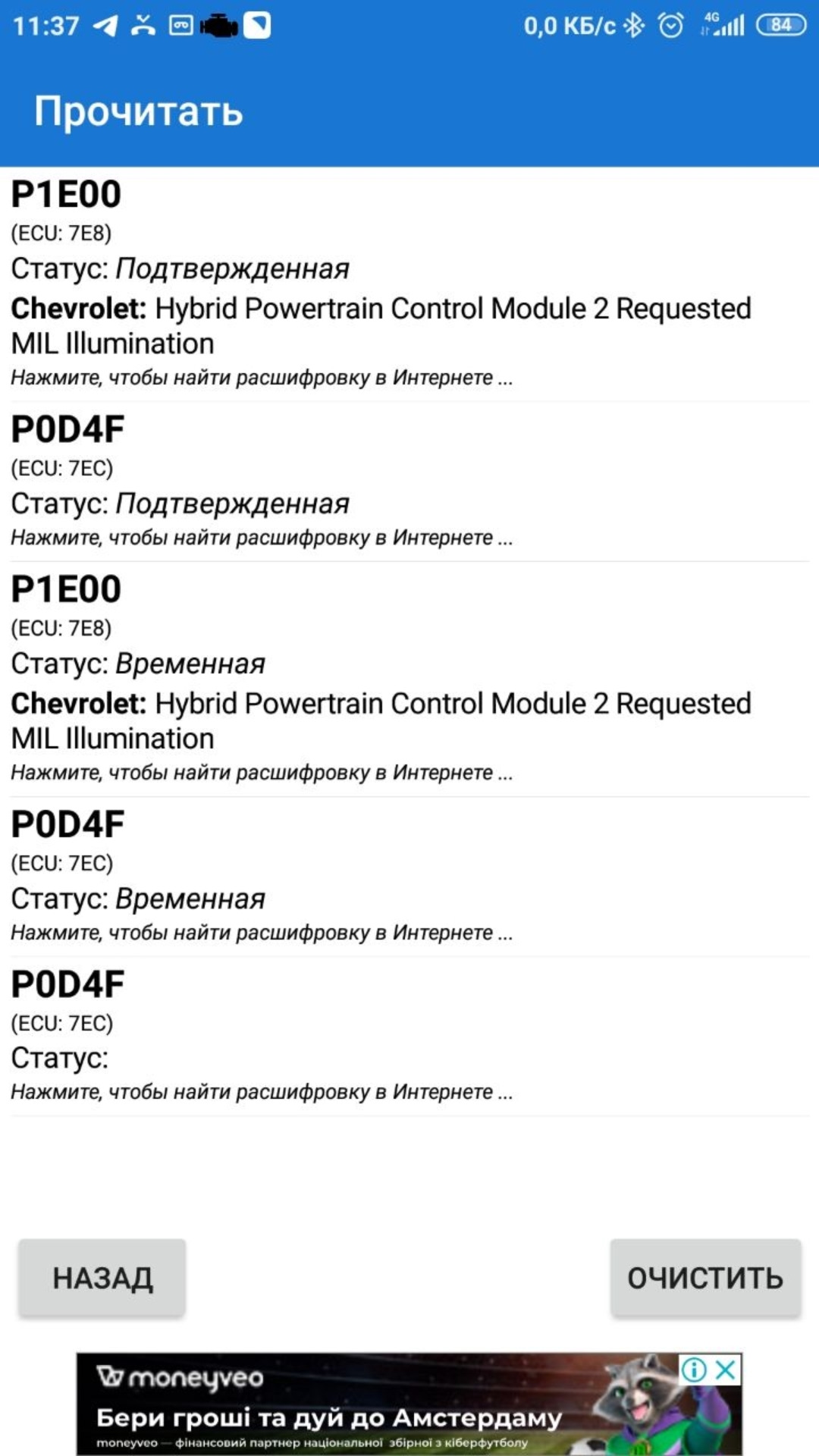

Сразу после того как вставляю пистолет, загорается жёлтая лампочка на торпеде и ни чего не происходит, зарядка не идёт, зелёная не загорается, вытянул пистолет, по пробывал на других зарядках АЭ, тоже самое, после этого загорелся чек, по елм прочитал ошибки — pod4f, в гугле не могу найти. Поехал в автоэнтерпрайз, сказали что проблема в машине, по их чипу все работает, идентификация есть зарядка идёт, но машина не пропускает его. По обд сбросил — чек не горит, но ошибка pod4f через время появляется, загорается чек когда в очередной раз вставляешь пистолет зарядки. До этой ''беды'' заряжался около двух месяцев, но только дома, потом поставил чип на АЭ, с момента установки чипа до проблемы прошло около 3х недель, в режиме '' горы'' заряжается, проблем нет. Теперь, до решения проблемы, приходиться кататься на бензинке((

Какие ошибки выдаёт? Обд читали?
У меня симптомы чуток другие были, движок заводился, все работало, просто заряд не шёл и ошибка горела по обд (в бортовике почитайте у меня) даже когда сняли чарджер, систему охлаждения замкнули трубками, без чарджера, машина все равно завелась и ехала, хотя было куча ошибок

Сегодня получил вердикт — только замена чарджера (который под бампером справа)
А причина какая Чип?
Со слов мастера небольшого удара о данный блок достаточно для того что бы он разгермитизировался и попала влага, вроде как не чип
