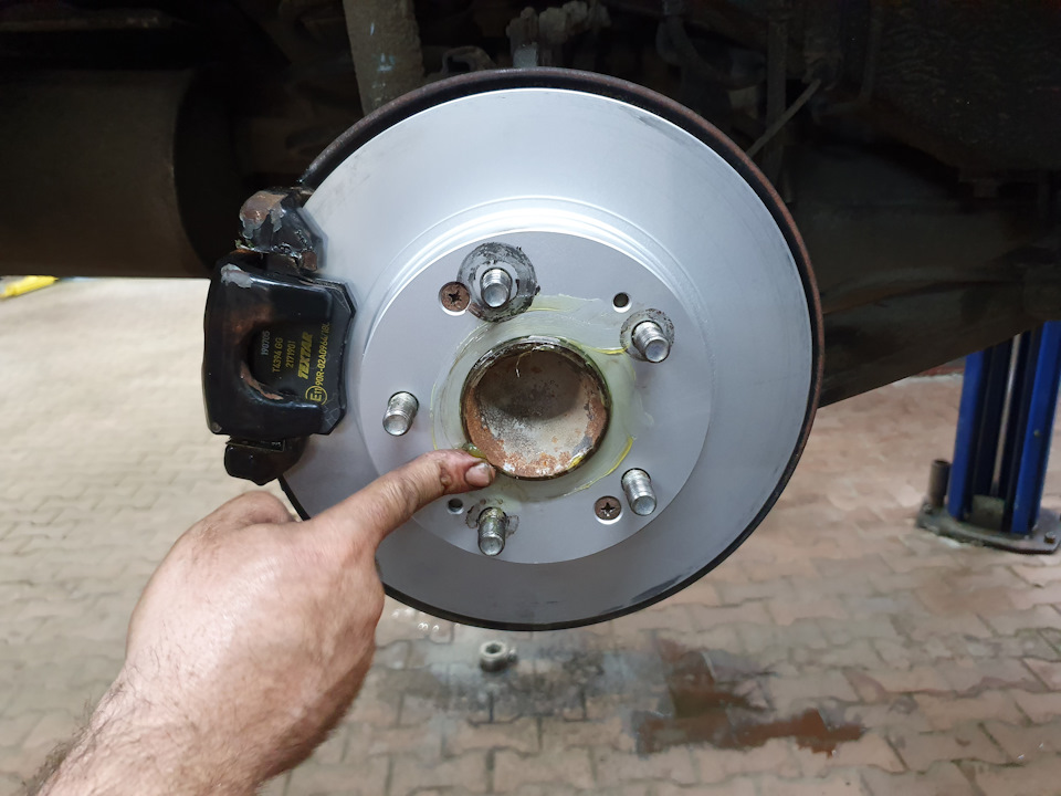

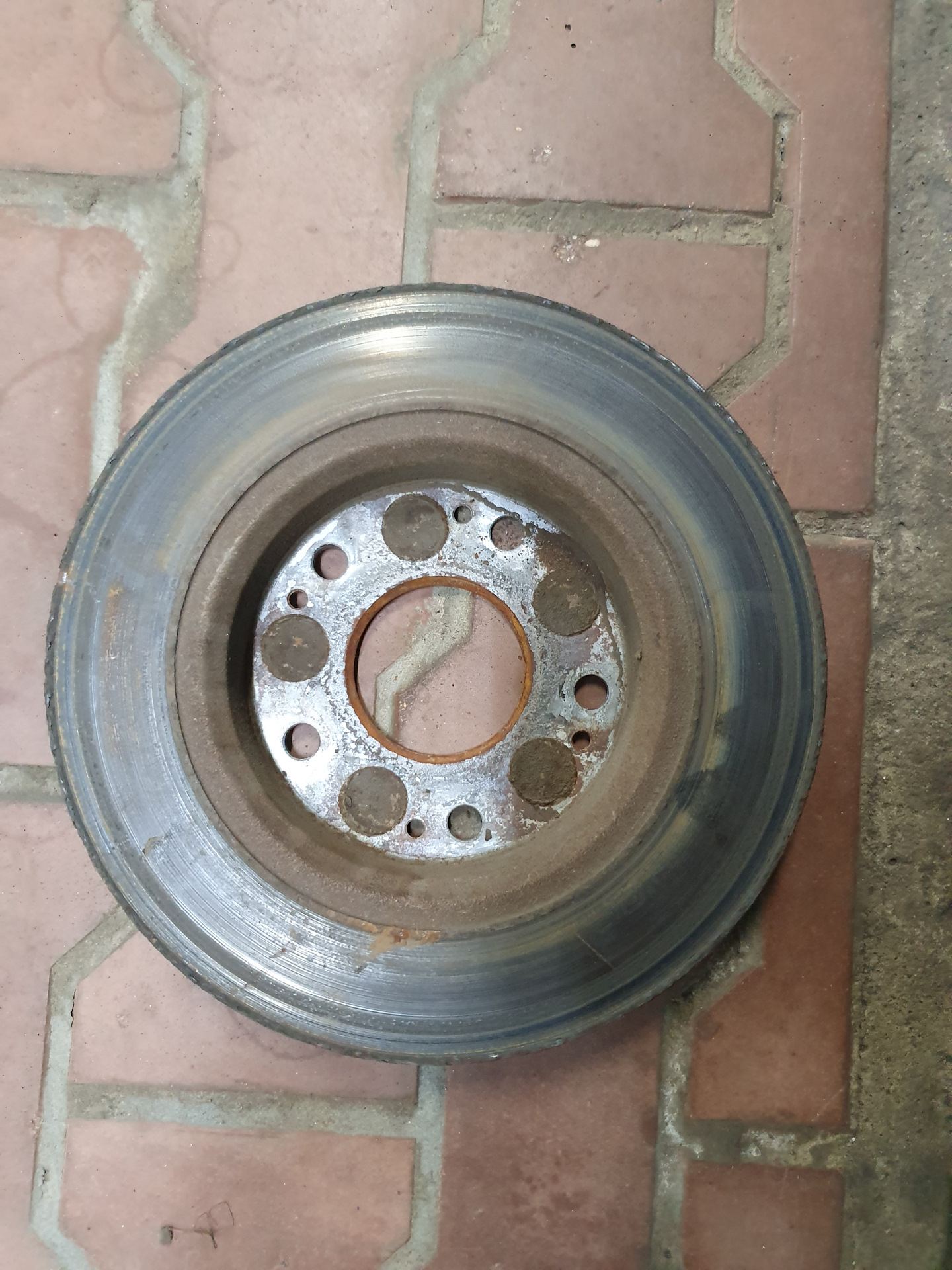

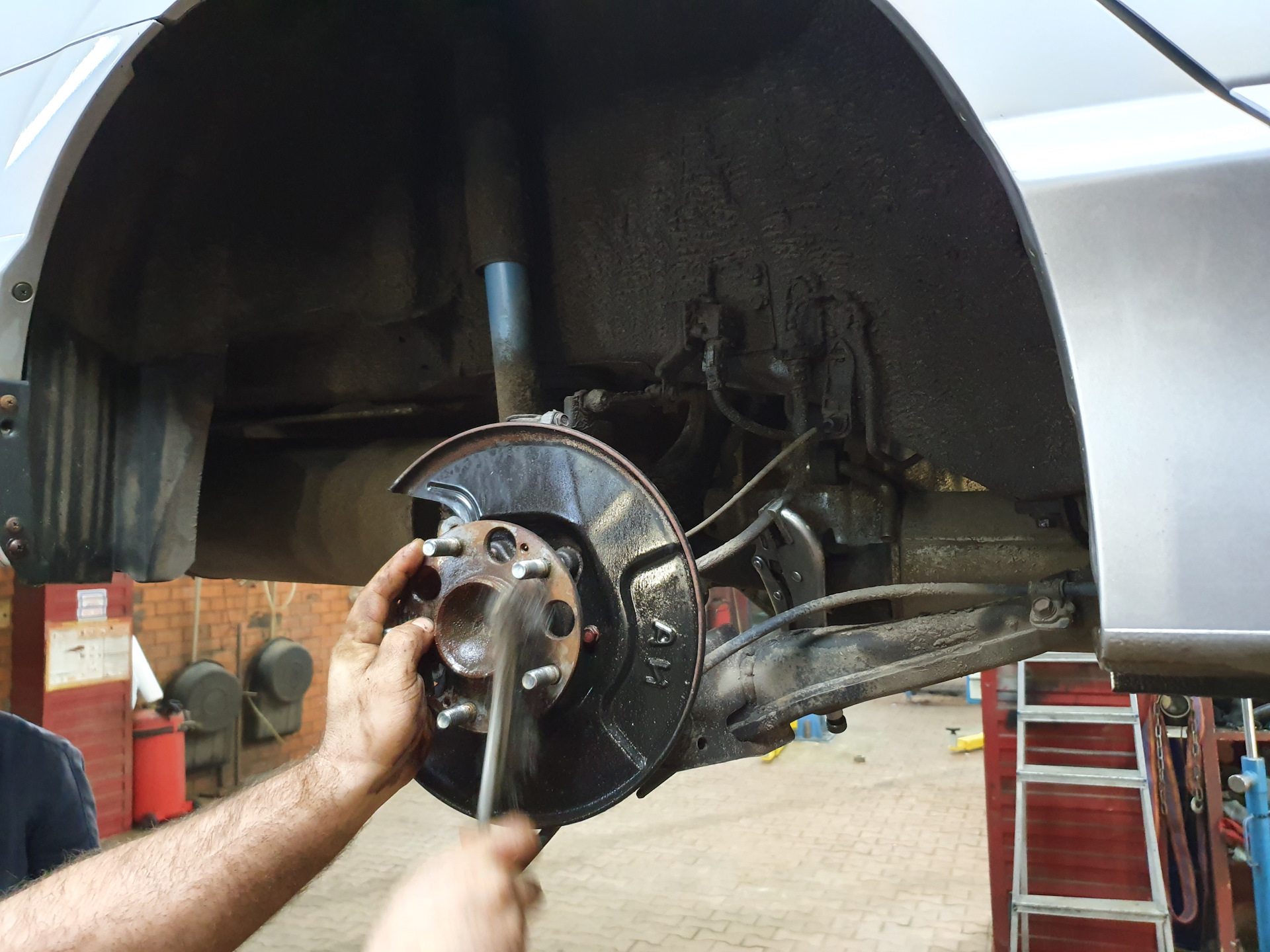

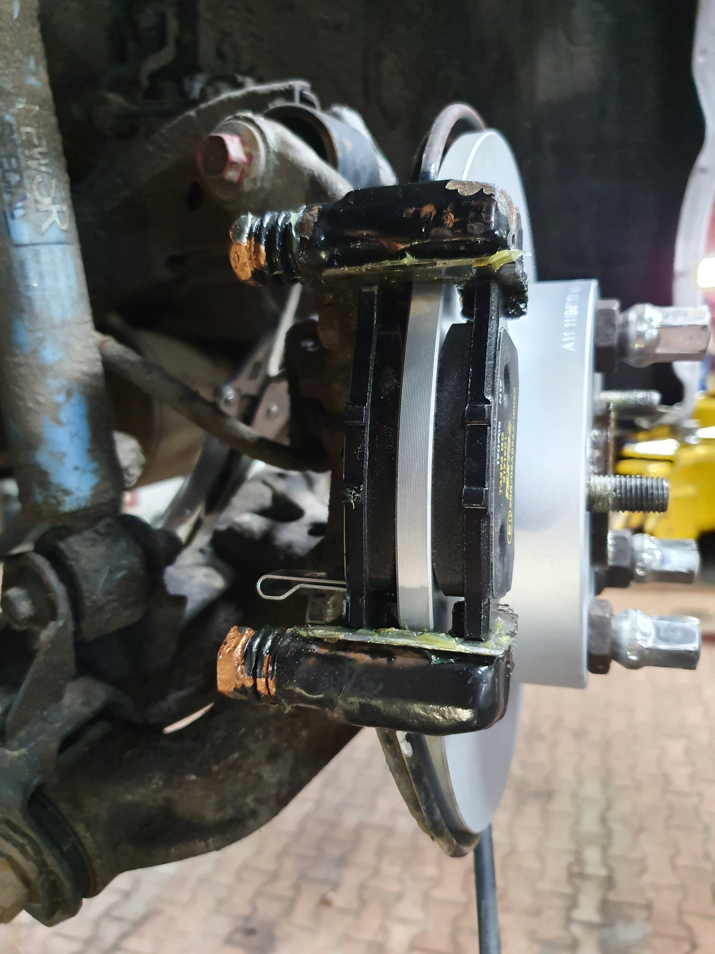

Еще в начале зимы при сезонной смене шин, обнаружил что одно заднее колесо тяжело крутится, подумал я что заклинивает суппорт и необходимо обслужить суппорта.

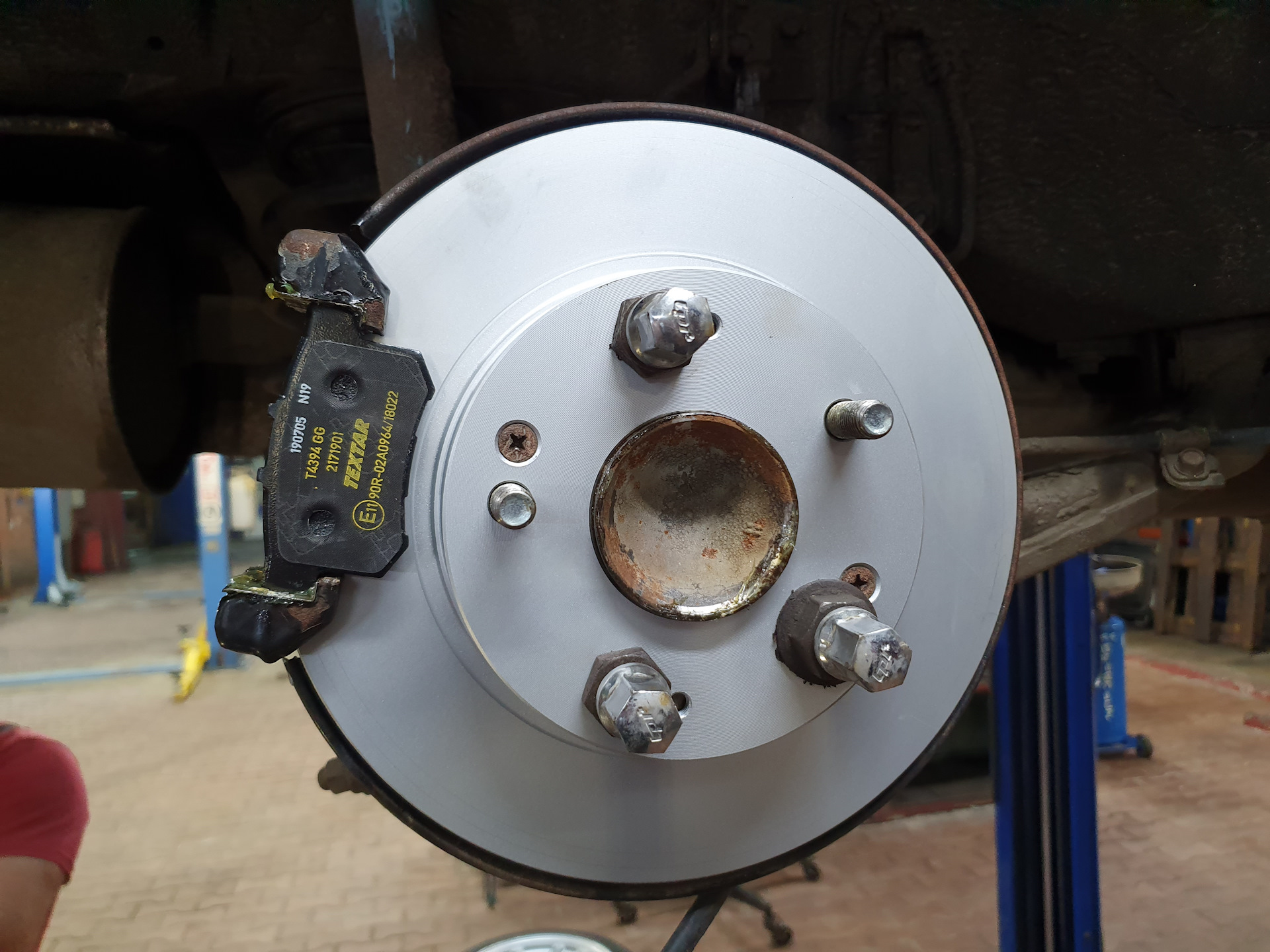

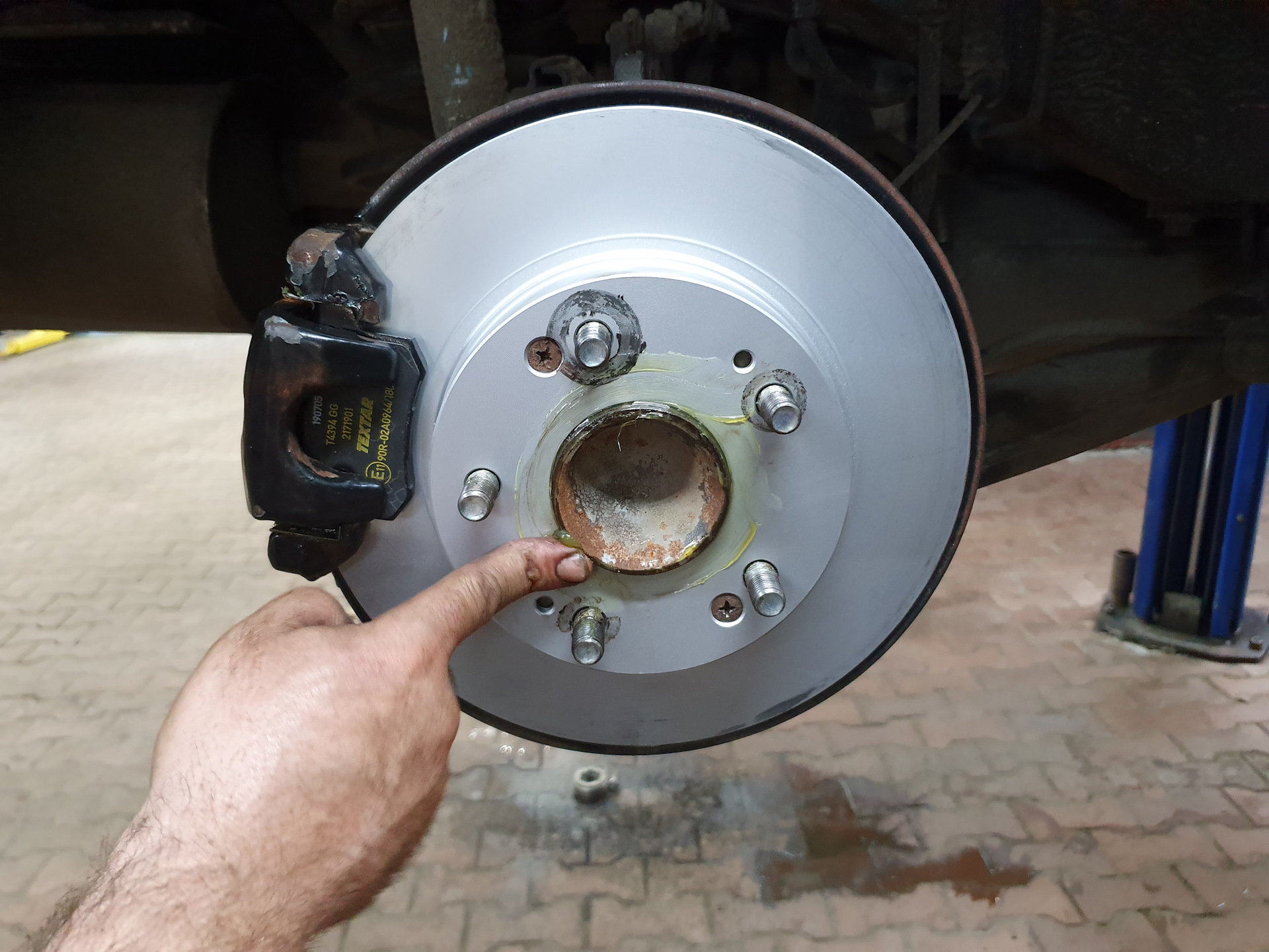

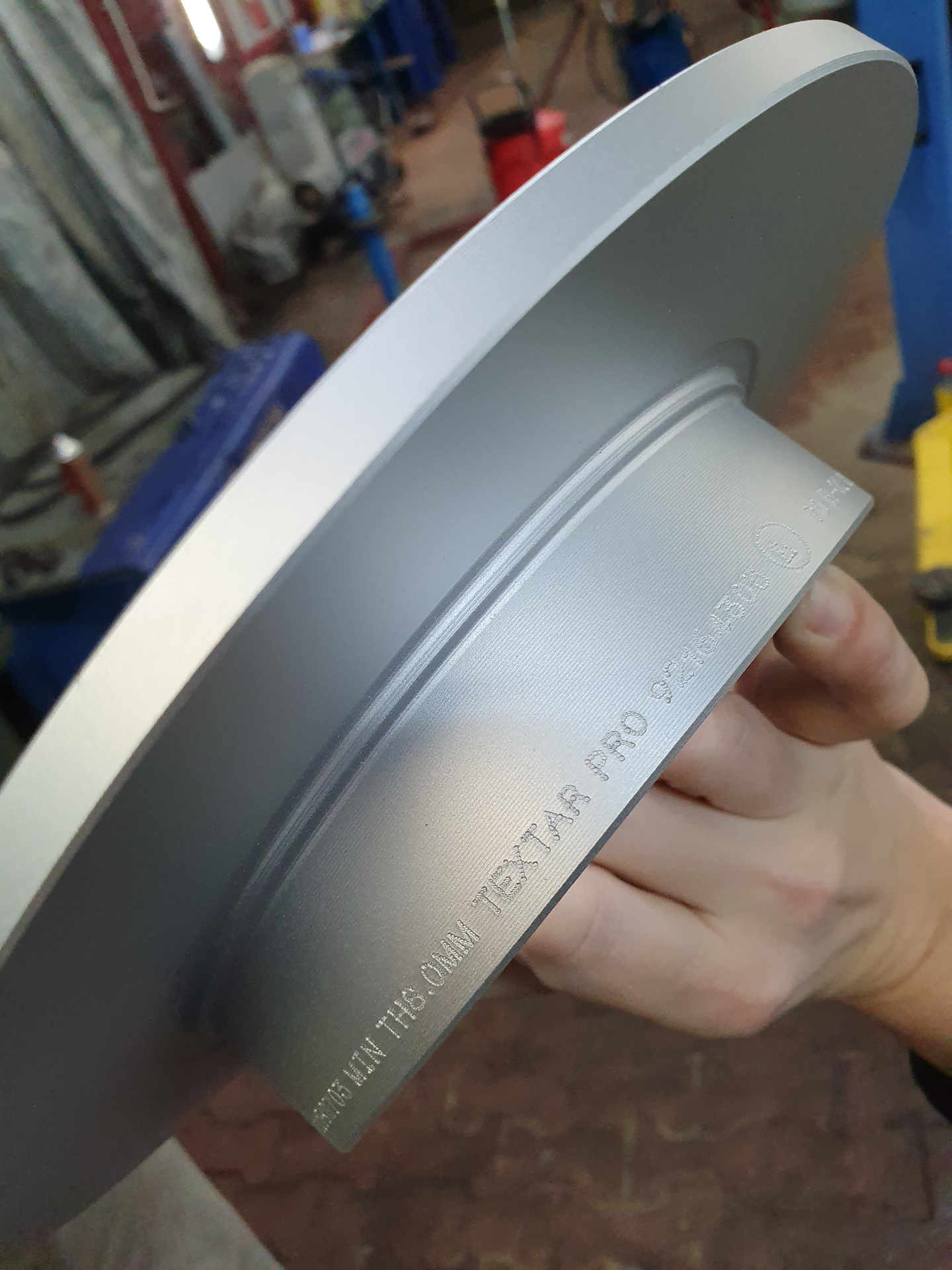

В Декабре долго думал что поставить, товарищ сказал что у Textar появилась новая линейка тормозных дисков Textar PRO 92164303 данная линейка идёт с покрытием антикоррозионным как у моих любимых АТЕ.

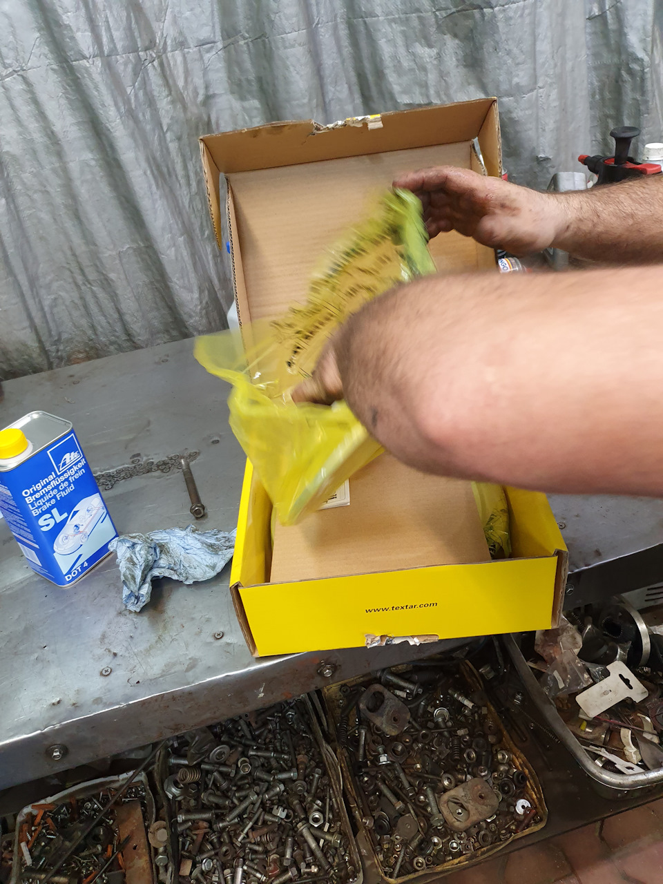

Колодки решил попробовать Textar 2171901, так как они достались мне по акции, покупать колодки данной фирмы принципиально не хотел так как они раньше пылили и портили диск, сейчас проехал уже около 500 км нареканий пока нет по пыли не видно так как грязь. Продолжаю наблюдать.

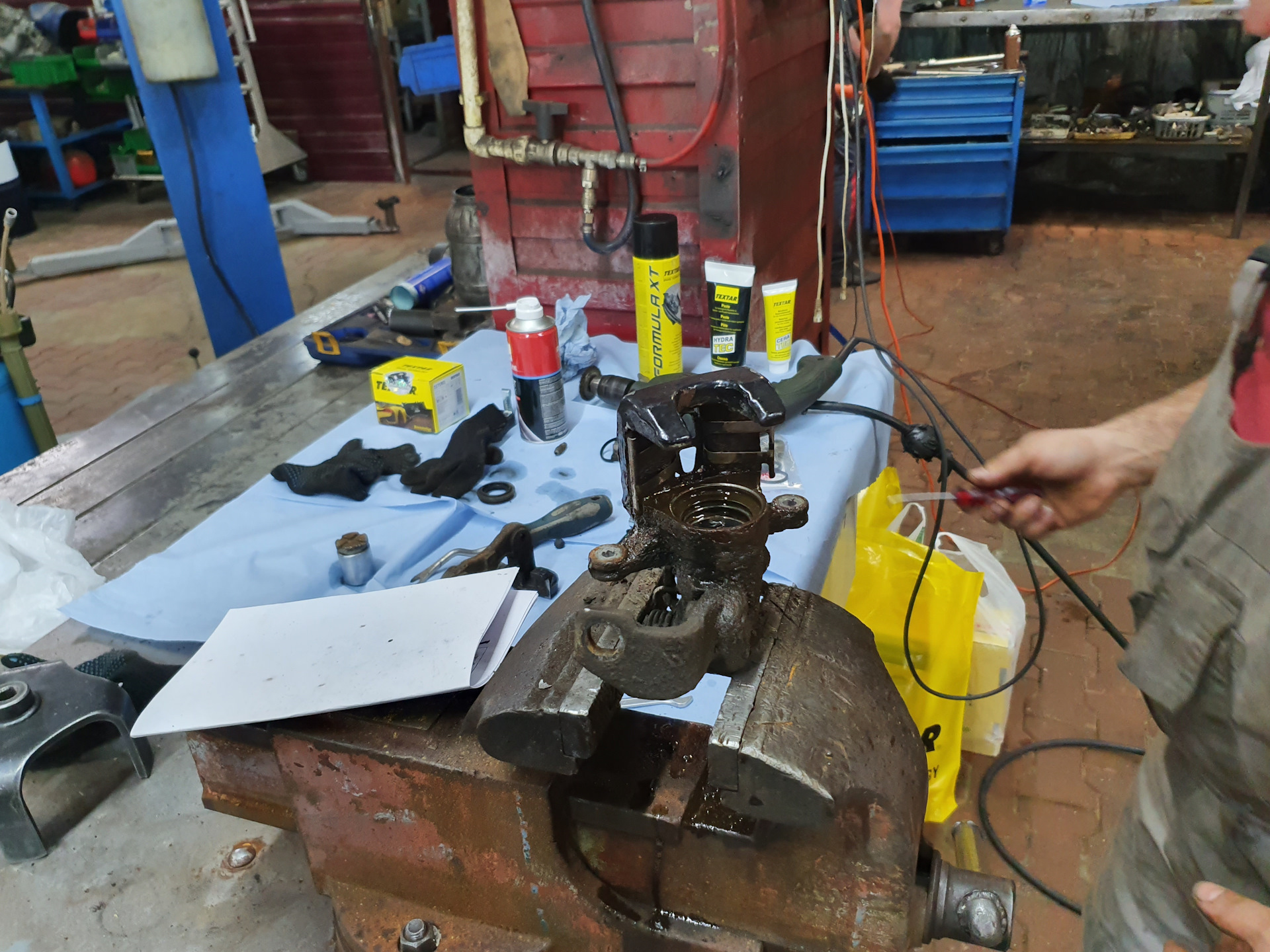

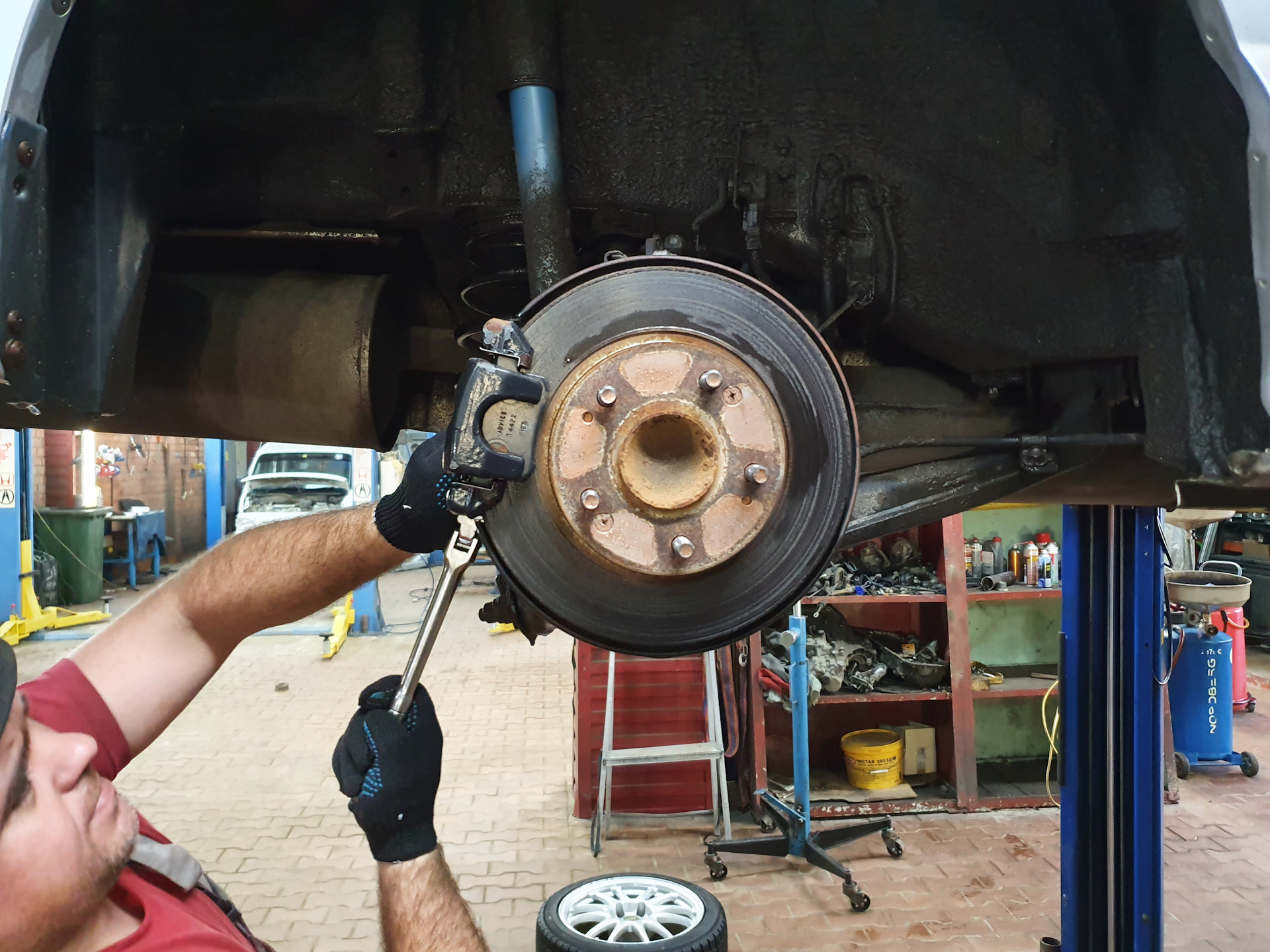

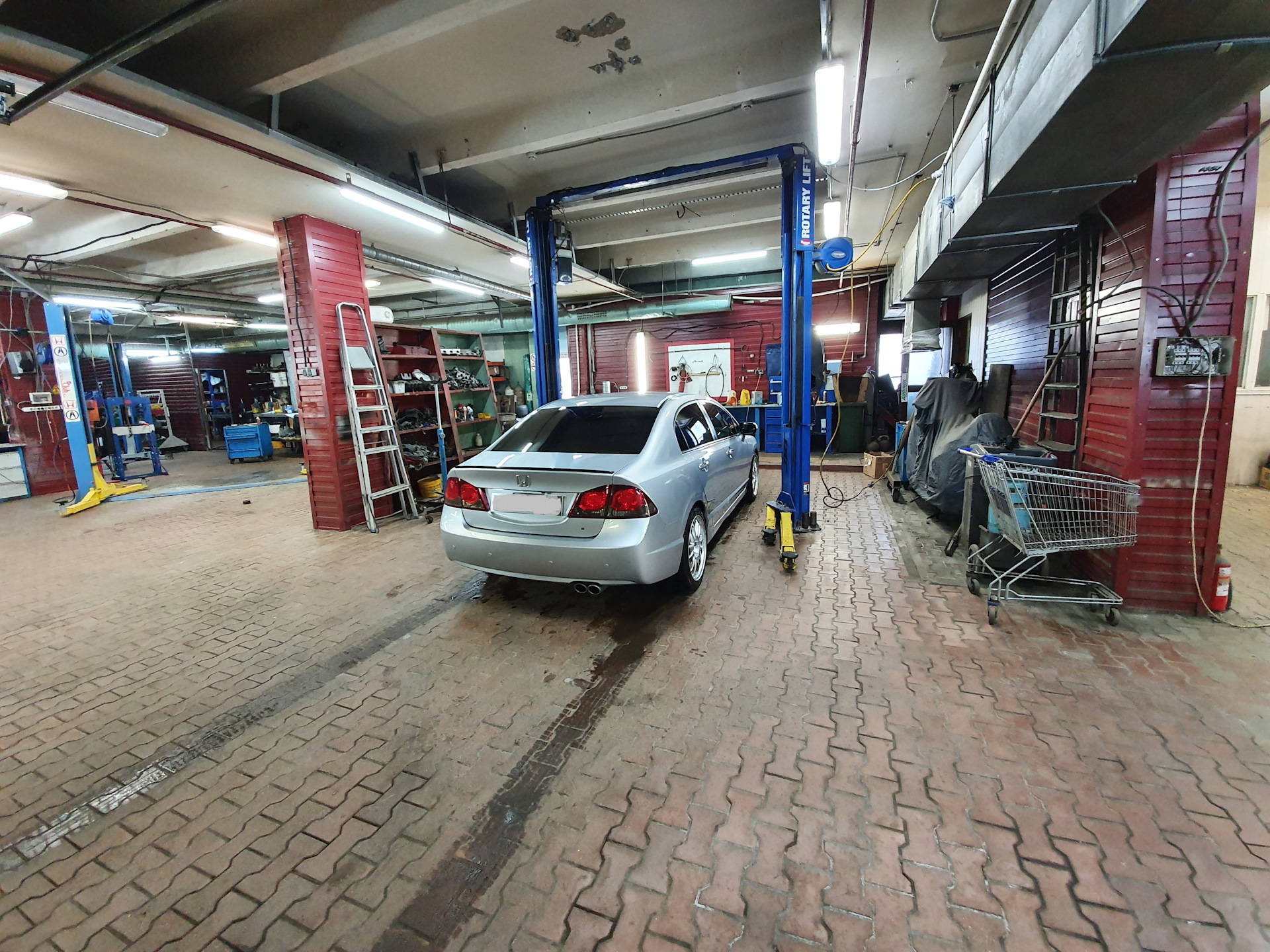

С этим всем добром приехал в клубный сервис japservice.ru так как было удобно по пути к ним заехать и когда подбираем Хонды для людей и друзей на Юге Москвы, привозим авто к ним и никогда никаких нареканий, как и в этот раз.

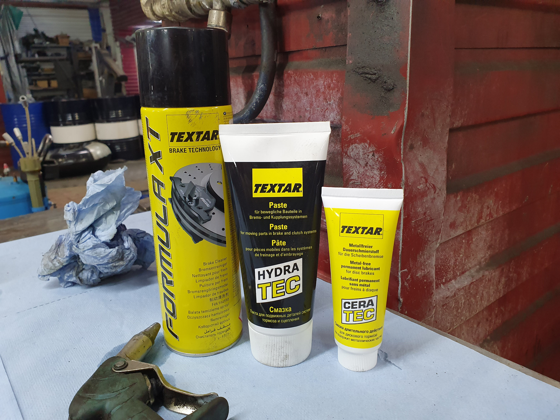

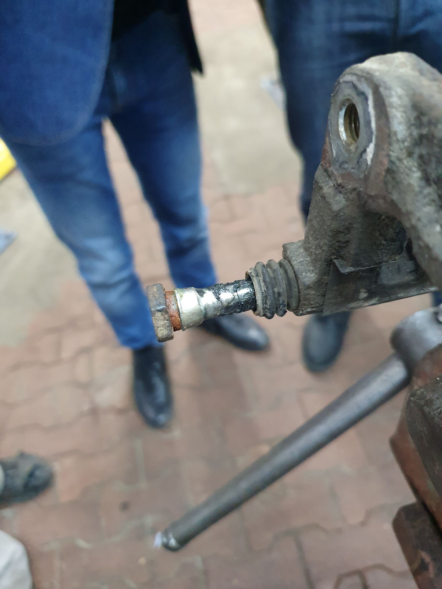

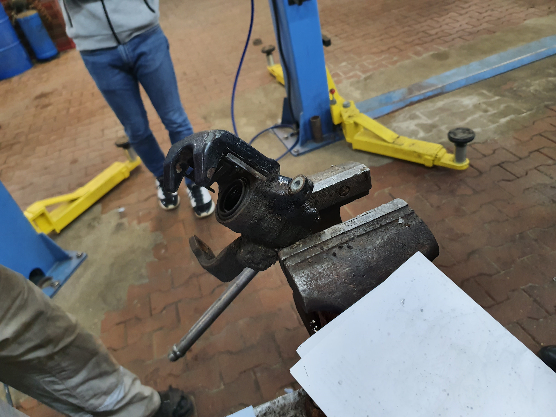

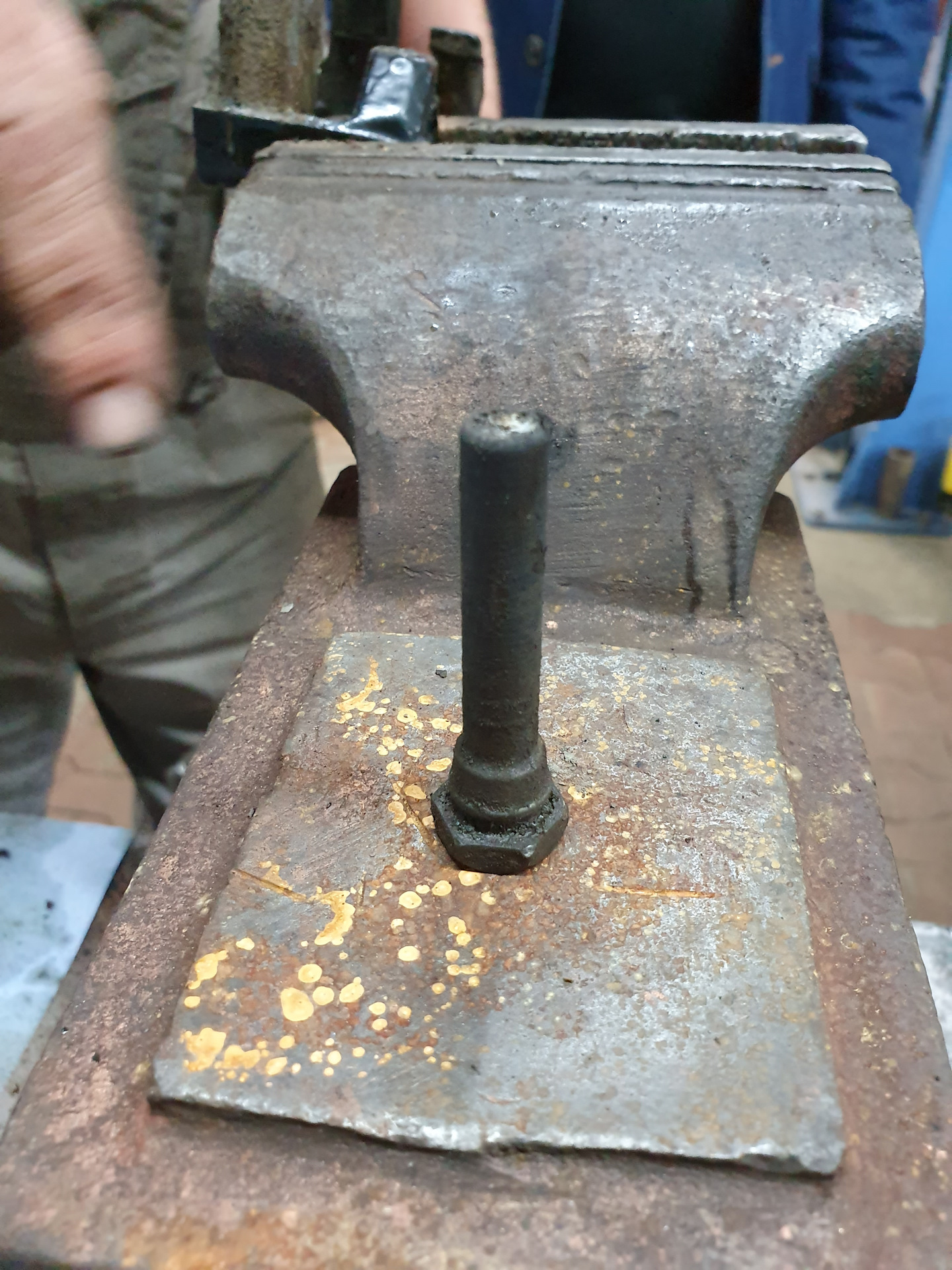

Все было разобрано, в итоге суппорт не заклинило а застряла колодка Advics и не двигалась в посадочном месте.Затем промыли очистителем Textar 96000100 .

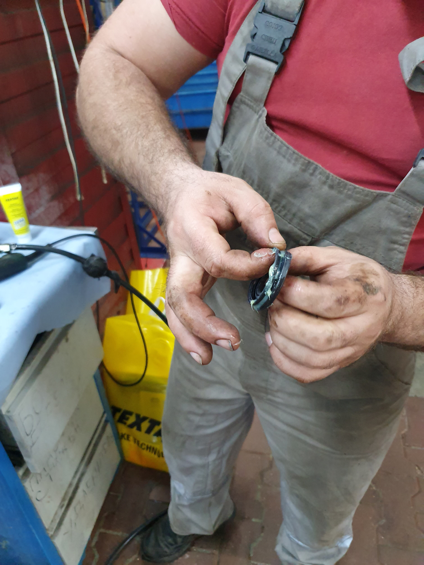

Ремкомплект купил SEIKEN 270-50054 в нём полный набор всех резинок и колечек.
Так же у Textar появились интересные смазки одна для цилиндров и направляющих Textar 81001400 Смазка для подвижных деталей систем тормоза и сцепления, вторая Textar 81000400 Смазка для тормозных систем, смазывает места посадки колодок.
Вот такое вышло обслуживание с полной переборкой суппортов.

Ремкомплект на один супорт? Или там комплект?
На оба.

Мне показалось или направляйки реально медной сказкой намазали?
Показалось.
