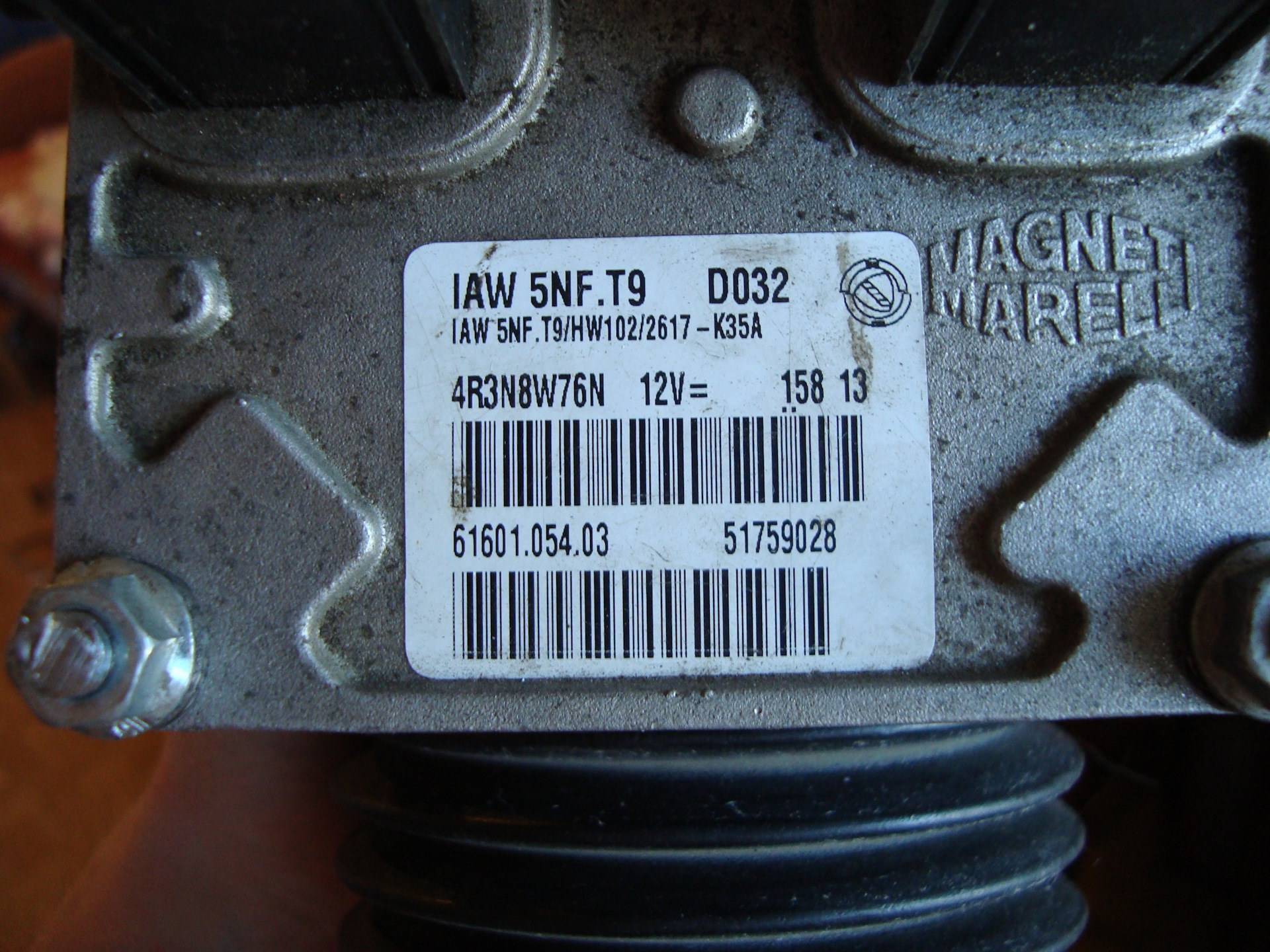

Кстати, у кого какие мозги на моторе и какая версия прошивки?
У нашей мозги IAW 5NF.T9, прошивка K35A:
У меня такие же
