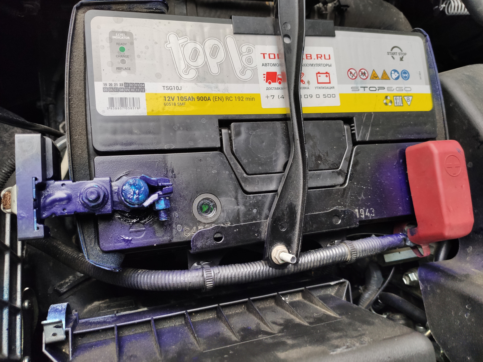

В общем, когда топла спустя год тоже начала угасать, я все же решил докопаться до истины. Проблема была в видеорегистраторе, который устанавливал дилер. Причем там было две проблемы — постоянная проблема — датчик движения в камере при обнаружении движения будил ЭБУ и естественно, с постоянным пробуждением ЭБУ и скачками напряжения никакой аккум долго не протянет. И иногда при отключении зажигания видеорегистратор зависал и тогда машина вообще не засыпала. Снял к едрене фене этот видеорегистратор и теперь машина спокойно стоит неделю без серьезной просадки.

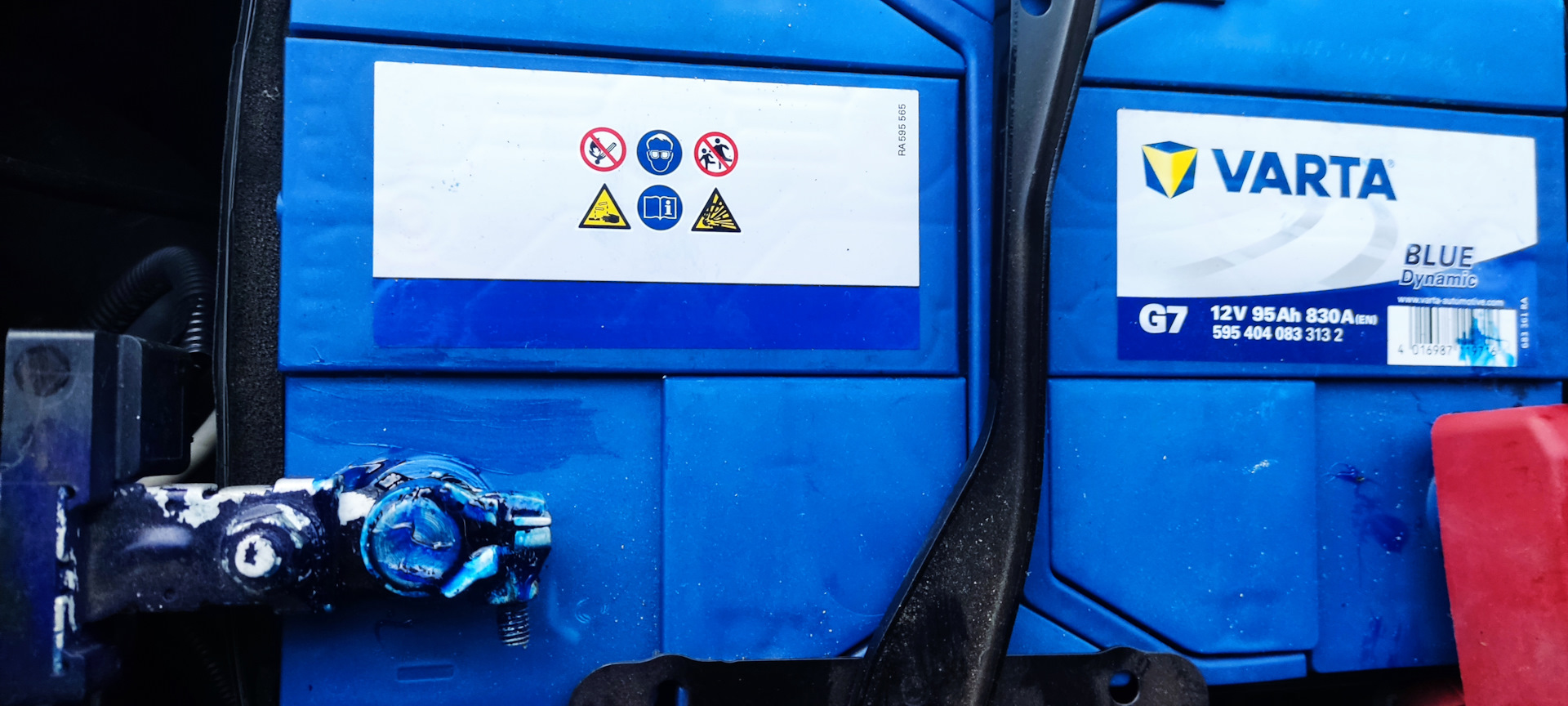

Топлу этим летом пришлось поменять, никакие зарядки ей уже не помогали, емкость просела. Купил варту, полет нормальный, машина стоит с воскресенья, напряжение 12,5. Но нужно дождаться холодов, тогда будет понятно.
А вообще да, сам регулярно тягал аккум на зарядку, где-то раз в квартал, иначе постепенно заряд падает, емкость аккумулятора большая и в городском цикле без шансов полностью аккум подзарядить. Варта стоит два месяца, пока в пределах 12,6-12,5 В, ниже не проседало. По планам в октябре снять и поставить на зарядку на сутки.

Приветствую! Аналогичный дизельный РАВ4, 18 года. АКБ родной, но чувствую, эту зиму он не осилит — уже прошлой зимой требовал подзарядки. Как у Вас себя ТОПЛА чувствует?
Прошло 2 года, чувствует себя хреново, на зиму нужно что-то думать. Летом держал приемлемо, с приходом холодов с 12,5 за 3 дня упал заряд до 11,9. Буду думать…

Аналогично сменил заводской АКБ, но на 65 тыщах или 3.5 лет срочной. Установил VARTA Blue Dynamic 95 Ah на 830 а.

Ты имеешь ввиду FB7000 или Topla?
На картинке Topla
Посмотрим, на сколько у меня хватит. Пока радует, проседание в течении суток не более 0,2 в диапазоне 12,6-12,8. FB7000 даже в первую осень такого не выдавал. Вечером ставил с показаниями 12,7, утром в лучшем случае 12,4 — 12,3. Т.е. я ни разу за все время эксплуатации не видел, чтобы в течении суток он сохранял заряд в пределах 80-90 процентов…

подскажите модель вашего акб
www.drive2.ru/l/508835015832895575/
