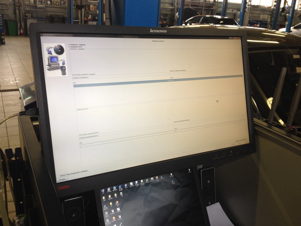

Собственно тема : Как я понял опель состоит из модулей:
Модуль управления
1. Двигателем
2. Коробкой передач
3. Кузов
4. Фары
5. Тормозная система
6. Климат
7. Радио
Каждый из этих модулей имеет какую то программу (версия прошивки) + настройки датчиков этого модуля.
Фирма производитель с течением времени, по накоплению обращений, или каких еще причин, дописывает, улучшает, исправляет работу этих модулей. Некоторые из них почти никогда не обновляются — например блок управления дворниками, есть критичные исправления — когда совсем чего то криво работает, их обновляют нам по какой либо отзывной компании, остальные могут обновить у дилера за денежки. Причем некоторые модули между собой очень связаны, и обновление одного непременно требует обновление другого, а потом уже их последующее конфигурирование/настройка, но как оказалось в моем случае совсем не обязательно проделано дилером на сервисе.
Процедура : С помощью сервисного блока програмирования GM, машина коннектиться к инету на сервисный сайт GM, по вину он ее разнюхивает, далее выбираешь модуль — на сайте отражается текущая прошивка в машине, актуальная, и иногда что критичного в ней исправляется.
Ну так вот все основные прошивки обновил.
Сильно отличалась прошивка коробки, причем там ярко было указана что исправлены переходы на передачу вниз с 4 на 3 и и еще с какой то. Обновилась сильно прошивка управления блоком фар. У климата даже сменились калибровки некоторых датчиков. Обновил модуль Радио, вроде Блютуз к нему относится, по обещаниям вроде как лучше должны слышать меня при разговоре по синему зубу. Если не ошибаюсь модуль радио потом конфигурируются вместе с климатом — они очень плотно между собой завязаны. Также обновил модуль тормозной системы, и кузов — по нему у меня было 2 ошибок.
Процедура не обязательная, но при возможности, а почему бы и нет.

Коробка однозначно работать стала мягче, видел тут кто-то тоже на драйве обновил прошивку коробки, и тоже отзыв положительный.

1400 один модуль, оптом дешевле )))) обновил 5 или 6 модулей на 6тыщ. У дилера за модуль 1700.
