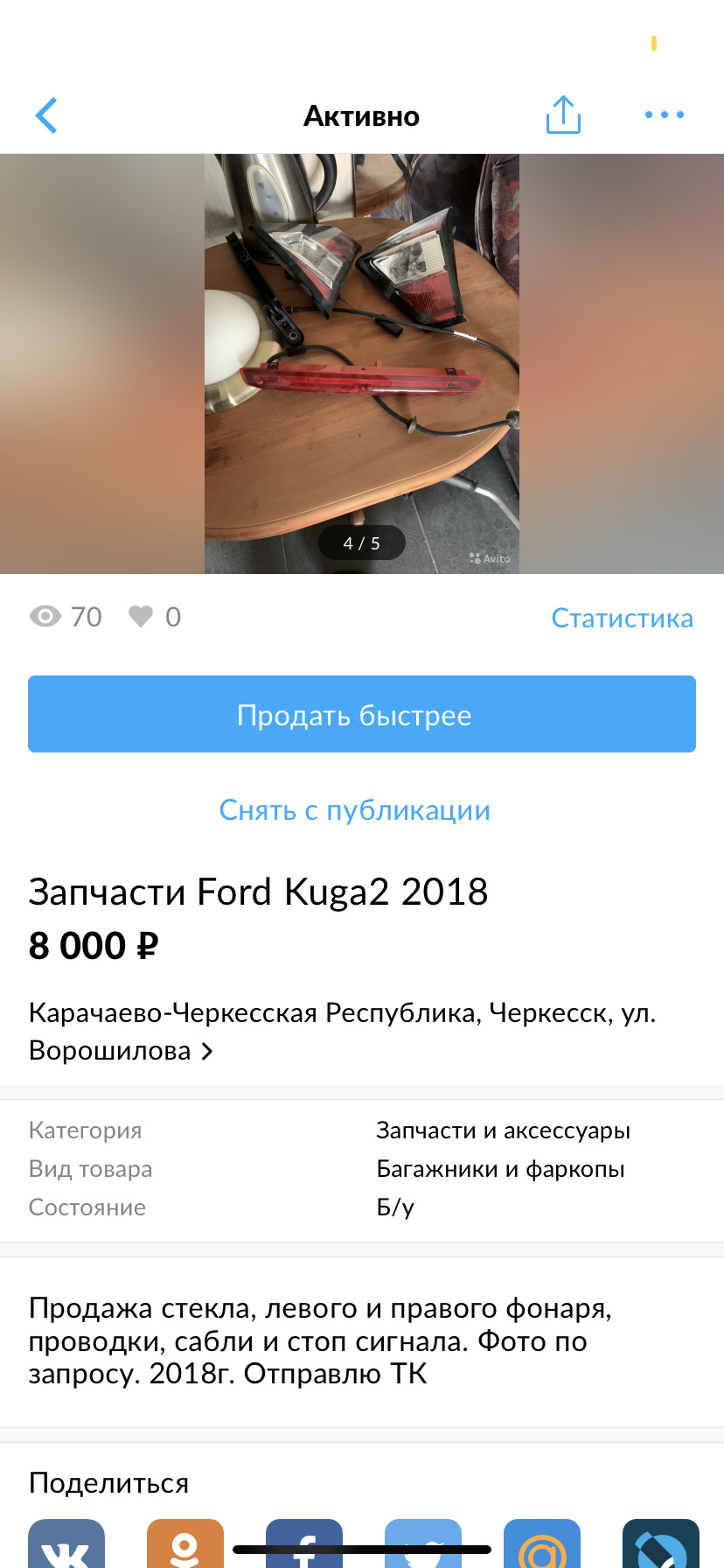

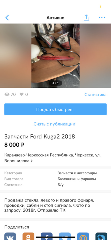

У меня остался такой после замены крышки багажника, могу продать!
Спасибо, попробую сначала починить. Денег жалко
Подумайте, если что напишите я в г. Черкесске могу отправить автобусом 😉
Здравствуйте. Фонарь может не продали ещё?
Надо в гараже посмотреть, возможно где-то лежит, хотели купить?
Да, мой сломался
