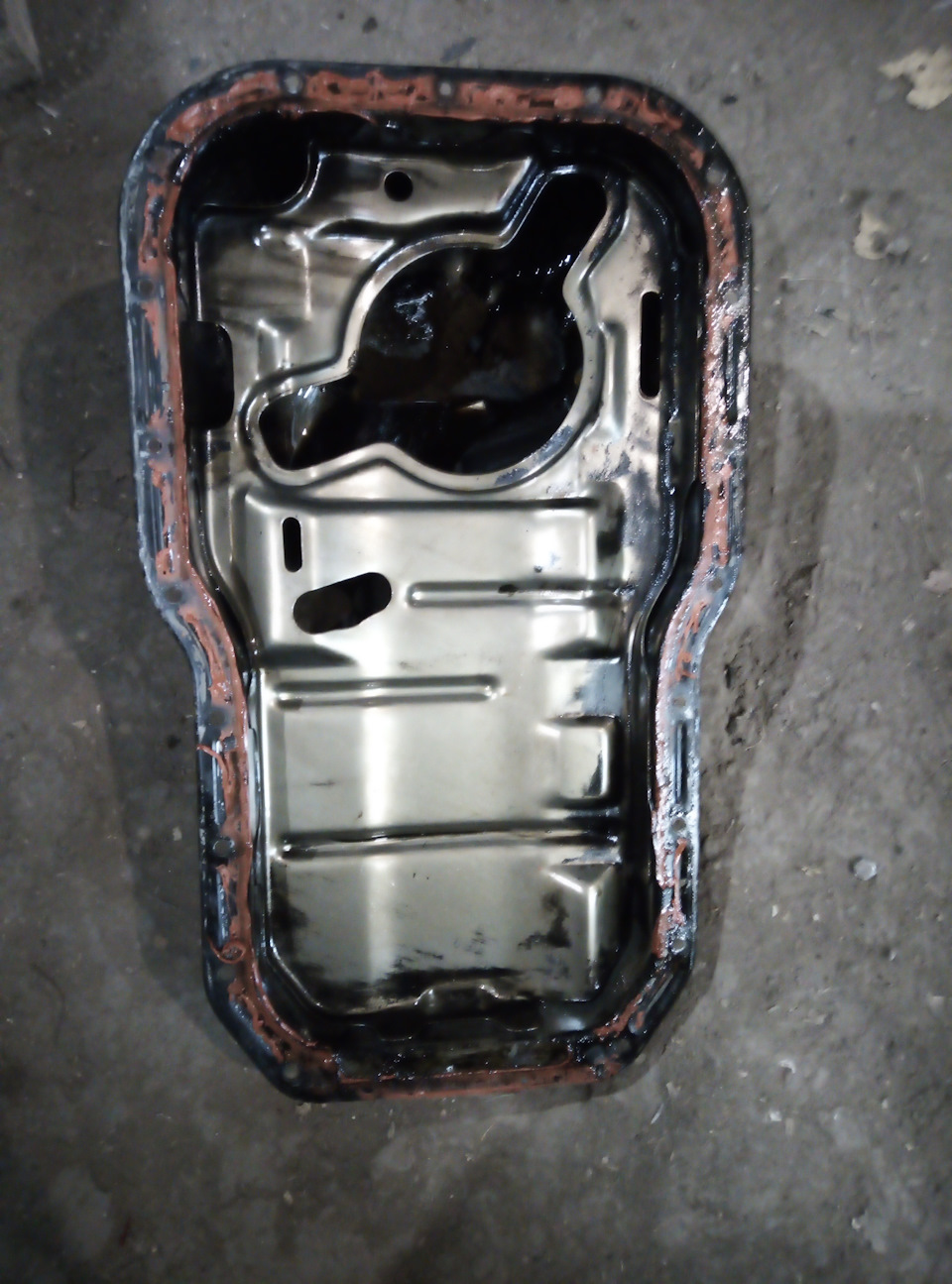

Поддон до и после.

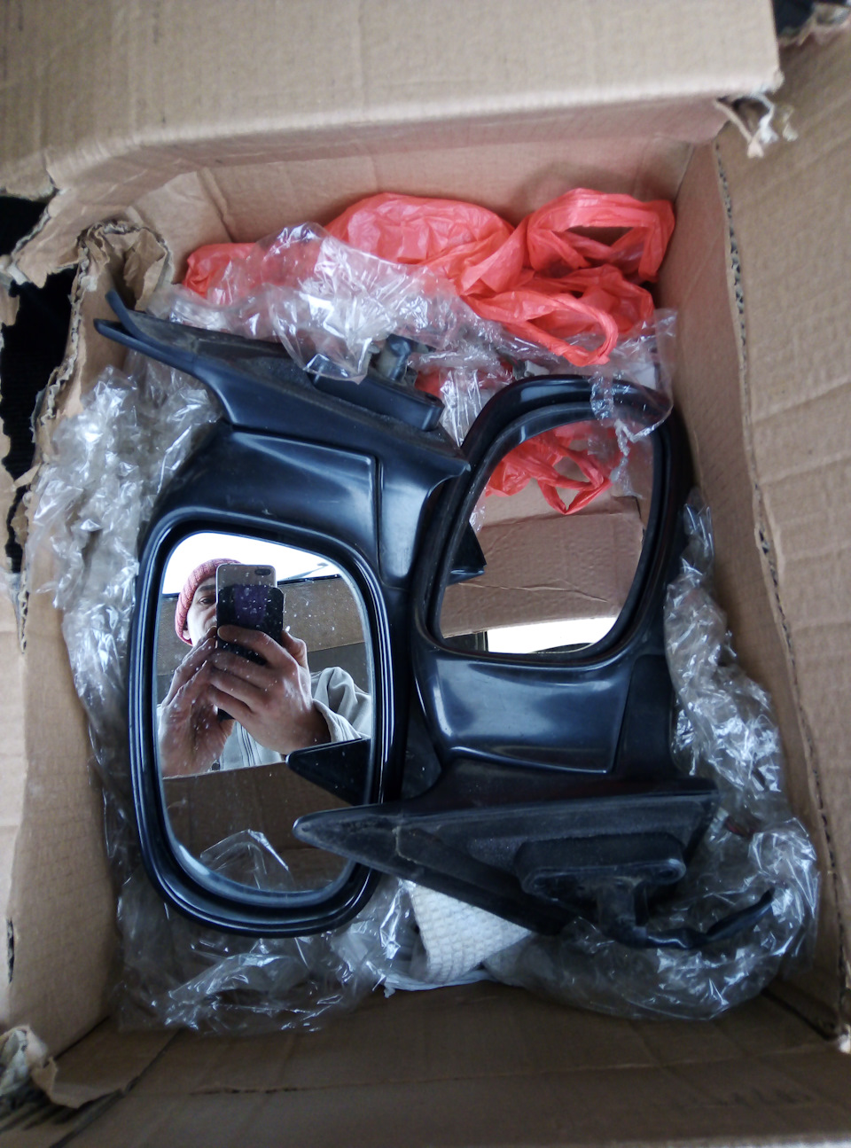

Так же из Новосиба приехали зеркала, так как на машине был какой то колхоз от ВАЗа.
С каждым днем Сверчек оживает)

Поддон и крышка крашенные? Предварительно краску снимал? В свечные колодца заливал? Спасибо.
Поддон внутри уже почти без краски был, крышка люминь. В цилиндры да, заливал на пол часика
