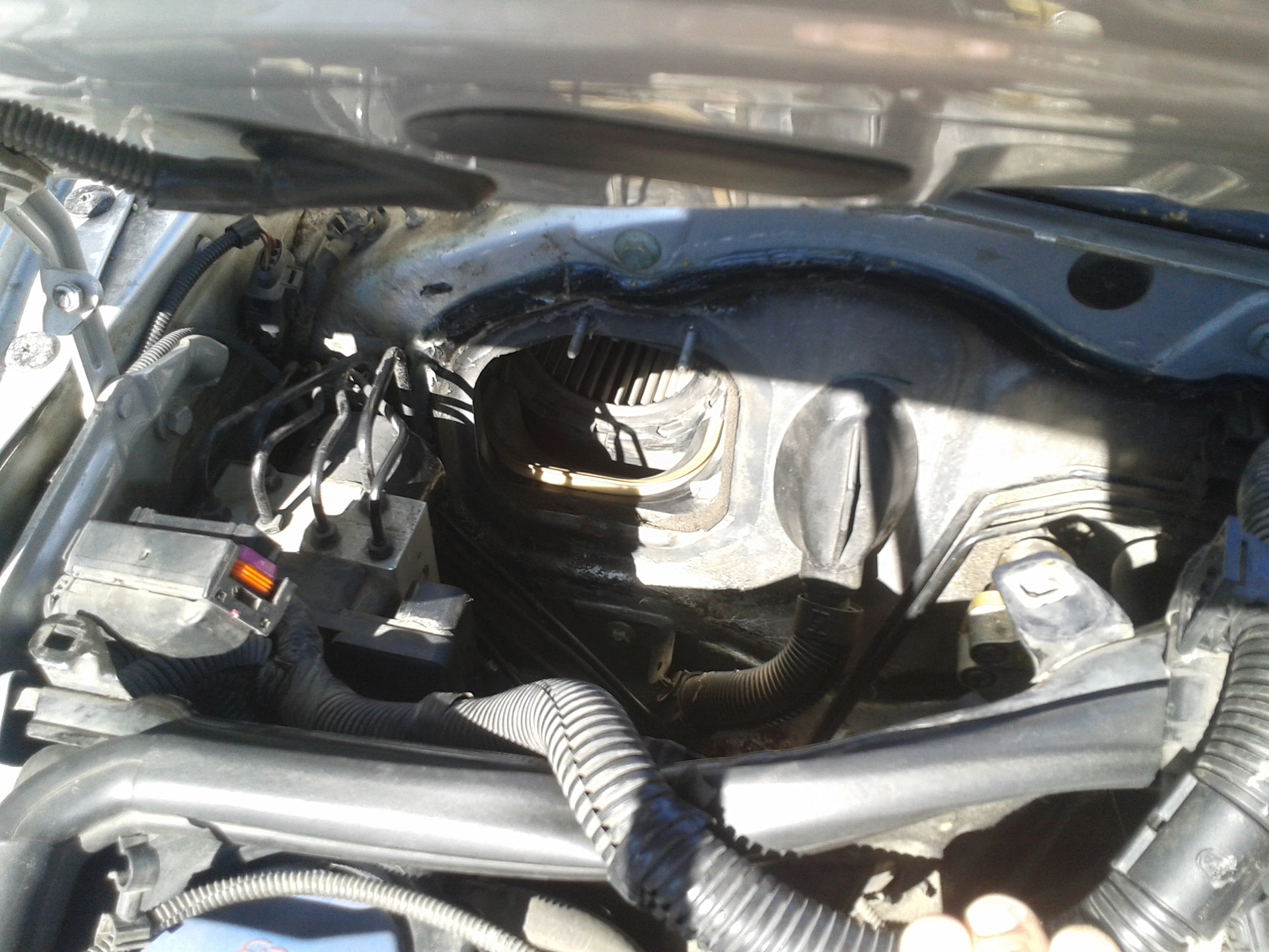

Итак друзья, запись для тех, кто хочет промыть или заменить радиатор отопителя (печка) или испаритель кондиционера, т.к. они находятся в одном корпусе.
Всё разбирается довольно просто и быстро, каких либо затруднений не возникнет у человека умеющего отличать квадрат в пол дюйма от 3/8.
Для удобства и простоты разбора передней панели, лучше начать с демонтажа центрального туннеля. Снимаем подлокотник, вроде 4 самореза внутри и 4 по периметру декоративной накладки сзади, селектор АКПП в крайнее положение переводим и далее всё как бы интуитивно и понятно скидывается/откручивается.
Передней панель состоит из 2-х частей, верхней и нижней. Снимаем мафон, климат, верхний бардачок с дефлекторами. Все декоративные накладки. Разбираем пластик нижней части панели и выкидывем. Всё просто и понятно, не боимся ничего. Так же снимаем накладки на стойках и дефлекторы воздуховода. Сетку под динаминик и датчик солнечной активности, дооткручиваем оставшиеся саморезы и выдёргиваем панель. Перед нами предстаёт усилитель во всей своей красе.
Далее демонтируем его, тут тоже отковыриваем всё видимые болты, один хитрый болт находится под жабо, напротив руля под заглушкой. Всё ответили, вату убрали и его тоже вон из салона.
И вот корпус отопителя, по сути ни на чём не держится. Под жабо откручиваем трубки кондиционера к трв и в салоне со стороны руля есть пластиковый лючок, вроде на 2-х самореза, снимаем и видим трубки ож к отопителю. Вынимаем скобы крепления, незабыв подложить тряпок. И вуаля корпус у нас в руках. Дербаним корпус отопителя или испарителя ( смотря что вам надо заменить) и наслаждаемся сотворённым безобразием. Вот как и бы всё, моем-чистим, сборка в обратной последовательности.
Есть вопросы, с радостью отвечу. Мог что-то пропустить в описании, разбирал ещё в прошлом году с целью промыть радиатор печки.
Спасибо вам за внимание, удачи в ремонте!🖐️🖖💪

А трв под жабо? или где-то в печке? Если у Вас будут фото, было бы вообще класс!
А прошу прощения, увидел. До него реально добраться не разбирая торпеду и все остальное? :)
До трв? Да, просто жабо скидывает и с правой стороны увидите

А антифриз то я смотрю из ниши блока ABS у тебя не утекает.
Забился дренажик то.
Лучше бы там почистить, пока в салон по ковры не потекло.
Зелёное? Это кондиционерное масло, желательно откачать хладагент перед работой.
Чёт многовато для хладогенного масла. Его там добавляют то около 5-7 мл на весь объём системы.
Это да, но так как система под давлением, некоторая его часть может быть выброшена из испарителя, там может быть и 30 мл. А так же по умолчанию неизвестно сколько масла в системе и ни один аппарат не сможет всё масло выкачать при перезаправке. Закачивают обычно +10 гр, от выкачанного объёма масла.
