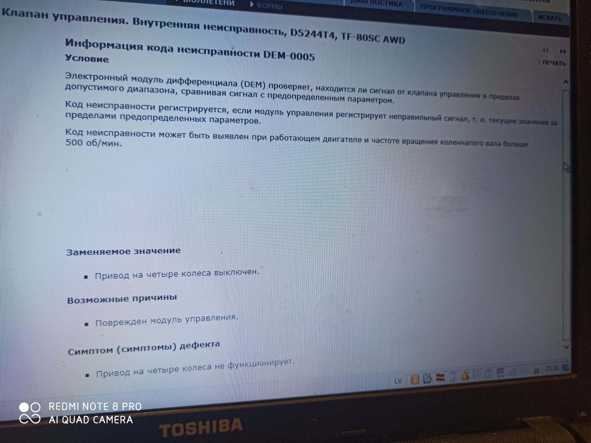

Не было случайно не у кого такой ошибки DEM-0005 ?
У человека сгорел насос, поменял он на другой, привод не заработал, поменял ещё на один, та же история.
Ошибка по vida DEM-0005 Клапан управления. Также vida говарит что блоку DEM каюк.
Ошибка удаляеться, . Давление 0, ток 300, в движении может давление подняться до 0.3, но а там снова ошибка.
Вердикт какбы, что всё-таки блок DEM погорел, так как предохранитель на 7.5а остался цел после насоса.
Менялся саленойд и датчик, насос, результат без изменений, в скором времени подкинут другой заведомо рабочий блок DEM.
Может у кого встречалась данная ситуация или знает как исправить?
Проблема решилась, путем замены блока DEM.xc90 2007 года, dem поставели от 2005. Все работает.
Всем спасибо!

вида, видит блок?
Да, параметры видны все. Но не сам лично подключал.
И даже ошибка удоляеться, но после движения сново. Появляеться. Не помню показания соленоида, но они не меняются в процесе
чаще бывает, насос при згорании тащит за собой дем, поэтому и ставят 5 амп. предох. если меняли соленоид и датчик темпр. то остается:dem
Да к этому все и идёт, темболее предохранитель цел остался. Просто может кто ещё что знает по этому поводу.

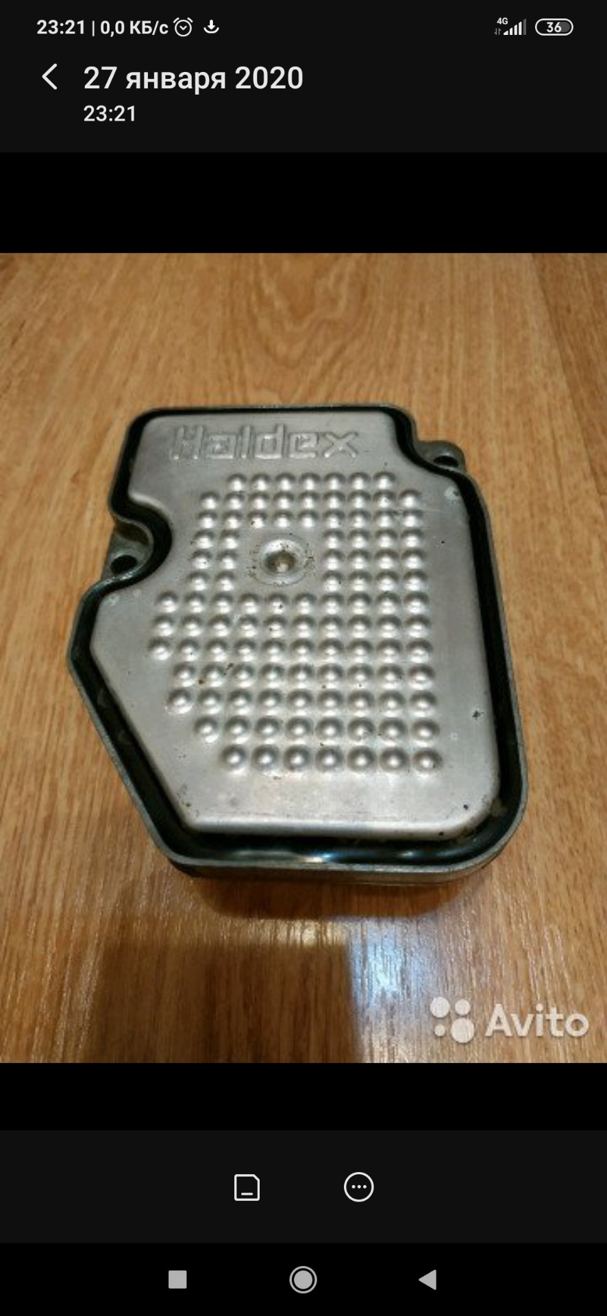

Добрый вечер, правильно ли я понимаю что вы подкинули новый дем и все заработало? А то где то читаю и в сервисе говорят что блоки если разных годов их еще и прописывать надо …
Добрый. Да просто другой блок поставели.
Есть такое что не подходят. Все зависит от прошивки, обновления. Вроде говарят что +- 1 год должен быть. И у Volvo год начинаеть с 25 недели.
Но тот блок тоже восстановили
А как именно его восстановили? Что делали?
Там какие-то резисторы вроде постоянно перегорают, прямо воляються потом внутри. Тупо прозваниваеться все, и меняться, .
обычно сгорает дорожка внутри блока. Может конечно и что посерьезнее.
Донор есть. Подкинут мозги.
