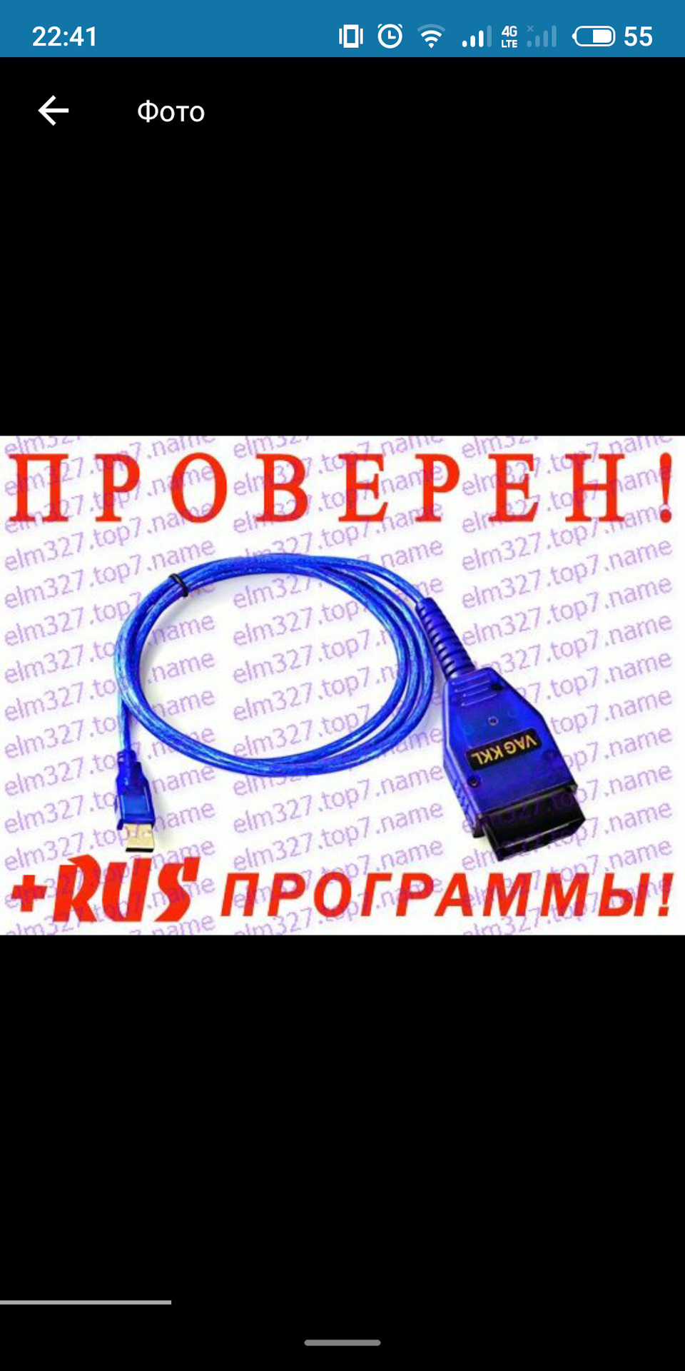

Два дня пытаемся сделать диагностику, бизнеса с двигателем умз 4216 ЭБУ микас 10.3, ни одна программа не находит ЭБУ при подключении, в нэте нашел ролик где проводилась диагностика с помощью kwp_d, там выбирался в ручную порт и ЭБУ, причем строка выбора была в верху, я скачал с разных сайтов эти программы штук пять и ни в одной нет строки выбора порта и ЭБУ, может кто знает, что за проблема?

Нужно шнур и прогу open diag, так как обычный прибор по блютузу не работает! Такой как фото нужно и будет все работать!
У нас такой шнур и ноутбук, другие машины нормально диагностирует, проблема не в шнуре я русским языком пишу, программа не работает а другие эти мозги не видят
Может драйвера нужно установить ?
Стоят драйвера, другую газель читает без проблем а эту с микас 10.3 только через определенную прогу но она не работает я всё описал ранее
Я делаю через inCarDoc free с плей маркета скаченая. Работает как с ЗМЗ так и с УМЗ. У Opendiag платная карта на УМЗ.
Opendiag можно скачать про версию из 4pda
Я не стал искать ничего, кар док читает все ошибки точно так же.
Спасибо сейчас посмотрю
razvedka
Она для elm, нам под комп нужна программа
Да под эмл.
Opendiag нормально работает с этими мозгами, сам ей пользуюсь
Пишет не видит ЭБУ, а включаем elm коробочку она видит через смартфон
