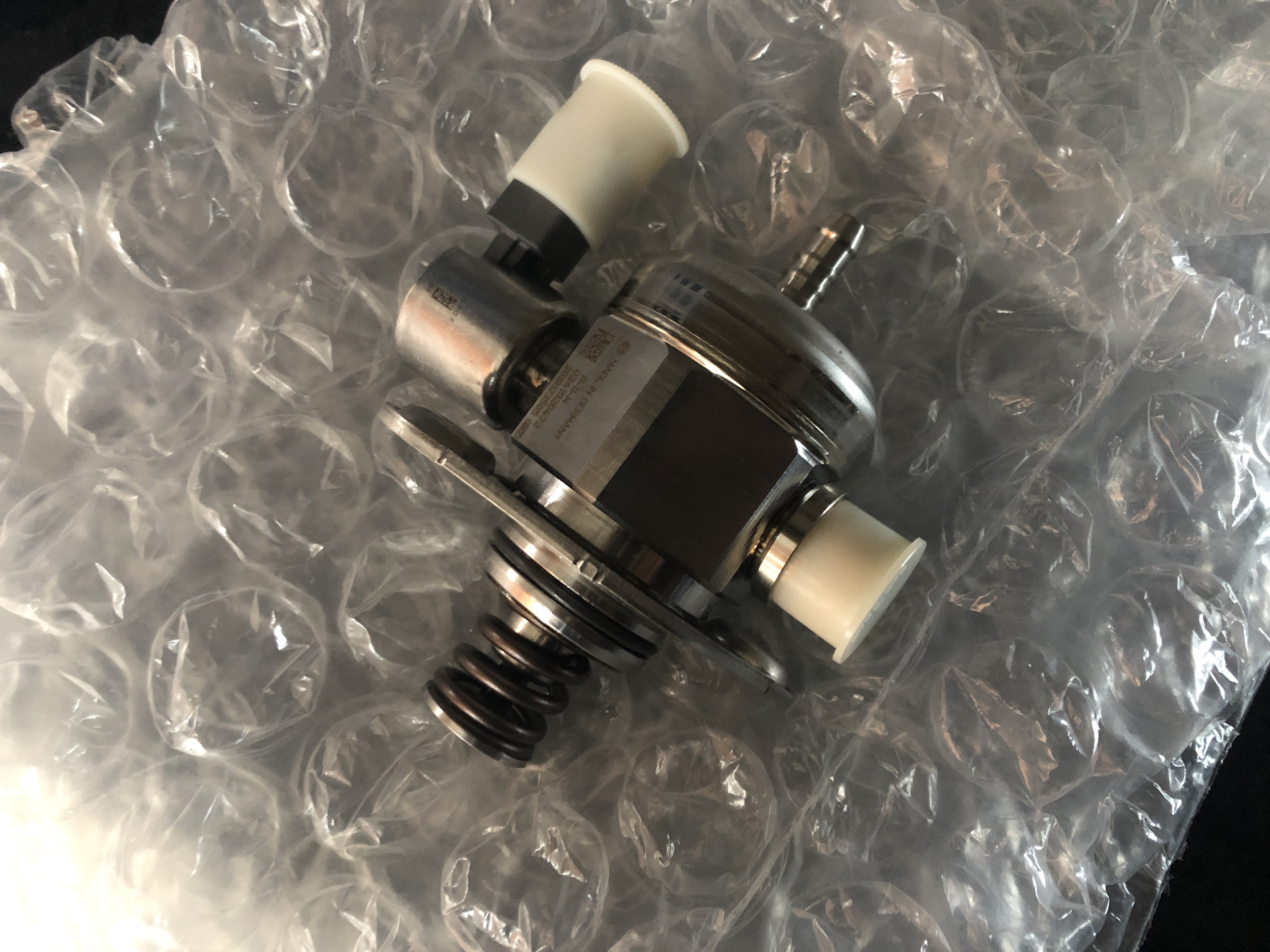

И так что менял и почему: поменял тнвд на Bosch 0 261 520 472 (нового образца)

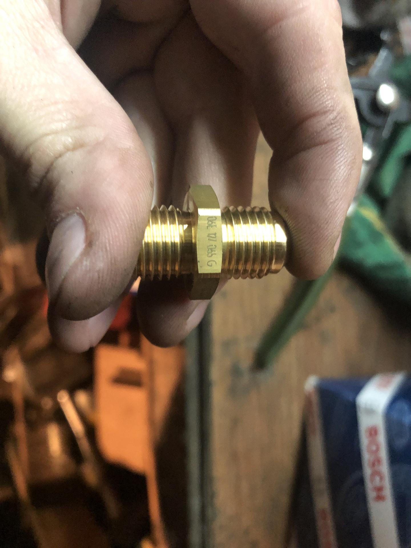

чтобы его установить необходим фитинг (штуцер) нового образца с двумя наружными резьбами ( номер 06E 127 065G), старого образца одна сторона наружная, вторая внутренняя.
Для замены требуется открутить штуцер, снять шланг твнд и открутить два болта TORX 30, далее собираем все в обратном порядке, но перед установкой нового установил новый кулачок (стаканчик), кулачок INA 711 0244 10. Менял по причине того что пахло немного бензином масло, а именно крышка маслозаливной горловины, запах был по причине подтекающего колечка, это я уже выяснил потом (тнвд оказался мой живее живых). Результат вроде стал мягче и плавнее разгон, нет запаха бензина, уменьшился расход масла в режиме тапка в пол (а точнее вовсе пропал) и не так быстро меняет цвет масло, все ощущения конечно могут быть эффектом плацебо ни на что не претендую, но ощущения именно такие как описал.
