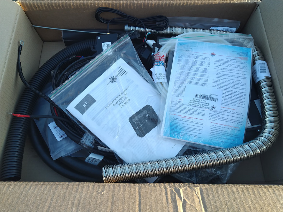

Давно хотел поставить предпусковой подогреватель. Изучив отзывы и сопоставив цены выбор пал на Самарского производителя, а конкретно на изделие Бинар 5S дизель. Заказал на сайте, оплатил. Пришел довольно быстро. В коробке есть все необходимое — хомуты, трубки, шланги, кронштейны и проводка. Монтаж занял один день, неспеша, с перекурами и перерывами на чай)) Пока подключил все к штатному аккумулятору. В планах установка второй батарейки, на которую будет запитан только бинар. Для монтажа мне понадобился шуруповерт со ступенчатым сверлом (было под рукой, подойдет любое сверло под крепеж) и канцелярский нож — обрезать патрубки.
Коробка с наименованием
Внутри все необходимое, почти))

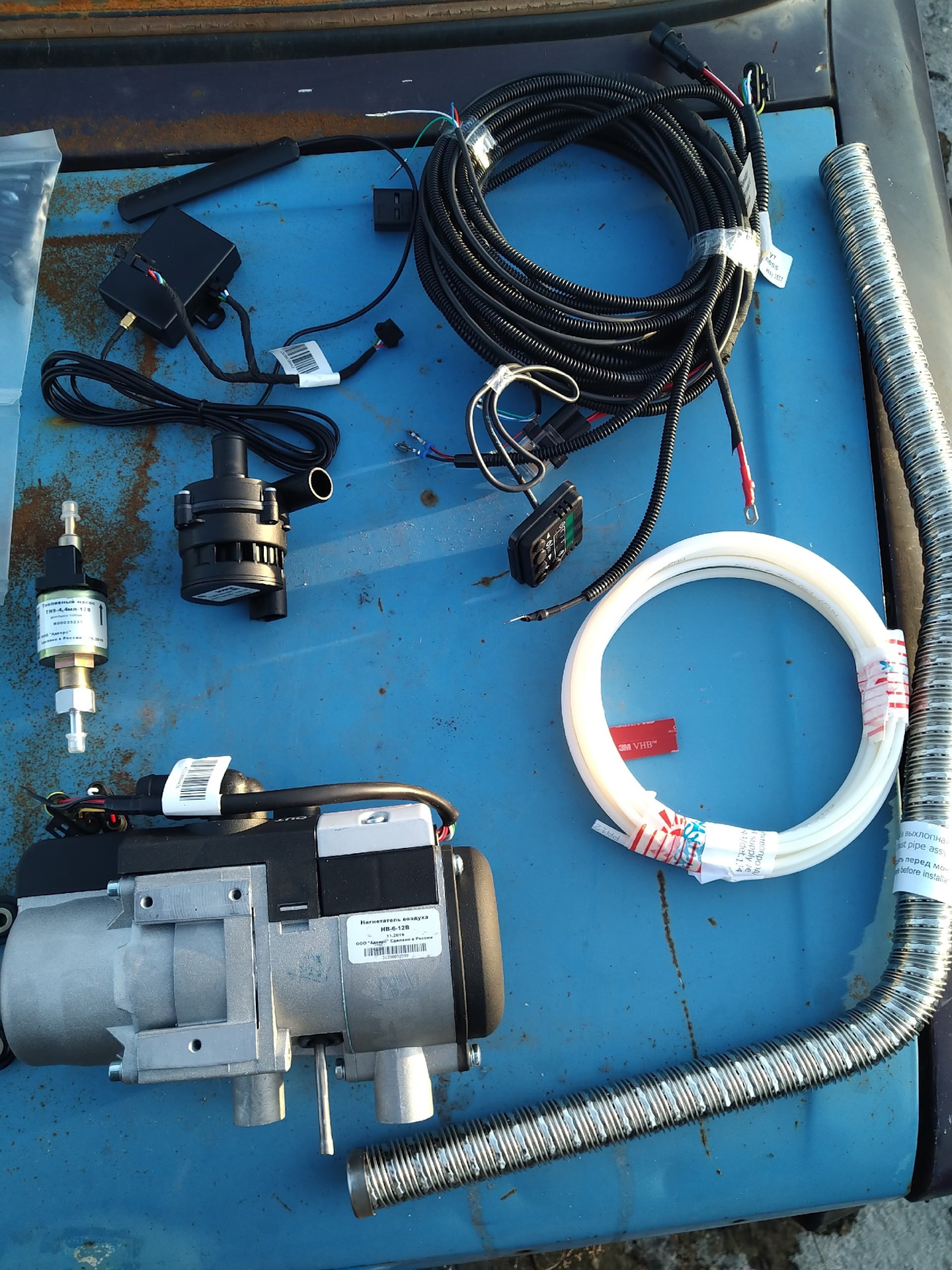

Импровизированный верстак)) Все содержимое коробки
Для каждого узла свой монтажный комплект. Очень удобно.
Шланг для системы охлаждения, воздухозаборник с глушителем (непонятно как он работает…), теплоизоляция для выхлопа, топливозаборник.

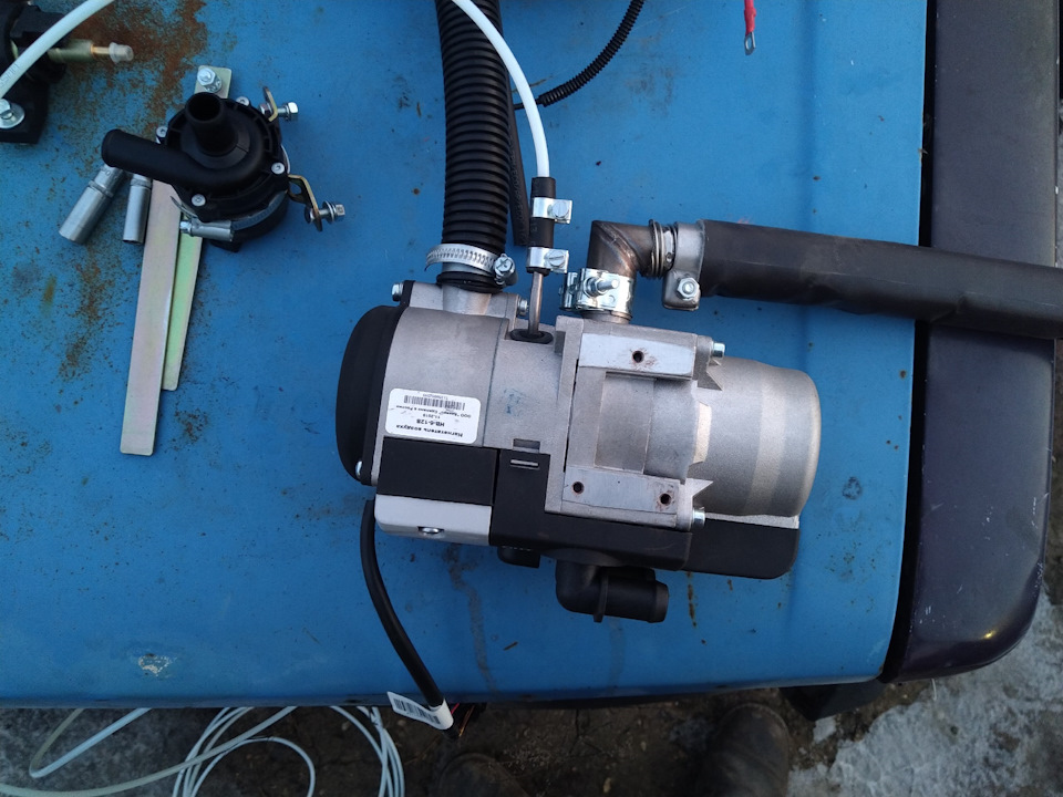

Предварительно закрепил все к Бинару.

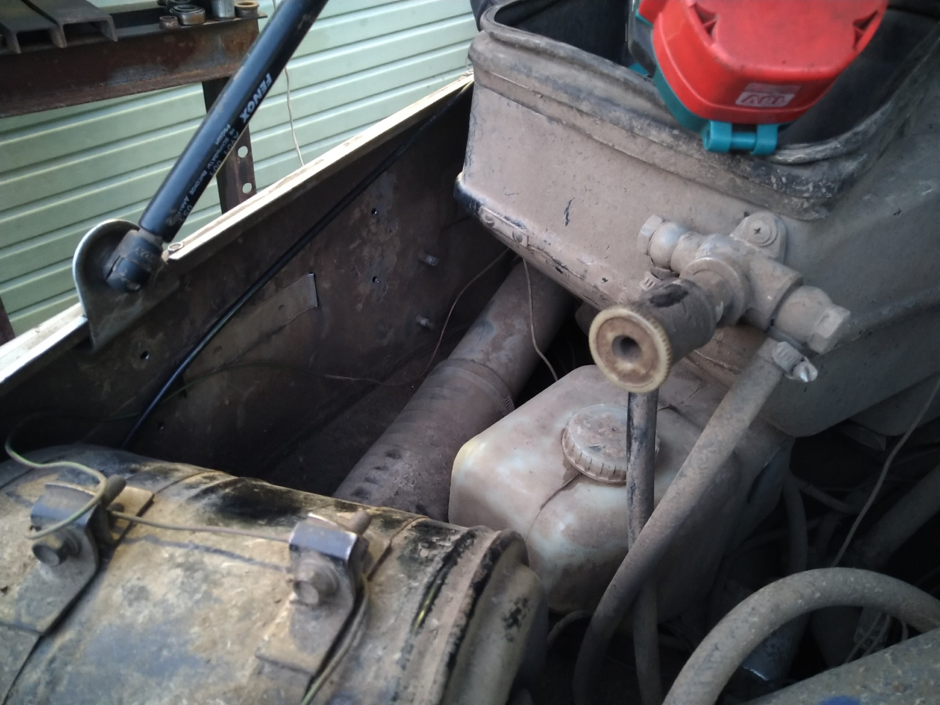

Место монтажа выбрал на правом крыле, вместо расширительного бачка. Его пришлось перенести.
Бинар закреплен и подключен, расширительный бачок переехал на корпус отопителя. Да и стал немного выше))
Места немного, но все влезло и ничему не мешает. Все соединения проверил еще раз.

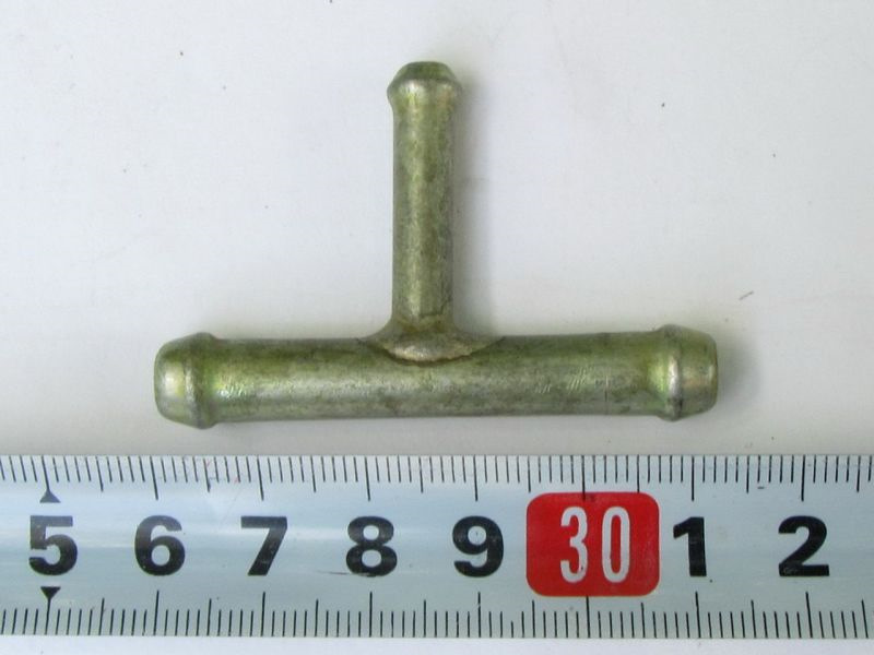

А вот использовать топливозаборник из комплекта я не стал — было лень сверлить бак, да и нашел вариант попроще))) В магистраль между штатным баком и подкачивающим насосом ТНВД врезал тройник от обратки 2108. И к нему запитал топливный насос Бинара. Прокачалось все очень быстро, котел запустился с первой попытки. На ходу все работает прекрасно. Вобщем топливозаборник остался лежать в коробке))
Врезка тройника в топливную магистраль. Так же видно помпу БОШ Бинара (стоит сверху)
