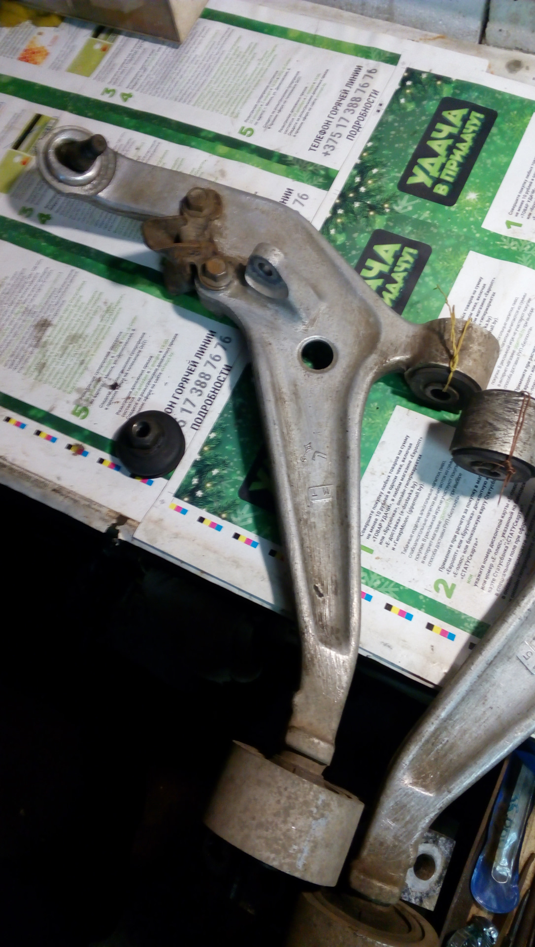

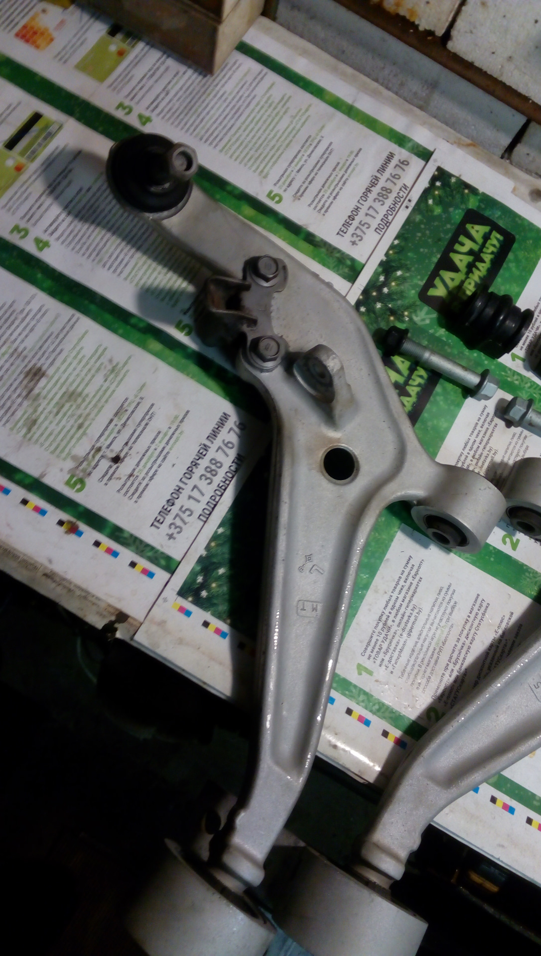

Доброго всем времени суток. Разговор пойдет о передних рычагах… Долгое я время решал что, как поступить. О том что шаровые разбиты я знал и время шло, а километры бежали((( В соц сетях было найдена контора по реставрации рычагов и не только… Переговорив с ребятоми я привёз им свои рычаги.
Их действия ___ 1_Почистили, 2_Разобрали, 3_Поменяли сухари шаровых, 4_полировка косточек шаровых, 5_загнали смазку, 6_собрали шаровые, 7_Гарантия 12 месяцев!
При данном ремонте были заменены:
1__Втулки поперечной тяги стабилизаторов.
2__Болты+гайки крепление сайлент-блоков.
Электронный адрес Автосервиса Restauto.by, большое им спс)))
И конечно фоточки данного ремонта.

Интересно. А сухари то какие, откуда?
Возник аналогичный вопрос!
Сказать не могу, главное результат как новые. Сколько пройдёт данная реставрация покажет время!
Сколько за снять поставить рычаг с востоновлением вышло?
За реставрации двух рычагов — 80 руб. Всю работу производил самостоятельно.
А точнее в каждом рычаге что сделали?)
