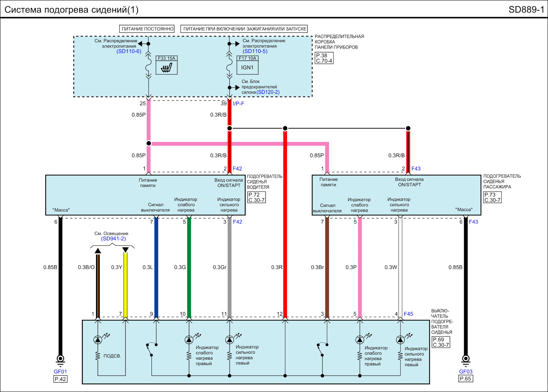

Вот тебе схема, ковыряй)
Ну если логику знаешь то ищи упровляющий провод этой логикой, подключай его к реле а реле к кнопке.
Да в том то и дело что наглядно бы посмотреть а еще вроде как это можно все делать без реле через диод
