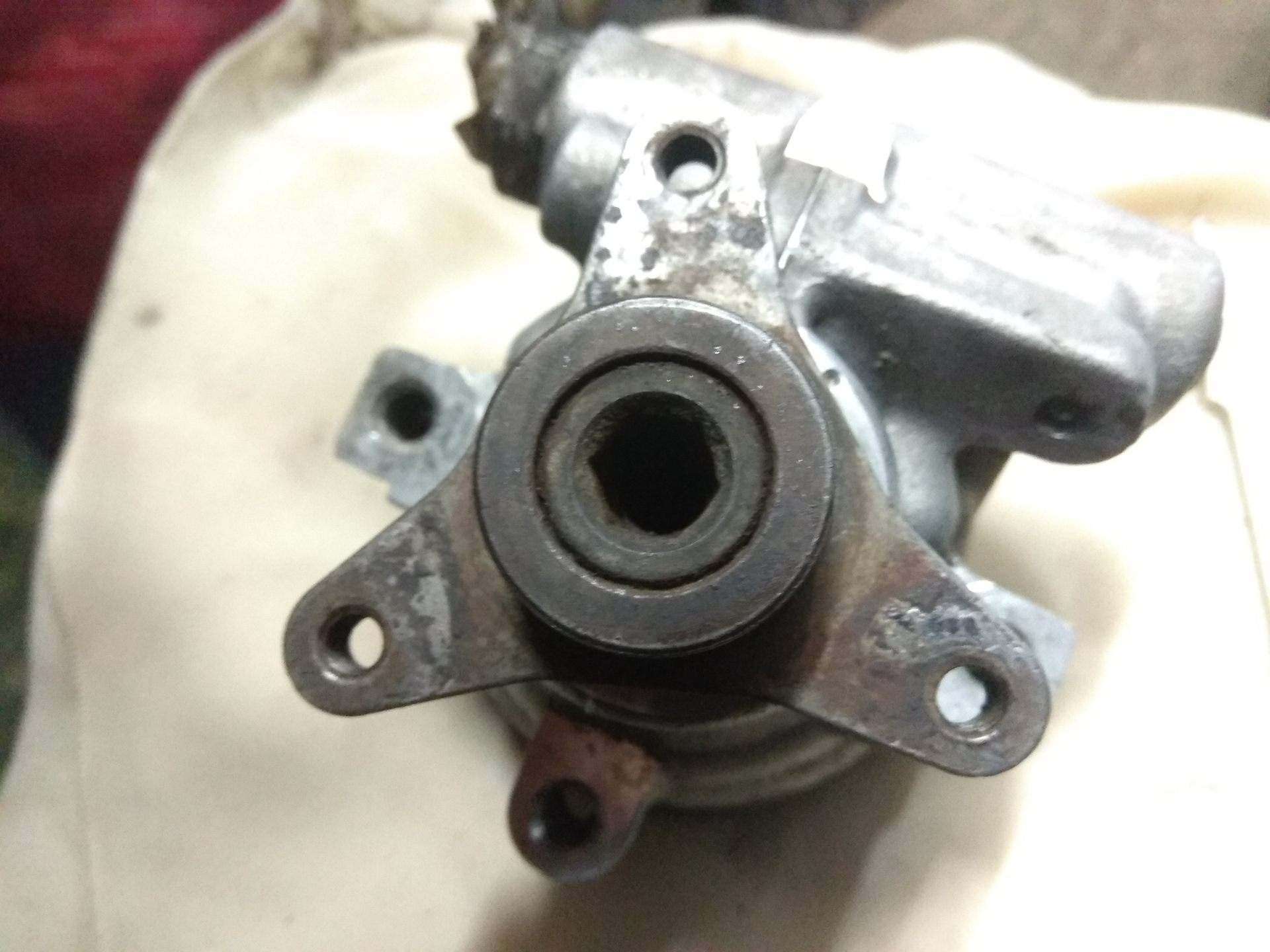

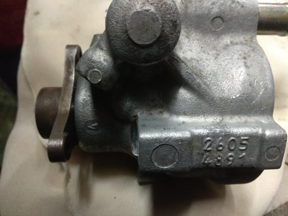

Заказал новый сальник насоса гидроусилителя 19029685B Corteco
Тут подробно расписано про замену сальника на опеле, насосы очень похожи, принцип тот же

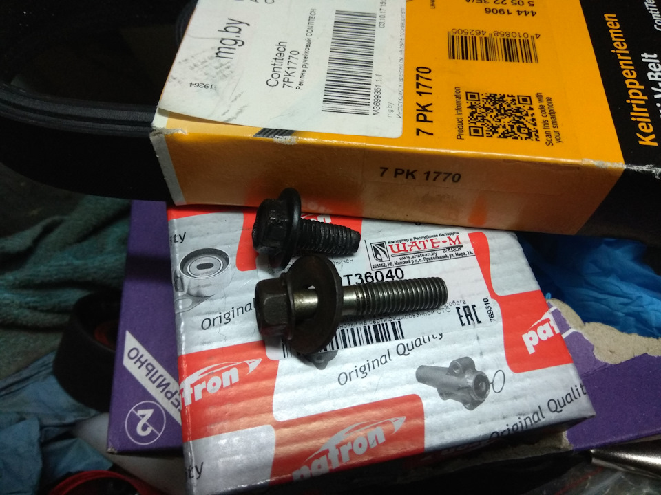

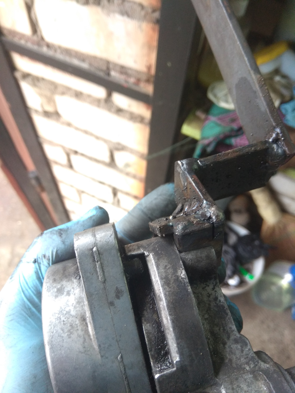

Заметил что ролик на натяжителе как сильно люфтит. Оказалось слизана резьба в натяжителе под болт который его держит.
Для того что-бы в дальнейшем не взводить натяжитель за этот болт была сделана приспособа.

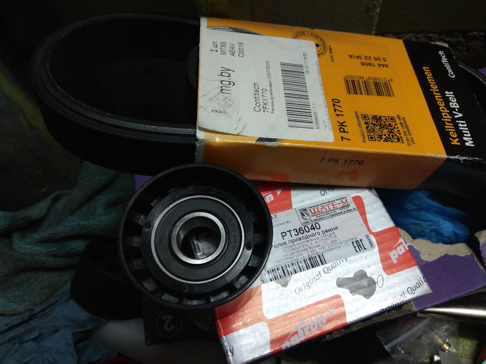

Нужен был новый шкив. Оригинал рено (новый) дорого и тоже пластик, бу — в хорошем состоянии почти как новый по цене. Решил купить за 15$ алюминиевый OP031 PULLEY B.
Что интересно: сегодня 29.01.20 он стоит 50$ а оригинальный рено 8201088953 — 15$, бу шкивы дороже продают ))

8200833576 — оригинальный номер, его заменители:
Contitech 7PK1770,
Hutchinson 1770K7,
Dayco 7PK1770,
Gates 7PK1770
другие менее качественные фирмы уже 1775: Patron 7PK1775, Avantech 7PK1775
У меня стоит Dayco, но длиннее я сравнивал с хачинсоном длина отличается. Получается у меня хрень какая то.
А ремень точно 7рк 1770? Я купил себе такой, не смог поставить оказался короткий, оставил старый.
Тоже когда ремень порвался сальник гур пришлось менять и я тоже расписывал. Но я наверно не на свои места пластины поставил и насос загудел, пришлось менять.
шкив целый? на новом насосе?
Мелкие засечки есть.
Проходили) только я насос от лагуны1 поставил со своим шкивом…
и как по производительности, хватает его? Меня бы от такой замены остановило то что от л1 лет на 10 старше, и хз как он давит.
Он такой же, только шкив свой ставить нужно. а по возрасту?.. Если сомневаешься, то бери новое
так а смысл, если мне нужен был шкив, ибо мой разваливался…
Друг, я не говорю, что так НАДО, просто рассказал свою историю… Надо было ехать — сосед за пиво подогнал рабочий насос, но от л1 и все заработало. Удачи!
