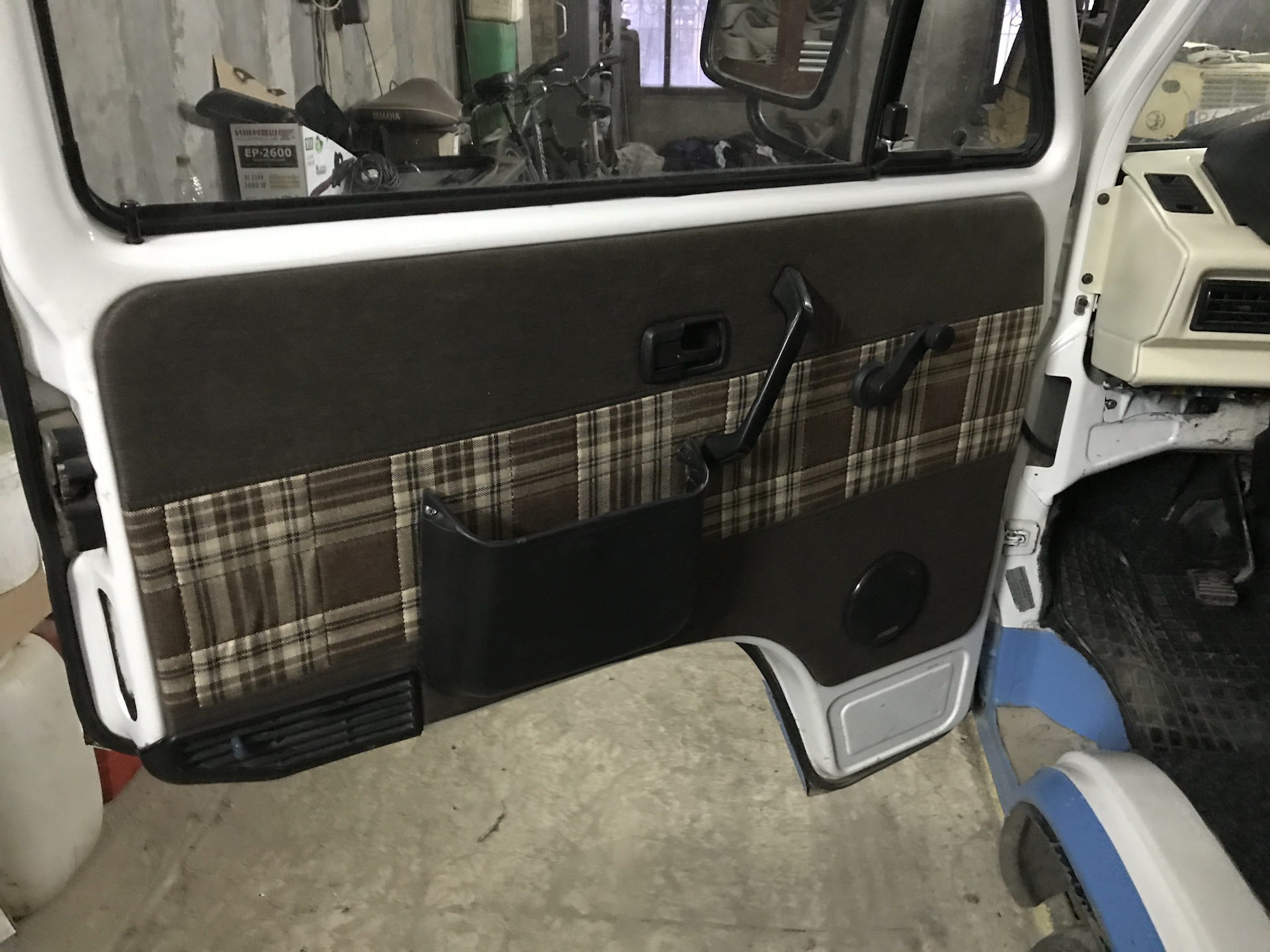

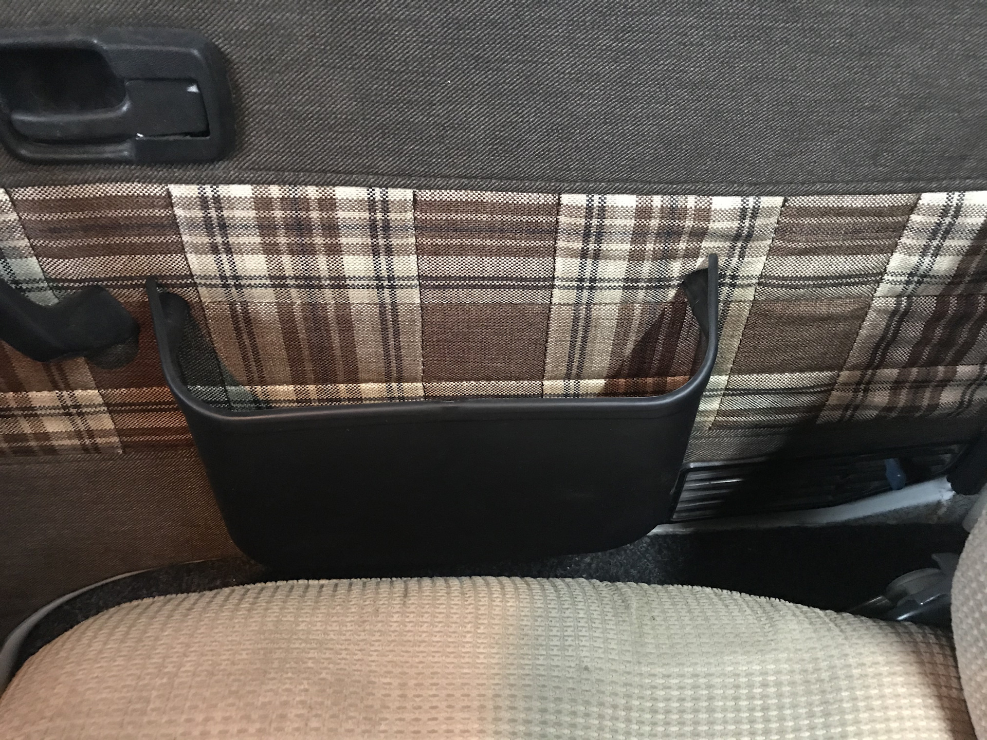

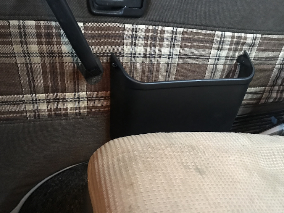

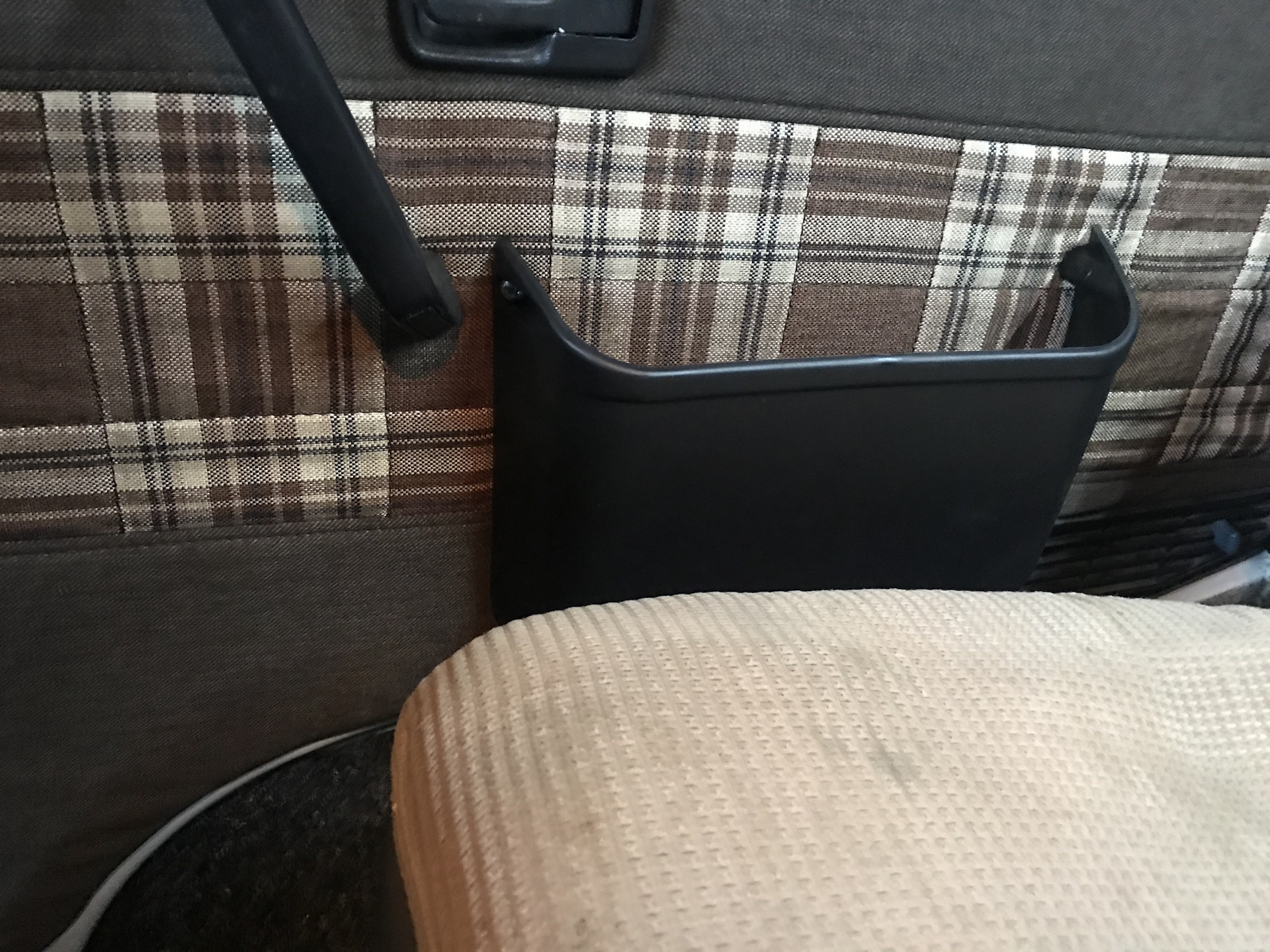

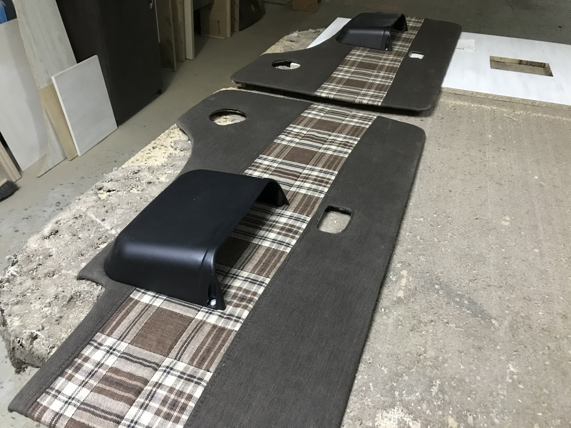

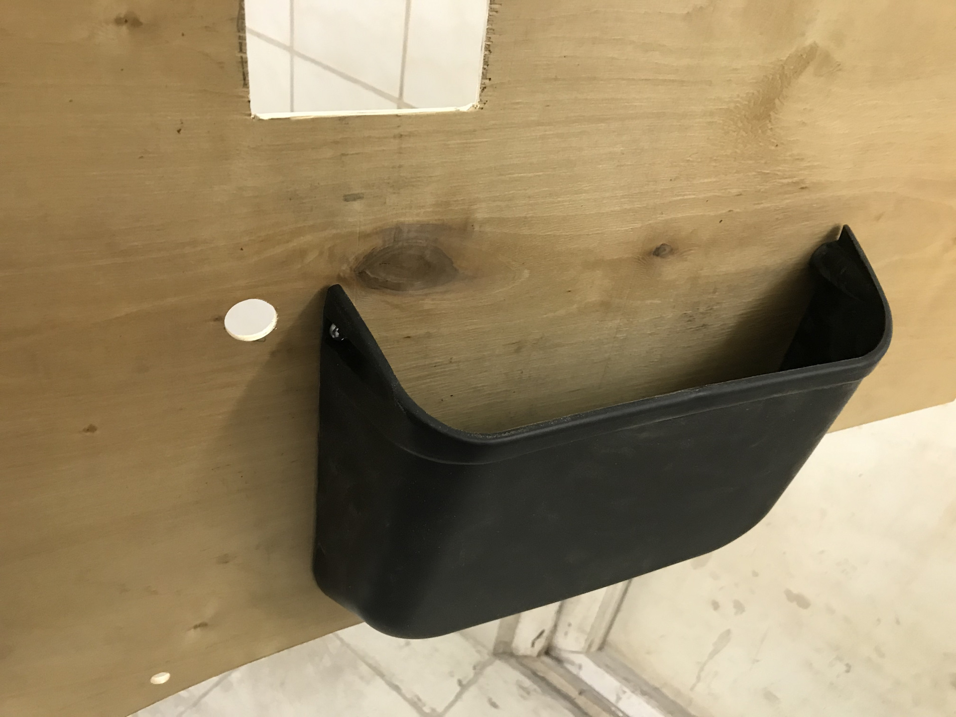

Так сейчас занимаюсь доработкой некоторых элементов машины, то захотелось установить карманы на дверях.

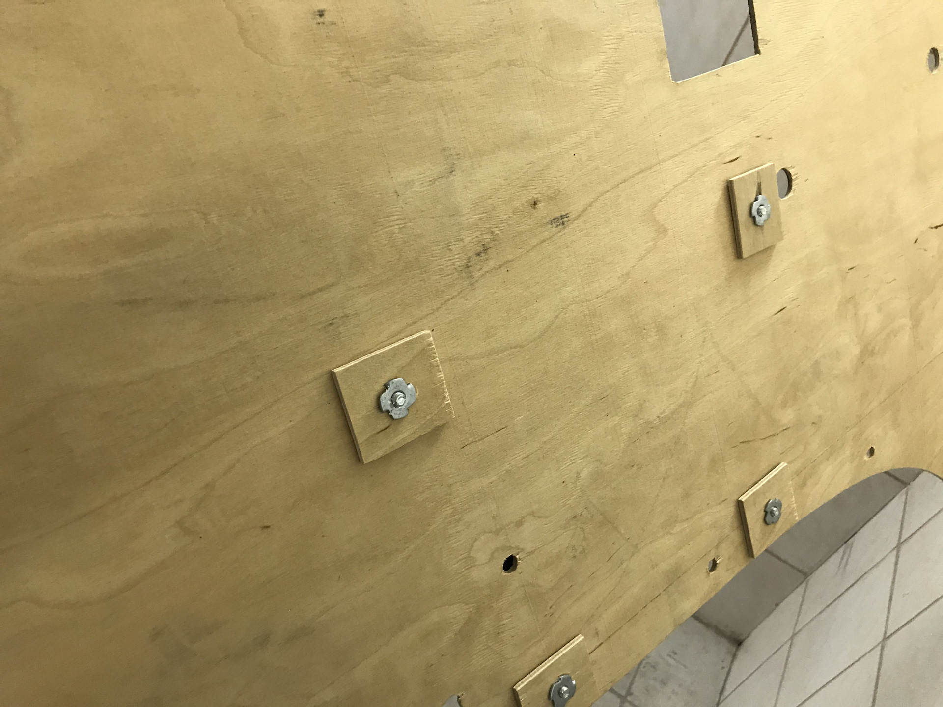

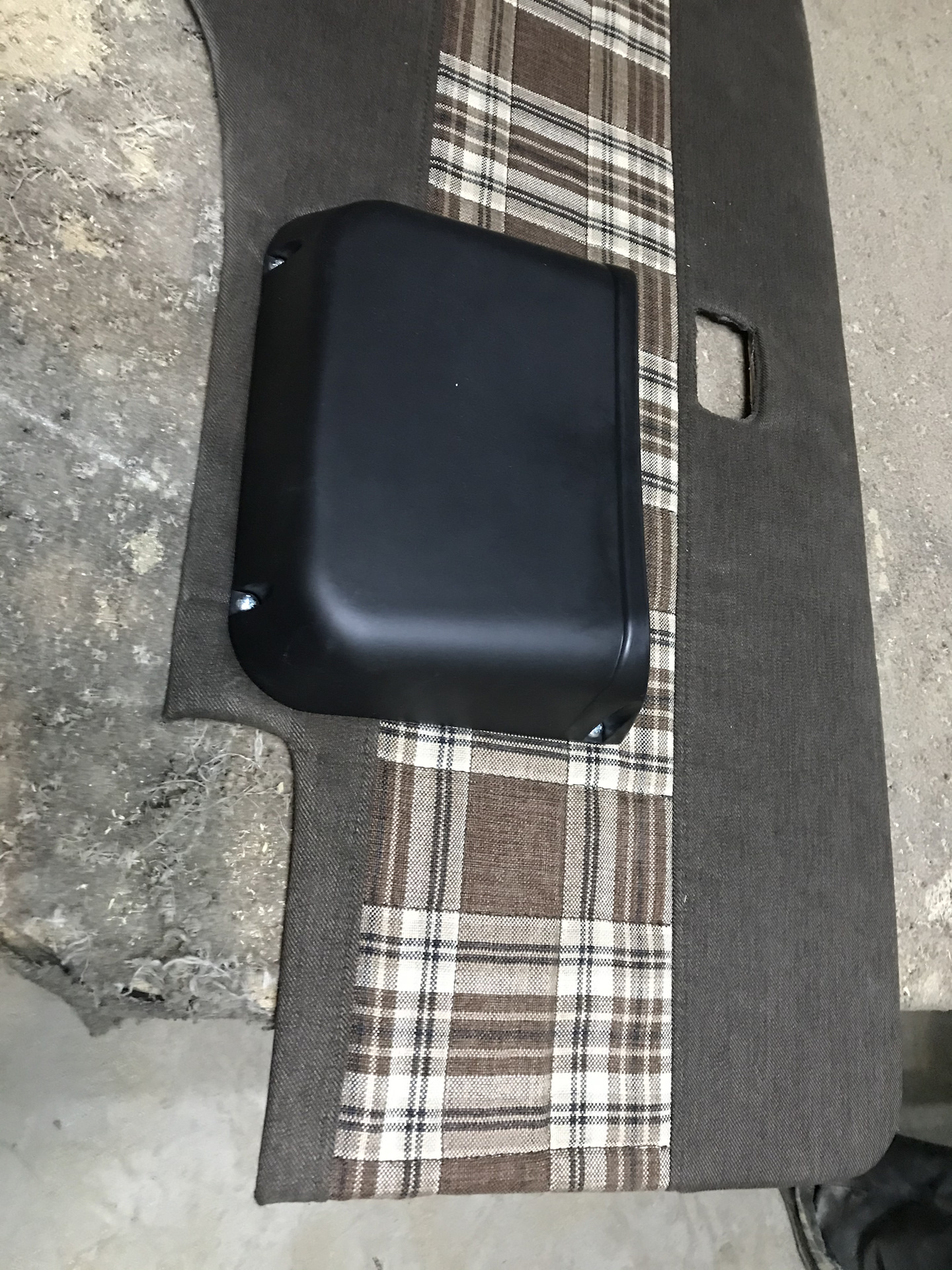

Сами карманы случайно нашёл в отделе по продаже з\ч на КАМАЗ. Как всё получилось посмотрите на фотографиях, может кому будет интересно. Все крепления на метрической резьбе.

Кому надо вот артикул
532058213011
стоит не более 90-150 руб. во всех сетях запчастей.

Обивки класс! Винты надо черные
