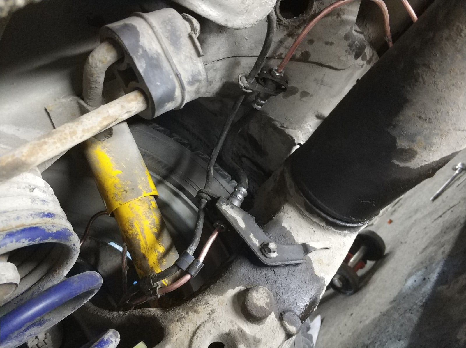

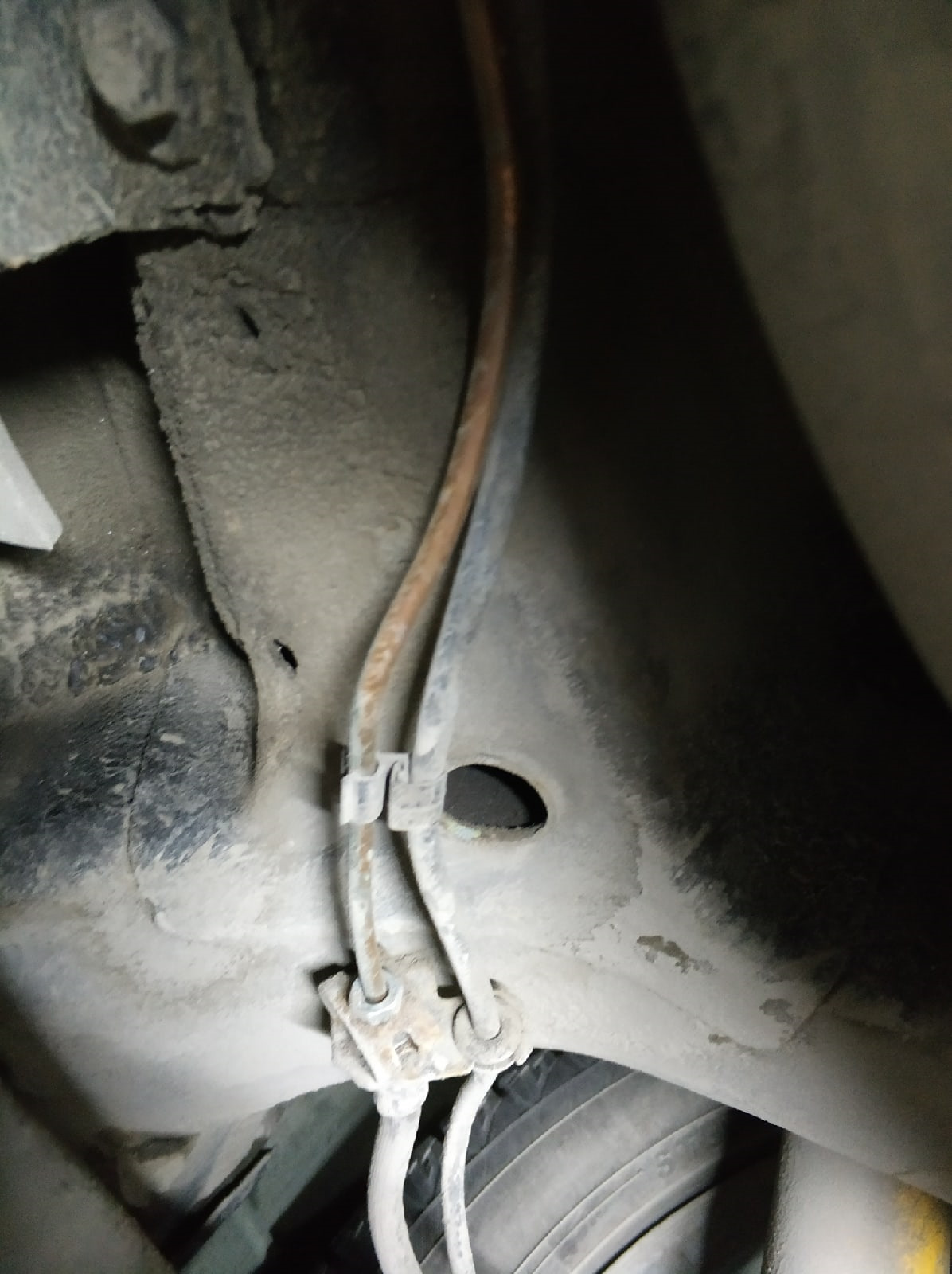

Всем привет! Задние тормозные трубки находящиеся возле бака были в плохом состоянии, было решено поменять все тормозные трубки целиком( не стал менять только 2 трубки идущие от блока абс на задние суппорта вдоль моторного щита, они были в отличном состоянии). Трубки выбрал медные WP www.pwpnet.pl/index.php?l=ru Для замены потребовались: передняя левая WP-027 передняя правая WP-266, задние центр, идущие по днишу WP-716, WP-010, задняя правая над балкой WP-188, задние промежуточные на балке WP041 2 шт( в каталоге на astra g они идут под номером WP-005 длинной 450 мм, изначально взял их но они длинные, замерил по родной трубке, нужны на 350 мм, подобрал WP041). Потребуется заменить практически все кронштейны трубок, снять их так, чтоб они не сломались не получится, как бы аккуратно не вытаскивал трубки пластик весь трескается. Для нижних кронштейнов понадобится удлиненная головка 5.5. Сами кронштейны: 9127363 4 шт, 24407652 2 шт (второй находится на моторном щите, его менять не обязательно), 94530242 -1 шт, 90445950-1 шт. Не нашел 2 кронштейна идущие вдоль заднего левого порога возле топливного фильтра, если кто находил буду рад услышать номера.
