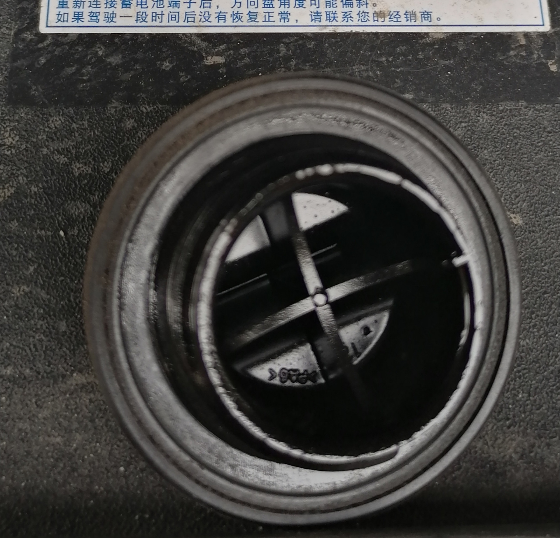

Всем доброго времени суток!

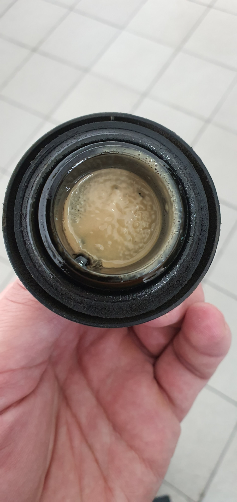

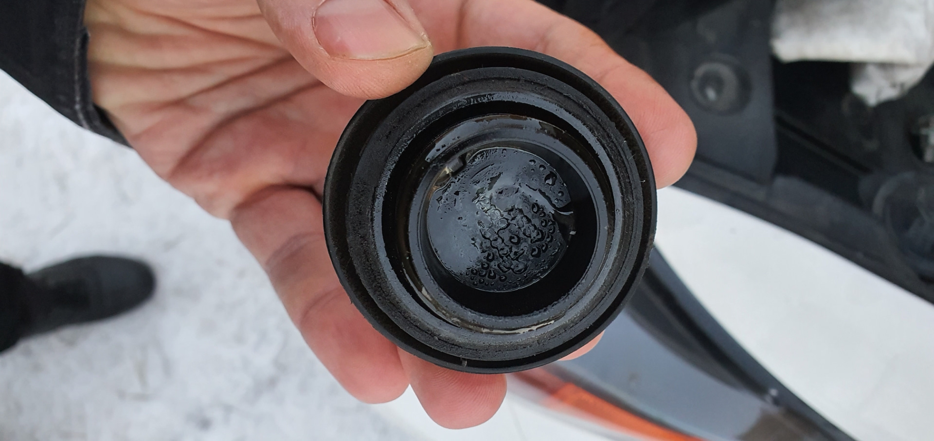

В общем лучше перебдеть, чем недобздеть, машиной пользуюсь редко, и в основном стоит на автопрогреве по температуре, и решил я однажды открутить крышку маслозаливной горловины и увидел нечто похожее на майонез, и от увиденного чуть не парализовало, именно то, что было там я не стал фоткать.
Далее я проверил масло на щупе, эмульсии там не было, но понял, что уровень масла был низкий и его необходимо было добавить.
В телеграм группе TLC200CLUB мнения по этому поводу сложились разные:
1) машина используется, как я и говорил мало, и в основном на короткие дистанции, не успев нормально прожариться мотор, ввиду этого и скапливается конденсат;
2) в картер попал антифриз;
3) прокладка гбц требует замены.

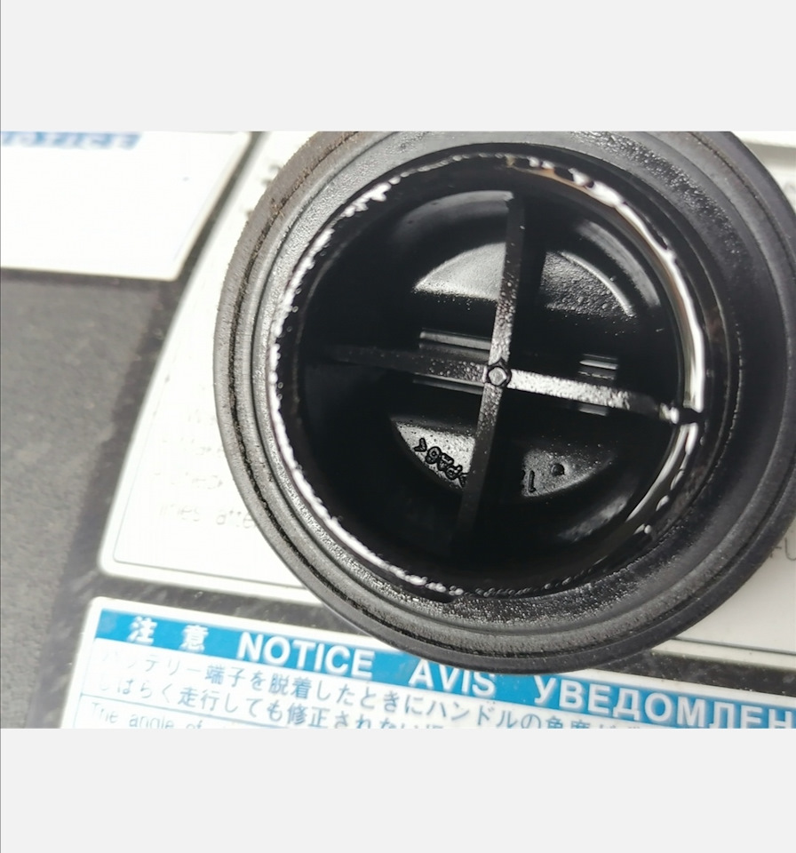

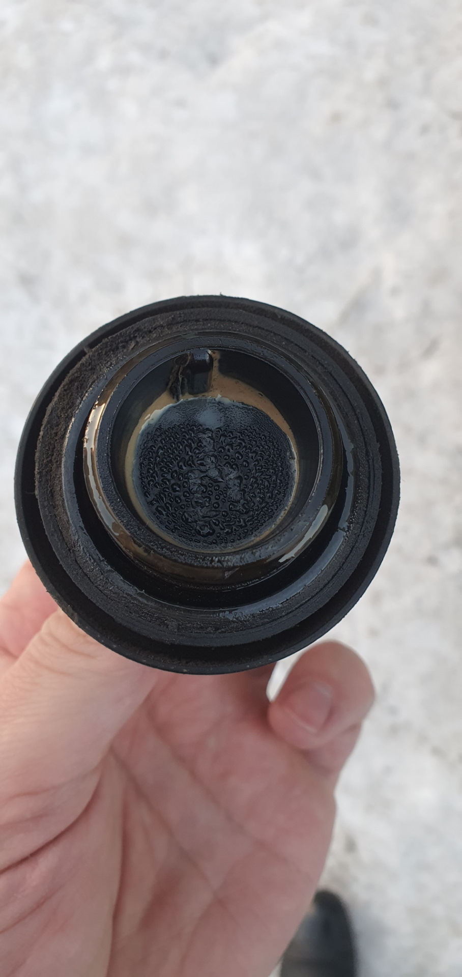

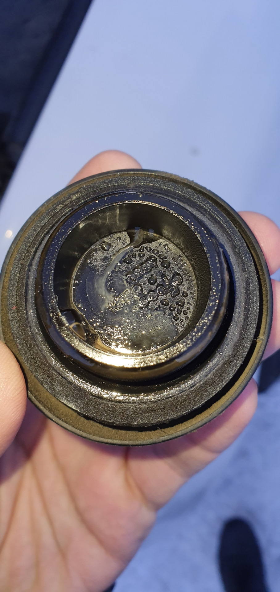

На фото крышка моя, фоткал каждый день.
Что думаете? хотелось бы узнать Ваши мнения.

У меня тоже в паркинге стоит, перепады температуры есть, но крышка идеальная.
Я в Тойоту заезжал, сказали что это норма, и сказали что нет повода для беспокойства
У меня такое тоже бывает, у меня зимой машина стоит в гараже там +10 где до работы ехать мин 5-7 только стрелка температуры успевает подняться до рабочей. За тем я ее глушу и как следствие потом возникает такая бяка под крышкой. Ее не много но есть, я сам испугался по началу но меня успокоили проверенные люди. Летом такого нет. Так что думаю переживать тебе по этому поводу особо не стоит.

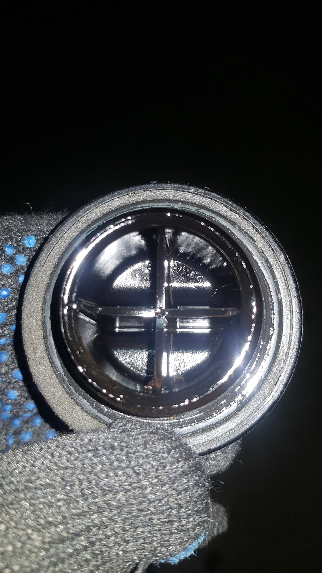

Чистое масло и идеально чистая крышка !

п.1 в 99% случаях.
У меня так на всех машинах. Работа недалеко тот дома. Как в отпуск ухожу — эмульсия пропадает )))

У друга была такая же беда, масло когда менял нормальное, воды нет никакой, никакого майонеза, а на крышке копилось все время, видимо и правда конденсат, думаю не стоит расстраиваться

По любому конденсат… Масло становиться цвета сгущенки когда присутствует вода( испарина, конденсат). Сам гонял по воде летом, к зиме проверяю масло в мосту — сгущенка белая. Вода через сапун попадала. Под замену масло сразу. У тебя судя по всему, да, на верхней точке капельки собираются, видимо, мешаются с маслом на крышке вот и цвет соответственно.
Перепады температур, вот и эмульсия, нечего там ремонтировать .

Это конденсат. Ничего делать не надо. Надо ездить )
Вот есть такое мнение) нужно на трассе почаще бывать)
Не обязательно на трассе. Главное, что бы двигатель прогревался до рабочей температуры. Тогда конденсат будет испаряться. При работе на хх, двигатель не успевает прогреваться. Это опасно в том случае, если вдруг сильный мороз. Может перемерзнуть система вентиляции. Поэтому, лучше раз в неделю выгулять коня, чем каждый день тарахтеть на хх.
Все понял, короче обыкновенная физика)
