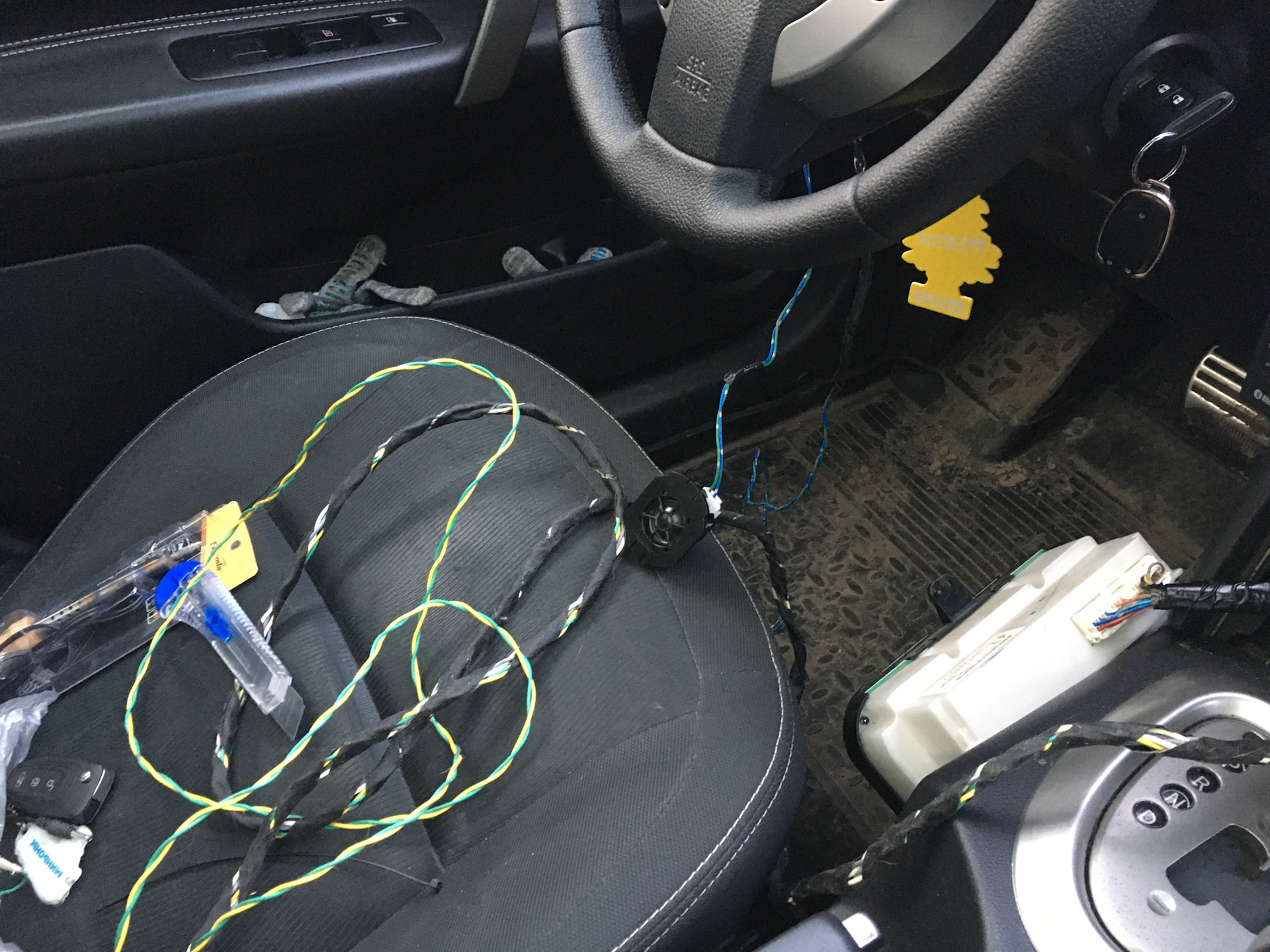

Всем привет!Ну что же все работает как надо, а кто то писал что это невозможно!
Доволен проделанной работой как слон!
Запчасти на фото: 25915BH31E, FO603

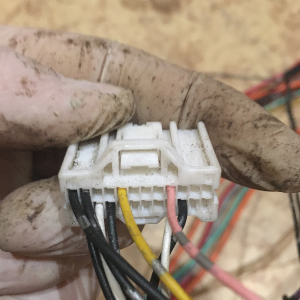

Привет
А у тебя не осталось распиновка ?

Привет, я не чего не паял все заработало само . Насчёт Твитеров я тянул провода от фишки

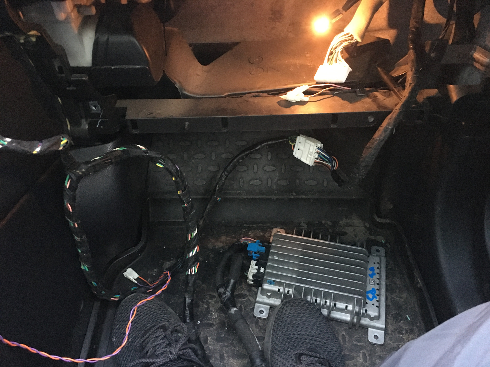

На Кашкаях с bose и камерами 360', с головы на усил идет балансный линейный сигнал, т.е. подключить к усилу др голову очень сложно. У меня подобная система, сейчас внедряю Alpine ilx702d, с сохранением полного заводского функционала и это очень непросто. Понимание есть, сделаю, но с ноля проще покупать обычные компоненты .
Ну как, внедрили Alpine ilx702d?Рассматриваю его к замене штатного ГУ
Да поставил, работает все от линейников, в принципе норм, но все равно уже все закуплено для перевода на баланс, буду делать. Знал бы, что от линеек играет не заморачивлся бы. Работает штатно: естественно звук, камеры360 включая родную кнопку, управление на руле. Не добрался: перевод выхода на баланс, подключение штатного микрофона (нужно 5v, и в принципе есть встроенный в голову, им и пользуюсь и в комплекте выносной alpine, можно подключить)

Привет!
Подскажи, пожалуйста, а в каком месте этот усилитель установлен?
Привет!Под пассажирской сидушкой
Спасибо :-)
Ничего не понятно. Можно поподробнее? Куда, что тянул, какие перепиновки были, может схемы подключения. Хотел заморочиться по сабу, но смотрю картинки и желание отпадает пока что :)
Не стоит заморачиватся!целесообразней поставить не штатный.

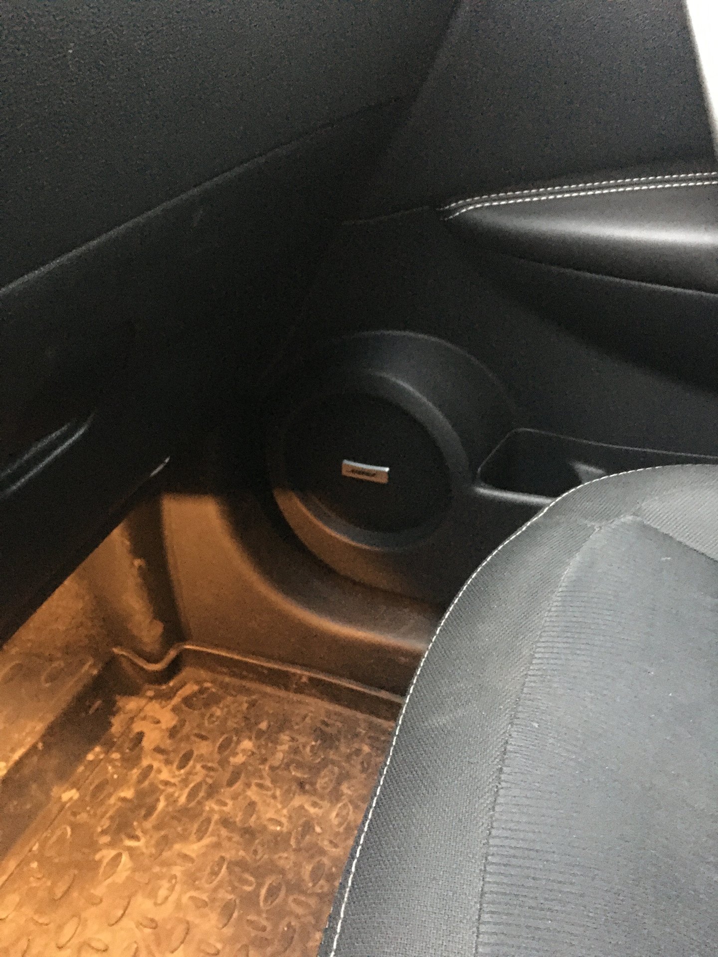

Кстати, до сих пор не знаю: саб от подседельного усилителя работает или в нем свой усилок стоит, а с подседельного только сигнал идет? Слышал что оба варианта встречаются в системах BOSE.
В кашкай стоит сабвуфер посивный а в икстрейле активный.

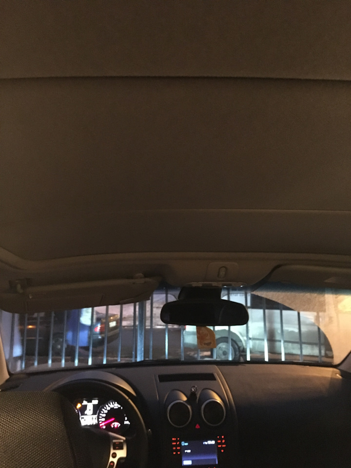

Ходят слухи, что BOSE ставились только на комплектацию с панорамной крышей. Я как бы ни на что не намекаю, но…))))
Пипец, и крышу запилил! Ну ты маньячелло
desborg
Не только: у меня в комплектации "Lounge" тоже BOSE изначально стоит.

Я уже писал, что доволен звуком от штатной магнитолы Bose, а вот хотелось бы услышать мнение, чтоит ли менять динамики на Bose? И как эффект от саба?
Я ушел от bose, саб штатный с запаски еле добивает до водителя, но чувствуют задние пассажиры. Динамики bose больше похожи на эстрадки и не хватает им бассов, поменял на pride . ГУ поменял, поставил с tda 7850. Без шумки, звук изменился координально. Если ещё шумку поставить, то наверное ещё лучше будет. Но мне и этого за глаза .

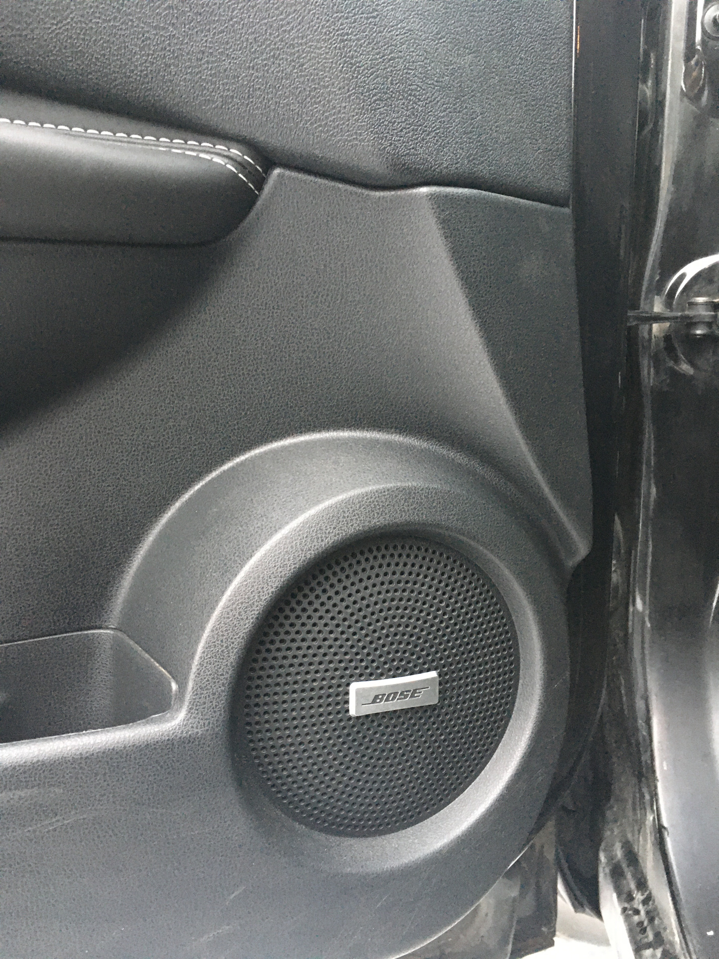

С головой Bose меня звук в принципе устраивает и от штатных динамиков, так как с простой штатной магнитолой звук был вообще никакой! После замены магнитолы на половине песен подхрипывает динамик в левой задней двери, и правой передней. Думаю, стоит ли поставить исправные штатные назад, а купить Bose и поставить их на перед? Будет ли смысл
Динамики BOSE 2 OM а простые 4 OM имейте это ввиду
А проводка до динамиков каким сечением идет?
vladik272
То есть надо проводку менять под динамики? Магнитолу то поменял
Магнитола штатная осталась а проводку надо менять всю!

Что есть куда, есть схема подключения, и проводку брали готовую?
