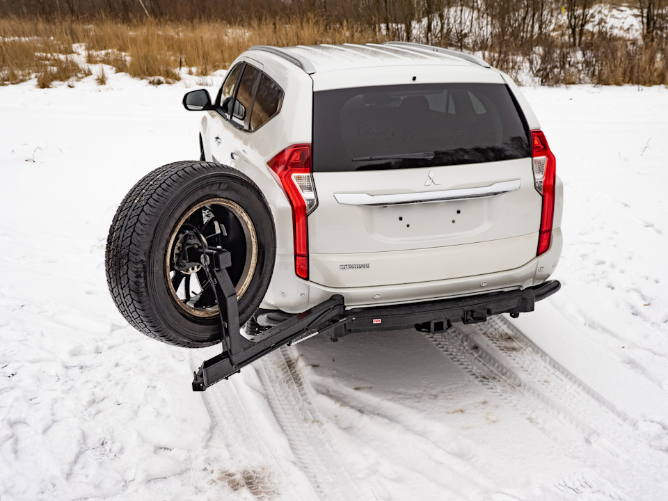

Ну, что… это свершилось! Я, наконец-то, забрал "Искателя Приключений" с завода и могу похвастаться новым силовиком с калиткой для запаски, что обещал сделать уже давно. На заводе готовят еще ряд сюрпризов для владельцев "трешки", но начнем с малого…

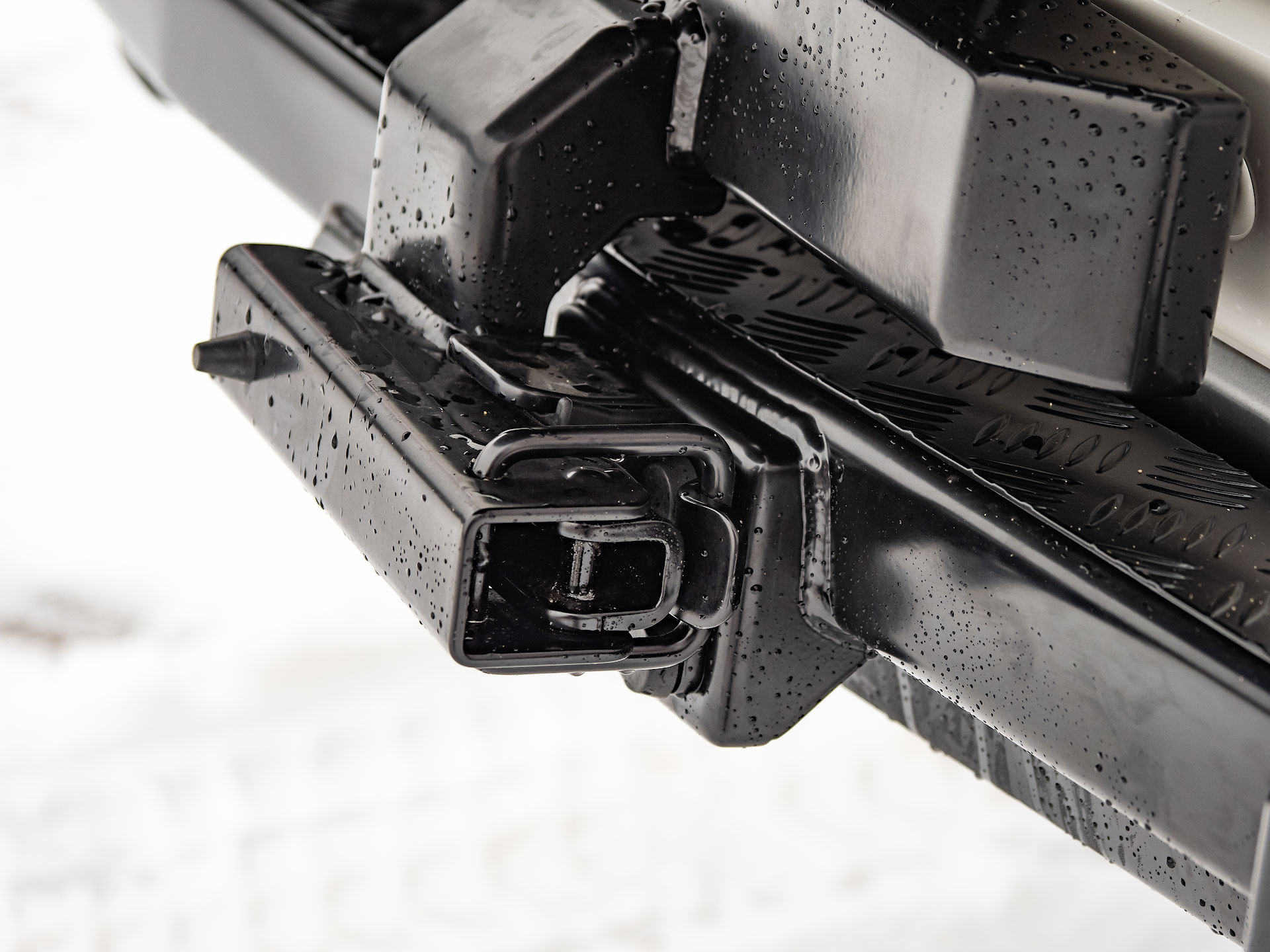

Силовик — настоящий! То есть, крепится к раме, выдерживает подъем домкратом, имеет буксирные проушины и квадрат фаркопа. При этом не требует демонтажа штатного бампера и крепится в штатные отверстия.
От уже продающегося бампера без калитки новинка отличается двумя "выпуклостями". С одной стороны — это силовой элемент, в который крепится шток калитки.
С другой стороны — это декоративный симметричный элемент. Я уже высказал заводу "свое фе", что алюминием надо накрыть и этот выступ, так как на него очень удобно наступать для доступа к багажнику на крыше.
Для чего нужна калитка: перенос запаски большого размера, которая не помещается в штатное место, или для тех, кто выбирается на реальное бездорожье, чтобы не было мучительно больно доставать запаску из-под днища где-нибудь в колее от Урала. Ну, как мы любим…
В штатное место можно подвесить вторую запаску меньшего размера или организовать дополнительный топливный бак. Вот я теперь задумался, что для меня будет лучше: две запаски или запас топлива. Я бывал в местах, где есть плюсы и того, и того.
Еще одна задача силовика — спасать пластик на бездорожье. Такая "железяка" однажды уже спасла бампер нашего "Прадо", а потом спасла бампер "Форчунера", когда мы повисли на нем в расщелине в Монголии. Было весело представлять, как бы отрывался пластик, а мы вышли без повреждений.
Ну и внешний вид… Что бы там не говорили, но запаска сзади делает внешний вид более брутальным. До этого МПС был каким-то пижоном, а теперь прямо превращается в "Искателя Приключений".

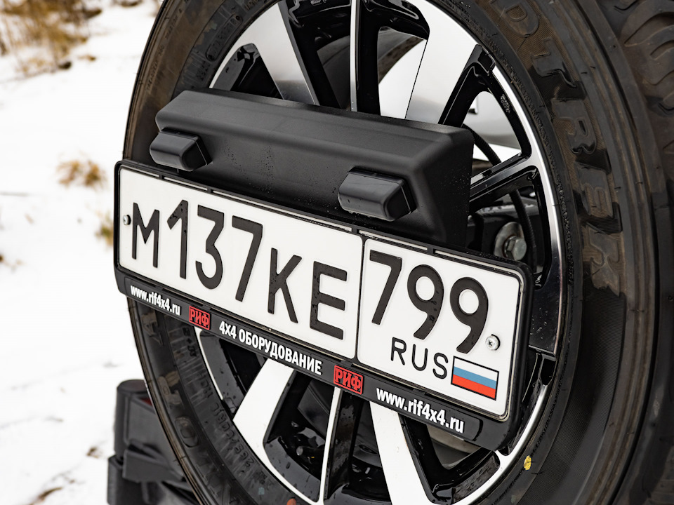

Номер надо переносить на запаску. В комплекте идет специальный кронштейн и площадка с подсветкой. Про подключение напишу отдельно. Там голову поломал немного, но все решилось легче, чем планировалось.
Из минусов: калитка закрыла датчики парковки, а запаска частично перекрыла обзор задней камеры. Это компромисс, на который пришлось пойти. Решения пока нет. Ломаем голову, что делать с датчиками и как их переучить, или отключить средние.

А где фото с открытой калиткой, как калитка сторонится чтобы не задеть кузов при открытии?
Калитку сделали так, чтобы открывалась подальше. Это минус в плане необходимого пространства, но зато комфортнее для погрузки и открытия багажника.
Верхней точки крепления калитки нет, верно?
Снизу калитка в закрытом состоянии как-то фиксируется, или только имеется стопор на открытие?
Можно фото крупным планом подробнее?
Фиксируется. Эта схема калитки отработана уже годами и проверена такими оффроудами на тех же Семидесятках, куда владелец Паджеро Спорт никогда не поедет. Если только он не совсем псих.
как же она далеко открывается)) аж страшно!
Как будто логичнее было бы сделать короче плечо и переместить её левее, так что бы только только хватало для открытия пятой двери.
Но думаю об этом думали и причина есть, если её озвучат то станет спокойнее спать.

По камере вообще ответ очевиден: переставляйте её на крепление для номера на запаске. Обзор будет — обсмотреться.

Да я понял, но камеру к номеру поднять, а по центру как-то глазу приятнее…имхо
Да, камеру, пожалуй, так и перенесу. Хочу разобрать дверь, отключить штатную подсветку и как раз посмотрим, штатную камеру вынести или заменить ее новой.
