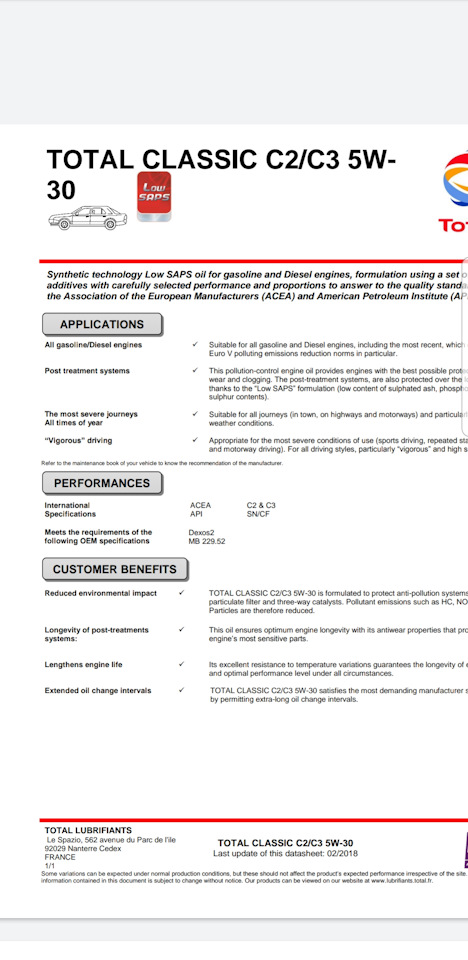

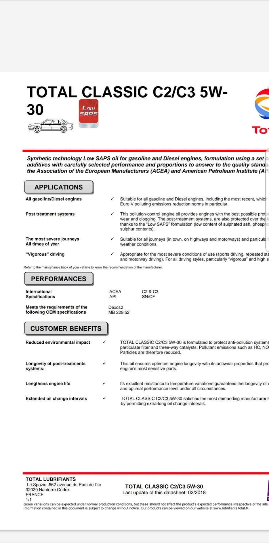

хм, так получается например вот это масло Total Classic C2 5W-30, совпадающее по допускам PSA 71 2290 и ACEA C2, но не имеющее Ineo характеристик, будет немного лучше или по крайней мере не хуже для авто?
catalog.total-lub.ru/ru/p…ucts/pyl/CLASSIC-C2-5W-30
Согласно описанию на сайте тотала это масло не для PSA, а под стандарт GM Dexos2.
Так что лучше использовать то, что с допуском PSA, в них разные пакеты присадок.
по моему C2/C3 что вы упомянули, отличается от C2:
C2/C3 — www.lubs-products-databas…INALS/visuels/25500/25957
C2 — www.lubs-products-databas…INALS/visuels/25500/25953
мм? Griwaod жду вашего мнения по разнице C2 и C2/C3, оно весьма вероятно будет учтено…
Разницу между с2 и с2/с3 можно увидеть исходя не моего личного мнения, а исходя из норм, прописаных в спецификации. Я их точно не помню, но там фишка в том основная, что масла С2 имеют ниже hsts чем с3 (2.9 против 3.5). А что значит двойная спецификация я не понимаю! Если hsts средний, тогда масло не будет отвечать с3, если хстс 3.5 — тогда масло соответсивует с3 банально. Думаю это банально маркетинговый ход производителей масел, и эта двойная спецификация по сути это С3, но фишка в том, что это масло имеет допуски производителей, которые имеют требование минимальное хстс 2.9.
Ну а вообще, смотрите на допуски а не на спецификации! Они главные. У цитрамонов есть чудо-мотор от производителя бмв, бензин 1.6. Сделан он по новаторской технологии с полимерным напылением внутренних стенок цилиндров (если я ничего не путаю), и вот в этом моторе можно использовать исключительно масла с нужным допуском, не смотря не на какие АСЕА или Апи.
Резюме мое: старайтесь брать масла, в которых есть официальный конкретный допуск производителя (или на крайний случай рекомендацией для серьезных производителей, так как иногда автопроизводители банально не дают допуски свои так как продают оригинал под своим брендом), производителя серьезного с хорошей производственной дисциплиной.
