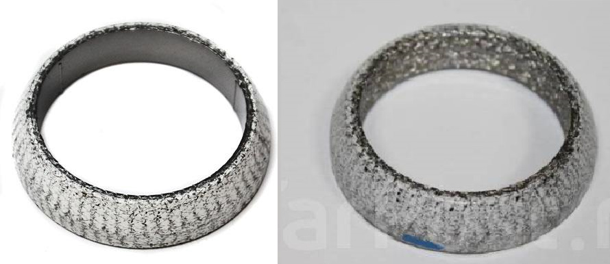

Так же заменили кольцо глушителя на Fischer.

Если я правильно понял, про какое кольцо глушителя ты написал, то менять его придется ещё раз, очень скоро)
Ну конечное кольцо, перед банкой.А почему?
Достаточно взять в руки оригинал и все станет понятно. Прогорают дубли махом. В оригинале, стоит стальное кольцо. Садится плотнее и живет несоизмеримо дольше.
Ну ладно, время покажет )не такие большие деньги, чтоб сожалеть )
Согласен!
