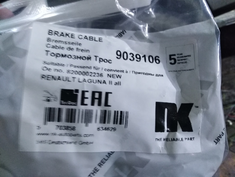

Долгим был путь до замены тормозных дисков. То одно, то другое и наконец то ура, свершилось.
Правда каюсь, грешен, запчасти брал по с минимальным ударом по семейному бюджету.
Диски по 3200 за штуку
Колодки 500 рублей.
А и заодно поменял троса ручника, но тут оказался заказ с подвохом. Говорили что в комплекте 2 троса, а он один оказался.
Трос 400 рублей.
В целом все работает, колодки не скрипят, тормоза есть. Ручник держит. Второй трос заказан, как приедет, поменяю
Кстати очень понравилась процедура замены дисков. Ступичная гайка и диск спокойно снялся. Быстро и удобно
Делал на сервисе. Фото мало. Сорри
