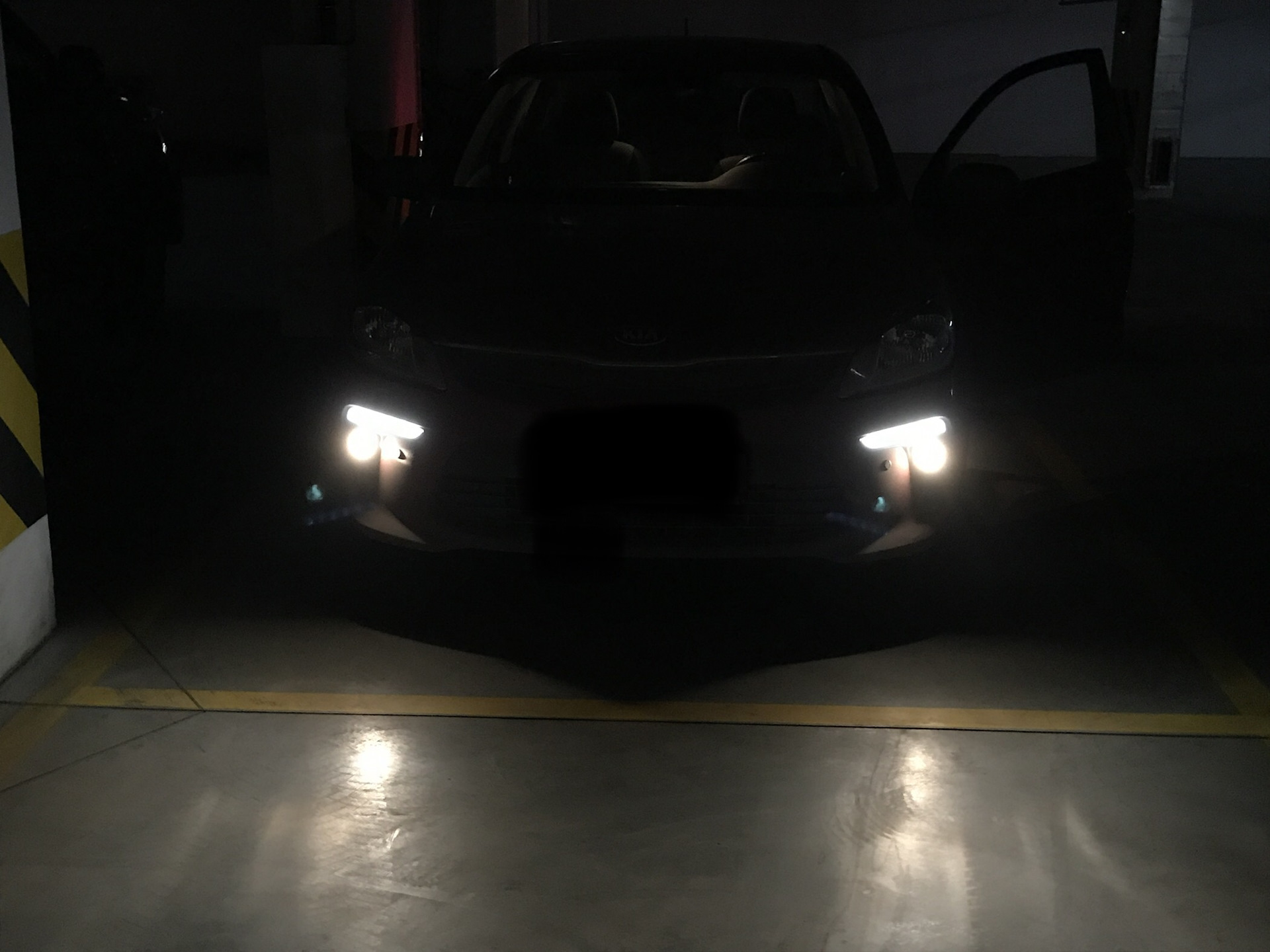

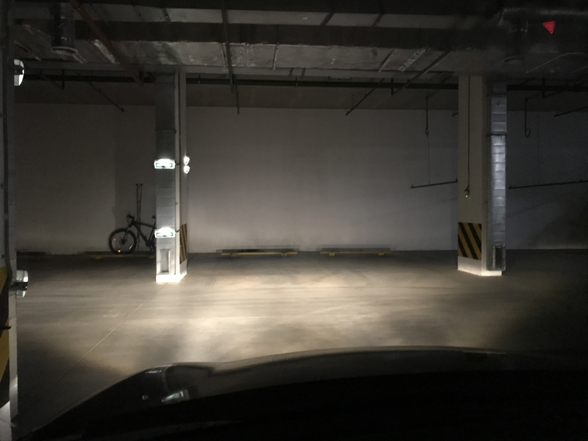

До не делал фото так как одна лампа не горела . Разницу не могу понять 🧐.
Но мне норм )
Купил со скидкой 700р на озон. Кэшбек 700руб от сбера .
Фото с вкл фарами и туманками и без фар
Фото на iPhone 7 чуть ярче чем в живую
туманки как то низковато светят

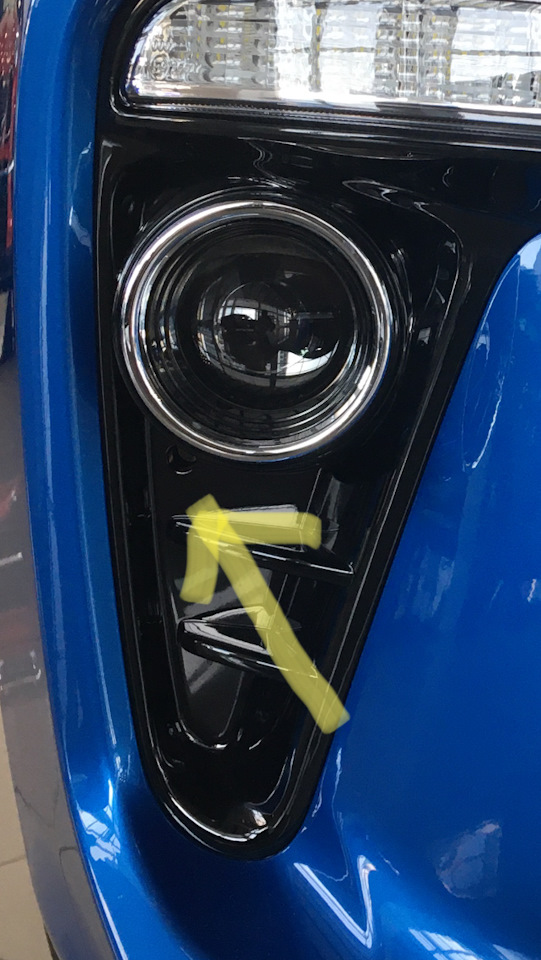

Я хз, есть фото для примера ? Чтоб родные hb4Они же не регулируется?
в рамке есть отверстие под отвёртку, внутри болт подпружиненный.
Ок. Глянем . Чуть позже фото скину если что получиться
ua6bkf
Спасибо
вот сюда отверткой крестовой

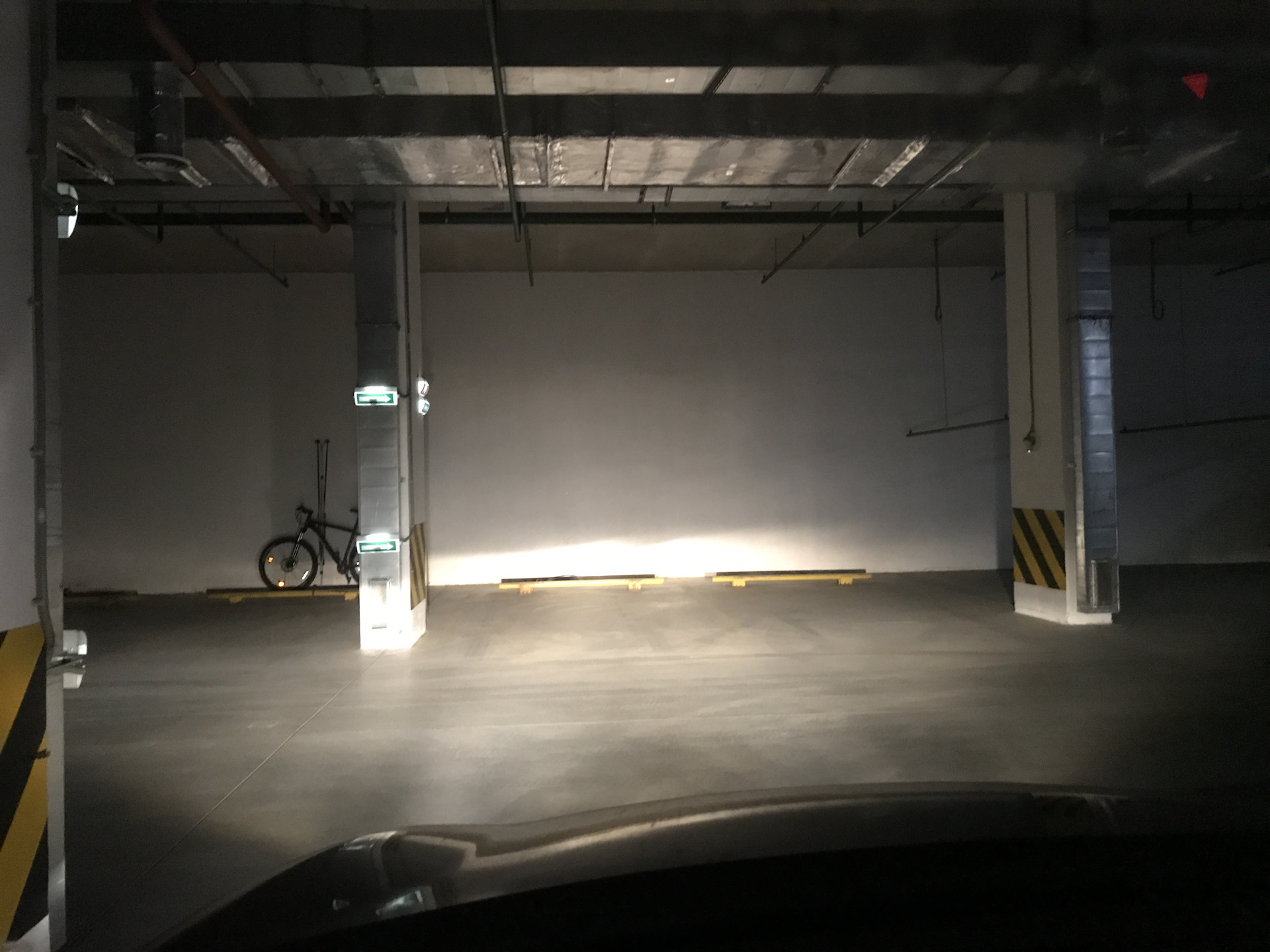

А почему низко то? Они же и должны в пол светить, а вот головной свет как раз вниз не должен направлен быть
грубо говоря ( тут от нескольких параметров зависит) световая граница на экране должна быть на высоте 10 см от пола при удалении источника света на 10 метров от этого экрана, у автора я вижу световую границу на колоннах которые метрах в пяти
