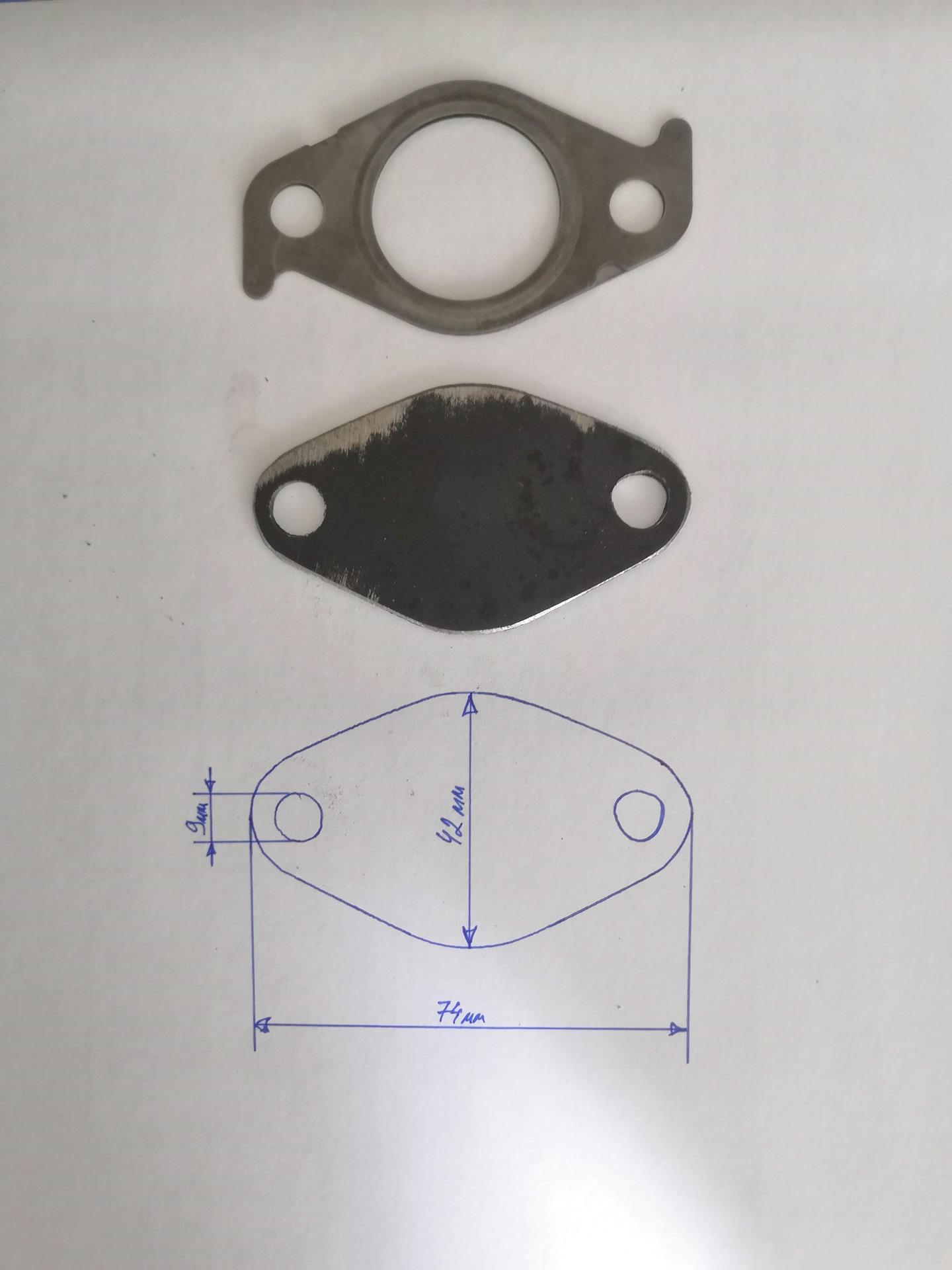

Так когда клапан отключен — он и так закрыт, а что вместо фильтров? Банка не звенит?
Прокладка ЕГР для надёжности, чтобы уж наверняка. Звон не слышал, но и потрассе ещё не ездил.
А какая прокладка нужна? Может номерок или название помните 😬. И после снятия системы фильтра, нужны ли какие прокладки ещё ?
Прокладку для ЕГР вытачиваешь сам, на последнем фото в посте, толщина минимум 1,5мм. А после снятия сажевика и катализатора ничего не нужно, просто собираешь все обратно.

Чтобы заглушить егр достаточно поставить заглушку, но без перепрошивки выйдет ошибка. На скооость не влияет, но и гадость всякая больше не будет лететь в двигатель.
Если хочешь без ошибки, то перепрошивайся. А вот вырезать сажевик или нет, уже дальше решишь сам.

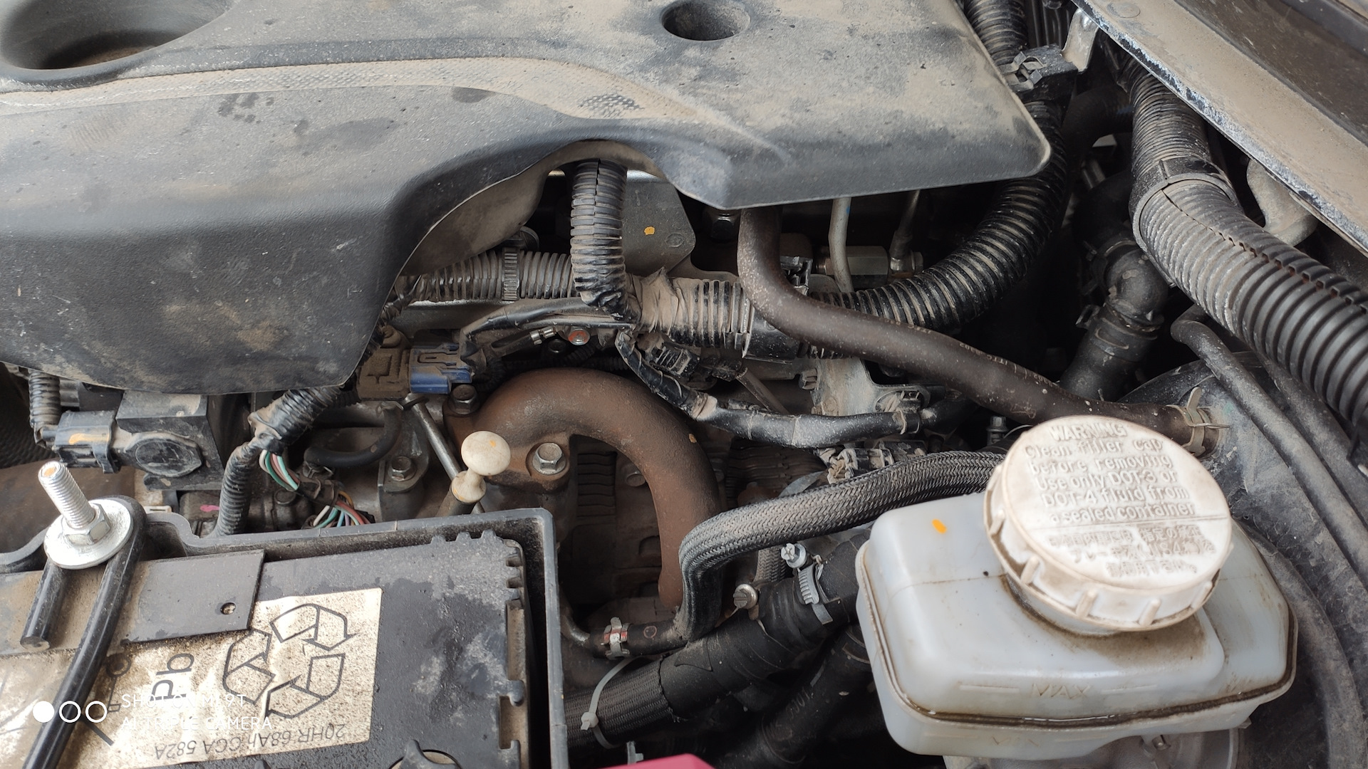

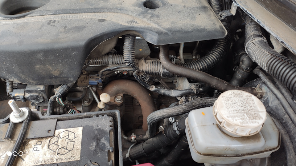

Если будет возможность, сфотайте где заглушка стоит
По центру ржавый патрубок
После выреза сажевика и каталика не воняет и не дымит? И глушили ли физически ЕГР прокладкой металлической ?
ЕГР заглушен металлической прокладкой.
