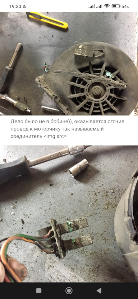

И так выдался не большой заказ по городу и после запуска мотора, печки я не услышал, решив стукнуть по панели и о чудо моторчик ожил ( как оказалась не на долго) и начал жить он своей жизнью то работал то нет, благо есть автономка и 2 печка так и отработал в тот день.
Ну и узнав от знакомого электрика что это 100% моторчик, а точнее его счётки
А находится он как игла у кощея🙃 и надо снимать всю панель.
Решил отложить это дело на праздничные дни.
И вот настал день X когда я начал снимать панель, в принципе процесс не сложный, а если у вас вся проводка штатная вы можете снять ее и целиком вместе с каркасом и самой печкой, а не половинить ее как это делал я, так как было много(колхозной) не штатной проводки.
Видимо когда у прошлых владельцев ещё стоял умз 4216 был не большой пожар в районе коллектора которых отдал в моторчик и саму панель чем собственно и оплавил корпус и саму панель(вот что шумело столько лет)моторчик задевал об корпус, об этом естественно никто не говорил
Кстати моторчик стоял оригинал
По итогу:
1. заменил моторчик печки и резистор
2.прошумел моторный щит и панель
3. была вымыта панель и печка
4. полностью перебрана проводка
По цене вышло:моторчик 1200, резистор 400, шумка и прикаточный ролик 1500
Шумил в первые процесс по началу интересный а потом не очень🙃
Ну и труд соответственно бесценен

Собрал я с новым моторчиком и не заработало ничего… Дело в этом резисторе. Сейчас буду опять разбирать ставить родной мотопчик
Дело было не в бобине и лечили мы не то)))
У меня тоже не мотор был и не резистор, просто напросто фишка отгнила от моторчика. Ну раз разобрал решил уж все поменять дабы не лазить по 100 раз

Разобрал все и о чудо моторчик оказывается крутит
