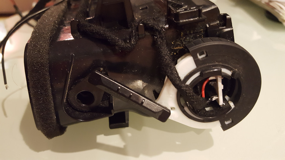

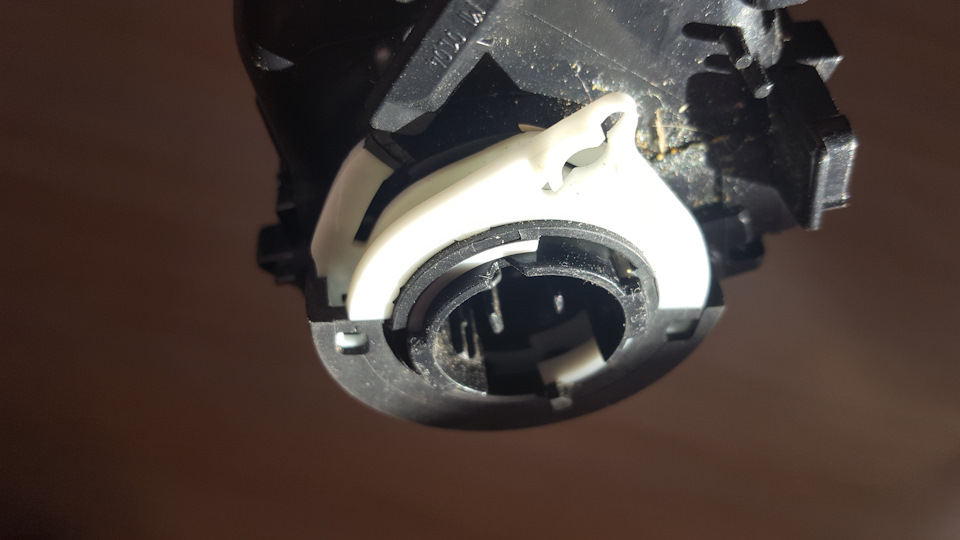

Ещё когда менял накладки боковых воздуховодов (так как ставил с хром отделкой) заметил что крутилки самих воздуховодов сделаны под подсветку — видно место под плату со светодиодом.

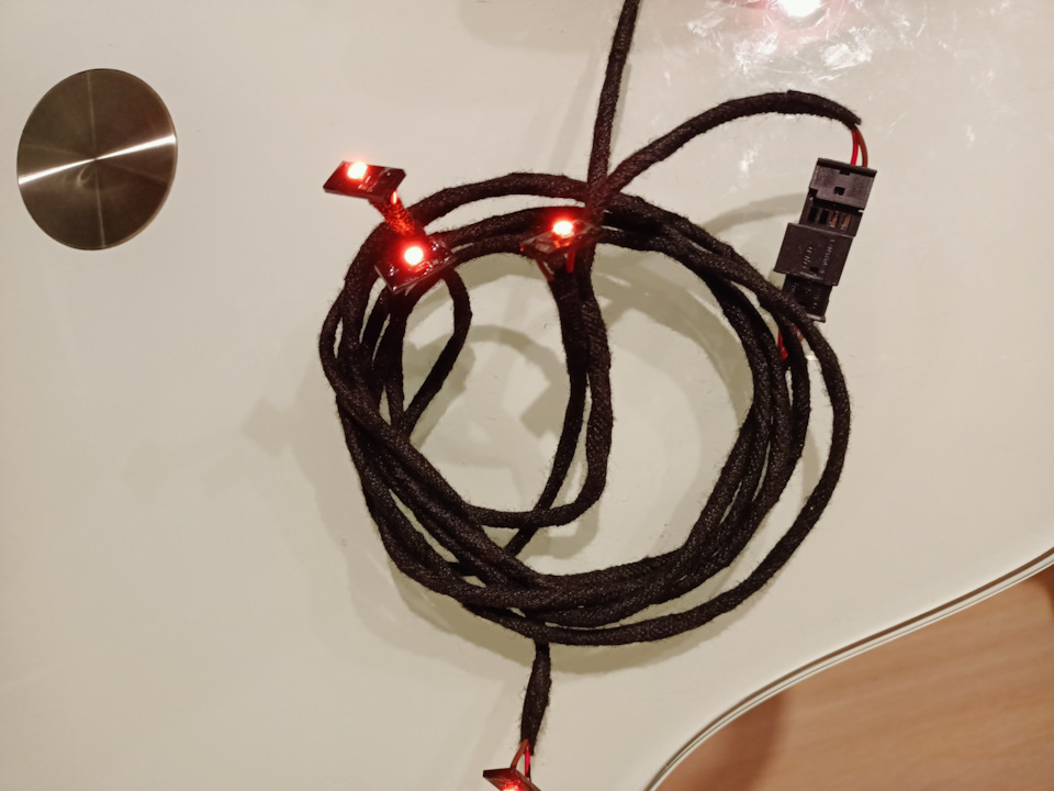

Решил эту недоработку устранить — было изготовлено 4 платки со светодиодами (вроде просто но настолько всё мелкое, думал глаза лопнут)
Светодиоды взял smd 3528 orange — в цвет подошли идеально, пришлось подбирать сопротивление чтобы яркость была одинакова с центральной консолью, по параметрам получилось такое же как в картах подсветки дверей (2.3 кОм)
Получилось 2 проводки — одна короткая для центральных воздуховодов и длинная для боковых — обмотал тряпочной лентой.

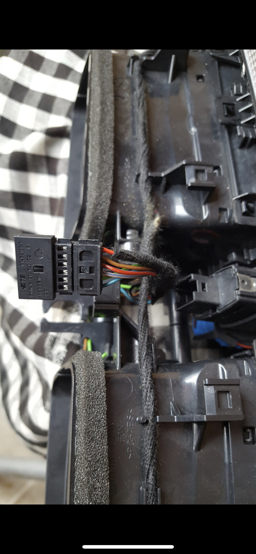

Для установки и подключения снимаем боковые и центральные воздуховоды, и облицовку над педалями чтобы провести провод на левую сторону.
В извлечённые воздуховоды вставляем платы (пальцем заталкиваем по пазам пока не упрётся — осторожно с проводом)
Питание берём от 6-контактного разъёма идущего на центральный воздуховод — пин 1 (красный) плюс, пин 2 коричневый минус, Сделал на соединителях(не очень удобно подсоединяться к "мама"части разъёма — нет места).
Получился вот такой результат.

Подскажите пожалуйста, не могу найти в тисе как этот разъем называется. Пытаюсь посмотреть эл.схему. Или хотя бы понять, за что он отвечает
Здравствуйте, аварийка на него и подсветка послойного регулятора, не могу в тис зайти счас, ищи в схеме где освещение салона

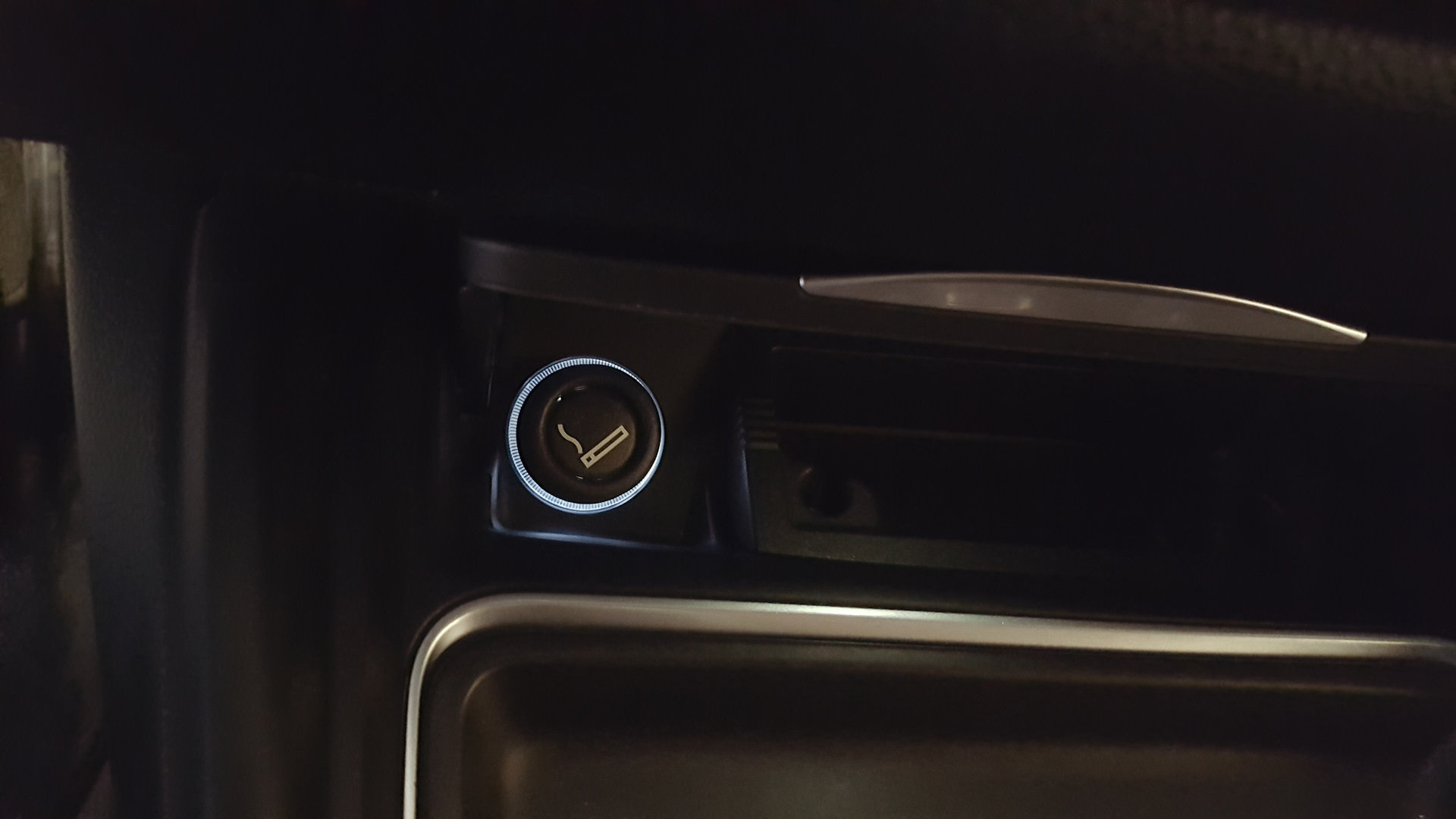

В этом разницы нема — что на дорестайле, что на рестайле подсветок этих нету (я не видел нигде во всяком случае)
У меня прикуриватель и подстаканники подсвечиваются сверху, через дырку в заглушке под климатом.
Ну да — так же — а это само кольцо вокруг прикуривателя светиться (на фото видно) Во всяком случае есть на крутилки ( на прикуриватель меня просили сделать)
А там тяжело до прикуриватель добраться чтобы подсветку установить?
Я вечером накидаю в бж как делал, почитаешь решишь( не сложнее чем крутилки ставить) — надо центральную накладку снять
Спасибо.
maxx2509
А колечко сам ставишь для подсветки прикуривателя?
Так оно там есть — это доноситься к дорестайлу, у рестайла нету
Понял, спасибо. А они взаимозаменяемы (сам механизм прикуривателя с колечком дорест/рест)?
К сожалению нет- в рестайла оно меньше диаметром
