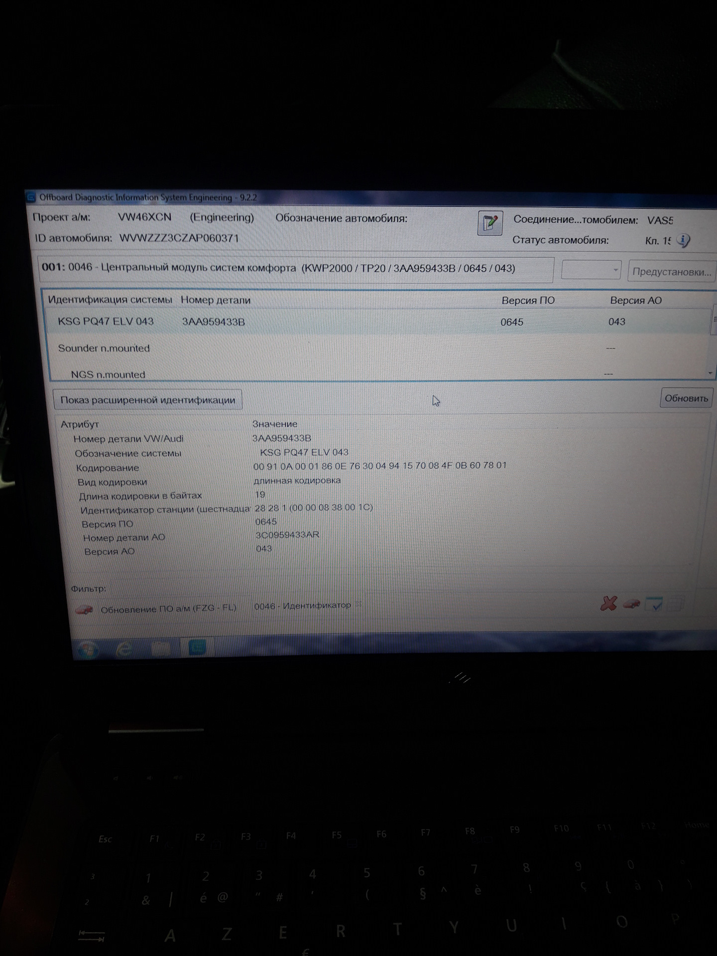

Всем привет, сегодня перепрошил свой блок комфорта из 3C0959433AR в 3AA959433B.
Версия п.о. была — 0612 стало — 0645
Система была — KSG PQ46 ELV 043 стало — KSG PQ47 ELV 043
Появилось меню комфорта на цветной приборке (управл. ц.з, стеклами, зеркалами).
Но все равно нет еще меню освещения которое у меня было до замены приборки.
Спасибо за информацию по замене прошивки gilgamesh9000, 46otdmil и xx7337xx

А ELV перепинововать не нужно?
Надо. Но оно все равно будет работать немного не адекватно (если вытащить ключь через какое-то время, а не сразу как заглушил — руль не блокируется).
А как тогда решить проблему с блокировкой руля после перепеновки? Заменить блок ELV или рулевую рейку на 2 или 3 поколение или еще какой-то блок заменить?
Надо блок BCM от В7 ставить тогда будет ОК.
Чтобы появилось меню освещения надо менять ВСМ.
