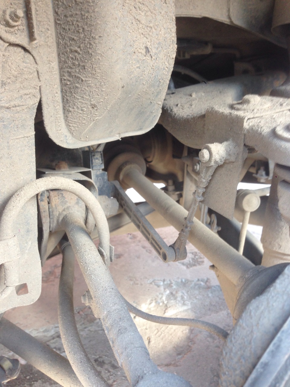

Пару раз уже спрашивали.
Вот выложу фоткикак установлены задние датчики положения(высоты).
С передними возился гораздо дольше.
Эти просто на согнутые 90гадусов нержавеющие пластины прикрутил.
на рычаге использовал уже имеющееся отверстие, на кузове не помню но вродь тоже было уже там.

датчики эти полный копец, когда они у меня так дерьмом покрывались зимой, то постоянно ломались, выходили из строя, даж провода отгнивали и отваливались ))) кароче, аккуэир постоянно в не до конца рабочем состоянии был у меня из-за них )))
тфу, тфу не подводят)
Разьемы паял сам и хорошо намазал герметиком пустые отверстия в фишкх и остальное.
Отказов пока небыло).
Реле давления перестало отключать компрессор, видимо капелька замерзла в нем, но есть кнопочка и манометр, так что пока езжу)
можно если че датчики пакетиками аккуратно обмотать как вариант )) тогда не будут дерьмом покрываться российским )
у меня видимо удачно расположились, не так чтобы заросшие)
