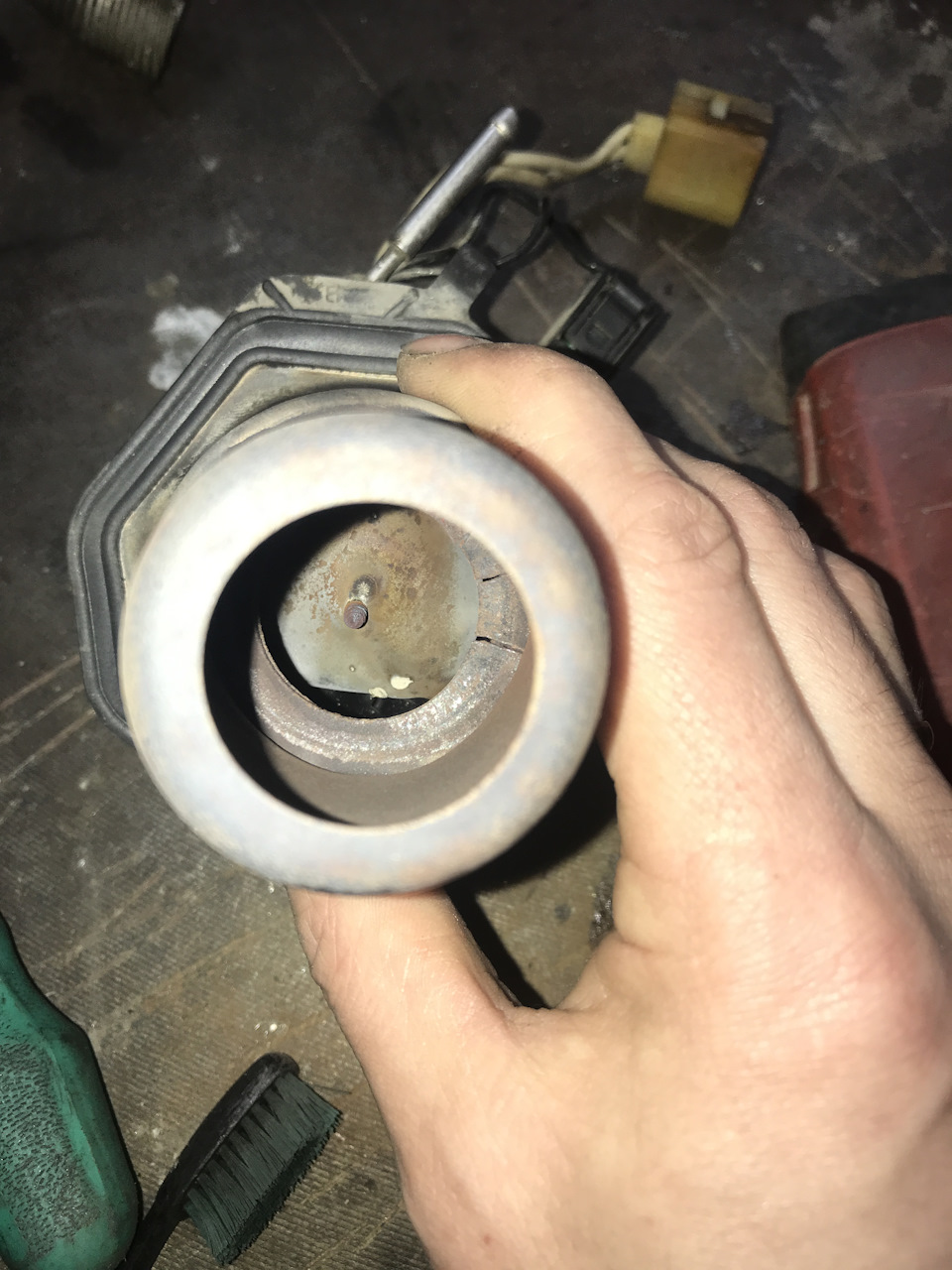

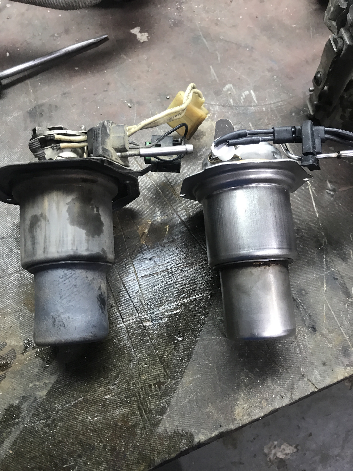

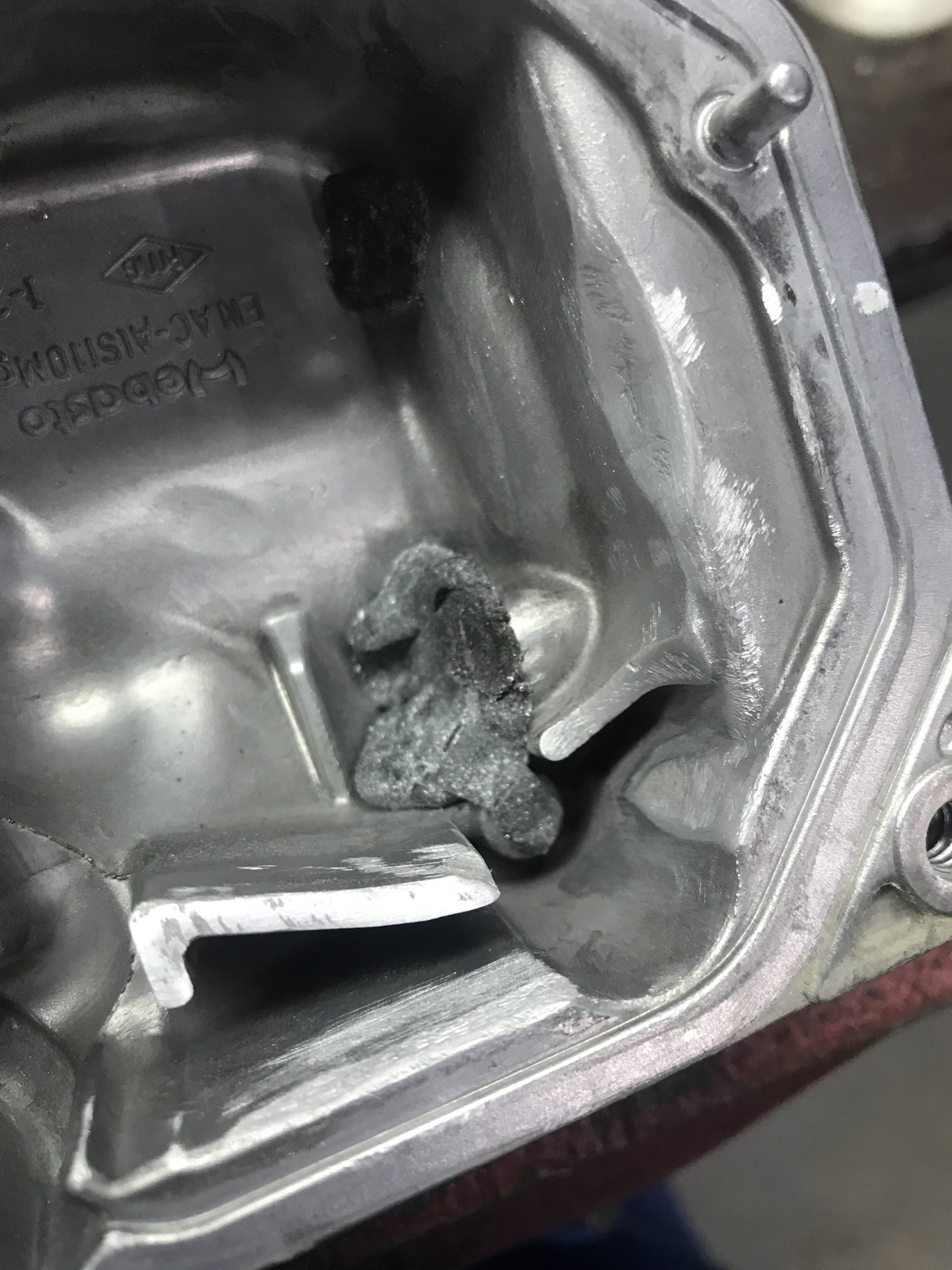

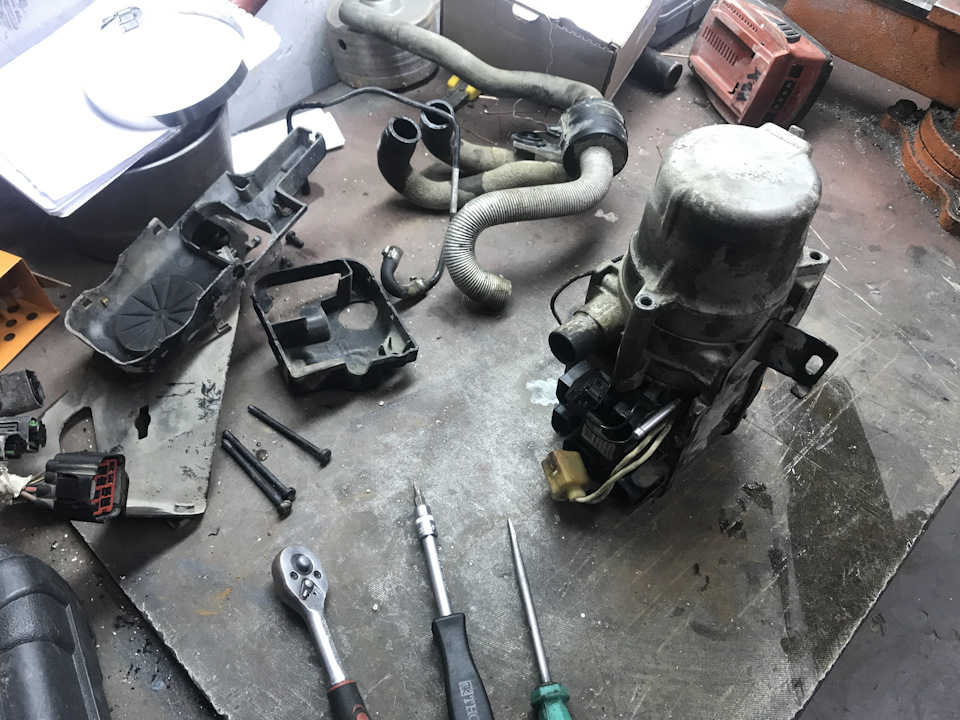

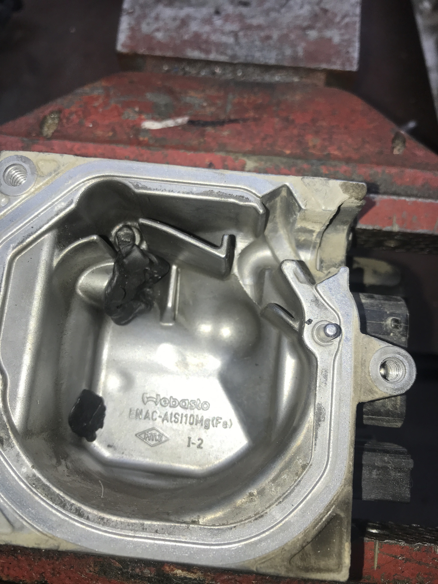

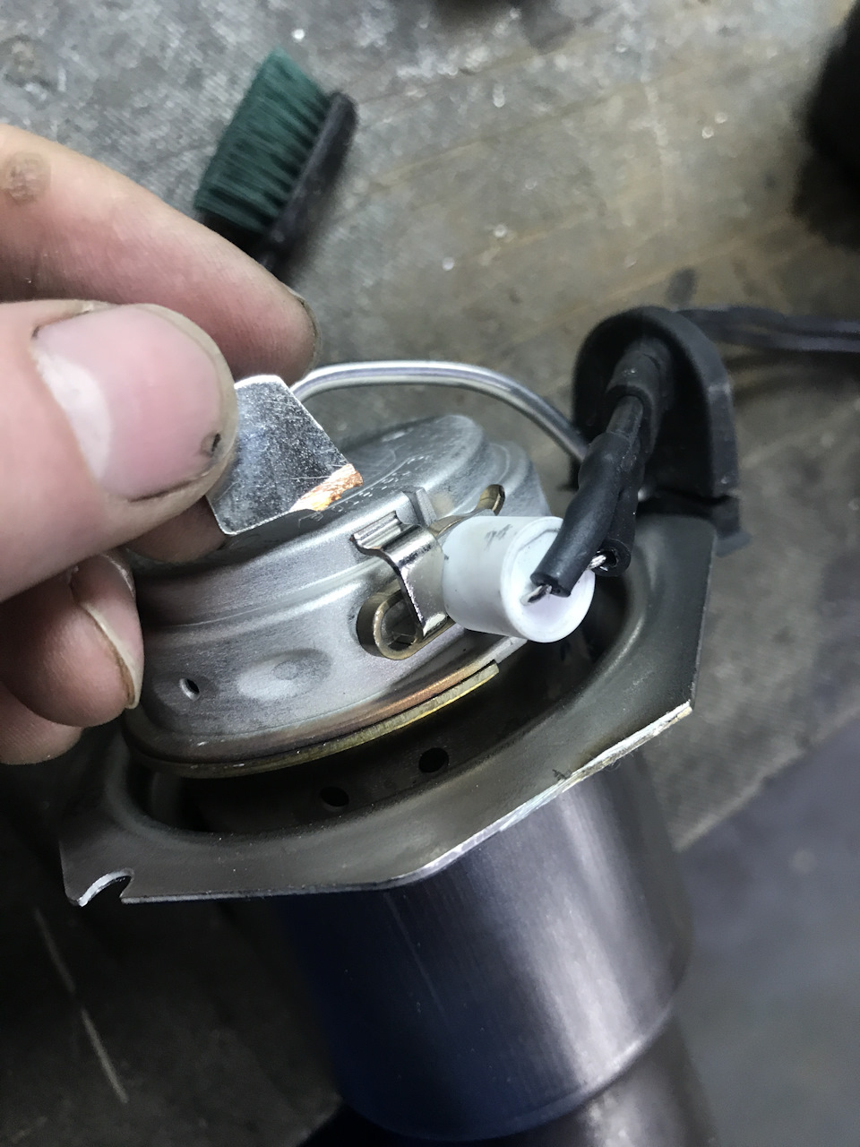

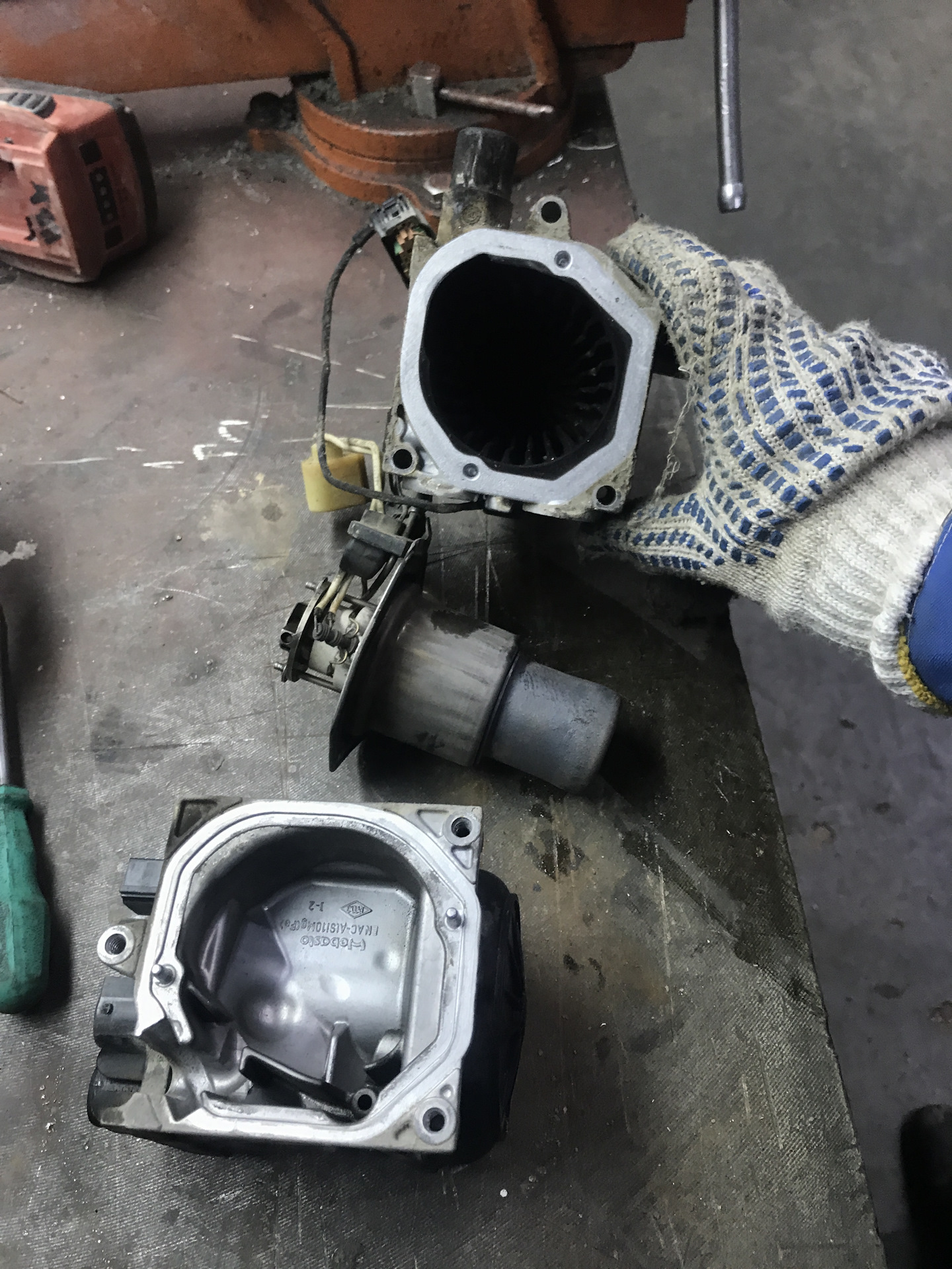

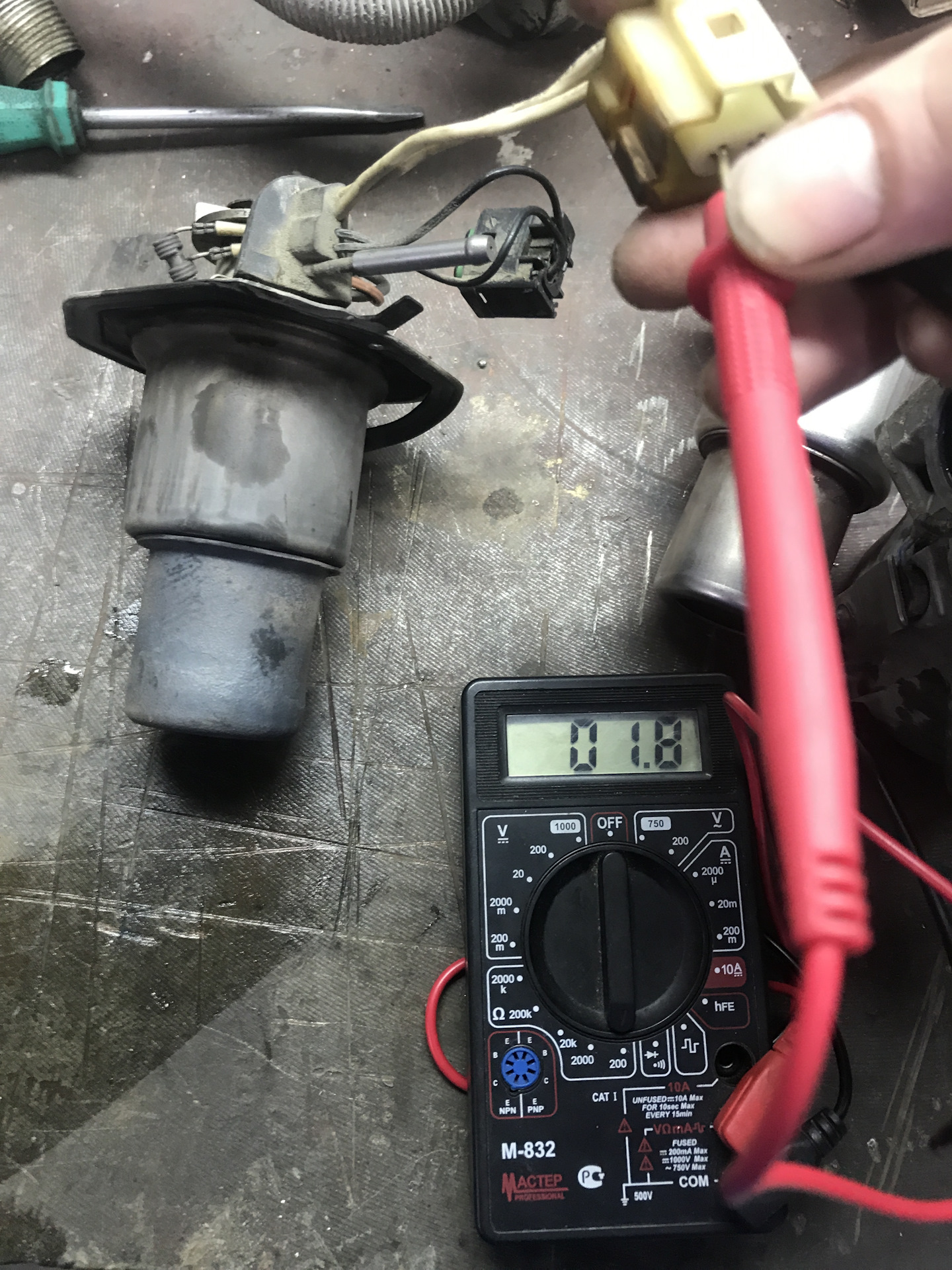

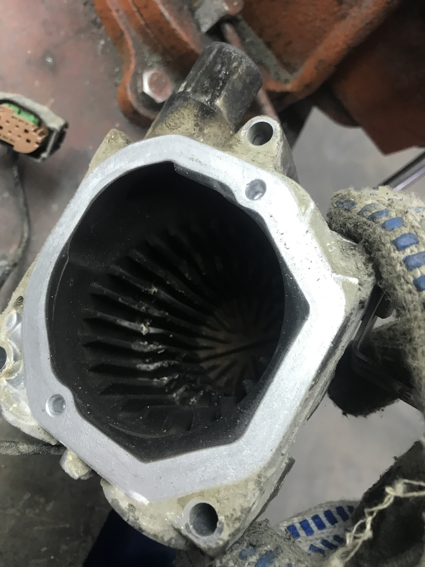

Началось всё с того, что отопитель начал запускаться через раз. Разобрав вебасто было обнаружено: стаканчик отвалился от тарелки и начала лопаться керамика.

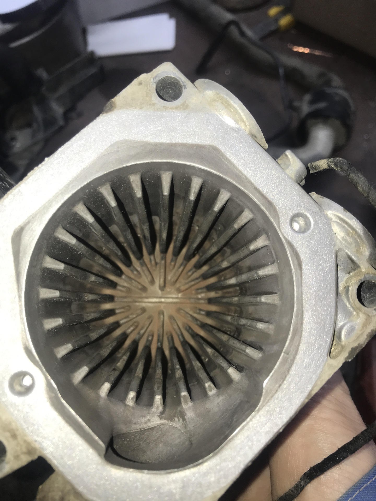

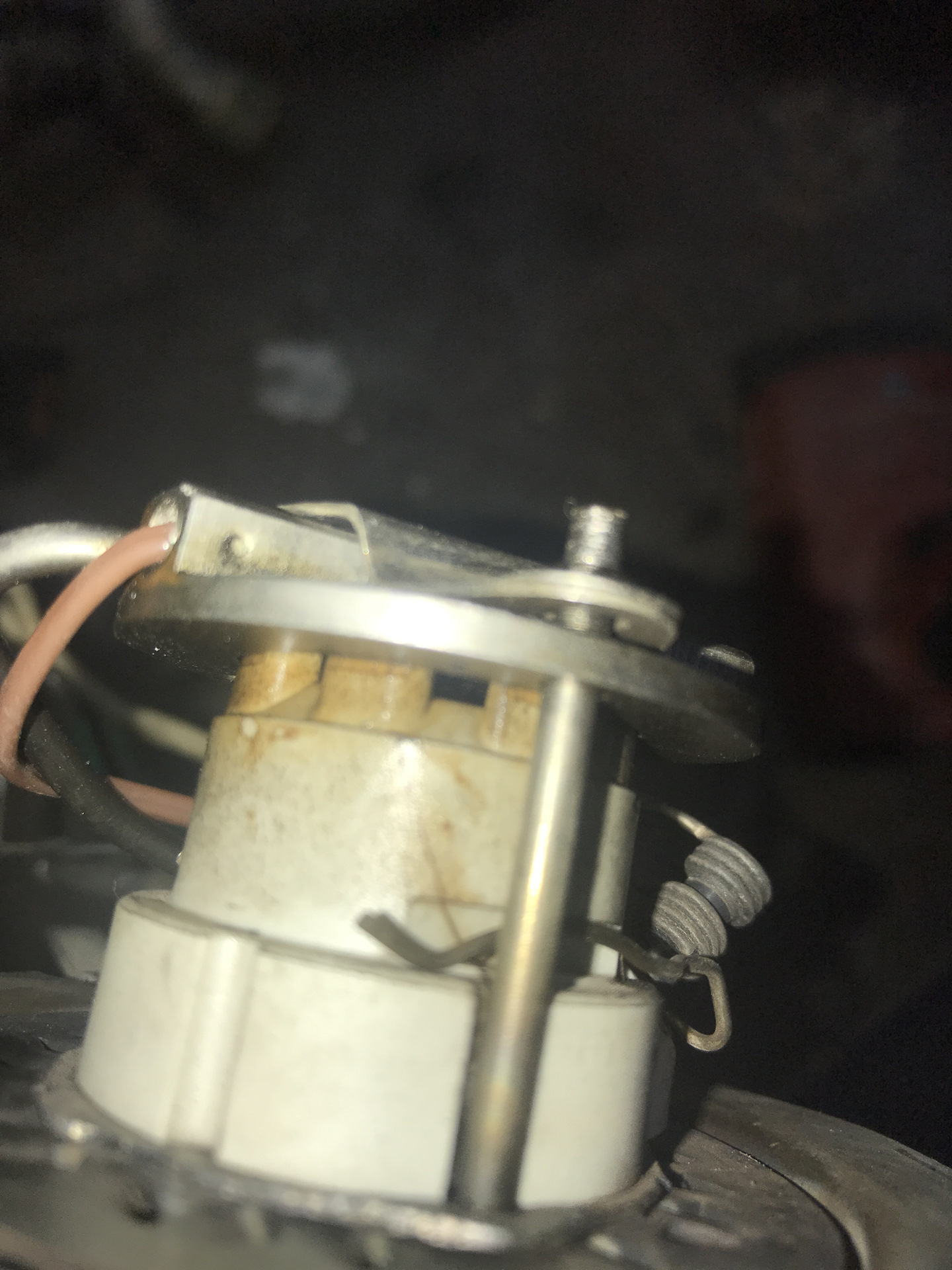

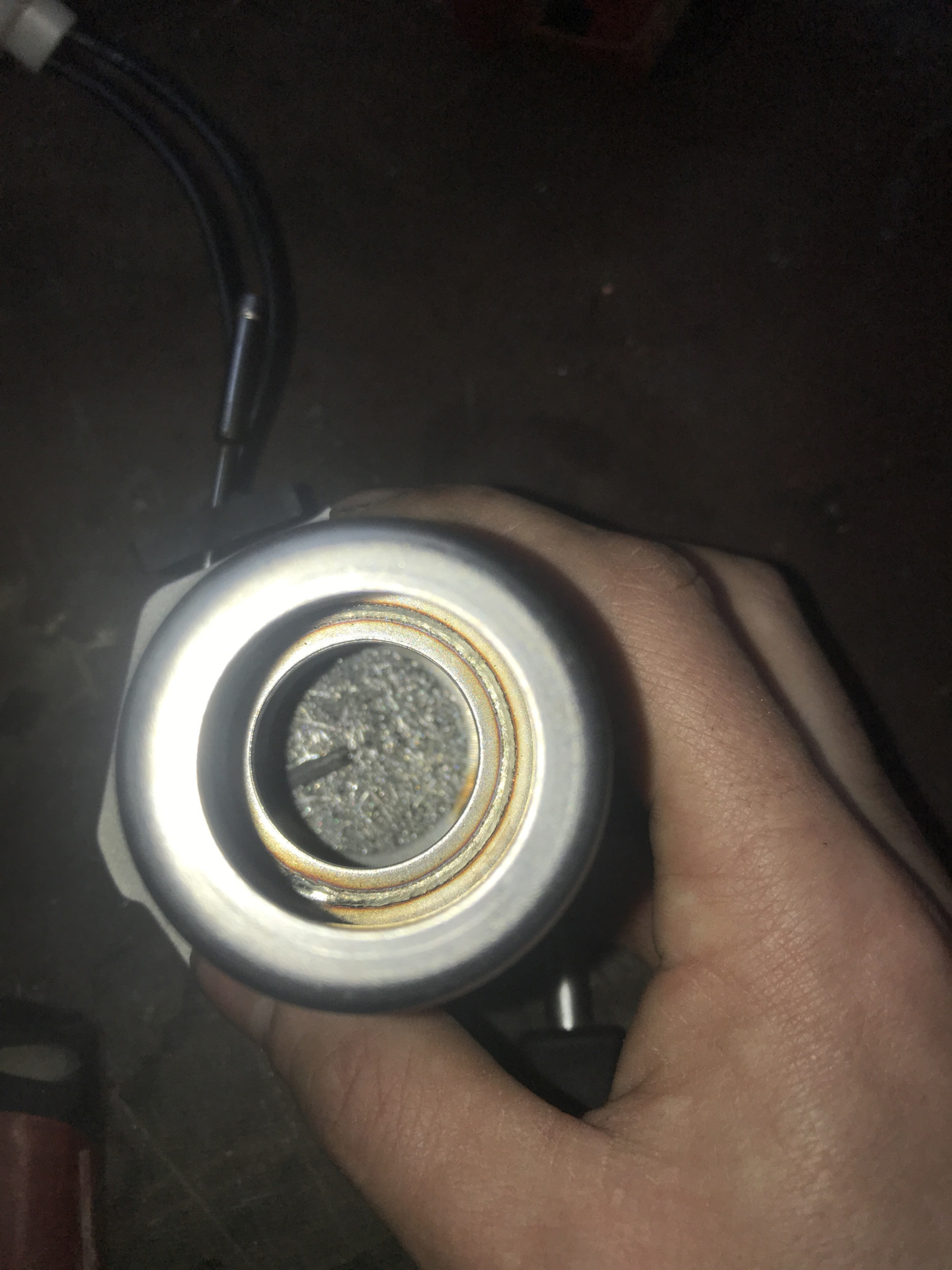

Прикрутив стаканчик на саморез, всё собрав вебасто заработало и работало неделю, сколько ещё бы проработало сказать не могу, но думаю до весны бы точно хватило. Было принято решение заказать горелку LAND ROVER

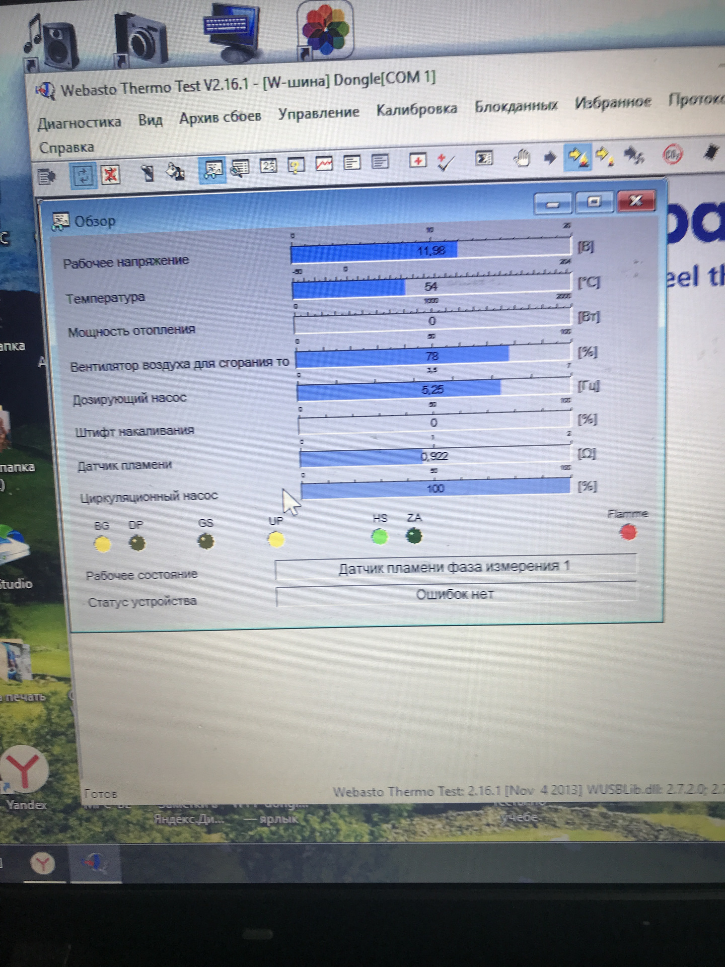

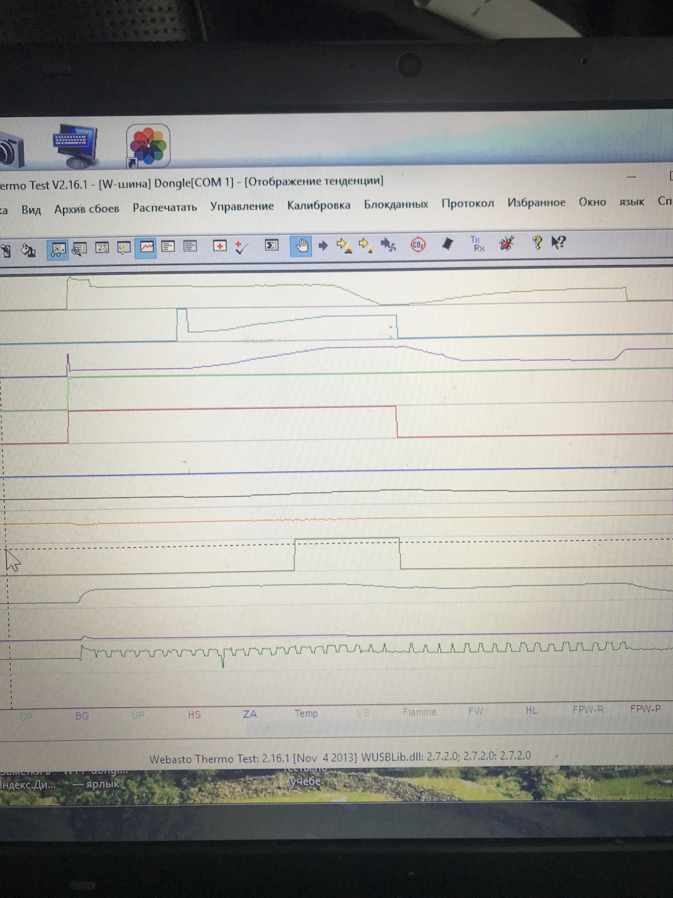

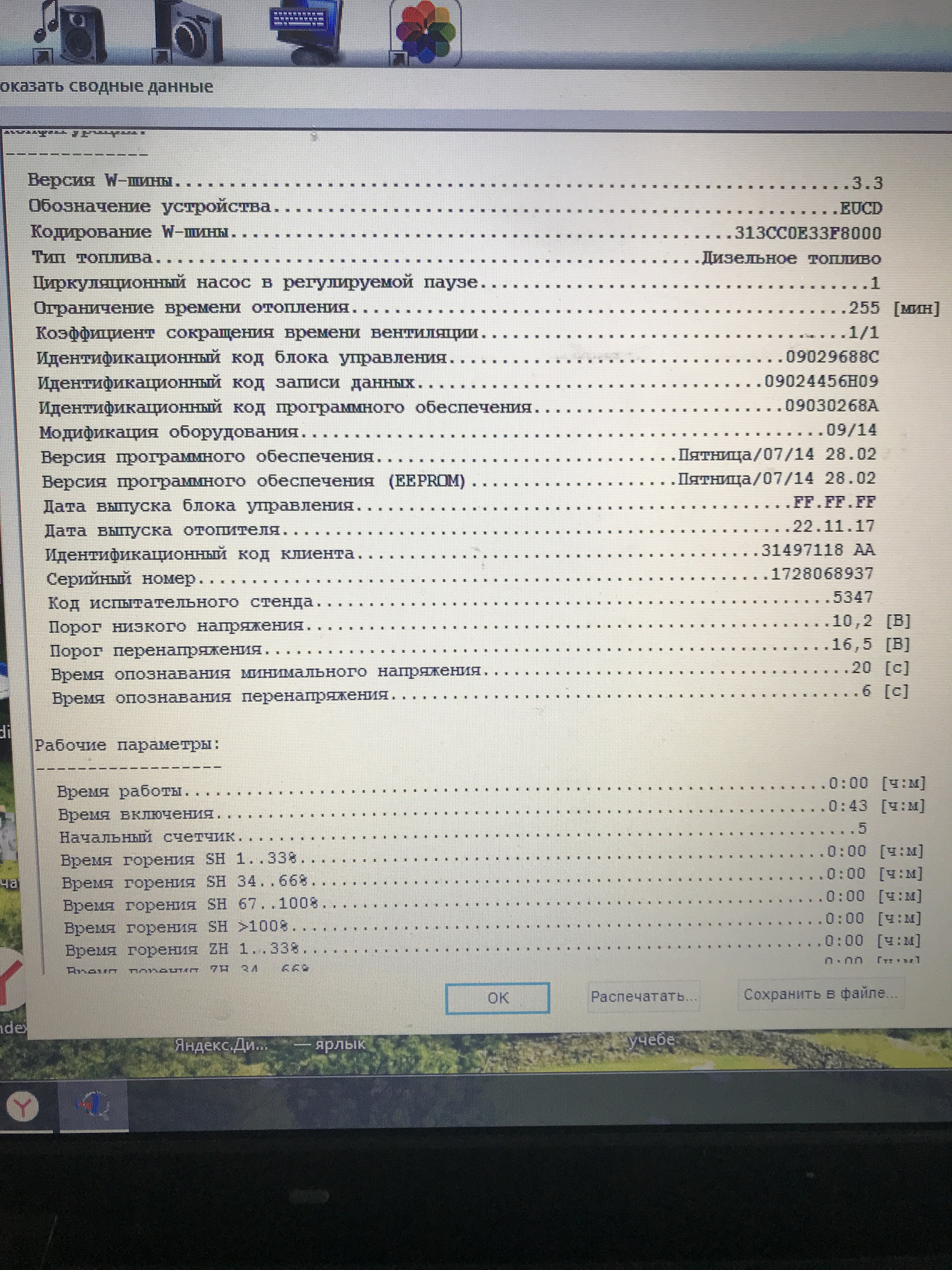

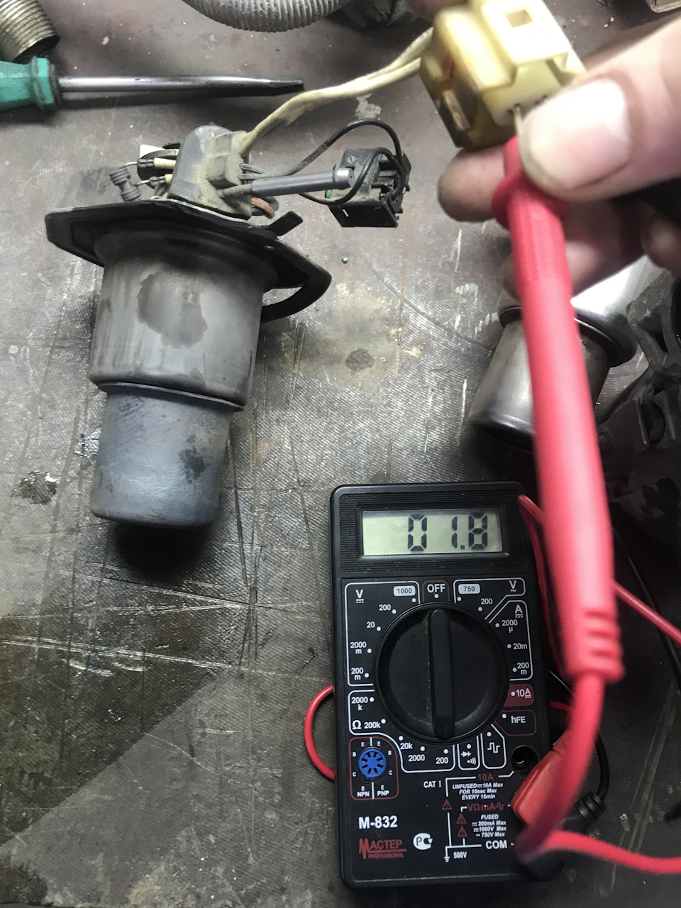

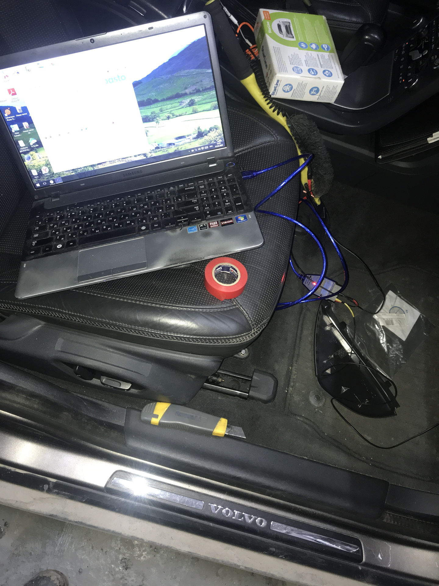

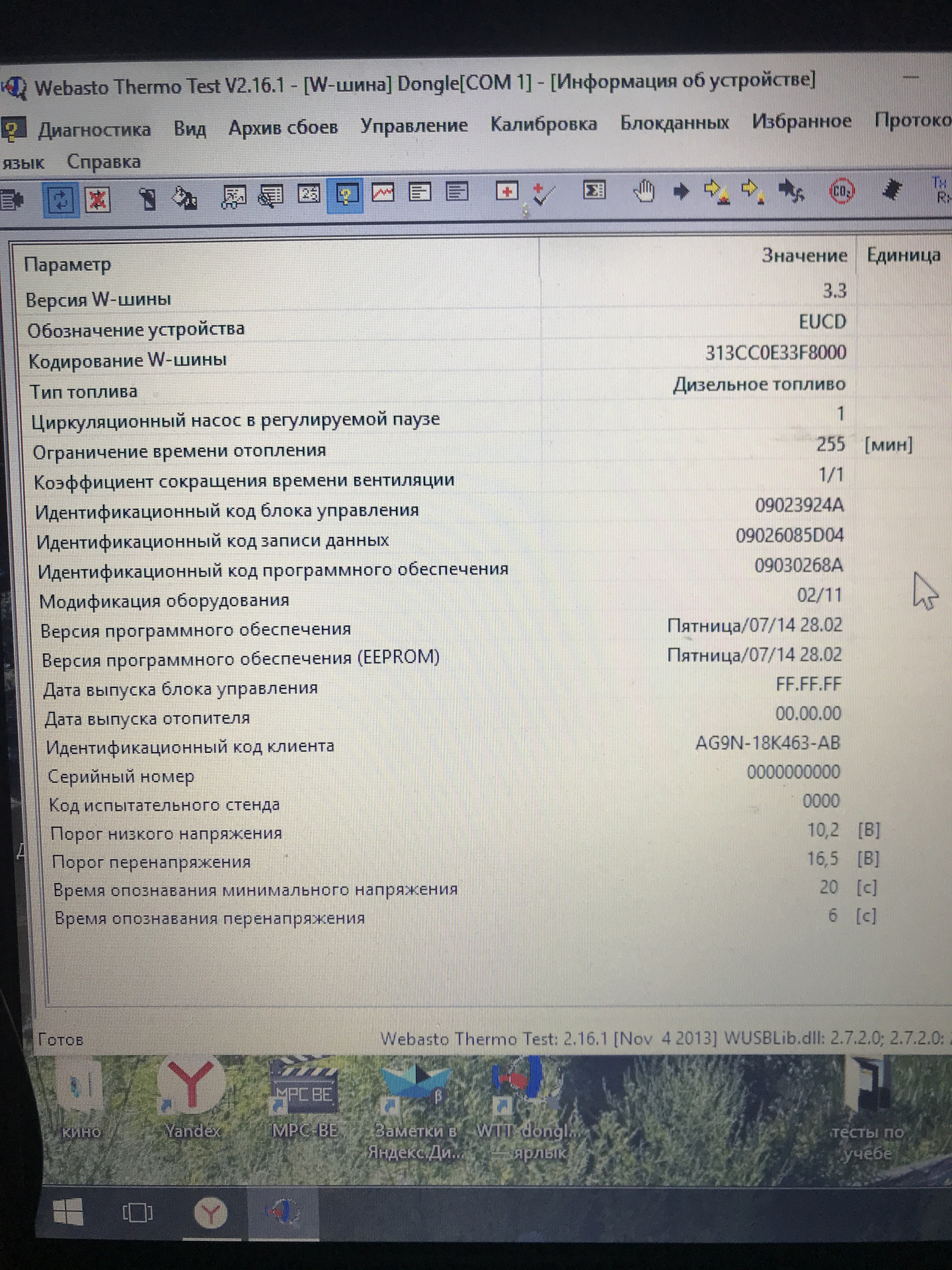

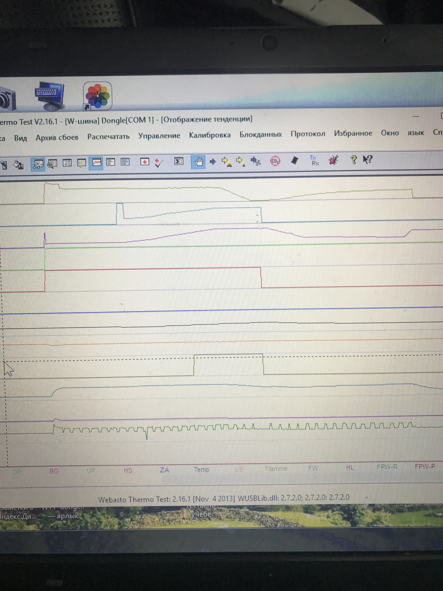

LR031750 и переделать вебасто TTV в TTVEVO. Руководствуясь записами вот этого человека eganee За что ему огромное СПАСИБО! Он же поделился софтом для прошивки вебасто за это ещё раз громадное СПАСИБО!

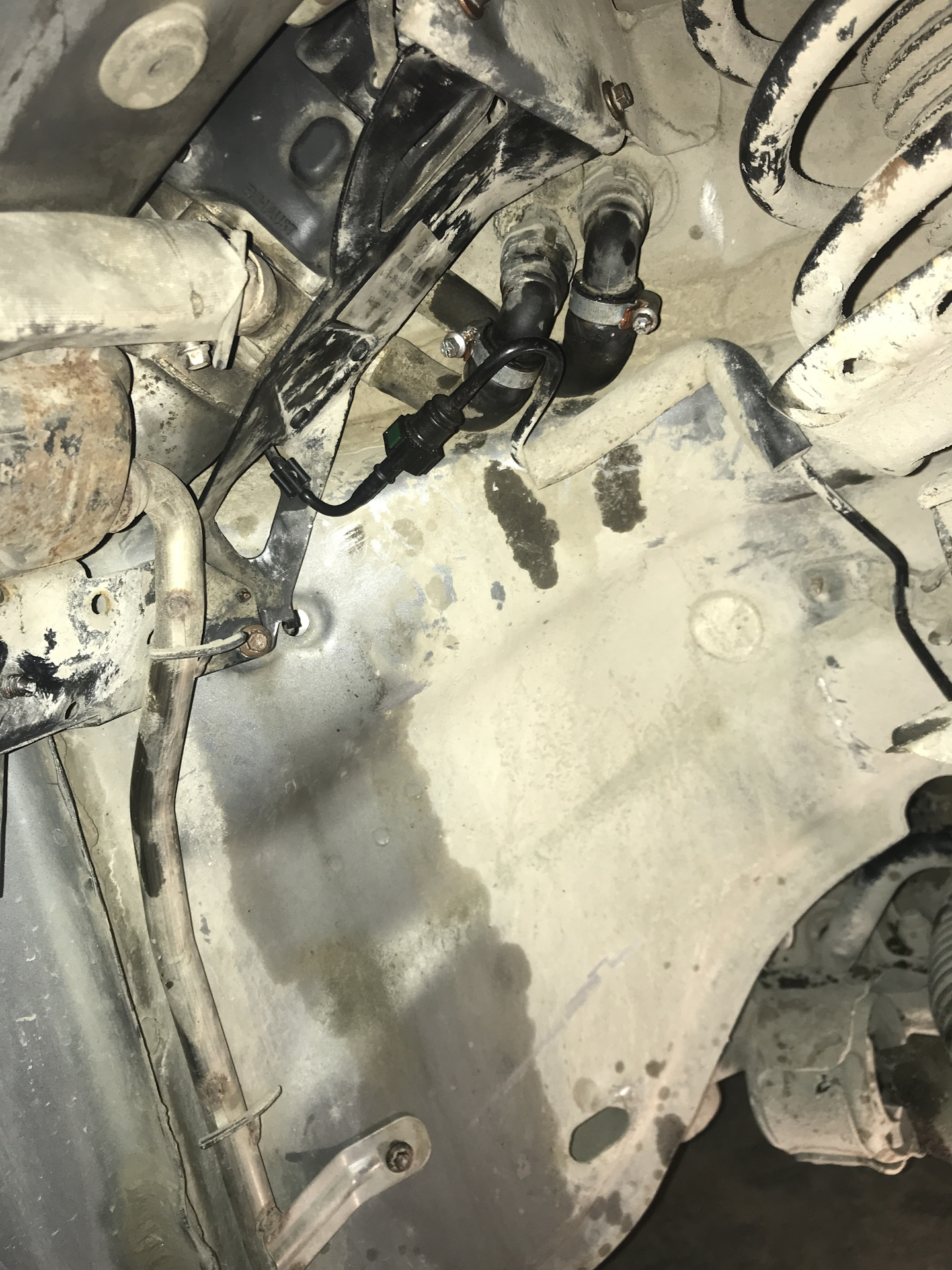

Горелка пришла как нельзя кстати в четверг. С пятницы оставил машину в рабочем гараже, для того чтобы не ждать в субботу пока она остынет, чтобы снимать патрубки идущие на отопитель, отправился домой пешком благо 30мин не спешной прогулки и дома.
В субботу утренняя прогулка до работы и процесс пошёл.

P.S. Если кому-то в Екатеринбурге потребуется помощь в переделки вебасто в VEVO обращайтесь. в програмной части помогу 100%. По технической консультацие, если потребуется.

Щас такие запчасти, я когда покупал керамику мне продовец сказал что к нему обращались с новой горелкой и просили заменить на его керамику, не доверяют они оригиналу
Щас расскажу вот кончилась месяц назад горелка лопнула керамика и повело её внутри отработав 500 часов думаю щас заменю от лендровера за 9500 рубасов и всё будет класс обнулил часы наработки купил заменил радостный такой и потом через 30 часов горения начала опять чюдить снимаю вскрываю и что я вижу лопнула керамика опять не отработав месяц думаю ну ладно поставлю усилиную керамику с авито 1400 градусов держать должна три дня опять ошибка компонентов и вот моё терпение лопнуло и щас буду ставить от vevo горелку, а если бы я купил оригинал она почти 20000 рубасов стоит, и как думаешь стоит городить огород за 3000-4000 рублей
Ну, оригинал Volvo сравнивать с оригиналом LR не совсем корректно, форсунка Vevo стоит 24, против 20 за V :)
Форсунка на V у меня начала дурить на 185 т.км, поменял на LR010329, сейчас 255 т.км., при практически ежедневном использовании зимой проблем пока нет.
Если керамика лопнула через 30 часов, а предидущая отработала 500, то может проблема не только в горелке была?
чего сравнивать оригинал вольво и оригинал лэнд ровер горелки эти одно и тоже их производством занимается одна компания.
Вот уже не первый раз читаю про подобную доработку. Может кто-нибудь пояснить а в чем смысл городить огород? Из-за 3-4 тысяч экономии раз в 180-200 тыс.км?
новых горелок кентури хватает максимум на 2года(качество стало желает лучшего), а не на 200К пробега как раньше. Этих капельных как показывает практика, драйвчанин с сургута юзает такую уже почти 7 лет, а там как вы знаете морозы будь здоров и скорей всего месяцев 7-8 вебасто не глушится совсем.Это не огород, а доработка отопителя, так как сам производитель вебасто признал что горелка вентури долго не служит, если мне не изменяет память стали устанавливать в подогреватели лэнд ровер капельные горелки уже с 2011- 2012гг. А вольво продолжали их ставить вплоть до 2014г. вроде. если для вас 5000 рублей ничего не значат, то ставьте пожалуиста горелку кентури, которая идет в вольвовской синей коробочке и отдавайте за эту коробочку 10000рублей и ещё 10000 за саму горелку, абсолютно такая же горелка кентури в коробке лэнд ровер стоит 10000рублей. Делать выводы Вам!
Вот теперь совсем непонятно стало, новая керамика от LR должна служить 2 года или 30 часов… :)

Софт eganee от xc 60 рабочий но корректно он не работает на xc 70 не отображается что котёл запущен особенно с telestart если управляешь
Понял. Придется ехать к официалам.
Нужен софт 30790221 Software-Fernbedienung и если нет таймеров 30776785 Software-Timer
Два таймера есть. У официалов только заливать софт?
У тебя софт стоит для разблокировки. Wbus если не стоит то котёл не будет запускаться с gsm вроде

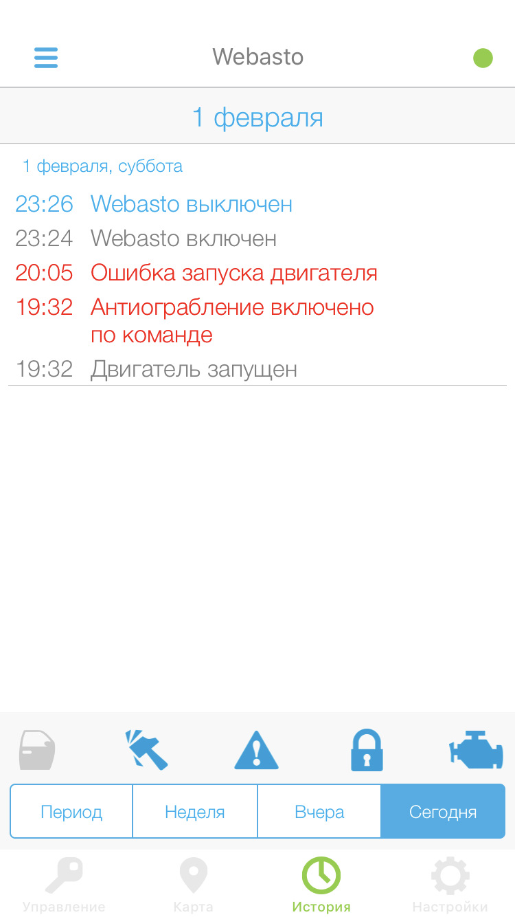

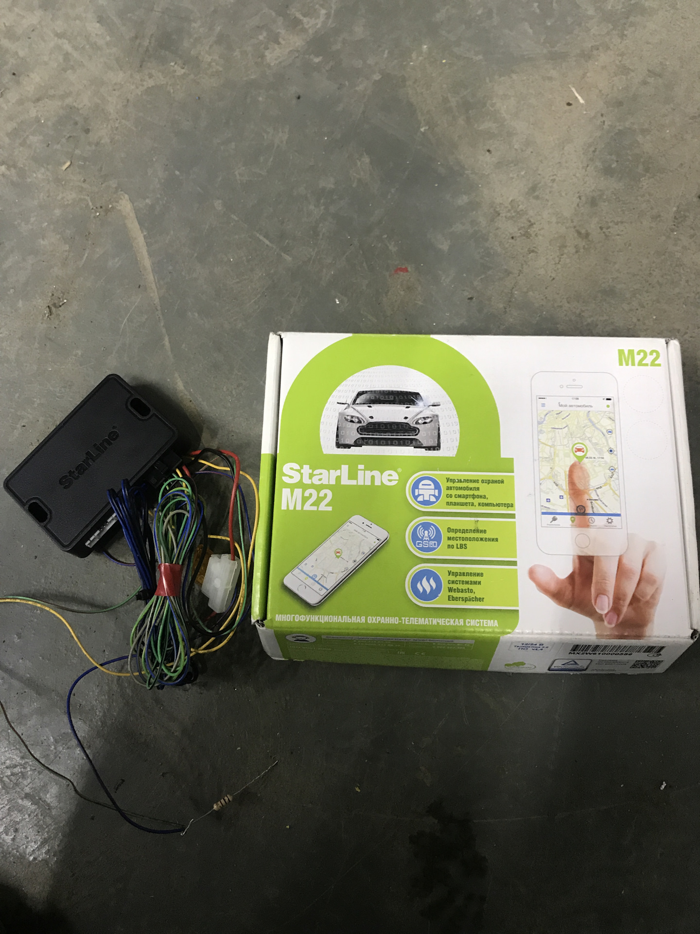

gsm ещё не доделан смс обратная не приходит для добавления устройства в приложение.позвонил в старлайн сказали что на оператор ёта и мегафон смс приходят с задержкой мин 1,5часа. Жду смс с кодом.
belovd1978
С gsm запускается и индикация на панели появляется при работе котла?
настроил модуль, вебасто запускается, как через смс, так и через приложение.
