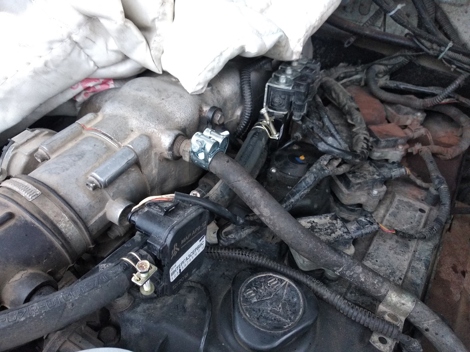

Замучили меня червячные хомуты. И ладно на антифриза подтекают и ладно. Мучили меня хомуты газового шланга. Диаметр небольшой у шланга, и хорошо обижать нормально не получается. Перетянешь, хомут в мусор. Брал в магазины производителя норм и лузар. Эти хоть более менее держали, остальные не давали нужного результата. На силиконовые шланги брал силовые хомуты. Хорошие, но имеют маленький ход. На некоторых патрубках раскручивает, еле одеваешь, а потом не хватает хода нормально стянуть, кулачки встречаются. А на газовой магистрали фильтр менять, сразу новые хомуты ставить надо. Второй раз стянуть хомуты уже не дают.

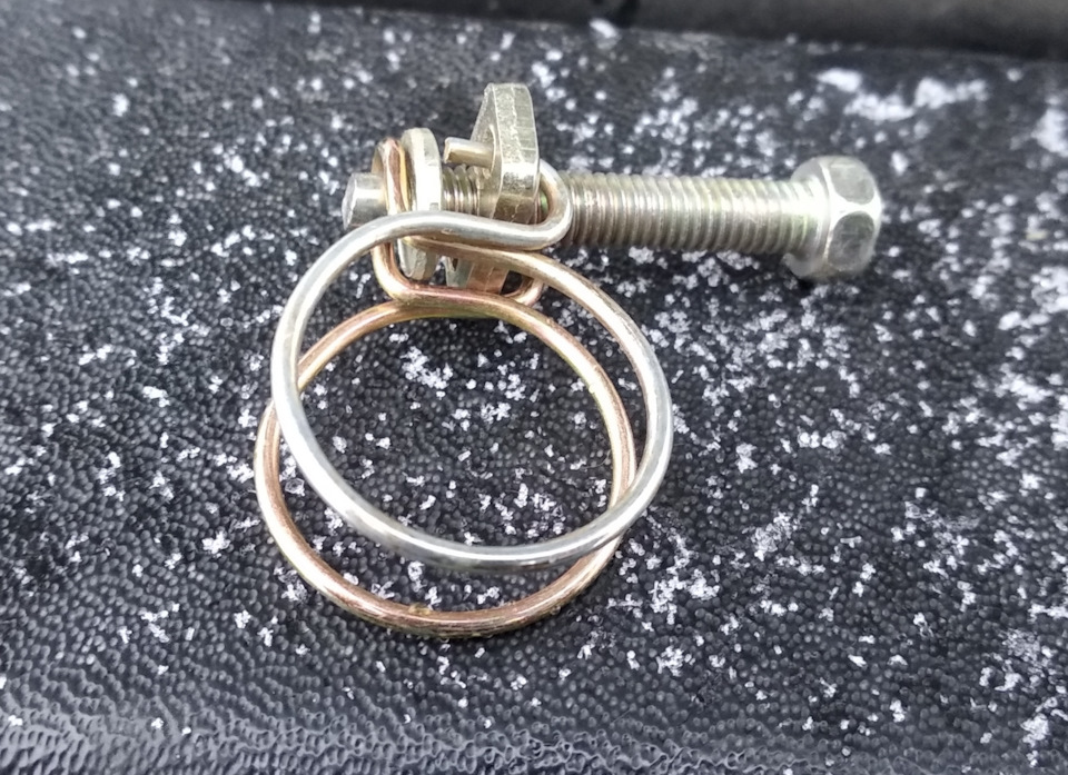

В своем любимом магазине крепежа взял проволочные хомуты.
Стягивают отлично! Есть опасения, что будут перерубать силиконовые патрубки. Ну посмотрим.

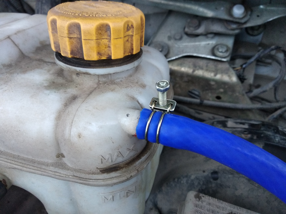

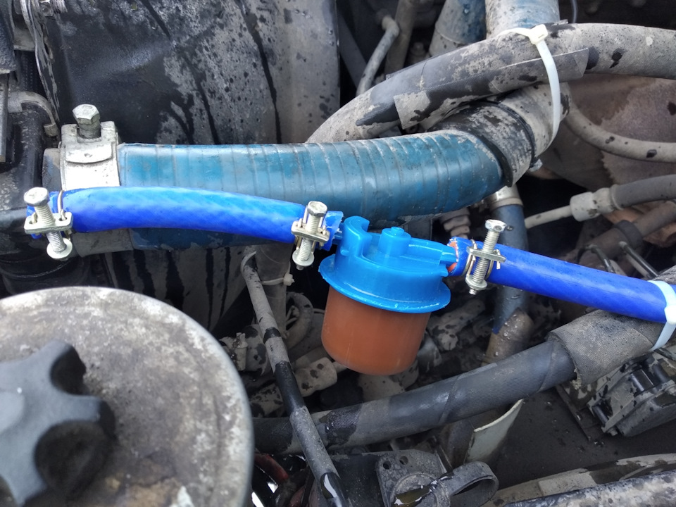

До кучи, заменил тонкий шланг на расширительный бачок на силиконовый. И решил врезать фильтр, почистить немного антифриз.
Антифриз коричневый. Менял осенью… Что думаете? В чем причина? Прокладку продуло?

Были у меня такие хомуты. Перешел на пружинные
А у меня были пара пружинных, не плотно обжимали. Есть ещё проблема с нашими патрубками. Дубеют со временем.
Вместо того чтоб до одури тянуть хомут, лучше снять патрубок и смазать посадочное место литолом или любой подобной смазкой, и после этого затягивать. Лучше в теплом помещении, пока шланги мягкие. И больше капель мучить не будет.
Интересная идея
лучшее самозатяжные хомуты.
Пружинные?
Да. Я сам на такие перехожу и не только на системе охлаждения.
Ну чтобы не перерубали, сверху шлангов можно намотать под хомуты изоляцию разную. Типа серпянки или армированный скотч.
Либо подложить полоску Пэт пластика толщиной 0.2 милиметра .
