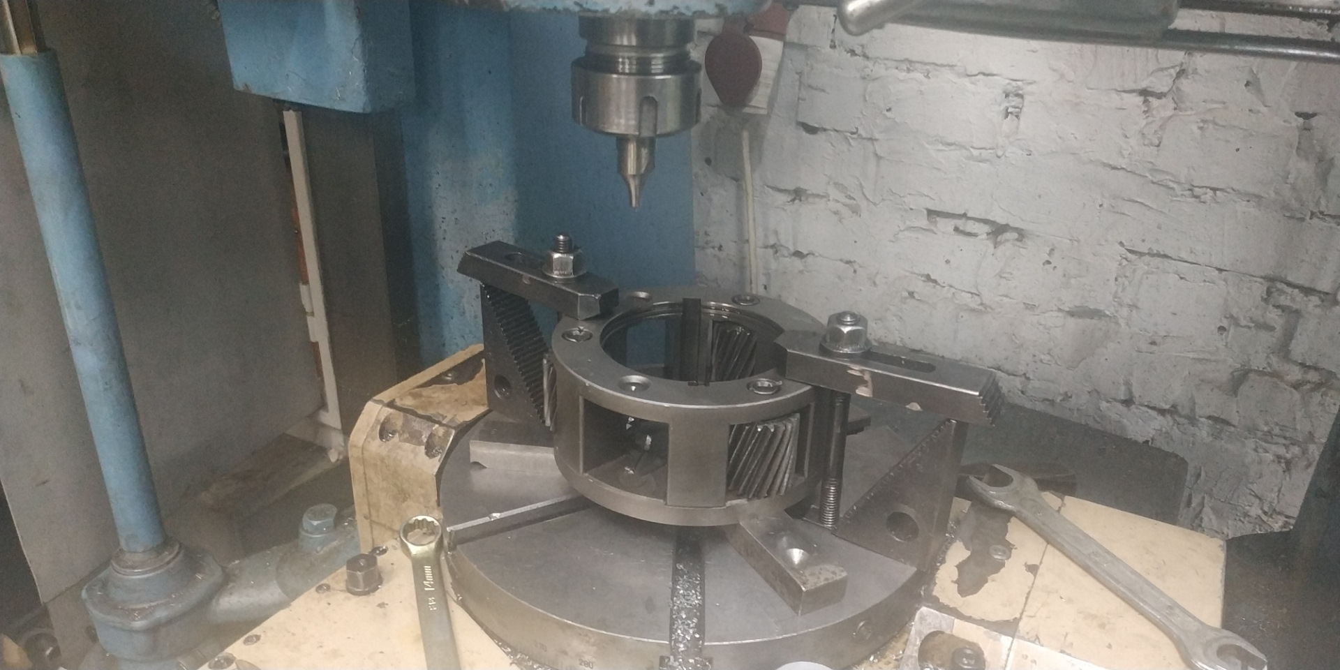

Вал уехал на шлицы, с куска защиты вырезал новую боковую стенку секции понижения, две втулки к ней из старой крышки рк. Понижайка в 243рк имеет 6 сателлит, почему бы не сделать такую же в 249 ? Отверстия под оси намечены, но не просверлены. Разобрал донора с 231 для изучения.

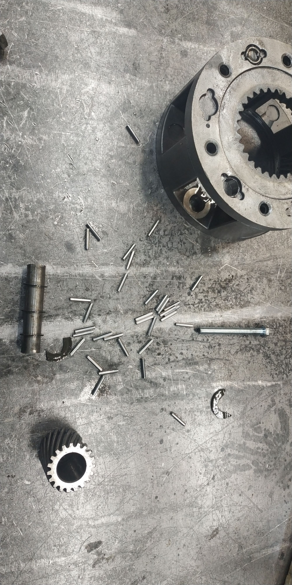

Оси калёные, фиксация кернением. Достаются прессом легко. Два ряда иголок внутри и три упорных кольца для них. Попробовал собрать обратно, не смог))) Сателлиты нужны с мелким зубом, с 231 не подходят. Берём редуктор с 249 рк, ставим на координатку. О, это было то ещё занятие выставить его точно. Конструктора ещё добавили удовольствия, расстояние по диагонали между отверстиями +15 соток к целому значению.

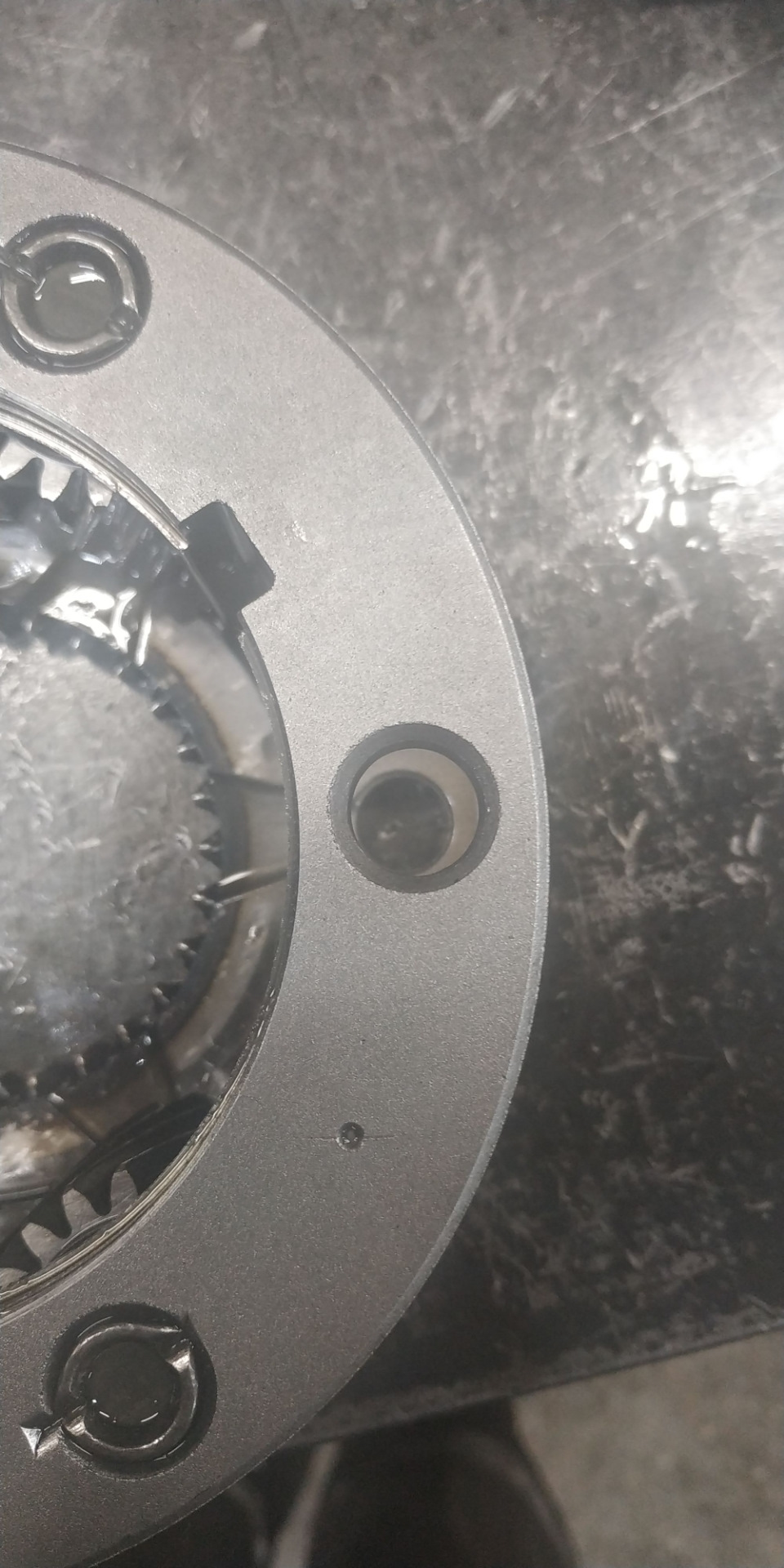

Центровка, потом 6 мм, потом 10 и финиш 12.5 мм сверло. Металл отлично поддается обработке. Результат

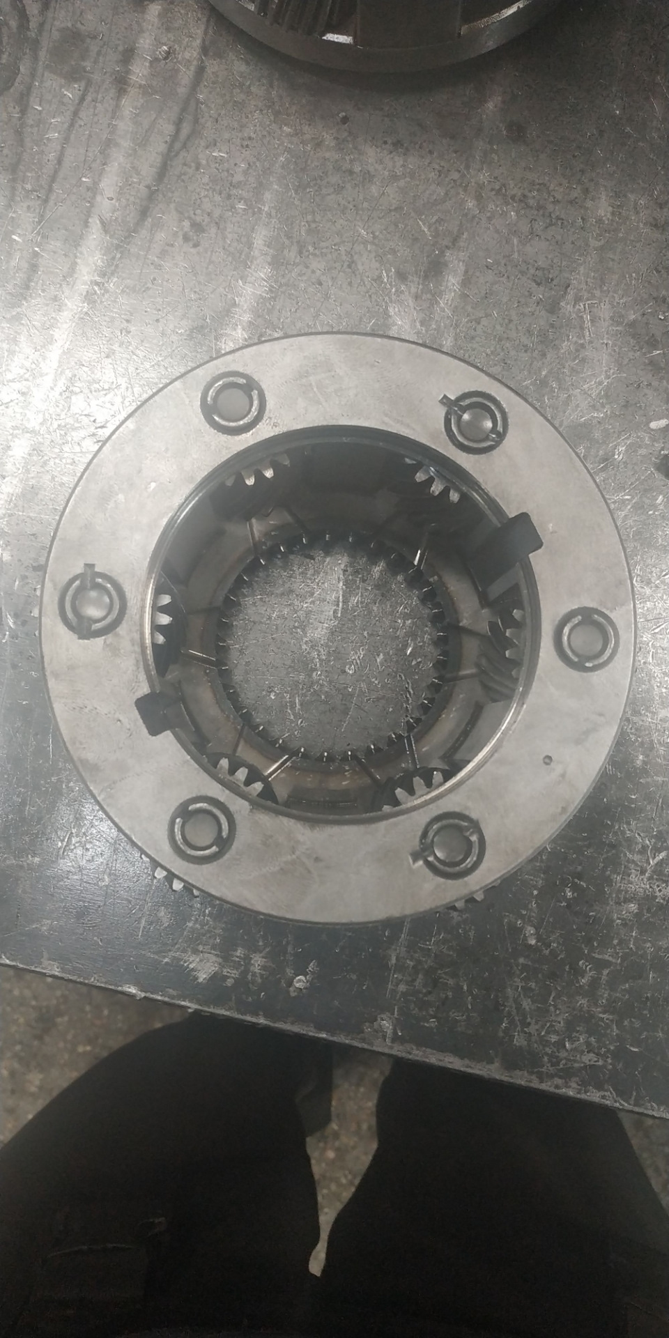

Иголки при выпрессовке фиксируем куском старого вала по высоте сателлита, вынимаем в сборе с кольцами валом и роликами. Готово
Теперь у нас два 6- сателлитных понижающих планетарных редуктора)

на старых 231х раздатках стоит корпус планетарки с уже рассверлеными отверстиями под оси сателлитов
Да, только там вал и шестерни с крупным зубом, не подходят. Валяется такое.
как показала практика профиль зуба планетарки значения не имеет. можно смело менять местами комплектующие

А можно полную схему будущего редуктора? А то не совсем понятно что в итоге получится должно
6 сателлитов вместо трёх или понижайка?
Что это даст при эксплуатации?
