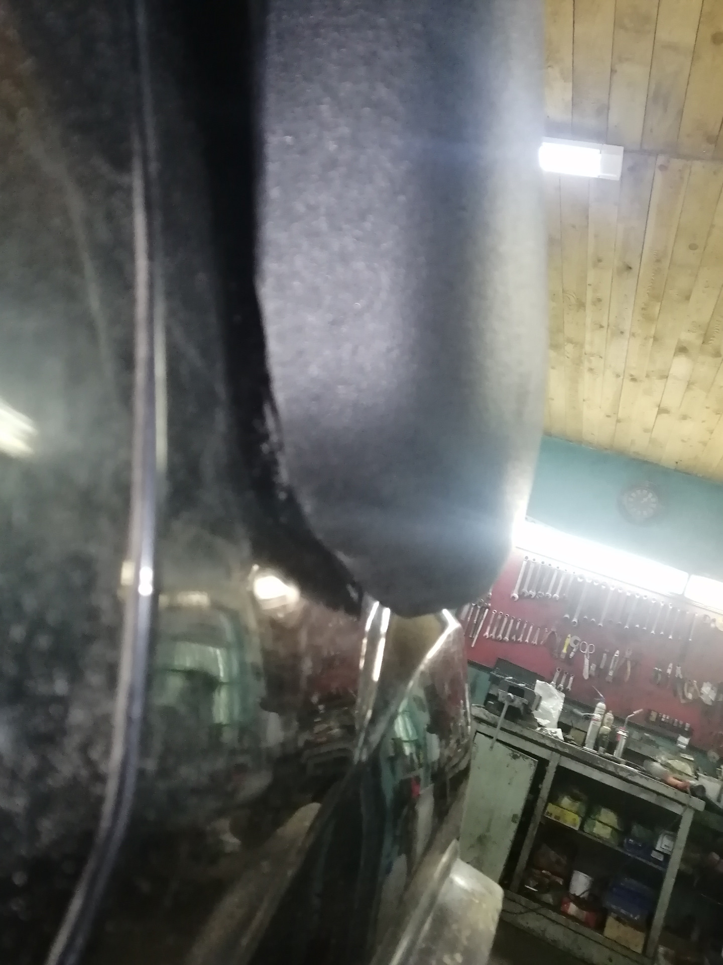

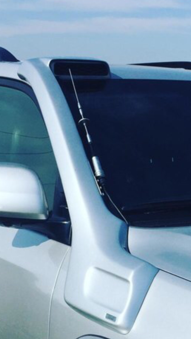

Наконец то дошло дело до самого шноркеля. Его я прикупил у другана а он как мне помнится у Сафин-Радик. С синего форума.Честно лучшеб не покупал.он вышел мне 4500 + банка от буханки1000. Знал бы что так будет купил бы лучше от Исудзу Д Макс 3500+ доставка. Как оказалось этот шнорк от Митсубиси Паджеро 3 и он вообще не подходит.

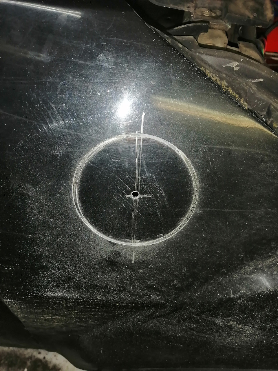

А не подходит я уже понял когда профигачил крыло

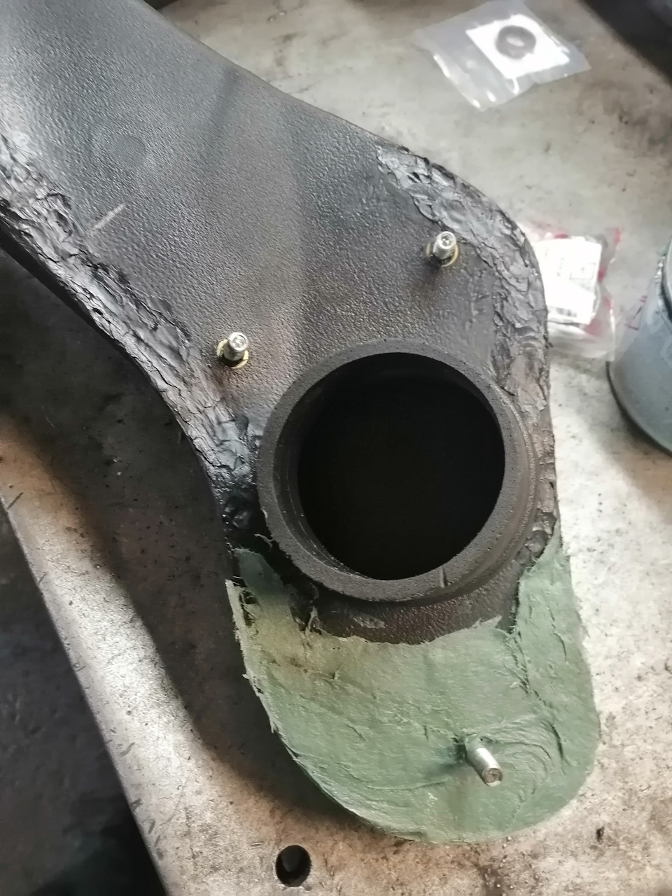

Разметил
Решил сначало коронкой.
Коронка по дереву оказалась. Сверлим
Готово

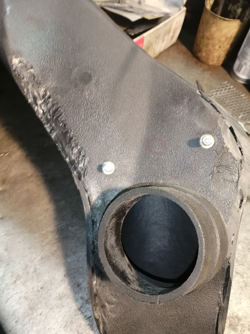

Разметил крепёжные отверстия
Понеслась
Обрезаем подгоняем
уже ближе к делу
Осталась не большая щель дыра короче ХЗ))))
Вроде ничего
Фиксируем

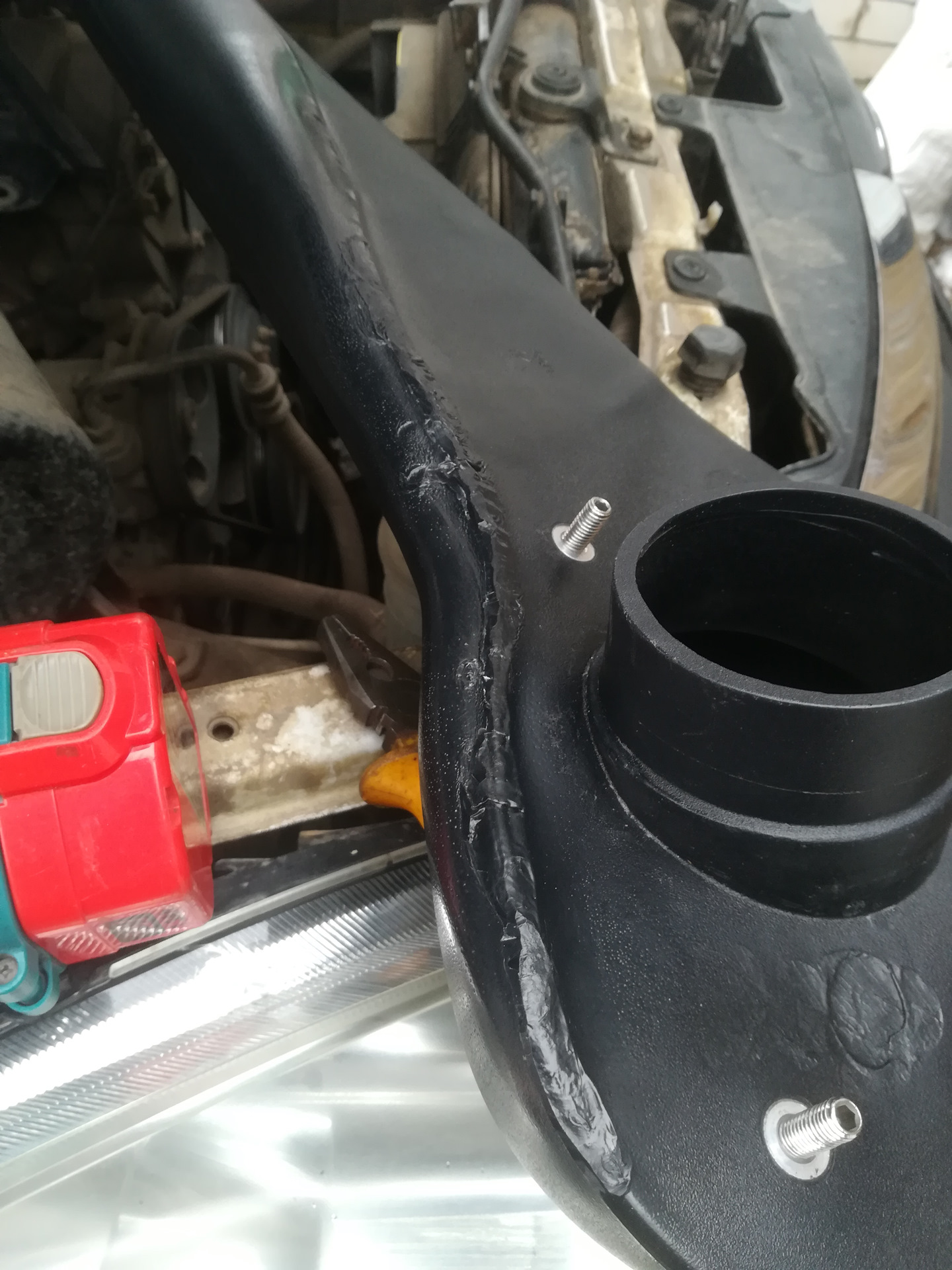

Подрезка низ
Пока просто пропаял
Прикинул. По крылу вроде ничего. Кроме переда
Пропаиваем всё это дело сеткой от фильтров воздушных
К крылу закрепил. А тут пи.ц растояние.
Шаблон по крылу
Греемфеном минут 20.
Заполняем шпаклёвкой
Вроде норм будет

Сегодня установил на машину. Зазор полностью не убрал и остается ещё прижать его к стойке и переделать планку крепления. Родная вряд ли подойдёт. Гусек из комплекта не лезет на шнорк, поставил циклон.
Нормально он встаёт, просто надо немного поработать феномен и всё, резать и паять ничего не надо, достаточно нагреть и притянуть, Д- Макс тоже нужно подгонять
Алексей! На первой фотке видно ну не втянуть столько. Нихрена он не подходит. Может у кого то норм мне говно попалось
А там много и не надо, греем внутринию часть и притягиваем, затем прогреваем внешнию и подтягиваем шнорх, крепить на две шпильки (нижние ), затем прогреваем сам шнорх и прижимаем к стойке, как можно плотнее

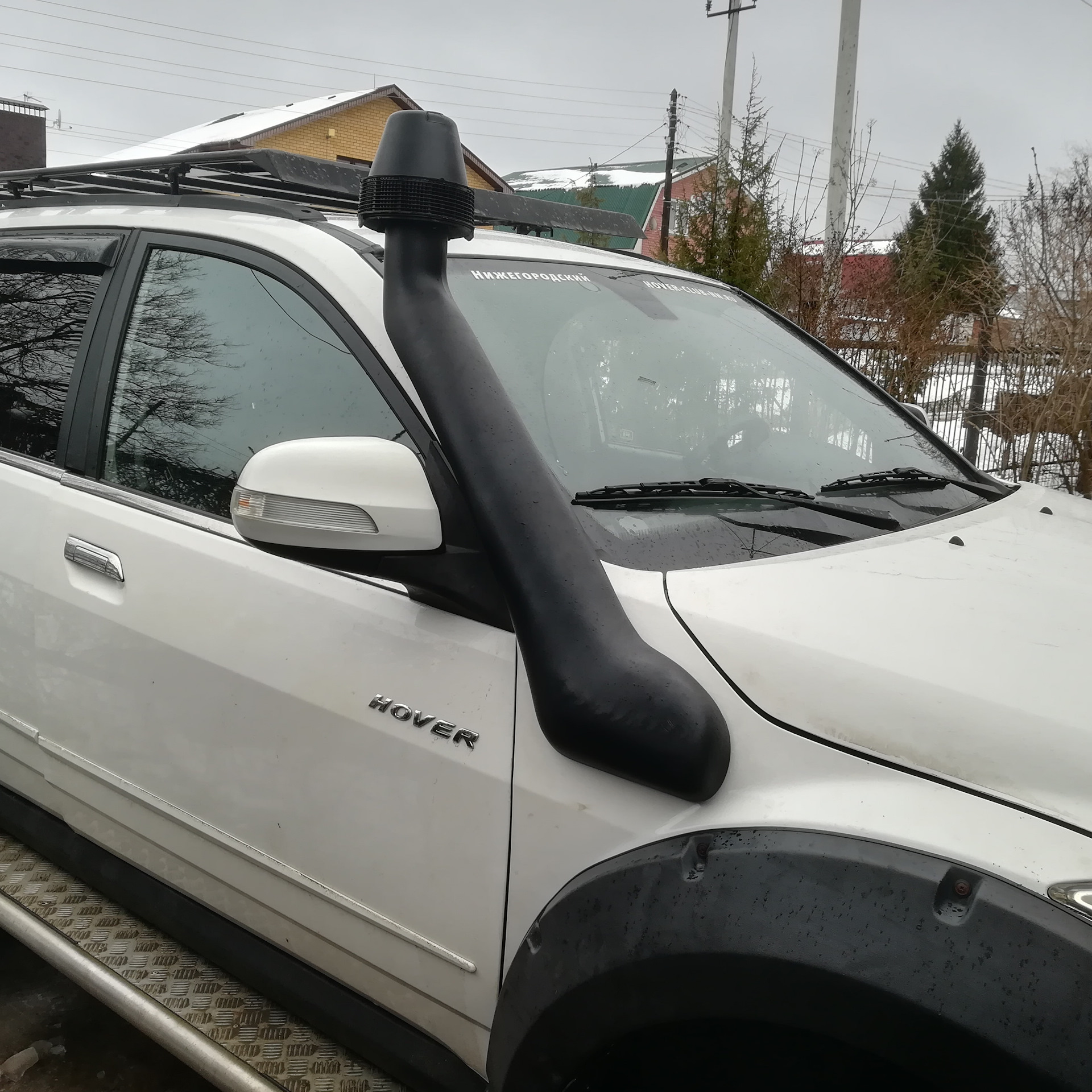

Теперь у тебя есть болван, а не шноркель, вот и доводи его до ума феном и шпаклёвкой, получишь эксклюзив. Себе тоже хочу замутить этой весной, но делать буду сам из стекловолокна, хочу такой
Это да да вот и так времени нет ещё и сним гемор получил. Фотка норм
Може и мну сделаешь Вить?:)) А то у человека попросил чтоб сделал как я хочу аккуратный и чтоб лежал а не хобот торчал, он пока не делает смотрю ты прям мои желания угадываешь!:)))
Если соберусь сделать себе, то наделать копий гораздо проще, так что всё реально. Дизайн родится по мере изготовления, фоток в интернете насобирал море, но что больше подойдёт покажет практика
Ну я немного по ипался чуток. Но победил.

Понял новаторских идей тебе Вить! Вот на этом фото идеал как я хотел чтоб он на крыше лежал!:)) Да и на крыле прям как на нашем кресле смотрится!
