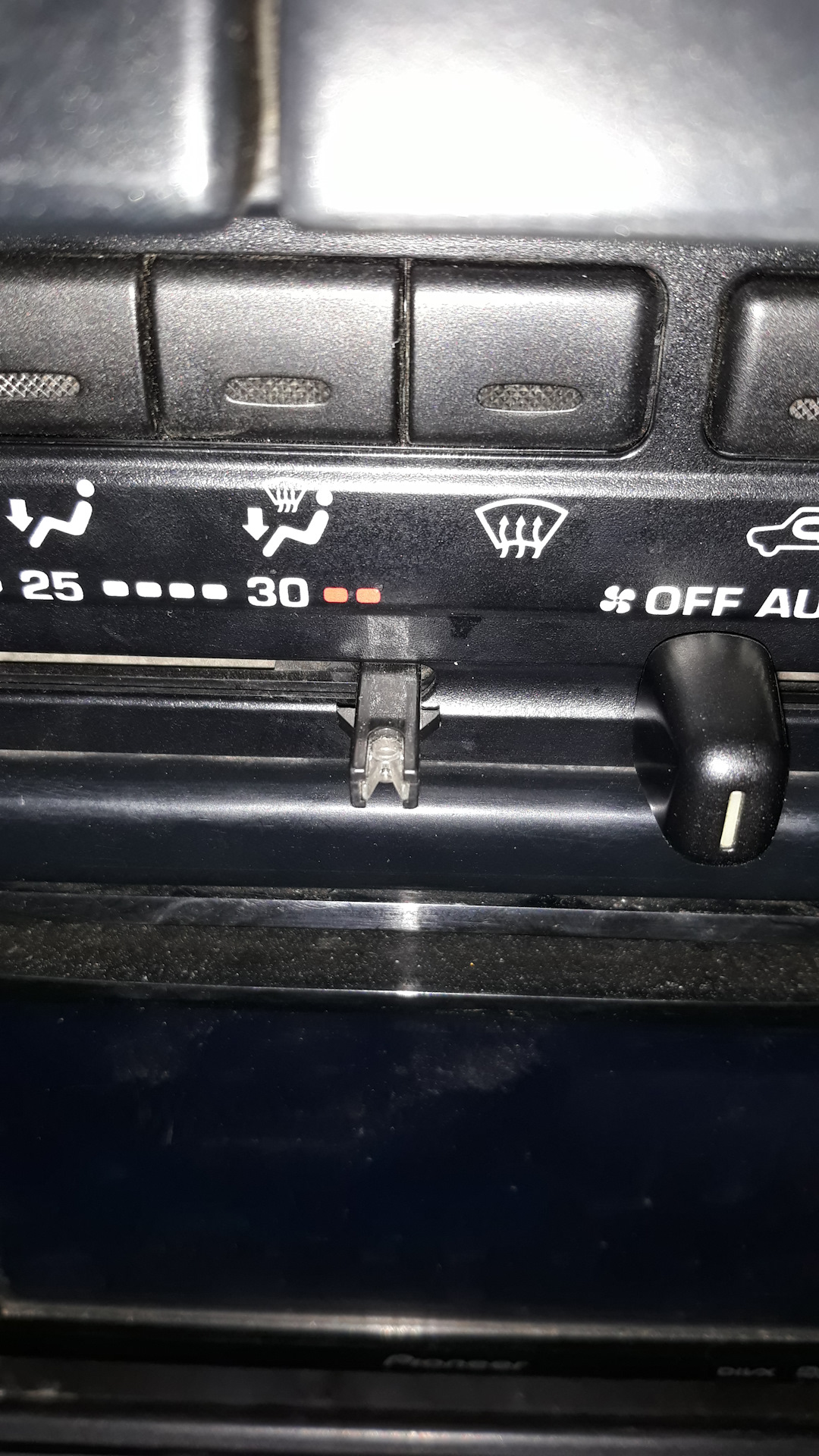

Без подсветки климата просто было нереально, приходилось включать свет в салоне… Родные лампочки превратились в сухари, их замена оказалась делом 5 минут, открутил 6 шурупов и все! Я не знал какой родной цвет подсветки и выбрал зеленые.

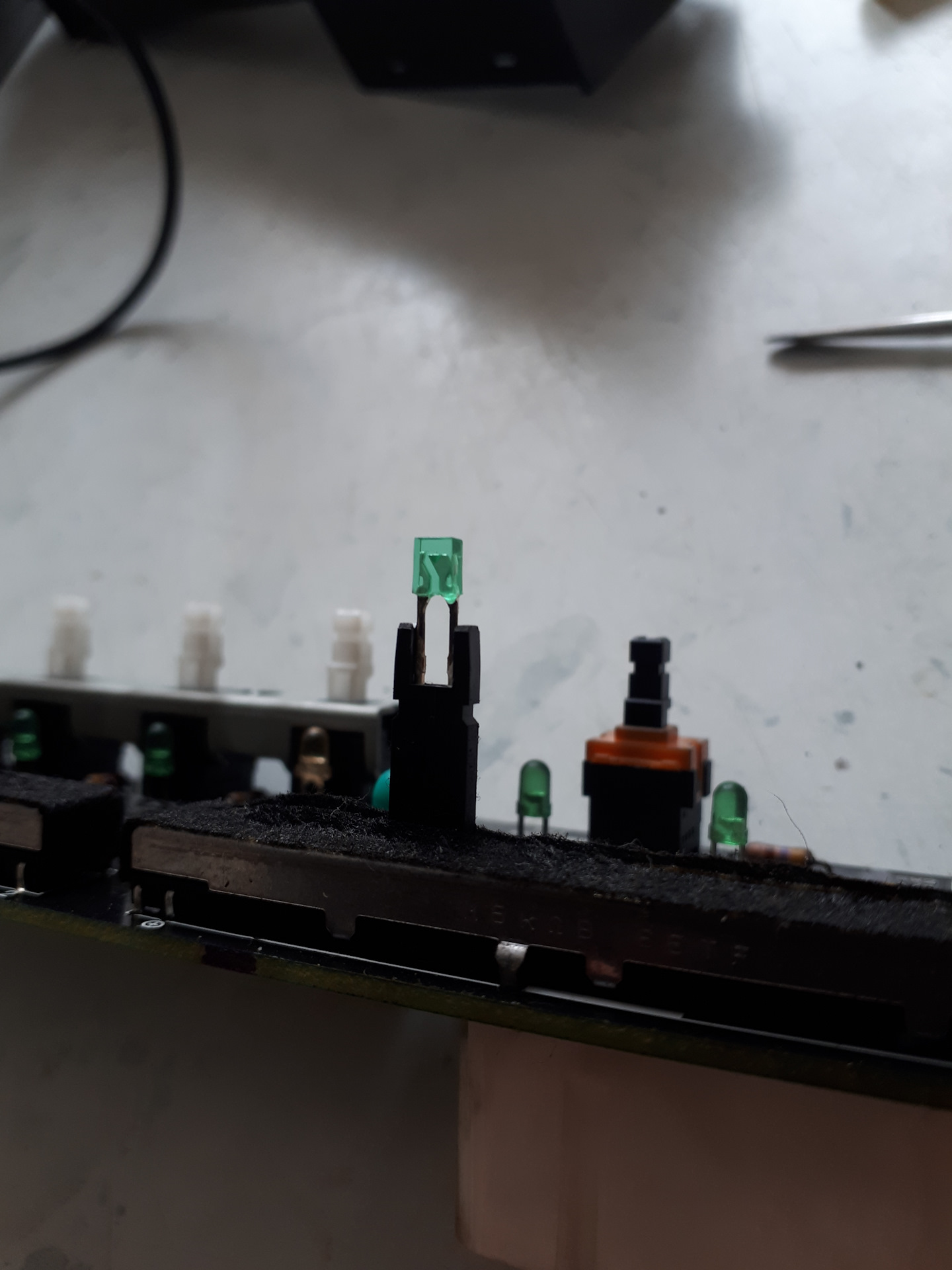

Воооо… это она и есть белое оргстекло в форме буквы V. Она светится зеленым. А вот на второй ручке, не снятой, полоска светися вертикальная. Но вытащить и перевернуть лампочку эту, помоему, без снятия климата не получится.
какие поставил? и у меня по ходу таже история вытащил к акуму не горят перевернул горят ! ну все думаю поченил ктото из прошлых хозяев не так поставил, давай ставить в машину не горят! надо наити 3 вольтовые обточить и еще раз попробовать.

Плохие новости, поставил 3мм диоды, не горят, купил разные, и полярность менял, не помогло… придётся менять плату
Проверь питание на выводах
Теперь как потеплеет попробую проверить
Там еще в самих переключателях 2 диодика стоят, чтоб их видно было! Они врятли сгорели, может грязные просто, или + с — перепутал когда ставил.
Вечером фото сможете сделать? Я не заметил лампочек при разборе
ок
Это ламочка? Или типа оптоволкна?
Вероятно они сгорели тк обе не светятся, маловероятно что их вообще снимали
Японаматные диоды не сгорают! 😁
Проверь. У меня тоже не горели. Перевернул и заработали.

Добрался до этих диодов, они не рабочие, буду колхозить теперь

Спасибо! Я нашел эти лампочки, у меня питание на них не поступает
Все верно, я ставил 3 вольтные и обточил их, даже полярность менял, не помогло, видимо питание не поступает, пока забил до лета
Они там последовательно подключаются? Т.е если один не работает то и второй не загорится?
Не знаю даже, не изучал вопрос
