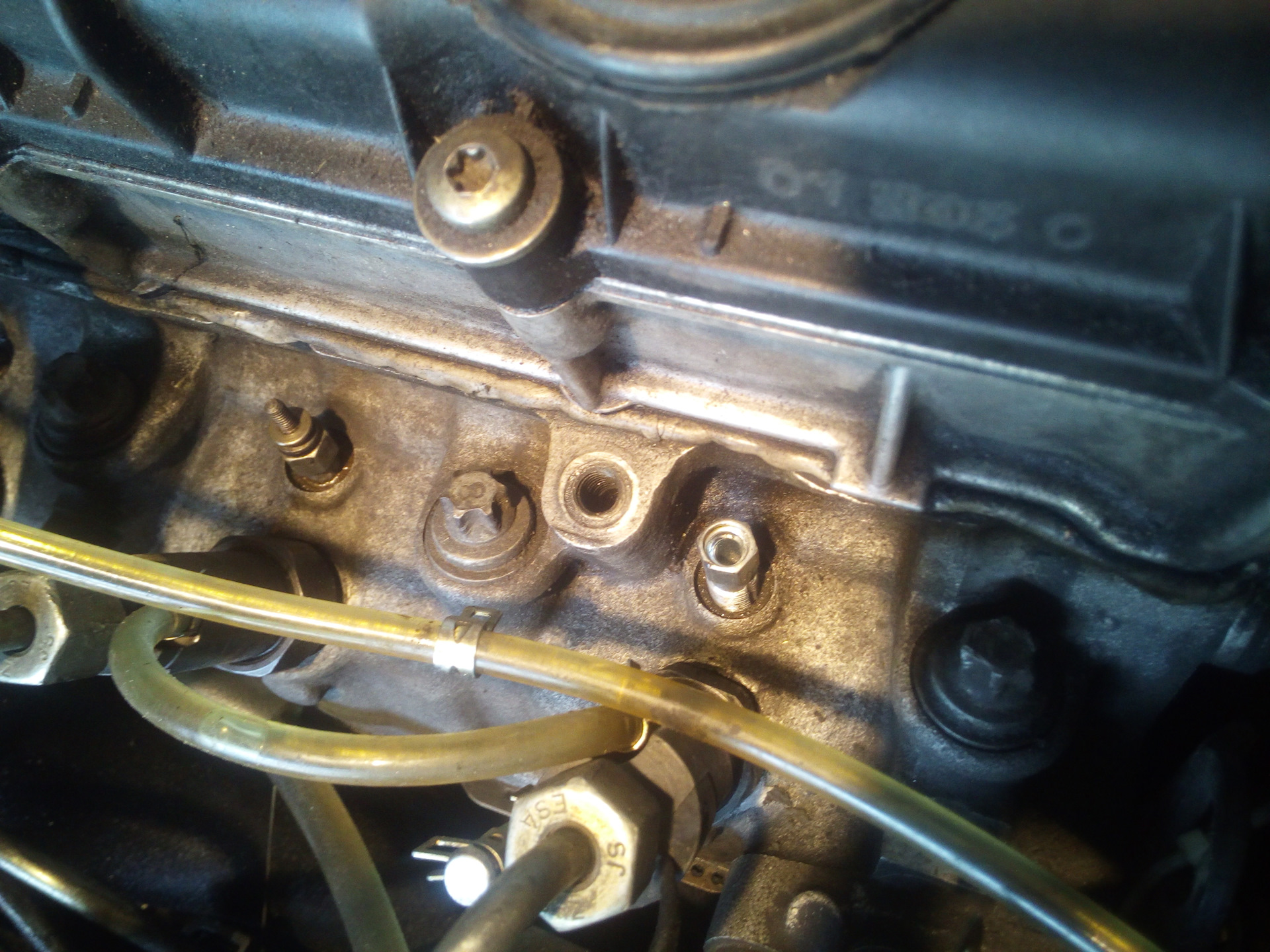

Можно сказать, запись архивная, менял я свечи ещё в 2019 году и то для профилактики, так как старые свечи уже отработали более 3 лет.
Не дожидаясь наступления в следующей зимы решил их поменять в мае.

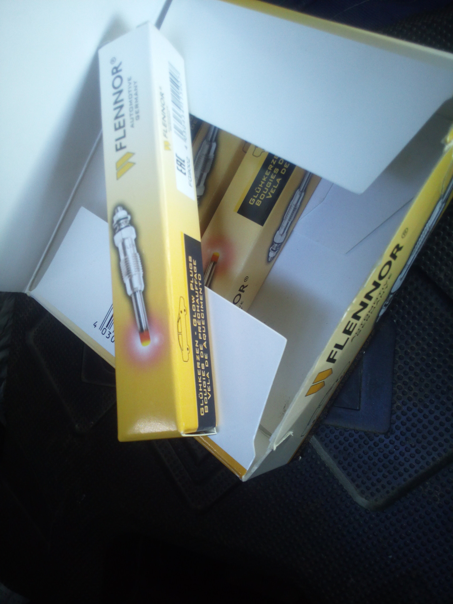

Свечи купил недорогие, вроде фирма ничего.

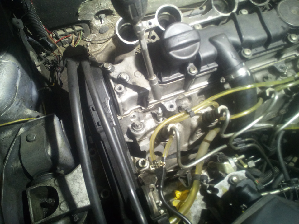

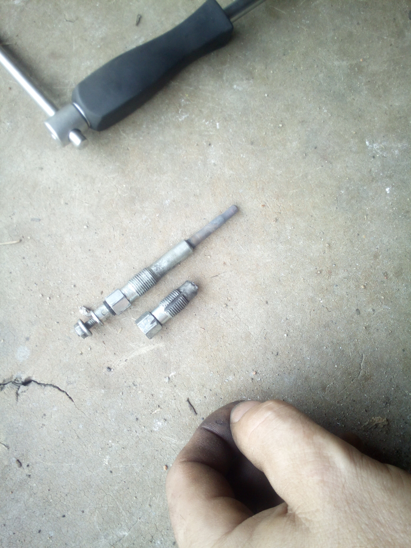

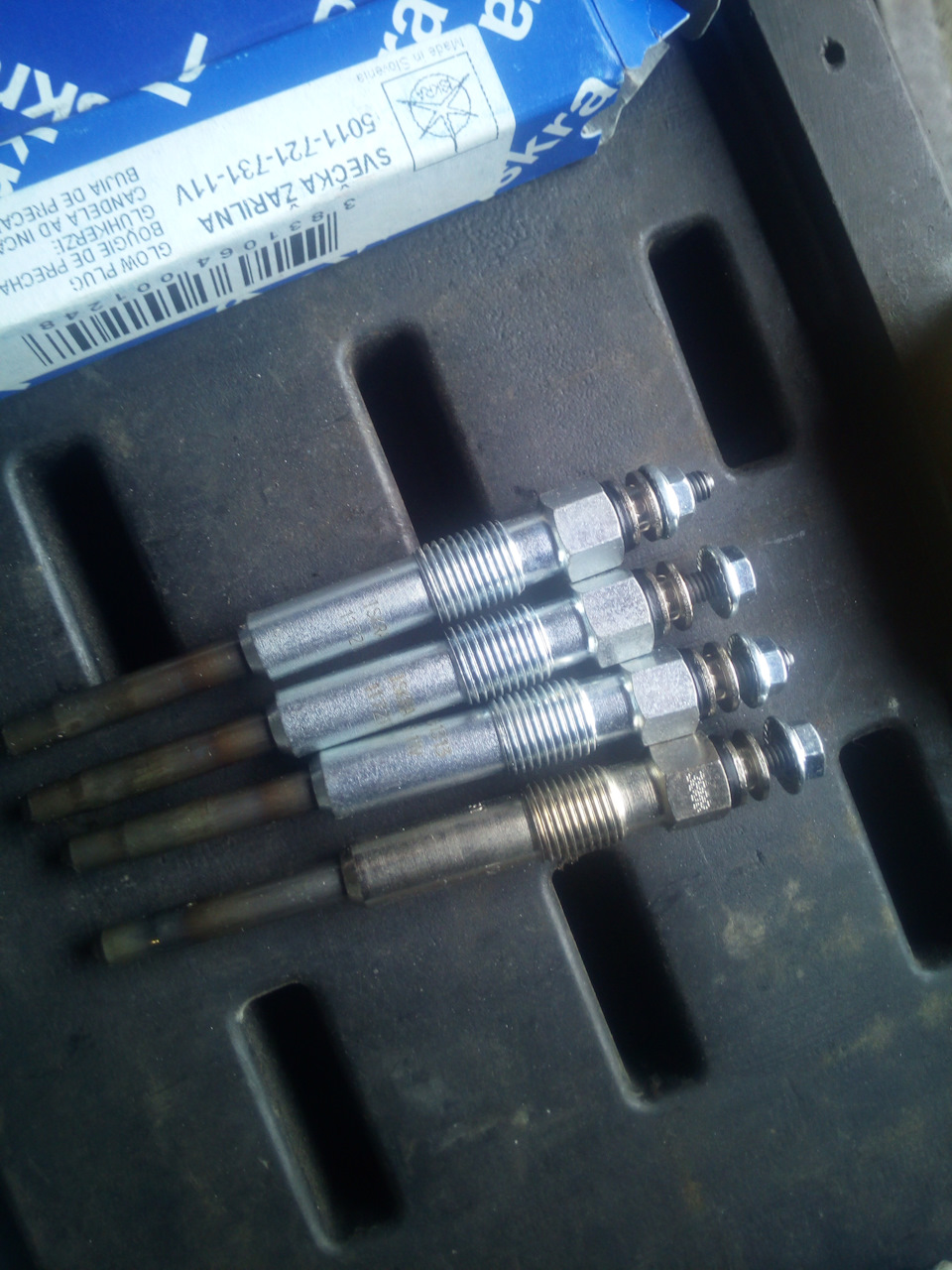

Но как оказалось фирМа оказалось ничего хорошего, кроме цены)). Эти свечи проработали ровно 3 месяца. После чего я почувствовал, что мотор на холодную стал троить, и плохо работать. Стал разбираться почему и к моему удивлению, из четырёх свечей только одна оказалась рабочая!.

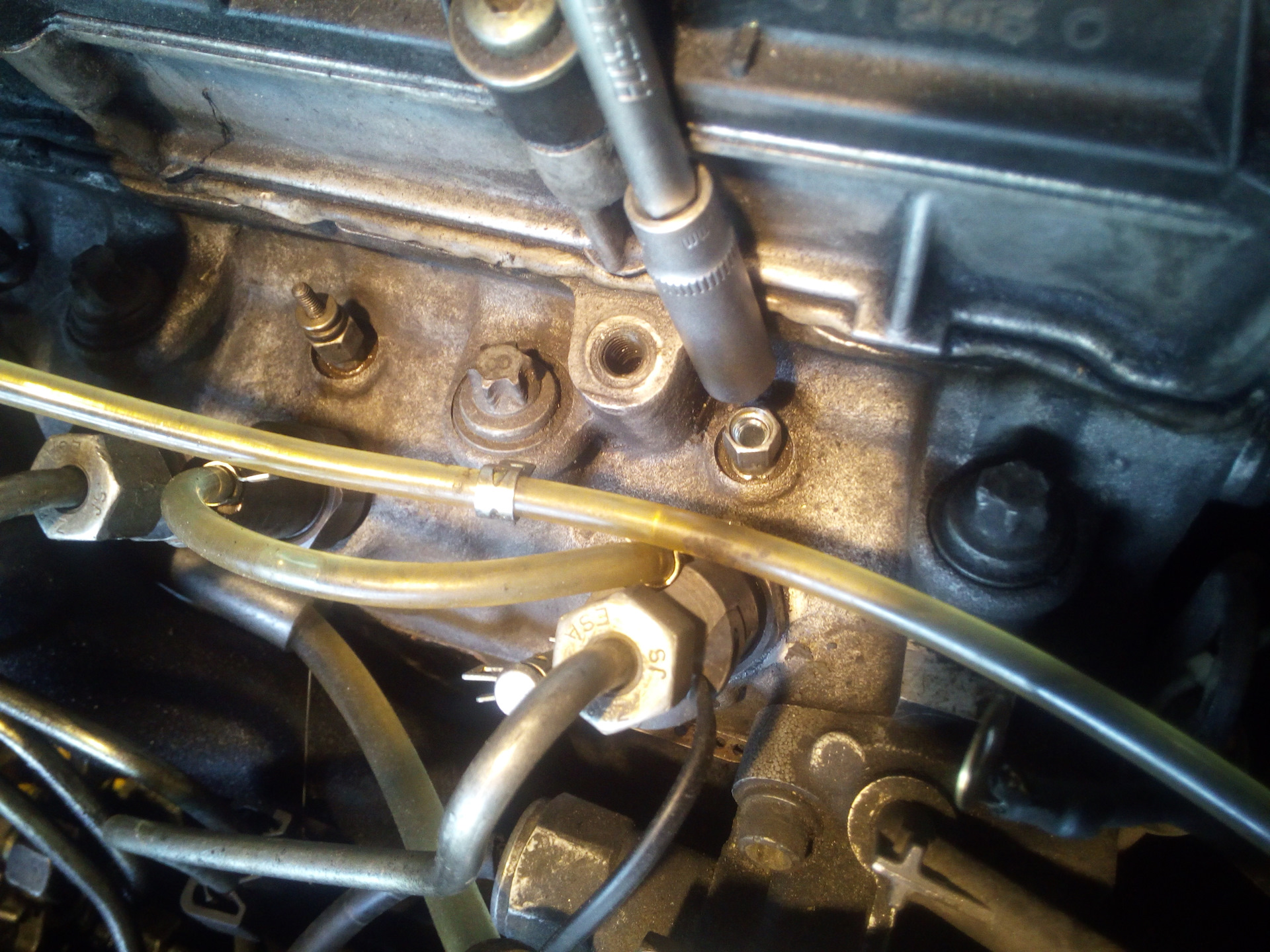

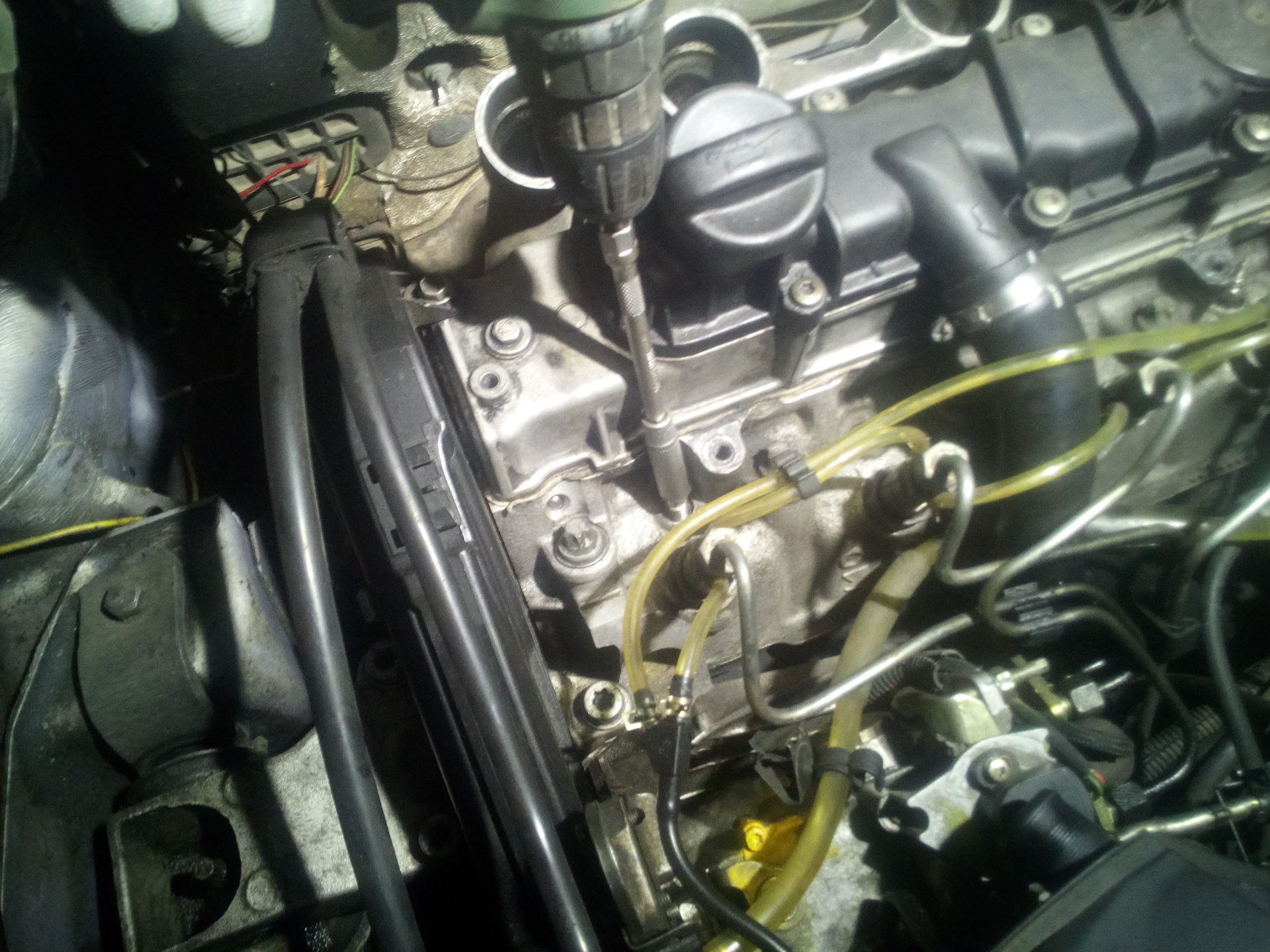

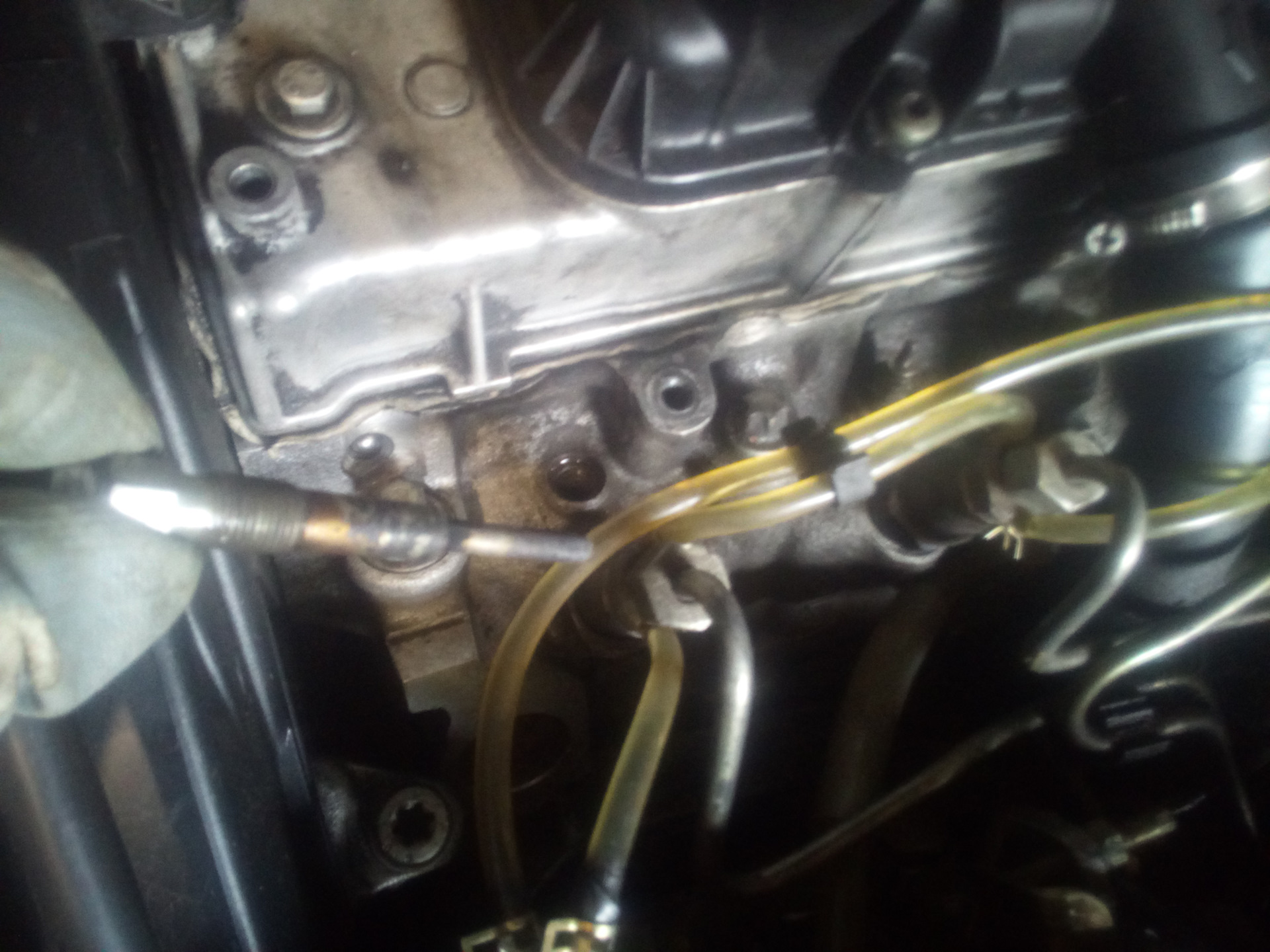

И это не проработав, даже полугода. сказать, что я был очень удивлён, ничего не сказать до этого покупал свечи марки "Искра" и они проработали больше 4 лет, и признаков ихней кончины я не замечал. кстати вот как менял и проверял)) А менял только в профилактических целях. В общем данную фирму очень не рекомендую.
Закрутив старые, но при этом рабочие свечи,

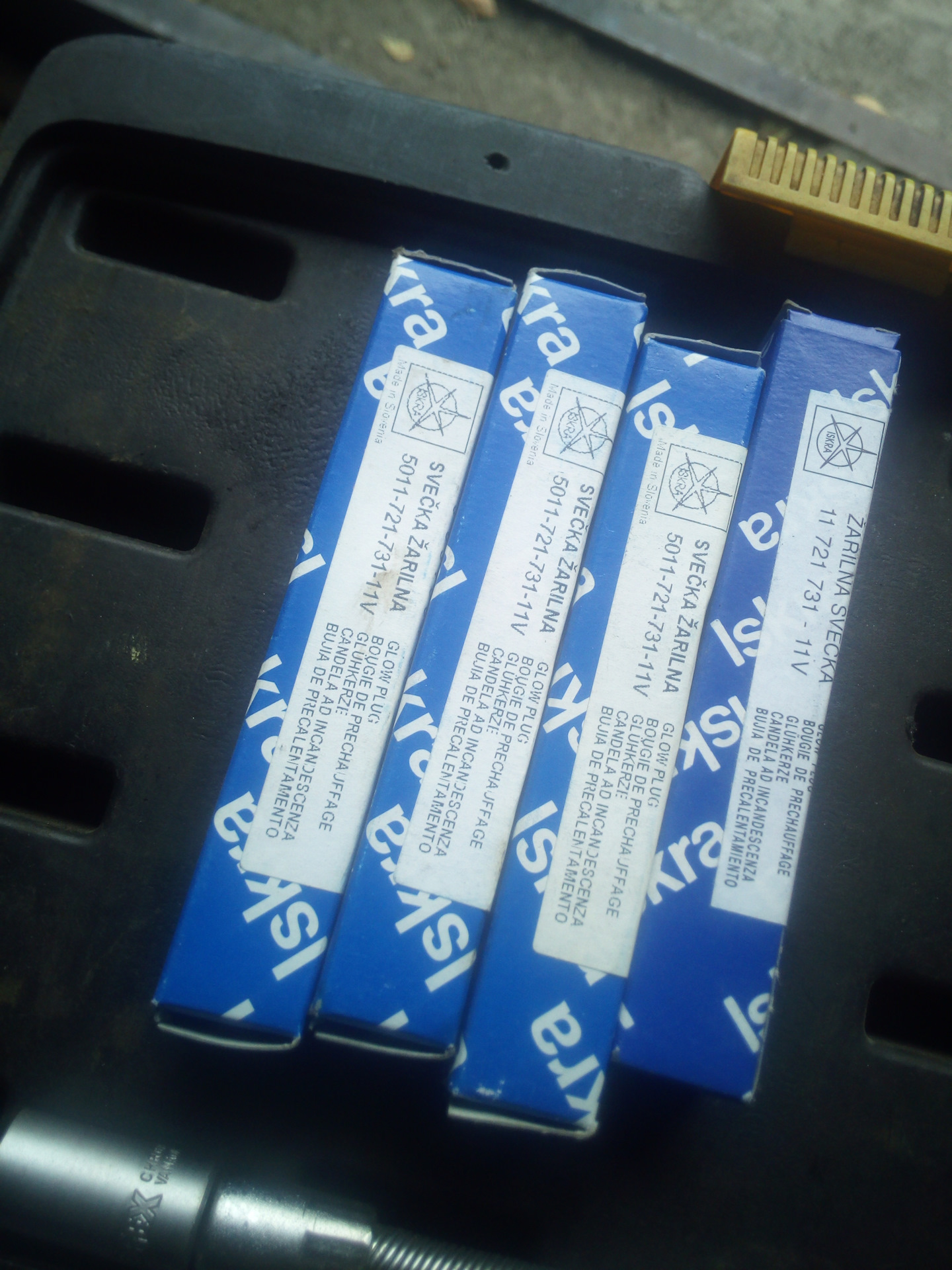

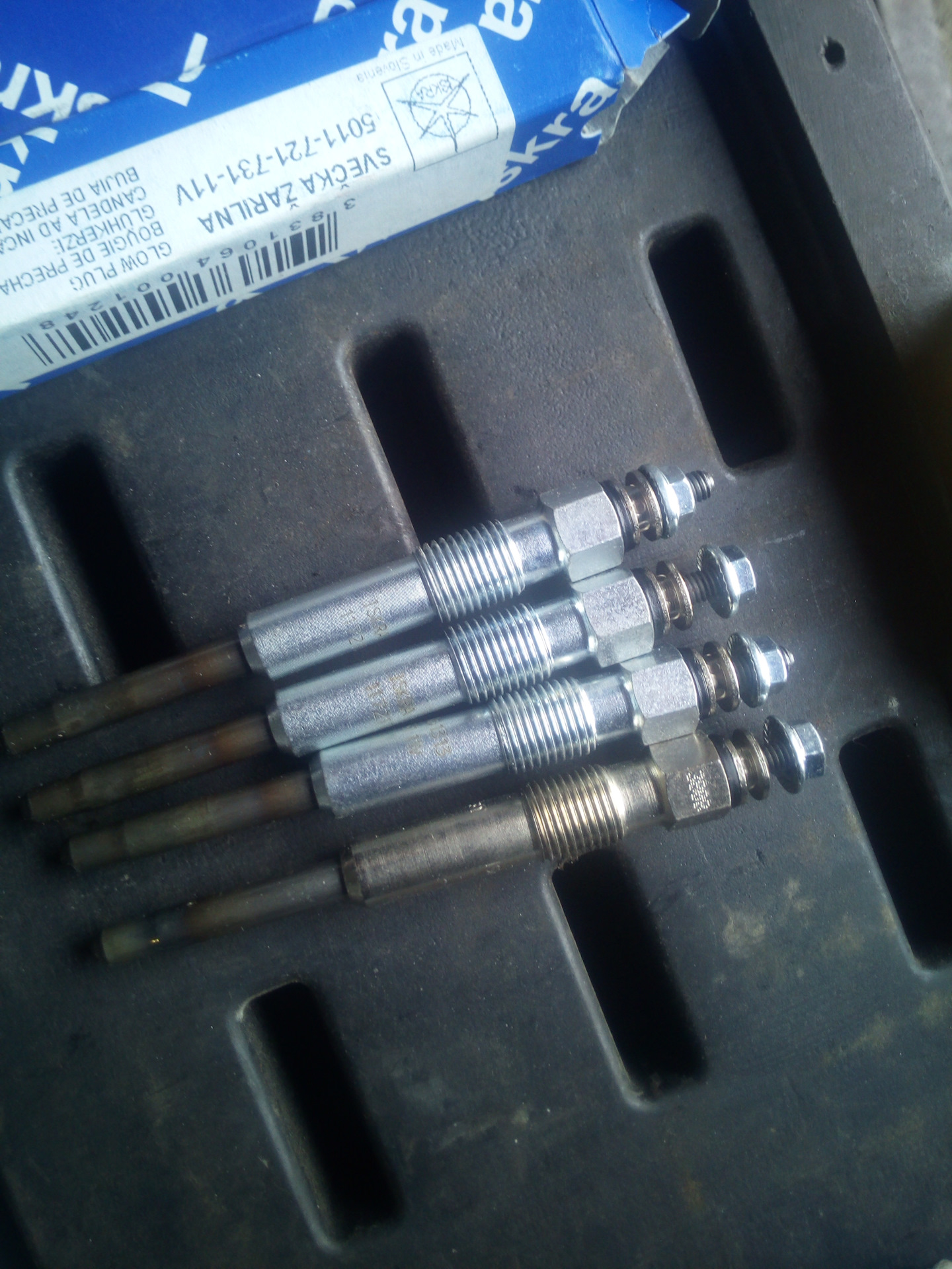

поехал на авторынок и купил уже проверенные свечи — вот их маркировка.

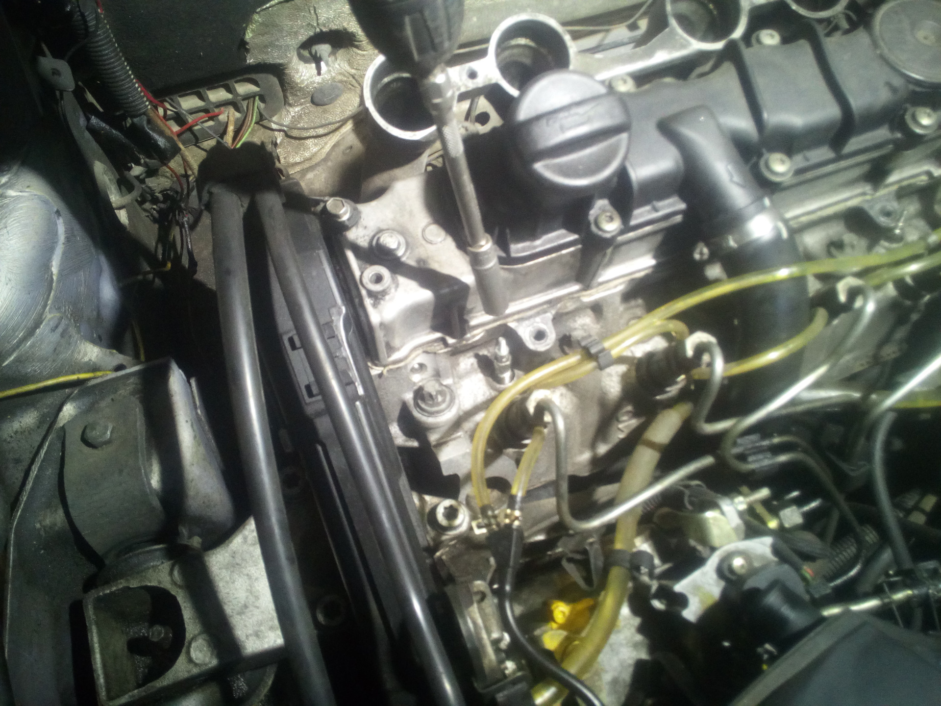

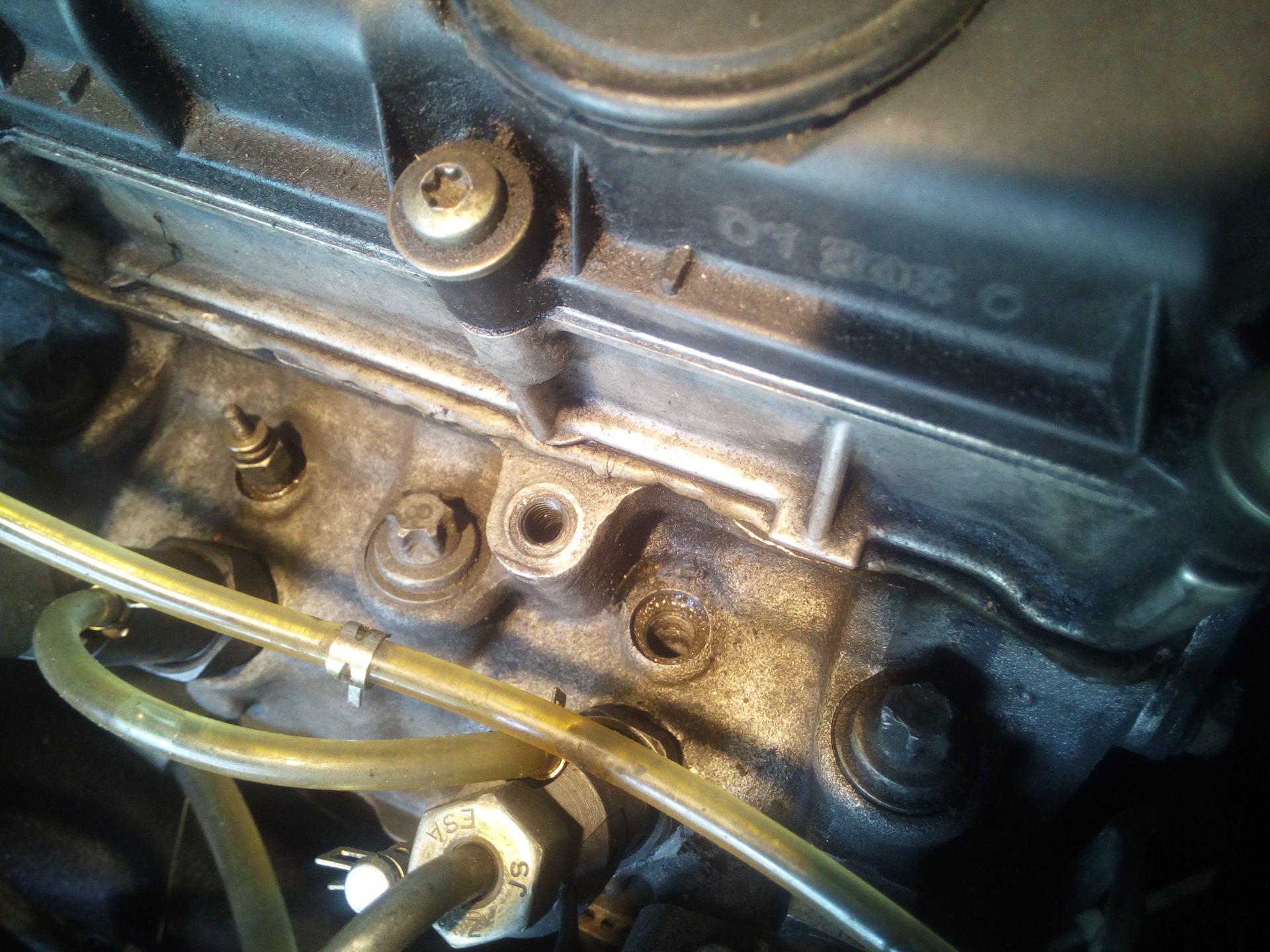

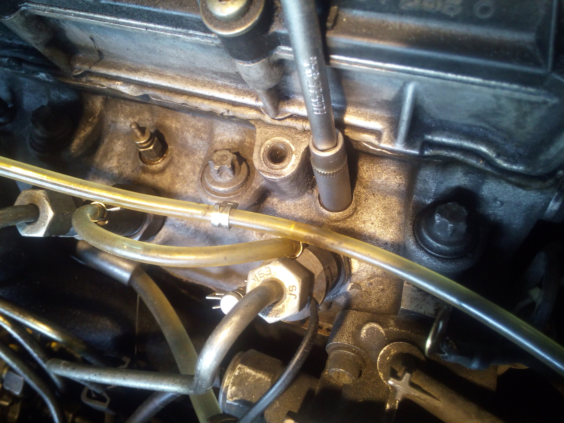

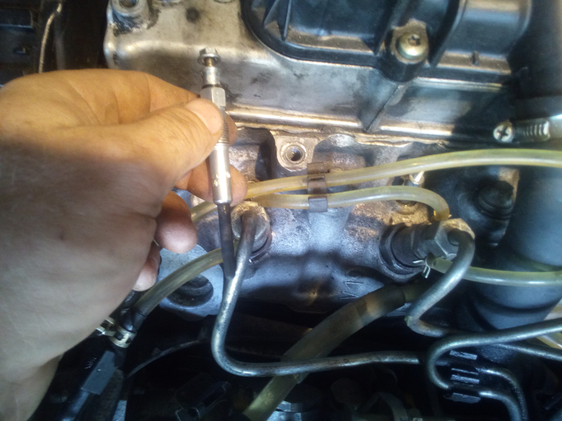

При замене свечей, обратил внимание на то, что старые свечи или новые даже смазанные определенной смазкой, (медная, высокотемпературная и даже графитовая) в одних "колодцах" откручивались хорошо, а к другим приходилось применять определённые усилия. И был риск заломить свечу, и получить большие проблемы по её выкручиванию.

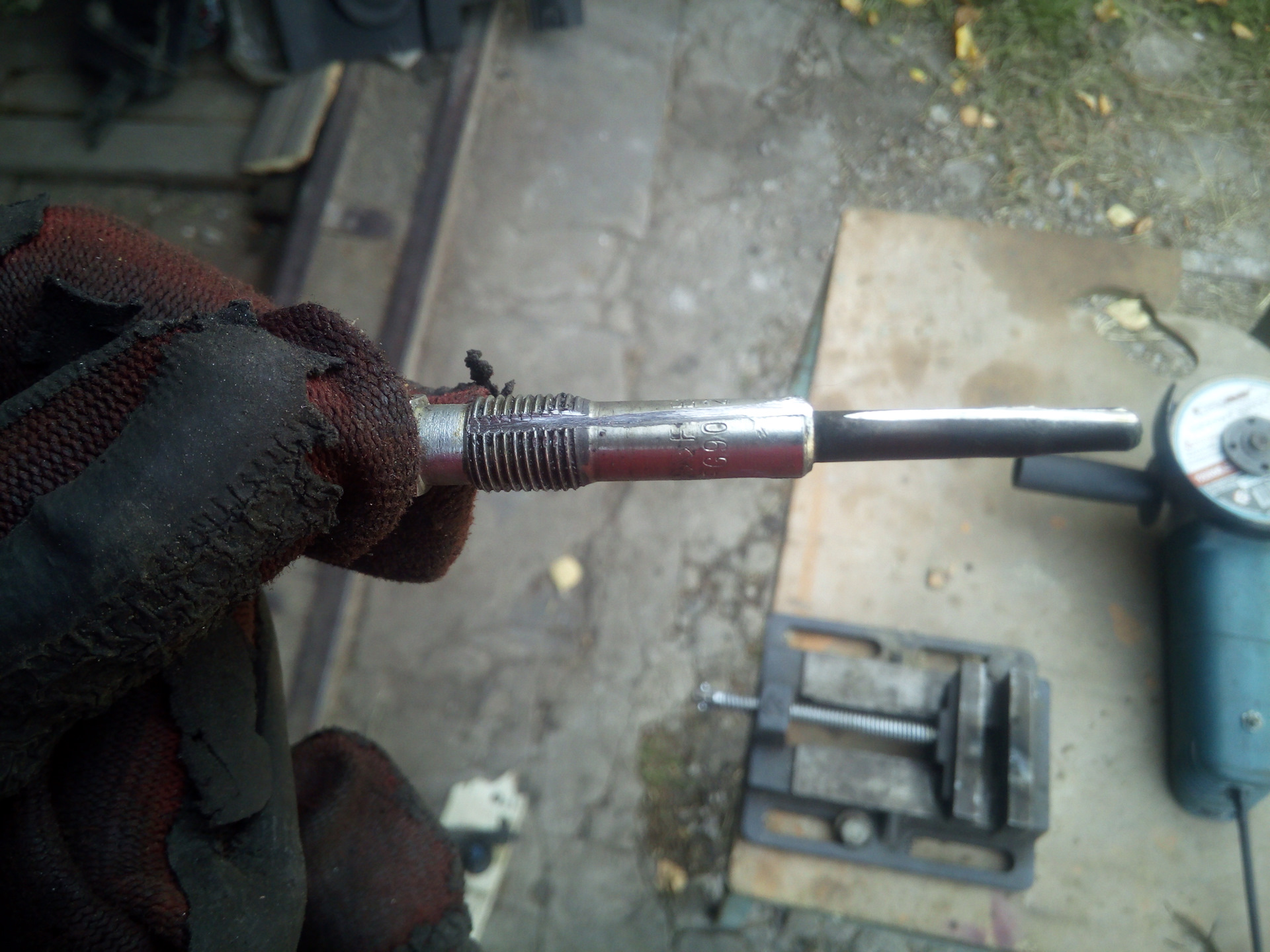

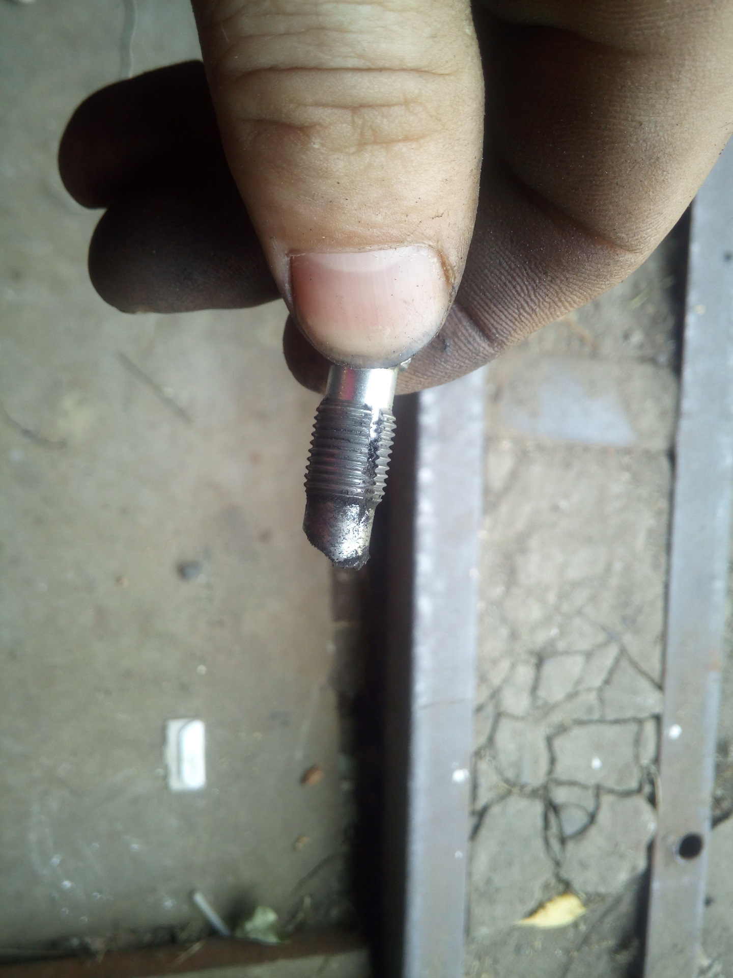

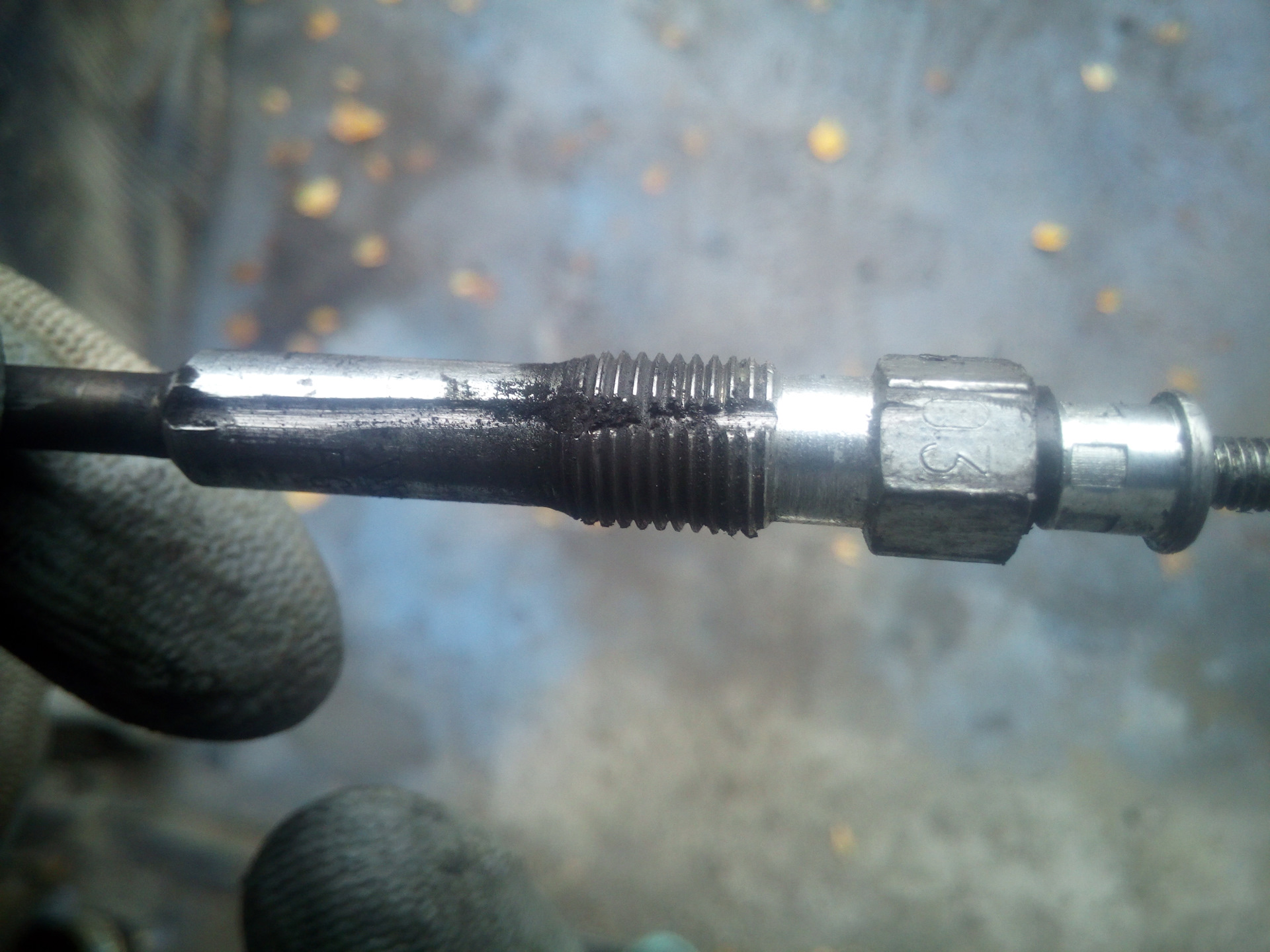

Ну так вот в чём заключается мой лайфхак, взяв одну из испорченных свечей с помощью болгарина и какой-то матери, из неё сделал приспособление для очистки резьбы,
. После "прогона" этим приспособлением
свечи стали выкручиваться лучше, но всё равно, не так хорошо, как хотелось бы.

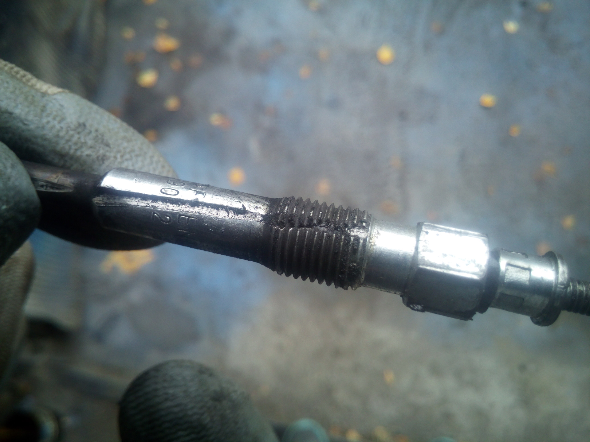

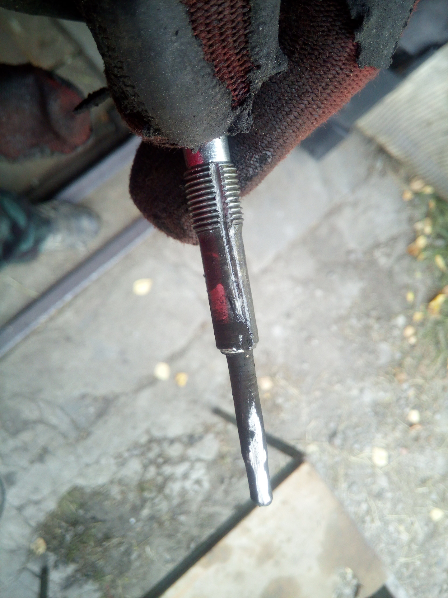

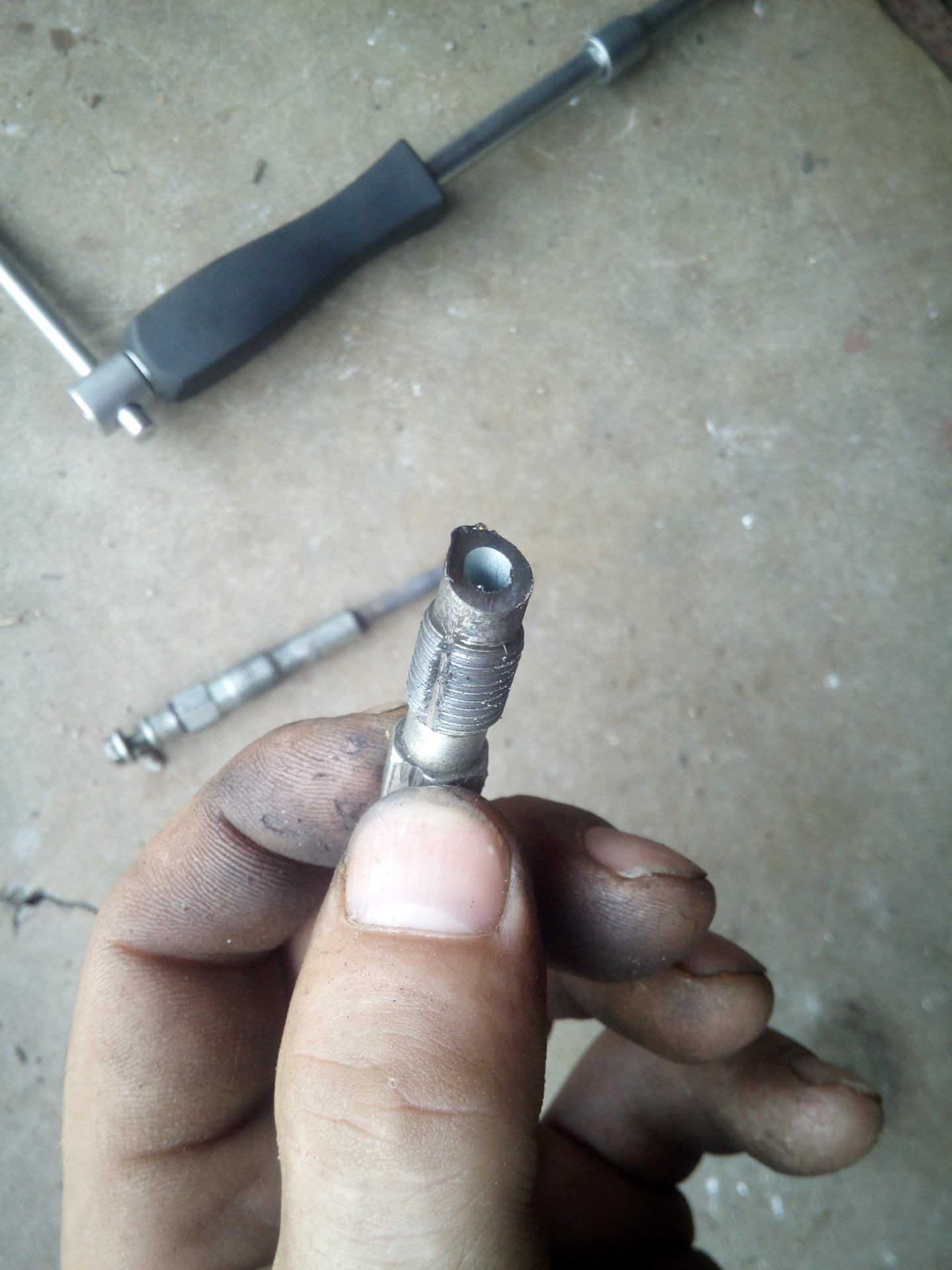

Тогда я взял ещё одну неработающую свечу и сделал пропилы по всей свече. причём пропилов сделал 3 штуки болгаркой, немножко заточив края.
Закрутив и открутив пару раз такой самодельной приспособой,
свечи стали закручиваться и откручивается руками, без особых усилий. А значит тема раскрыта и проблем с последующим выкручиванием не должно быть. В общем время покажет, а я напишу)).

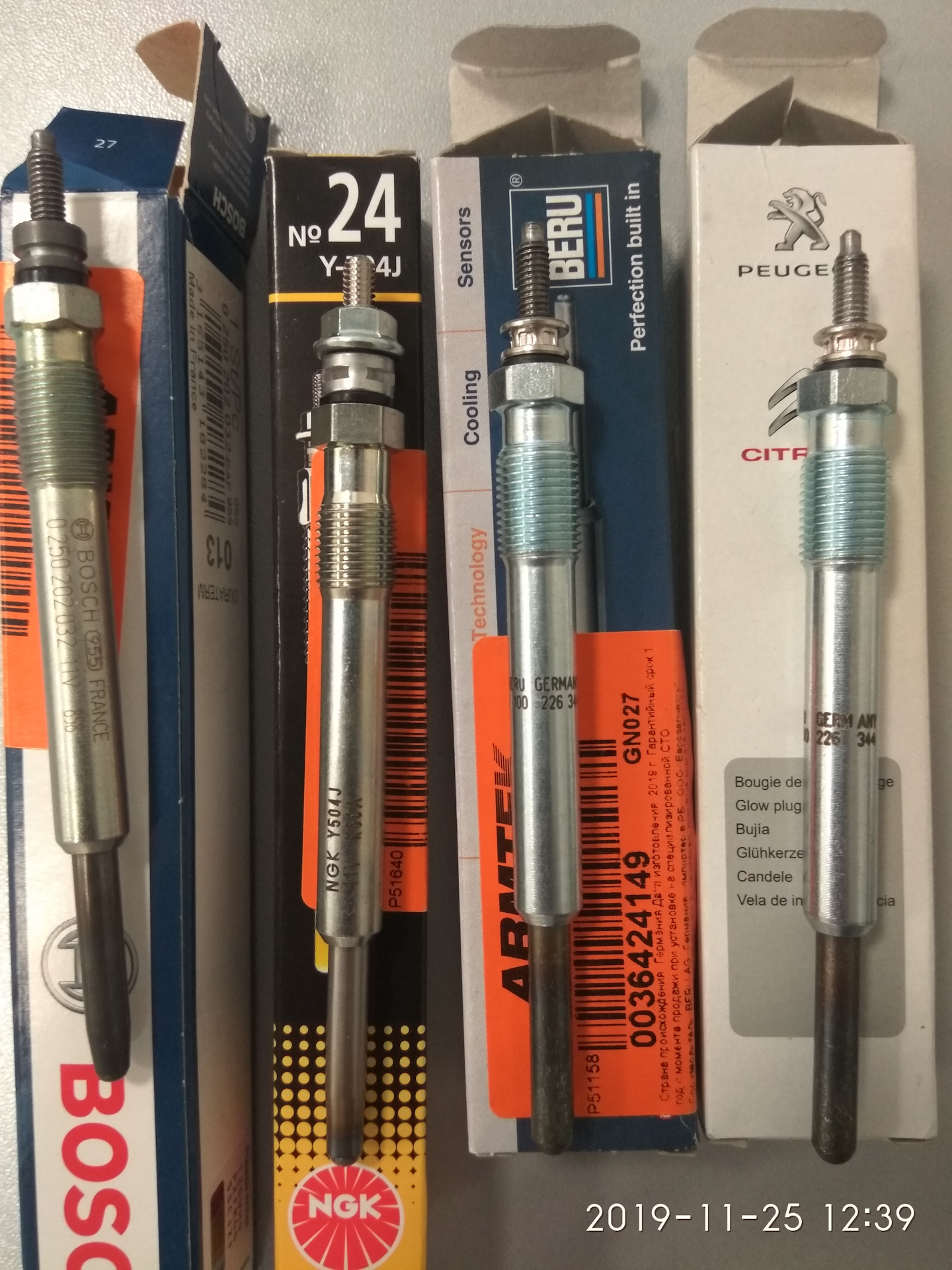

Общался со многими людьми по поводу какие свечи лучше ставить, в лидерах оказались 2 бренда. Из эконом варианта это bosch, из получше beru. К слову в оригинале лежат beru, но очень много подделок. Я себе прошлый раз ставил ngk, год отъездил пока живые, но их как то нехвалят.
Есть знакомый который себе только фленор ставит, пока славо богу у него всё нормально с ними, хватает их ему где то на 1год, пробег 50тыс.км. За это время 2-3 сгорают.
Клёвые ещё eyquem. А с завода на наших могли и champion стоять.
