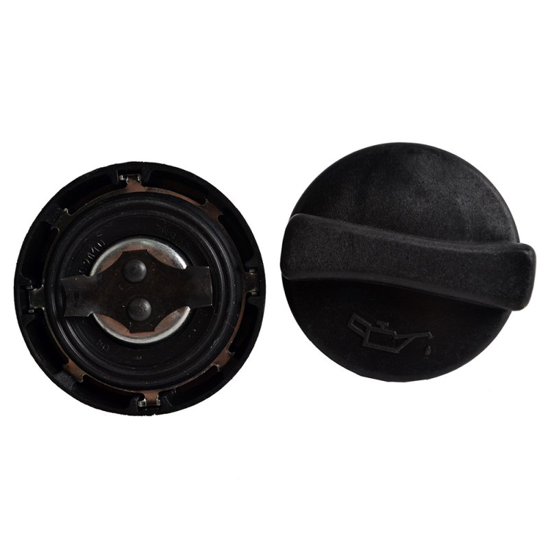

В последнее время стал замечать что подтекает масло под крышкой маслозаливной горловины. Хотел тупо купить новую, но как говорится что ни ломается то к тюнингу :D, полазив по интернету выяснилось что лучше ставить крышку от ВАЗ 2112, так как там лепестки по жестче и уплотнительное кольцо по больше и течь не должно. Купил поставил, посмотрим))

Стоит такая крышка 3 года уже. Масло синтетика, не протекает=)
повезло наверно :D
да усики подгибаются, и течь перестаёт, не каждый день откручиваешь же
Там кольцо это уплотнительное за 14 лет превратилась в твердую лепешку)) толку ноль
у меня родная крышка) сопливило, поджал, и всё ок
Ну кто знает) если верить интернету то родные быстро текут, по этому решил обойти путь частой смены этих крышек и послушать кто его уже прошел))))
