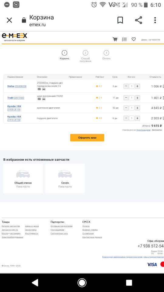

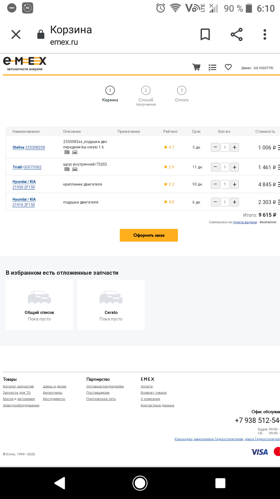

Парни, а кто нибудь может скинуть скрин узла подушек двигателя из любого магазина. Мне интересно есть ли отличия от механики и автомата у рестайлинговых авто. Нашел подушку заднюю 21930 2F050
, а мой emex выдаёт мне, что на мой авто нужна 21930 2F150

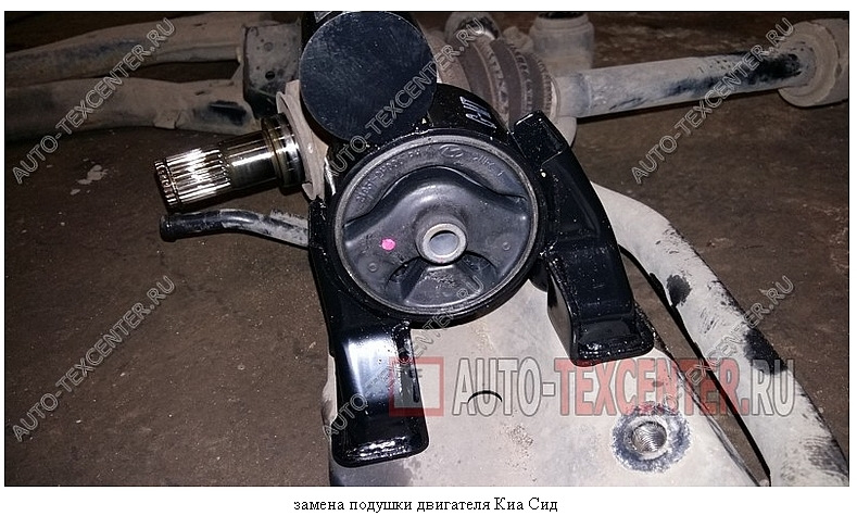

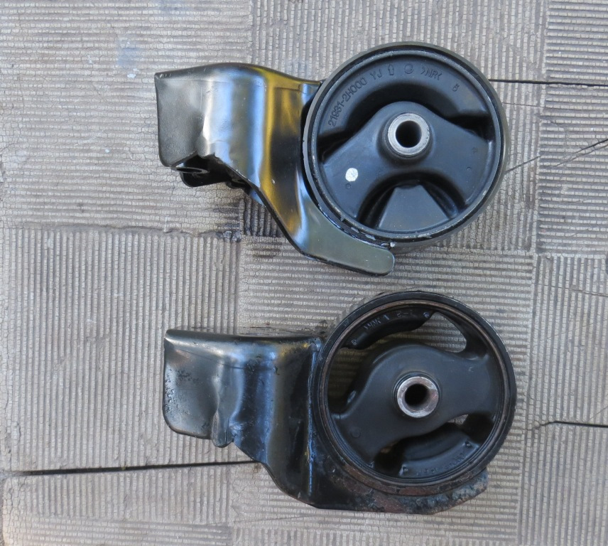

В 2018 менял заднюю опору. Предложили фирму "PH". Только внешний вид сайлентблока другой, зато артикул 21931-2H000 (вроде KIA Ceed) Цена 15$
Спасибо, а ты ставил её себе?
Если подходит от Сида, то она и оригинал в два раза дешевле нашей…
Хм… Почитаю, посмотрю
Vdonskdenis
Да поставил и уже отходила 60000км. Только я имел в виду, что фирма "PH" в наш корпус вставила резину от Ceed.
Артикул, что ты сбросил выдаёт лишь сайлент блок, но не опору целиком…
MacoKonstantin
Таки не понятно. Вы сайлент блок запрессовали в наш корпус родной?
С завода стояла опора 21931-2F050, на базаре предложили замену по фирме "PH" и вот на сайлентблоке этой опоры я нашёл номер 21931-2H000. (см. фото выше) А Google находит этот номер, как целую деталь

Есть фото уставших опор?
Не, не делал, задняя в хлам, резинка полностью порвалась одна, передняя надорвана на 50%
